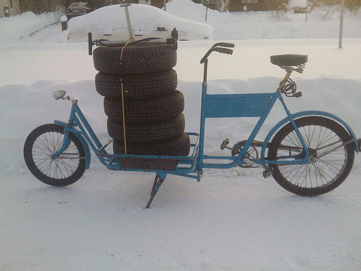

Långtestet fortsätter. I dag började jag tömma ett källarförråd:
hjul.png ht=544
Det är kanske inte någon överraskning att man bör undvika att lasta högt, och att last som har lätt för att komma i självsvängning inte är bra alls. När ramen fjädrar hänger inte styrstaget med, så vid varje ihopfjädring styr maskinen dit den själv vill. Men så länge lasten är låg och ligger still går det bra.
Däremot börjar behovet av ett bakhjulsbygge vara akut -- nu har jag inga bromsar alls, och det går _väldigt_ trögt att trampa sig framåt. Även med avdrag för att det var -22°, så ska det definitivt gå lättare än så här.
/s-o
Long John, ett minitest
Går det inte att köpa ett passande bakhjul för fotbroms, kanske med planetväxel? :)
om inte från hyllan så får det väl byggas, men det är ju inget större problem!
Frågan är ju bara hur stort som går innanför den stiliga skärmen!
559*35?
Mitt flak är bara 310*310mm invändigt, men jag gillar det ändå!
