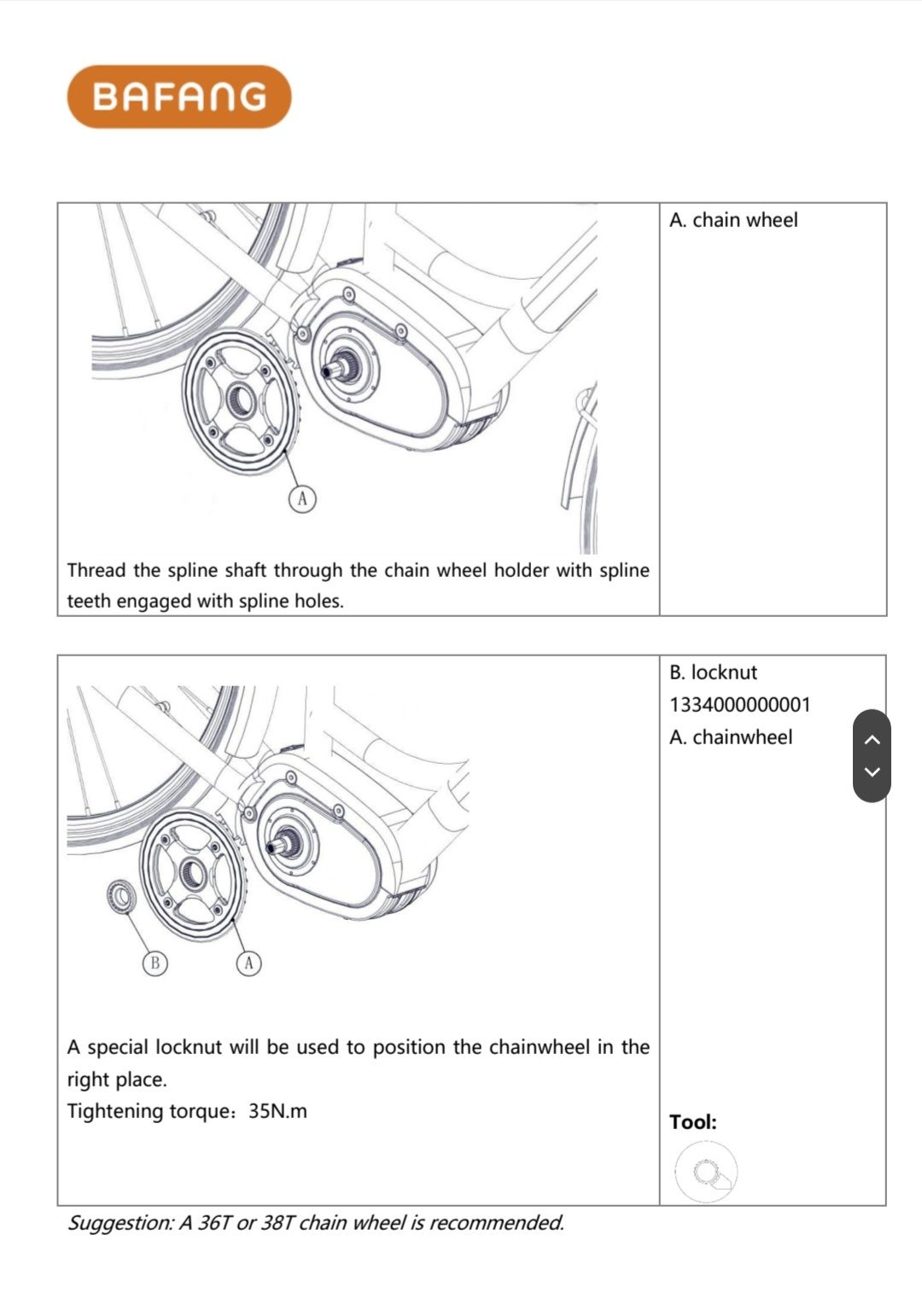

Hej! Går det utifrån bifogat filmklipp att säga vad problemet är och vad jag kan göra åt det? Ett annat symptom är att tramporna rör sig när walk assist används, det ska de inte. Mittmotorn är en Bafang M400.

Misstänker att du behöver dra åt mutter "B". Dock behöver du klura ut om det är ett kassettverktyg eller något annat som passar.

Tack för hjälpen! Kanske är det något fel på mutter "B", den sitter åtminstone inte för löst. Jag har försökt få loss den men den sitter som berget (och jag har skruvat åt rätt håll dvs medsols "tvärtom"). Kanske något fel på fästet till drevet. Hela vevaxeln glappar men ytterst marginellt, drev och drevfäste glappar mer.
