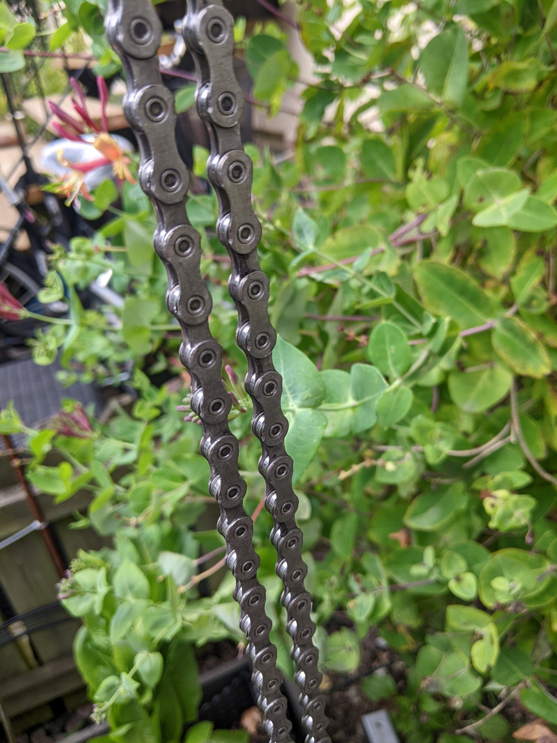

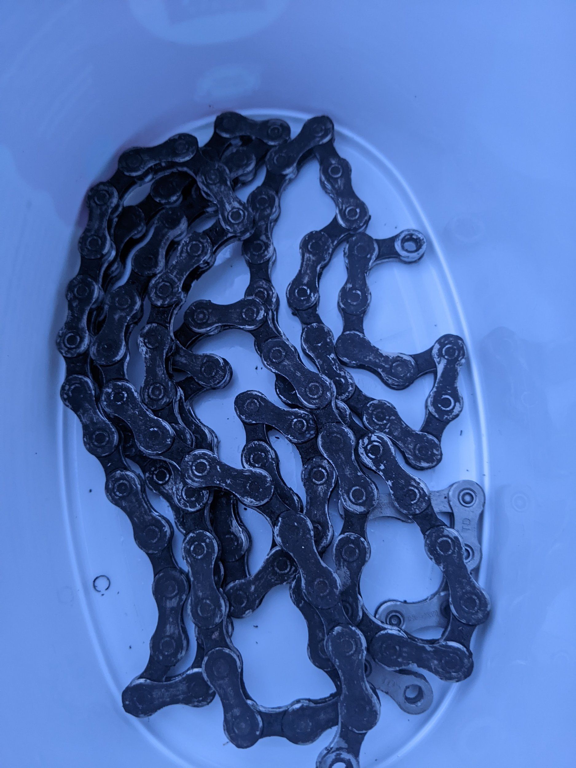

Nu har jag testat att tvätta en muc off wet asphalt lube-kedja med Grumme grönsåpa plus hett vatten (tillsammans i tätt kärl, skaka, låt stå två dygn, sen skölja med rent vatten och borsta, även om det senare inte direkt behövdes), och det blev helt klart bra, iaf så långt jag kan bedöma innan kedjan har monterats på en cykel. Ren, och löper lätt.
Nu får den soltorka och sen på med ny olja. Kan väl återkomma när den testats på riktigt också..
(Fö testade jag att tvätta en annan kedja med lysfotogen, det funkade betydligt sämre.)
Före grönsåpa:
Efter:

Ja, det var skillnad! Pille-jag hade nog inte låtit det gå så långt innan puts. Kolla kransar och kassett innan kedjan åker på.
Jo, de (och trissorna) är mekaniskt rengjorda.. Kan hålla med om att detta gick en bit över när man borde agerat, samtidigt har jag inte direkt märkt några problem (men har säkert tappat några watt i friktion iofs).
