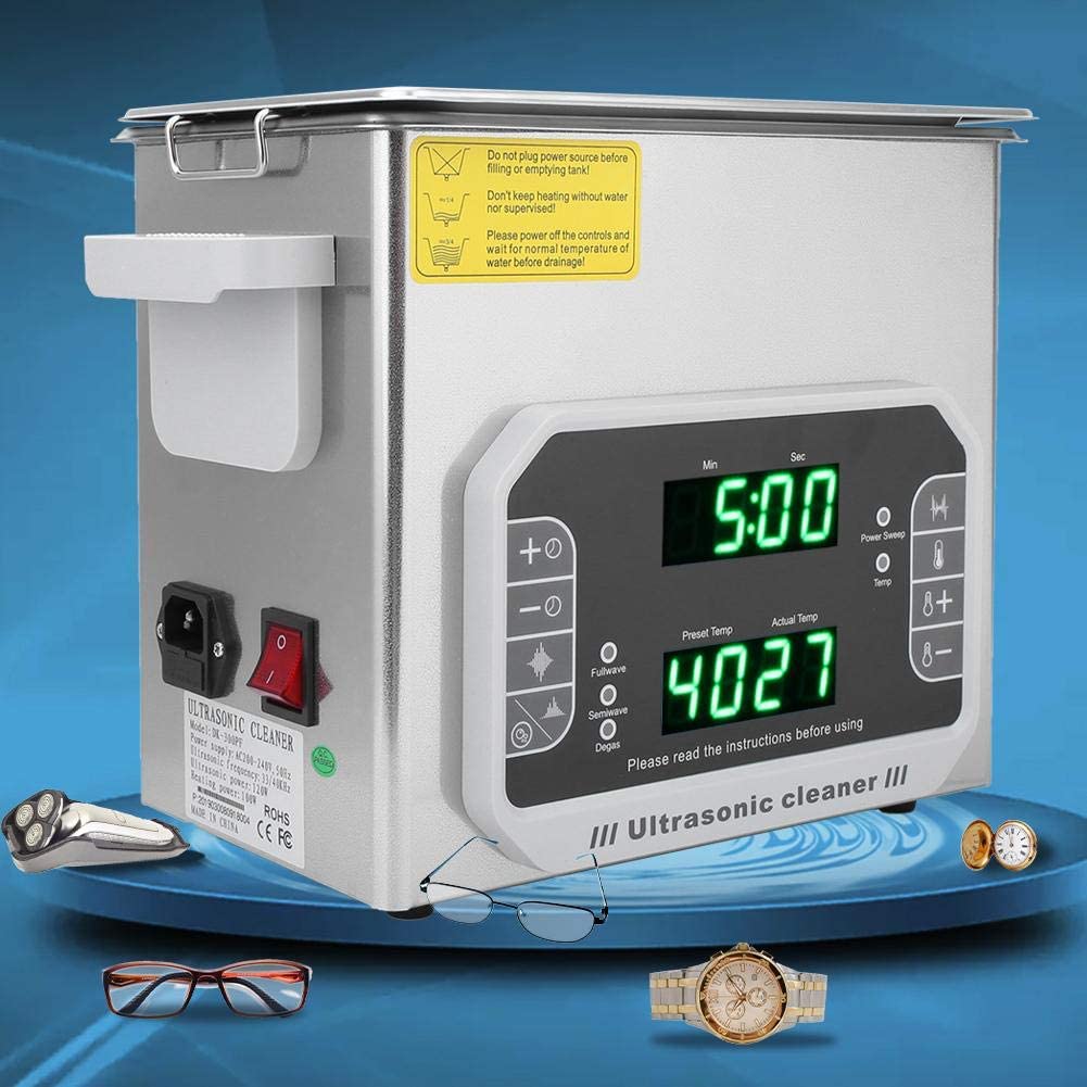

Så, vilket rengöringsmedel i ultraljudstvätten för att det ska bli rent? Önskat först rena vaxade kedjor men även "oljade" kedjor kassetter o dyl
Jag har provat https://www.biltema.se/hem/stadning...ingsmedel-till-ultraljudstvatt-1-l-2000043106 men ej denna (proffs) fanns ej på min affär https://www.biltema.se/hem/stadning...smedel-till-ultraljudstvatt-proffs-2000043105 dom båda är säkert samma?
Efter 4-5 tvättar lossnade färgen på min force kassett helt! Positivt iofs men skiten på kedjorna fanns kvar.
100% avfettning från Jula? har jag provat, kedjor (vaxade såsom oljade) blir rena. Negativt, efter 1-2mån separerar vätskan och börjar lukta terpentin. Fler som upplevt detta? Gör alla avfettningsmedel detta? Eller fick jag dålig batch kanske?
Rätt eller fel vet jag inte, men jag kör n-heptan just nu för min rengöring. Lätt brandfarligt är det också, men råkar finnas tillgängligt och rengör riktigt bra i ultraljudsbadet. Löser till min stora glädje även paraffinvaxet från panduro.

Ja och nä. Tillsammans med ultraljud borde det räcka med såpa för att skaka av skiten från kedjan. Det ska inte behövas toluen eller heptan, då är det fel på ultraljudsbadet.

testat såpalösning inklusive värme i min halvt uppstyrda ultraljudsrenare visserligen av amatörtyp, men ändå med funktioner som halvvåg och sweep (varierande intensitet som skall förbättra inträngningen). det rengör ganska bra, men inte subjektivt bättre än kokning i via tvättmedel, och skiten flockulerar som sagt.
