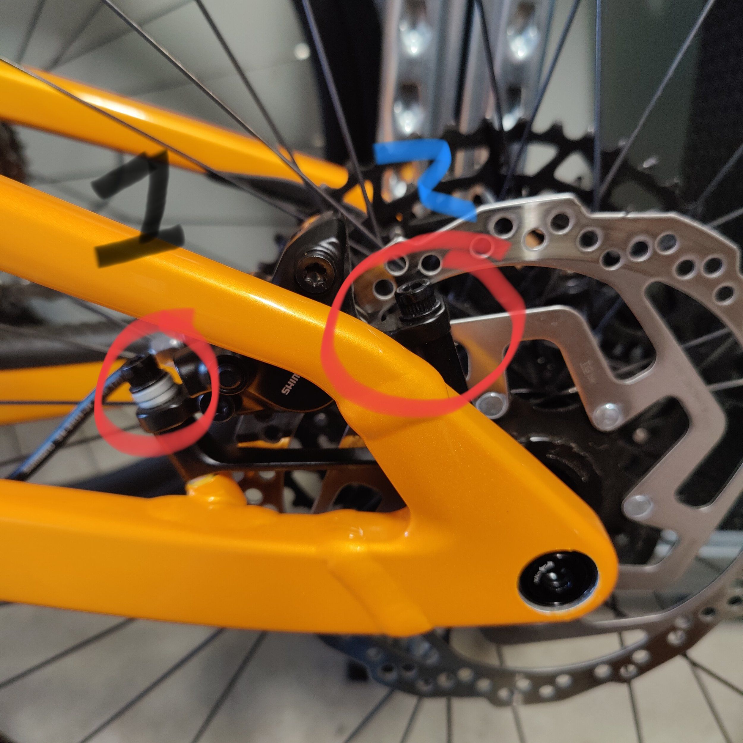

Måste väl vara nippel nr 2 som är den som man kör in ny olja i eller?
    609.4 KB · Besök: 127
Lufta bromsar mtb
Det kan ta en stund om du luftar genom fästet. Men jag skall inte se bort ifrån att det kanske funkar till slut.
Annars brukar jag köra med nippeln som går in i oket :)
Jag kan inte se den på bilden faktiskt. Kanske är dold bakom något. Vissa ok har ingen riktig nippel men bara en skruv, då behöver man en nippel på slangen som går in i skruvhålet.
Tänk på att ta av klossarna och köra i luftningsblock istället. Då får du inte olja på skivorna och beläggen när du luftar.

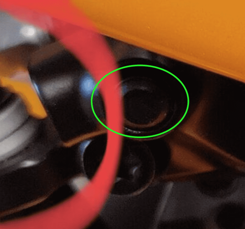

Är det denna pluppen? (grön ring)
Då behöver man en nippel för att skruva in efter man tagit ut skruven tippar jag?
Kan det vara M4?
    141 KB · Besök: 87
Lufta bromsar mtb
Ja.
Kan det vara M4?
Det finns ingen skruv under pluppen. Det ska räcka med att trycka in slangen där. Och luftningsskruven ska bara skruvas ut 1/8-dels varv. Från steg 3 på sid 29:
Alltså, de skruvaran du ringat in är fästena av oket mot ramen.
Ta det här på rätt sätt nu, men har du inte så pass grundläggande koll på mekanik och att meka med en cykel så kanske luftning av bromsar inte är det första att ge sig på.
