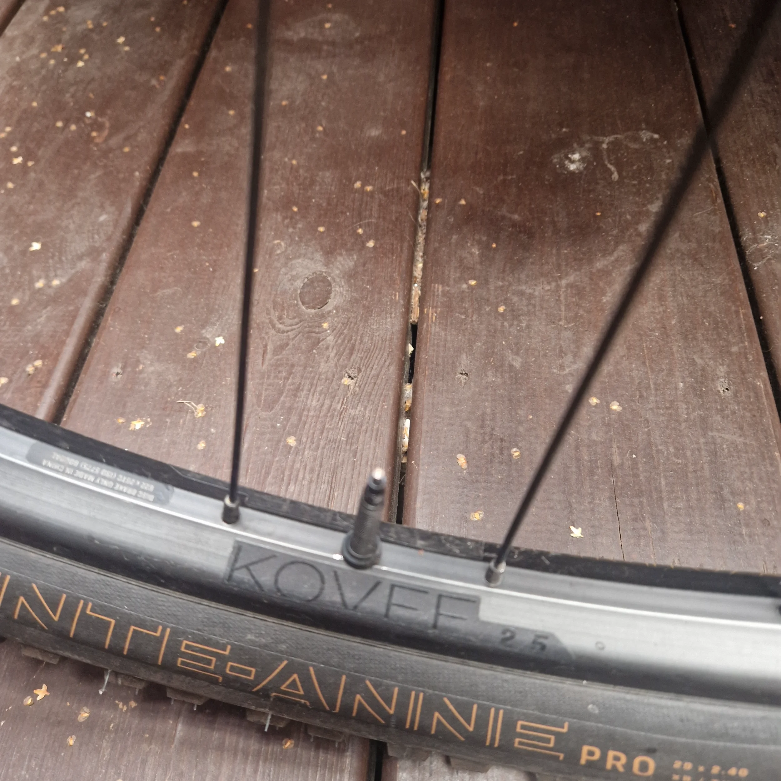

Jo då är däcken redo att köra tubeless. Men de flesta MTB brukar ändå säljas med slang i så får man montera tubeless på egen hand. Men skicka bild på ventilen så borde det gå att se.
Jag hoppas den bilden duger!

Oklart för mitt öga. En tubelessventil sitter rejält monterad i fälgen mha muttern. Är det slang så sticker den bara upp ur ett hål i fälgen. Testa att skruva av den lilla muttern delvis på ventilen och tryck ner den gängade delen. Om det då pyser och till och med kommer lite tubeless-sås så är det tubeless. Pyser det inte alls så är det nog slang.

MIn dealer har nog sagt att den ska vara tubeless men jag tyckte ändå att det verkade lite. Oklart. Nu har jag fibblat med ventilen och skruvat upp låsmuttern lite. Det skvätte ut vätska och luft så nu vet vi det. Tack allihopa :D

Det är kanske inte att rekommendera att skruva loss ventilen på ett däck med luft (med tryck) i, men nu är det ju gjort. Säkerställ att ventilen sitter säkert efter att du skruvat åt igen och ingen luft läcker ut.
