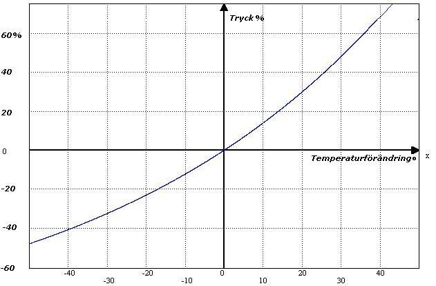

Nu vet jag inte riktigt om man kan räkna på att gasen utvidgas när det blir varmt utöver detta, men mina myckte vetenskapliga mätningar visade på större skillnad..
Gjorde en liten graf av resultatet, som visst råkar va åt "fel håll" men klart läsbar iaf :)
Tror funktionen såg ut som Y=tryck X=temperatur, Y=1.013^X -1, men kommer inte riktigt ihåg.
graf1.JPG ht=414
Tycker ni inte som jag gör en mer vetenskaplig undersökning! ;)

Hur har du gjort dina exeperiment? Hur får du till +/- 40 graders temperaturskillnad?

HaraldN skrev:
> Nu blev jag nyfiken. Vad har du mätt? Hur?
> Varför?
> Och framför allt, hur sjutton lyckades du få en
> så perfekt mätserie?
Nä det här är väldigt lösryckt.
Jag tog 2 cyklar, pumpade upp till ett par bar, av med pumpen, på med liten penn-manometer och mäta trycket. Ställa ut i kylan (tror det var -10 ute), vänta en stund, mätade igen.
Och upprepade proceduren igen.
Men det var nog iaf 2 år sen så jag kommer väl inte riktigt ihåg
Och efterssom naturens lagar brukar va rätt konstanta så satte jag helt enkelt en trolig funktion som korsar punkterna hyffsat.
Det var väl mest ett skämt, men som sagt, tvekar du så testa själv :)
dr7: inne +20C, ute -20C.
Men helt säker på metoden är jag inte, kan hända att jag väntade på att luften skulle svalna efter jag pumpade.
Men jag kommer inte ihåg om jag testade med olika tryck, kan hända.
Och resultaten bör väl bli lite överdrivna pga luft som tappas vid mätningarna (men det är inte mycket)

Aha, så i praktiken är det bara tre mätpunkter (temperaturförändring -20, 0 och +20)? Och kurvan visar modellen du ställde upp utifrån detta.
Happens beskrivning matchar annars den dr7 härledde från allmänna gaslagen väldigt bra. Med samma siffror som Happen får man där:
P_2 = P_1*(T_2/T_1) = 3,5*(253/293) = 3,02bar
En (analakademisk) aspekt att ta in är väl annars värmeutvidgningen av däcken, som förändrar volymen när man växlar temperaturen. Denna effekt kommer motverka tryckförändringarna som orsakas av luftens utvidgning/expansion, eftersom volymen som däcket innesluter blir mindre när temperaturen minskar och vice versa. Om värmeutvidgningen var riktigt stor skulle man då kunna få däck som håller samma tryck när man kyler dem. Tror dock inte det är riktigt trovärdigt...

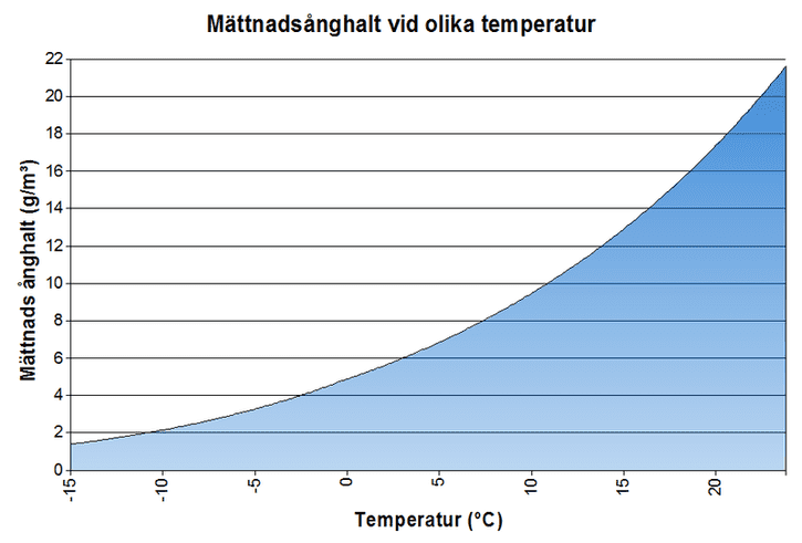

En liten notis, gaslagen är endast exakt om man ligger inom en gas aggregationstillstånd.
Vad gäller luft (som är en blandning av gaser) så måste man ta till hänsyn att en viss del av den i luften bundna fukten kommer att kondensera, och därmed övergå från gasfas till vätskefas, och även den vägen påverka trycket.
Rallyförare och kanske även roadracing? Har ganska stora temperaturskillnader från start till topptemperatur och får därför ganska stora tryckförändringar just på grund av fukten i luften. I Flygplan tankar man andra gaser i däcken för att undvika bland annat detta probem och brandrisken.
Notera utfällningstemperatur och maximal ånghalt vid respektive temperatur i diagrammet.
800px-Mttnadsnghalt.png ht=491

Helt rätt det Kebarb säger. Man måste ta hänsyn till luftfuktigheten också
Tryck/temp/fukt-kurvan uppvisar därför detta beteende:

kebarb/plumse: Hur läser man det där? Till exempel, om man pumpar ett däck till 3 bar inomhus, 22 grader, 60% relativ luftfuktighet; vad blir trycket i däcket vid noll grader?
Om jag fattat rätt (risken är liten...) betyder det x=0.01 vid rumstemp och partialtryck på c:a 1.6 kPa. Under 15 grader är luften mättad, så vid noll grader betyder det ett partialtryck för vattenånga på c:a 0.6 kPa och x=0.0038.
Skillnaden i partialtryck för vattenångan blir då c:a 1 kPa = 0.01 bar, vilket är för lite...
Men det där gäller väl vid normalt tryck? Var kommer absoluta trycket in?
