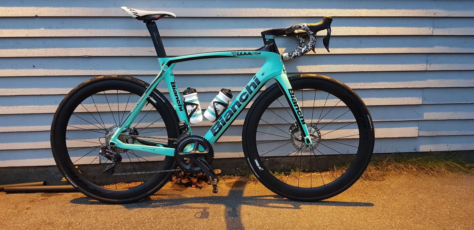

(lvg) 25 fram o 28mm bak (det blev 28 o 32mm istället)

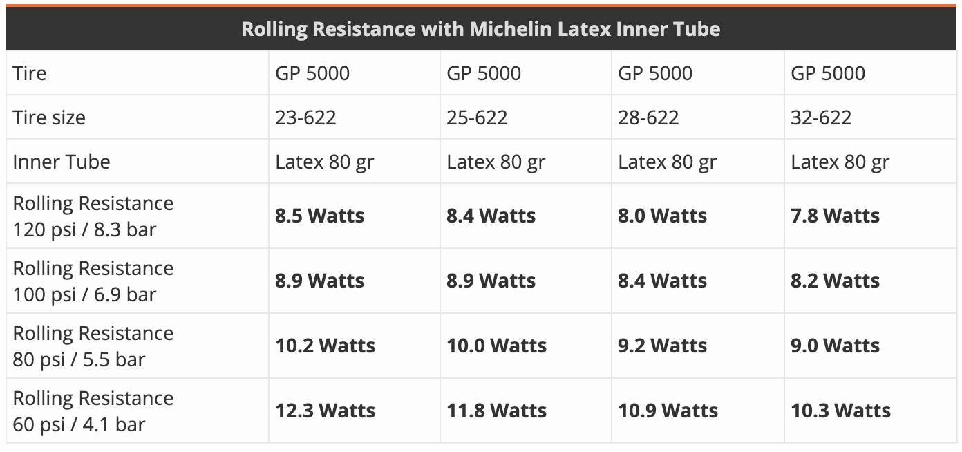

Smaland sa:
Bicyclerollingresistance.com jämförde i början av året rullmotståndet mellan olika tryck samt breddvarianter av Continental GP 5000, se resultat nedan:
(Källa: https://www.bicyclerollingresistance.com/specials/grand-prix-5000-comparison)
Det stämmer nog bra. Och för att få någon som helst komfortfördel måste man ner i tryck och plötsligt har man ett tyngre däck med högre luftmotstånd och i bästa fall samma rullmotstånd.
Dock kör jag ofta gärna 27-30 mm ändå. Det håller längre, ger färre genomslagspunkor och aningen bättre fäste/komfort samt att det fungerar bättre på grövre underlag. Men att motivera användandet av 32mm däck med att det rullar lättare än nog lite svårt. Jag har kört allt mellan 19mm och 35mm, men har nog landat i att 25-30 är någon sorts sweetspot. Bredare än så får sina påtagliga nackdelar och även smalare - visst på velodrome eller tempocykel kanske smalare än 25 fortfarande kan äga sin plats, men sånt håller jag inte på med längre.
Men om det är 18% lägre punkarisk och 15% bättre grepp med 32mm jmf med 28mm, men 28 rullar 4% lättare än 32 så kan ju driftsäkerheten vara mer värd trots att man tappar några tiondels km/h i snittfart. Om man inte har servicebil i hälarna, då kan ju antalet punkor per 100 km kvitta.
(siffrorna är fingerade)
Bengt-re sa:
Nja, långtifrån alltid i verkligheten
Läs mer nedan
Bengt-re sa:
Bicyclerollingresistance, liksom många andra, testar på ett onaturligt sätt, en rund trumma med endast 77cm diameter, och inte minst viktigt, en rund trumma med ett onaturligt underlag
https://www.bicyclerollingresistance.com/the-test
De senaste åren är det flera som har testat däck på vanliga vägar, eller åtminstone på vanlig asfalt.
Resultatet blir då ofta annorlunda jämfört med tester på onaturligt underlag tex så minskar inte rullmotståndet asymptotiskt med ökande tryck
Från: http://www.trstriathlon.com/talking-tires-with-joshua-poertner/
Ur texten: "110 is the highest pressure you want under the most perfect imaginable conditions, with asphalt that hasn’t even been driven on yet. It starts dropping quickly from that. "
"But then they’ll actually try it at 90 or even 85 psi, and they come back and say that they are having much better results."
"Poertner now consistently runs his tires at 70 psi"
Här står det en hel del läsvärt om däcksbred för däck som ska användas på vanliga vägar, och vanlig asfalt: https://janheine.wordpress.com/2014/01/01/tires-how-wide-is-too-wide/
/Håkan

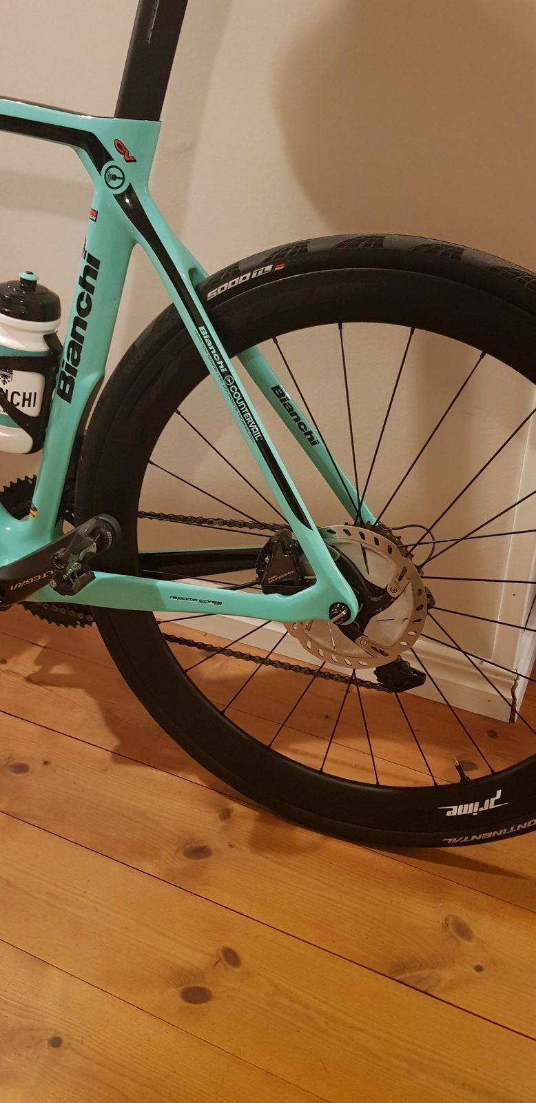

Blev 28mm fram o 32mm bak Conti Gp5000 tubeless. Jag gick alltså upp en dimension men lite smalare fram bara för att. Pumpas till typ 5 bar. Till sommarens motionslopp blir det ett par Schwalbe Pro One TT då de ska vara ännu snabbare & lättare o de finns i 28mm version. De är så snygga också i skinwall. Gummi är kul. Tack för er input.
Har nu monterat dem på mina 50mm Prime Black edition kolfiber fälgar. En alltigenom trevlig upplevelse. Conti är lite styvare än Schwalbe upplever jag men inga problem alls att kränga på dem. Gick att få dem att "poppa" utan tryckluft. 32mm bak ser klart fett ut ;-)
    142.6 KB · Besök: 243
julgus sa:
Egentligen borde jag säga att det är lite helgerån, men det blev faktiskt sjukt snyggt! :-)
visar en bild på slutresultatet för den intresserade. En kort sväng indikerade skön komfort, kanske lite vag i kurvorna - behövs mer luft i måhända.
    297.1 KB · Besök: 254

men i praktiken är de ~29mm fram och ~31mm bak (GP5k fram och GP4kS2 bak)
julgus sa:
Kanske bättre däck för linjelopp än för GP?
