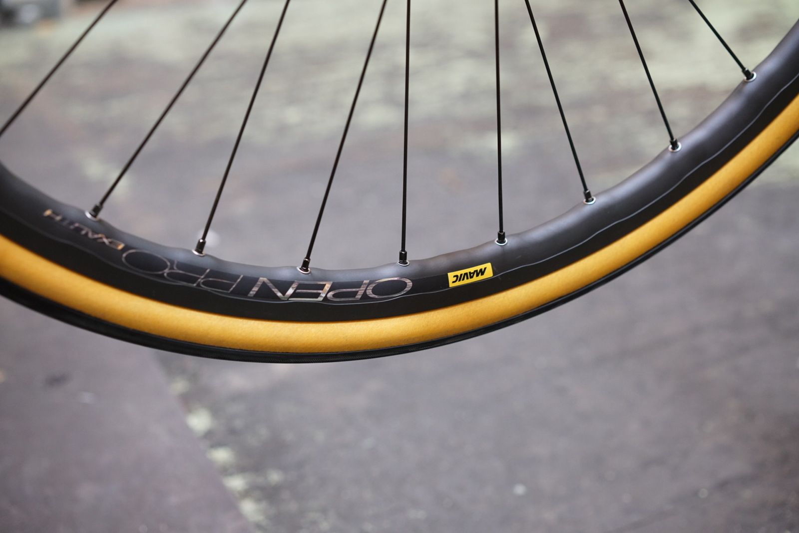

Jag skulle vänta in de nya mavic open pro om jag skulle bygga nya handbyggda hjul.
Handbyggt o helsvart i alu, lite bredare innermått och exalite bromsyta. Enda nackdelen e väl att de att bromsningen kan låta lite mer än en "vanlig" fälg.

Många skulle nog också se priset som en nackdel, Exalith-versionen kommer vara ganska rejält mycket dyrare än fälgar med "vanlig" bromsyta. Men man får åtminstone med en uppsättning bromsbelägg i priset vad jag läst.

Nya Open Pro var ju riktigt snygga. Men oskäligt dyra med den svarta bromsytan. Finns det några andra bra och snygga fälgar med svart bromsyta?
