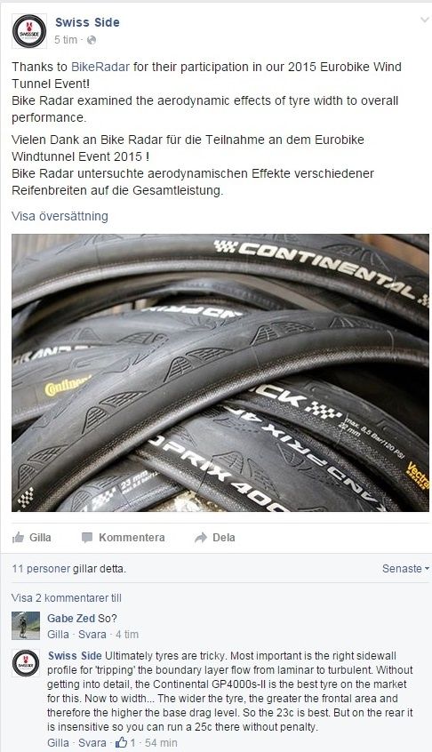

Raggamuffin skrev:
Ja vill man nu ha turbulent strömning och inte laminär så är det ju perfekt med mönster, små kanter som löper radiellt och en infästning i fälgkanten som skapar en ficka.
Men vem vill ha turbulent strömning?

Ok, de undersökte de aerodynamiska egenskaperna.. ett däck är ju så mycket mer än enskilt detta. Mot bakgrund av detta testförfarande är det ju knappast förvånande att ett smalt däck är bättre än ett brett !
> Raggamuffin skrev:
Fast är det alltid så självklart? Om vi nu monterar det på samma fälg. Däckbredden vid clinchen lär inte skilja så värst.
Hoppades att någon sett siffror från testet så man kan korsa mot rullmotståndstestet, det är klart det kan bli en minusaffär totalt.
