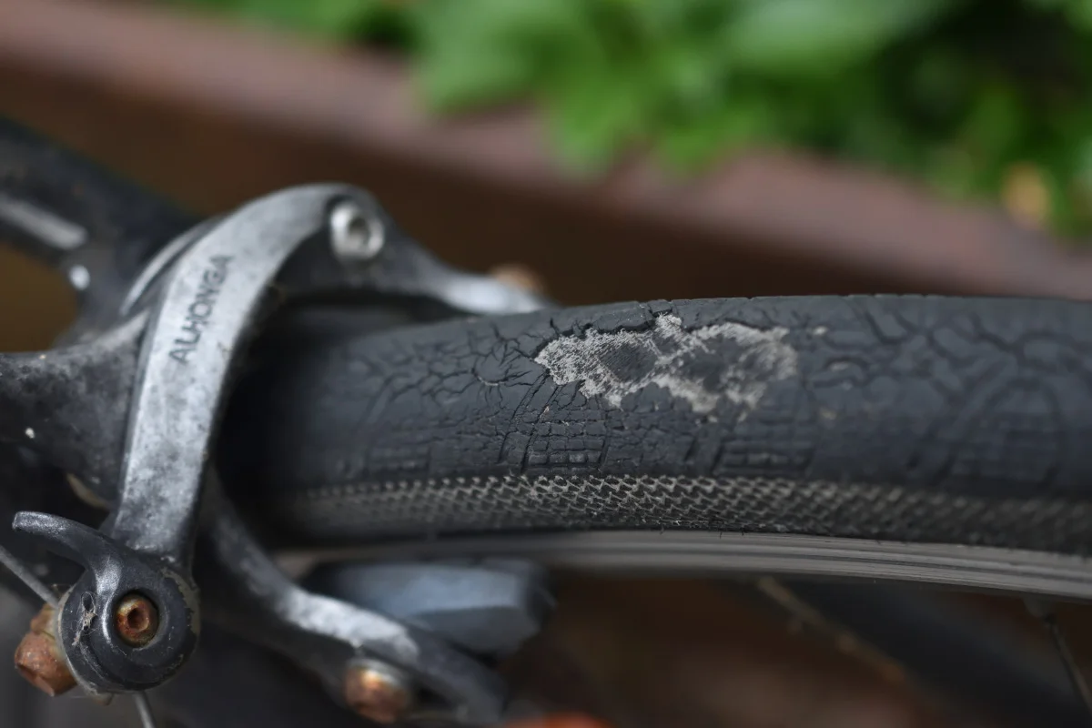

Mina Conti GP 4-seasons från 2020 är nere på väven men jag har bara haft en punktering på fem år, och så får det gärna fortsätta.

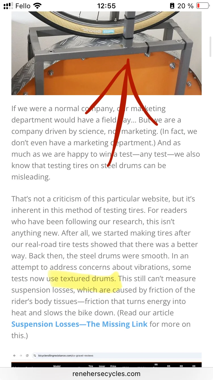

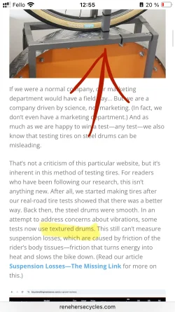

BRRs ståltrumma får mycket gnäll för att den är slät, men det är inte sant. Plåtdurk har ett 2 mm högt mönster som ger mer burr än vanlig svensk landsvägsasfalt. Testerna är enkla, repeterbara och är inte beroende av någon hemlig påhittad vägstruktur. En bra referens. Att resultaten inte motsvarar verkliga förhållanden är uppenbart och inget brr förnekar.
https://silverstonesportshub.co.uk/per/ är betydligt mer avancerad men resultaten lär skilja mer pga olika testcyklar och åkare. Så länge framgaffeln sitter fast kommer åkaren störas mindre av vibrationer från underlaget än under riktiga förhållanden. Denna rigg har ett större användningsområde, men lär vara betydligt dyrare att drifta än BRRs.
När GCN tetsade däck på denna rigg var skillnaden med Pirellis bästa 28 mm däck på "asfalt" i spannet 4-7 bar inom 2 watt skillnad, där 5 bar var bäst, men på deras "kullersten" var 2 bar snabbast. Testet tog förstås inte med risken för genomslagspunktering med lägre däcktryck.

Har någon påstått att de har slät trumma? Det som påstås är väl att det är ett trubbigt sätt att mäta men att det har sina fördelar och sina nackdelar?

Intressant med GCN! Jag tolkar det som att man bara pratar watt utifrån däcktryck. Vet du om de eller någon annan har testat watt-skillnad mellan bra och dåliga racerdäck? Jag letade efter det för några veckor sedan och Jan Heine har ju en del siffror men han skriver ju i egen sak (typ 10 watt på asfalt om jag minns rätt men det påverkas ju mycket av underlag mm).
Ståltrumma tolkar många som slät.
Ja, i samma test
Sedan kanske GCN testerna mest har underhållningsvärde, men de hyr/lånar personal i detta avsnitt med kompetens och resultatet bör peka åt rätt håll.
