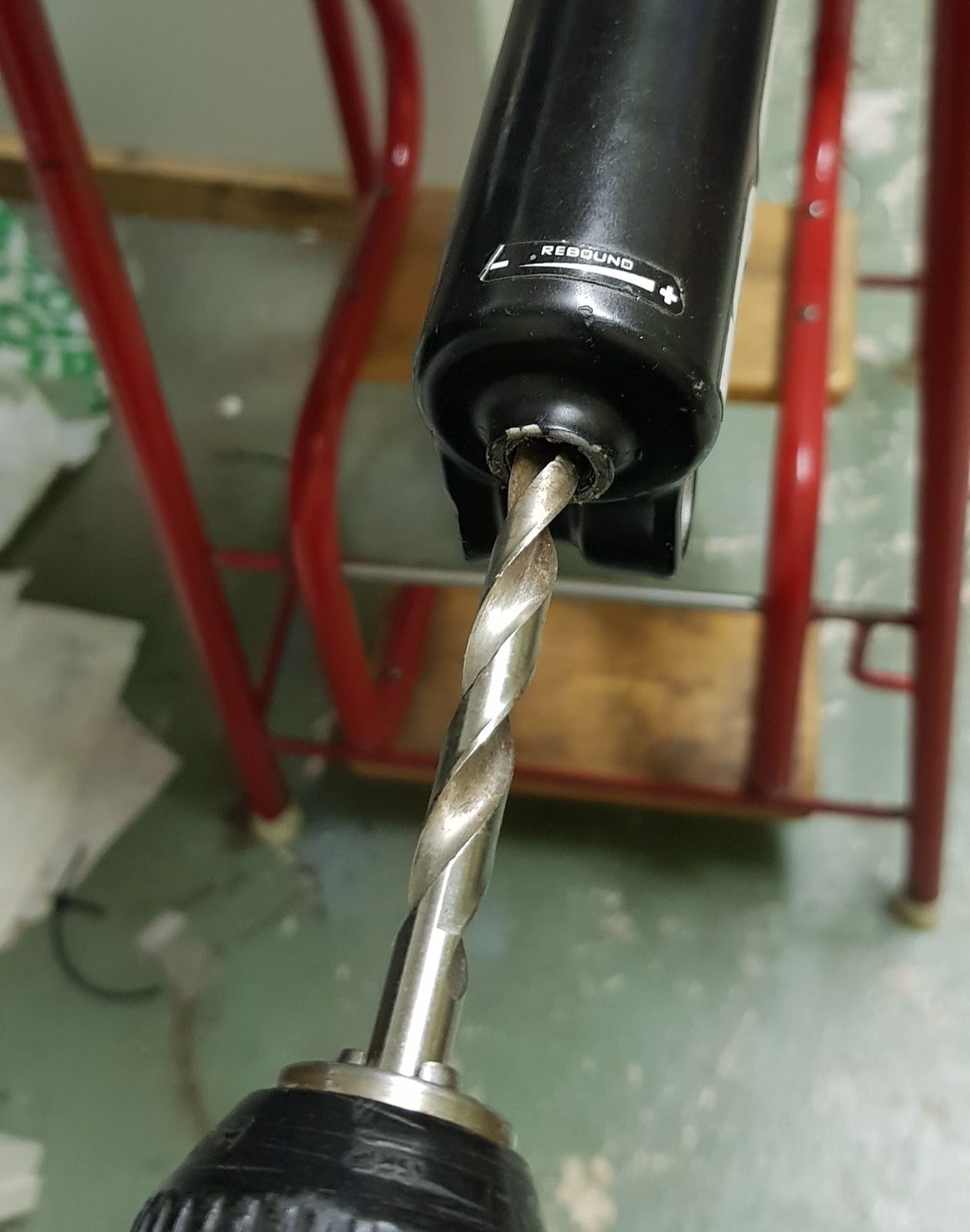

Kanske skulle hamnat under dagens fulmeck, men såhär får man göra när man dragit 8mm insex i dämparbenet rund...
Inte internetcykling iaf.
För övrigt måste jag tillstå att IRT är en magisk uppgradering på en gammal Pro 1a och att Motorex 2.5w öppnar spjällen fint.

Ah. Riktig fulmek. Jag fuskade med pelarborr när jag gjorde samma sak :-)

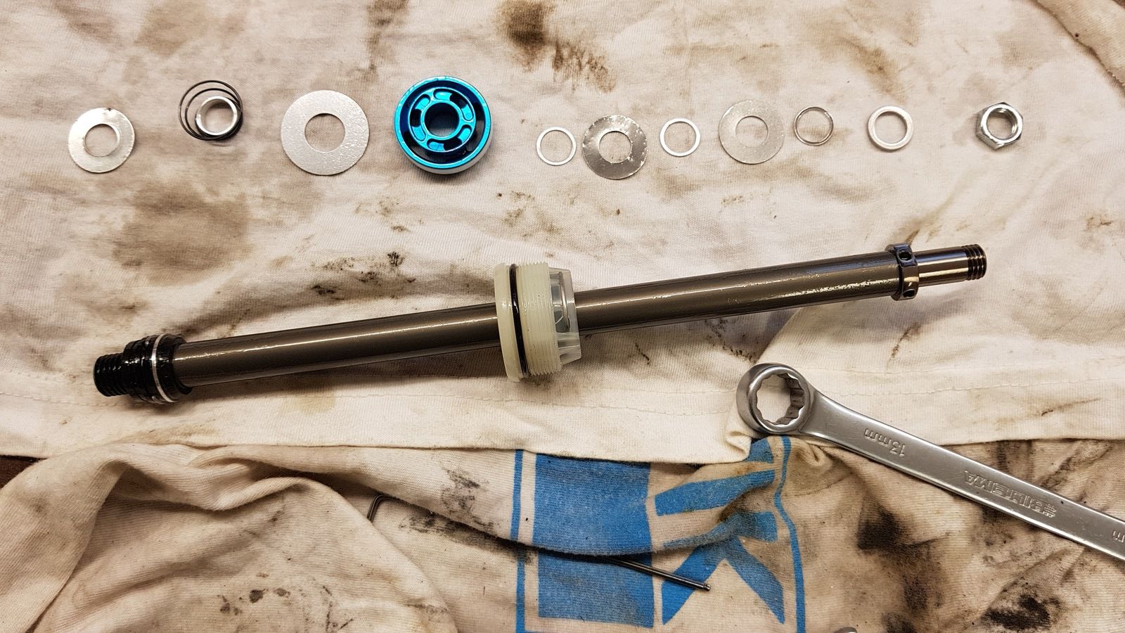

Jag hade en ringshim i början av returstacken vilket garanterade att returen var i princip helt öppet jämnt.
Det tog mig 15mil innan jag tyckte det var illa nog för att riva gaffeln! ??
Jag fick förresten svar från Dougal angående shimstacken i min Mastodon. Den är precis som det ska enligt ritningarna så ingen tillverkningsfel här. Det är bara att Manitou har tagit fram shimstacken för att passa kalla vinter förhållanden: den extra öppningen från ringshimsen i botten av stacken är där för när olja är extra tjock och ändå tillåta lagom mycket LSR.
Sommartid kan man ta bort den första ringshim.

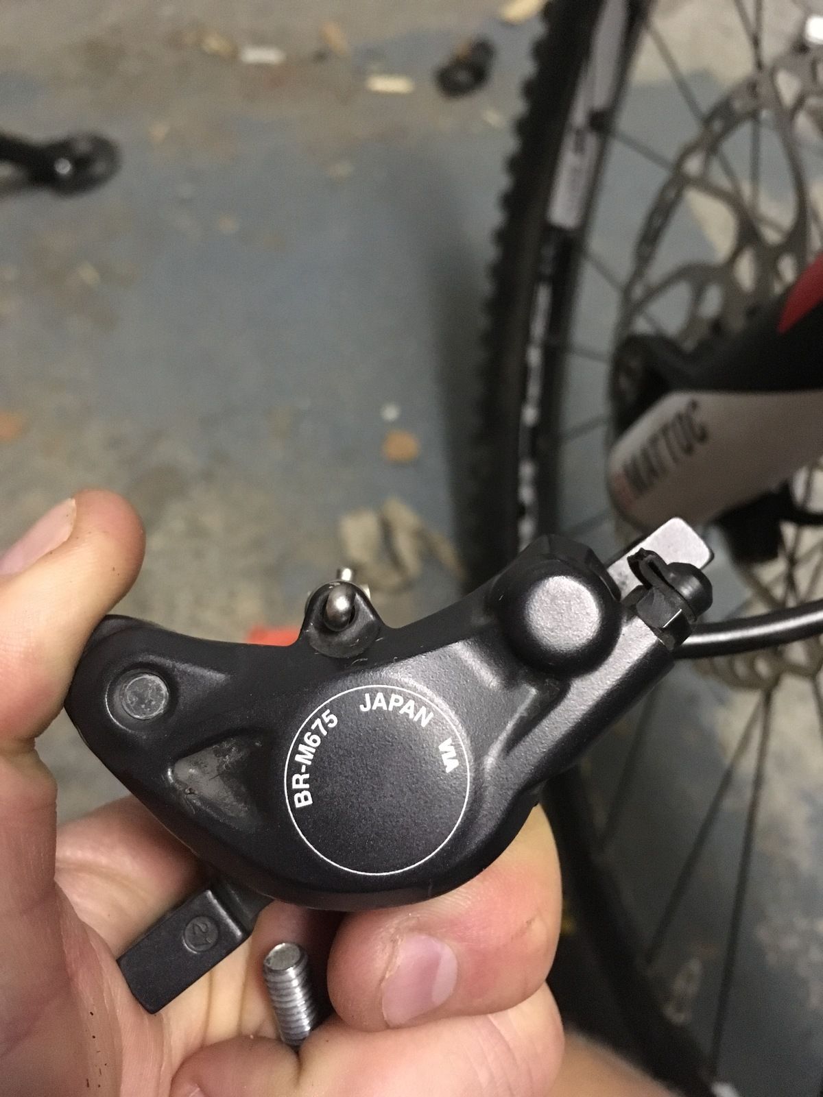

Jag har äntligen sänkt min Mattoc till 150mm och ska montera den på cykeln. Men nu passar inte bromsoket (Shimano - SLX). Någon som vet vilken modell på adapter jag behöver? Verkar som om min LBS har lite olika från Shimano, men jag har ingen aning om vilken jag behöver.

Tack för snabbt svar.

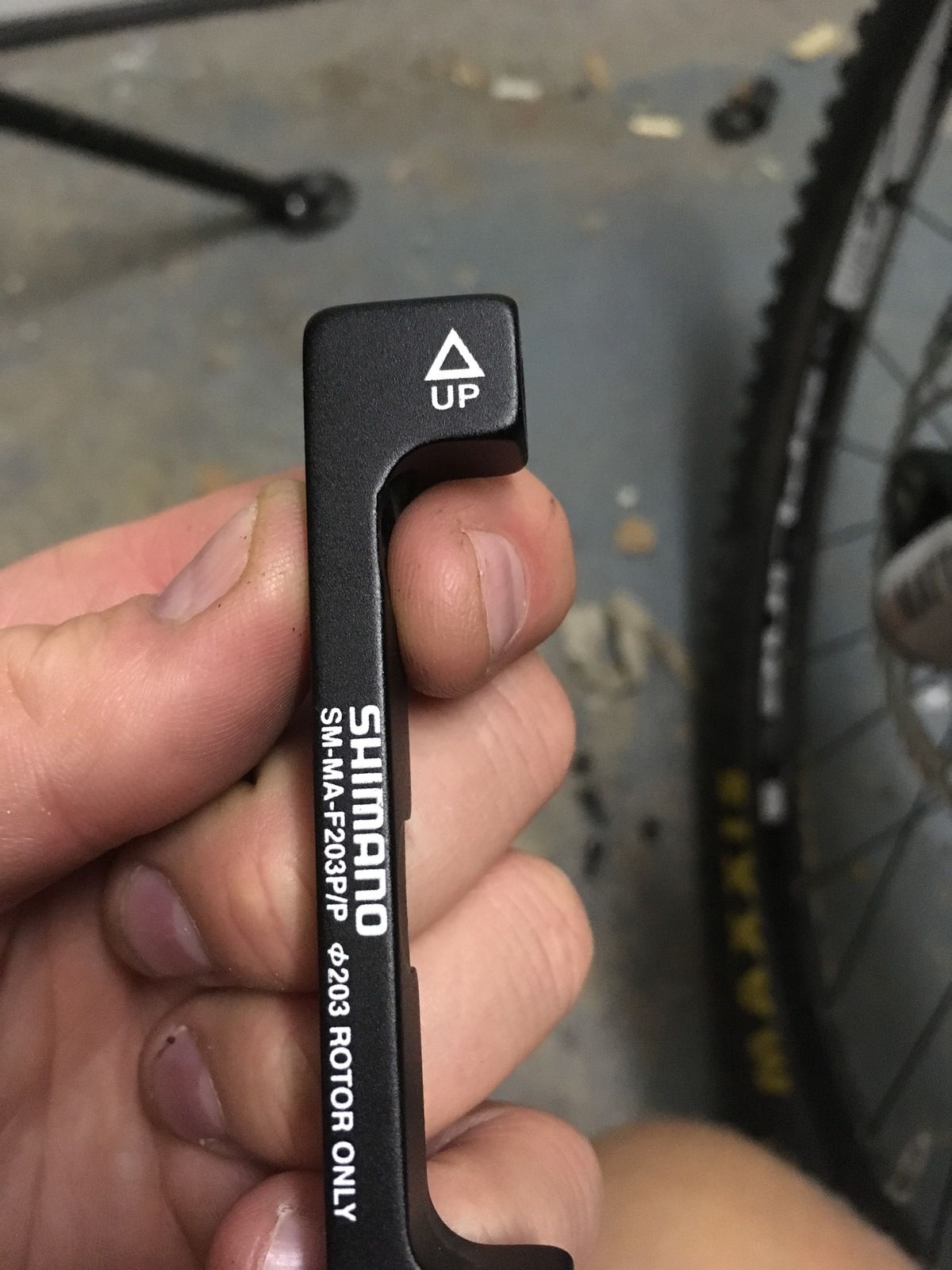

Okej. Jag har 203. Finns det olika 180-203? Du råkar inte ha koll på modellbeteckning om jag behöver beställa en?
Manitou Mattoc Pro tråden
Befintlig adapter som blir förskjuten mot rotorn och ger minimal bromsverkan.

Jag har en 203 skiva. Har bytt från en Fox float ctd med den adaptern. Tänkte inte på att det fanns så många varianter av adapters. Jag tror att jag behöver denna: SM-MA-F203P/Pm
Hoppas LBBS har i lager. Sjukt sugen på att cykla igen.

SM-MA-F203P/Pm gjorde jobbet.
