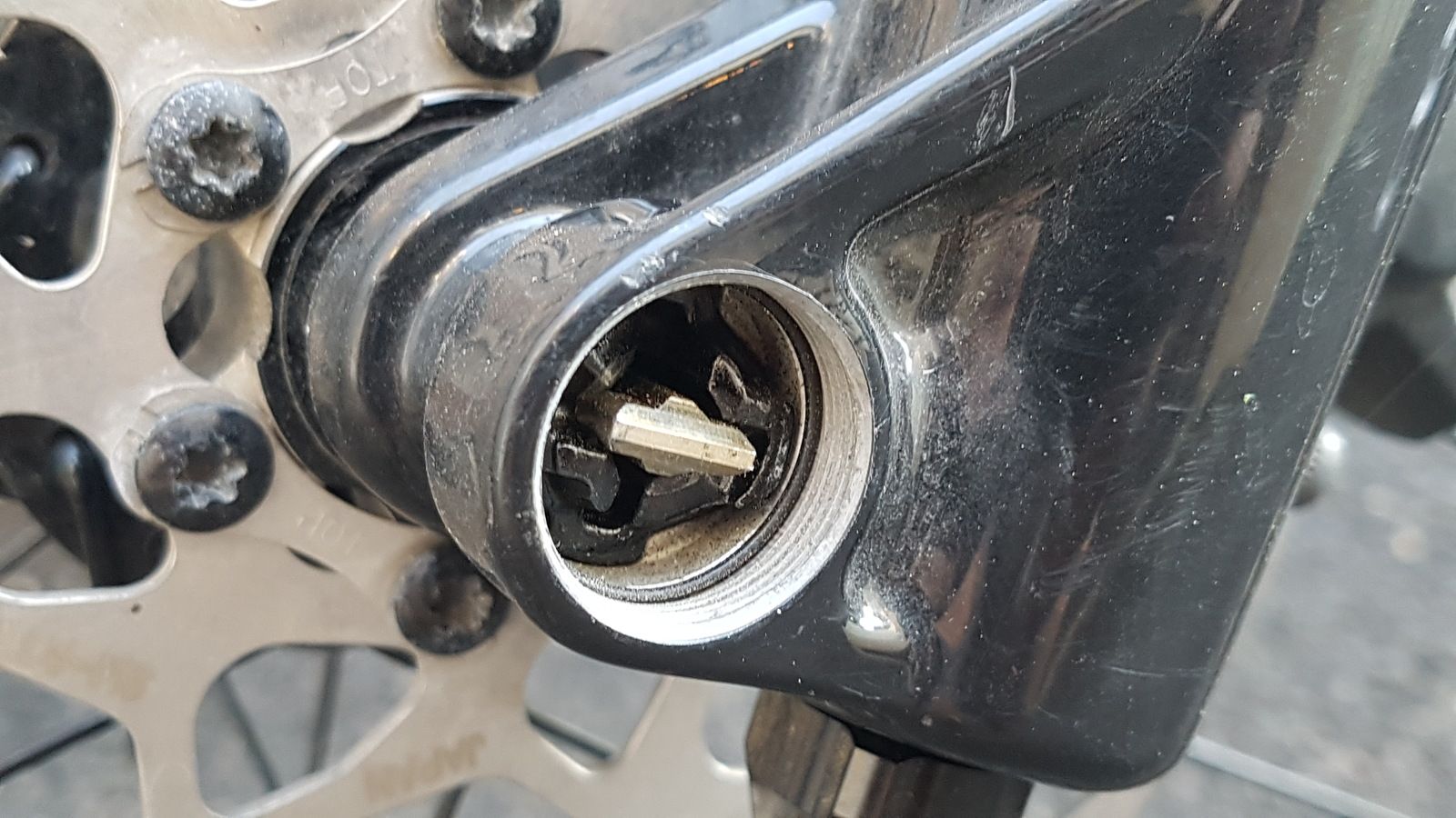

Är det någon som vet om skruven som ska sitta i änden här på min mattoc comp är viktig? Jag upptäckte igår att den var borta, hjulet verkar sitta ordentligt på plats så det känns som att den bara sitter där för att skydda från smuts. Är jag fel ute, eller kan jag tejpa över öppningen och köra på till nästa gång jag skickar den på service? Vad tror happyexpertisen? ?

happymtb.fr sa:
@tobgren är det inte den skruven som gör att du kan lossna den genomgående axeln? Om det är det så tycker jag att den är ganska viktig
Testade att lossa axeln nu vilket inte var några problem, men den låsanordningen som slutet av axeln ska låsa i, blir lös när axeln inte sitter igenom. Så "locket" verkar också vara till för att hålla den på plats. Gick bra att fästa axeln igen med en handpåläggning så att låsanordningen ligger stilla. Verkar som att det går köra ändå, men jag ska nog vara försiktig och parkera den till det är fixat ?
Manitou Mattoc Pro tråden
tobgren sa:
happymtb.fr sa:
141-28131-k024= dyr. bättre att köpa en ny axel av sl modellen i stället.
