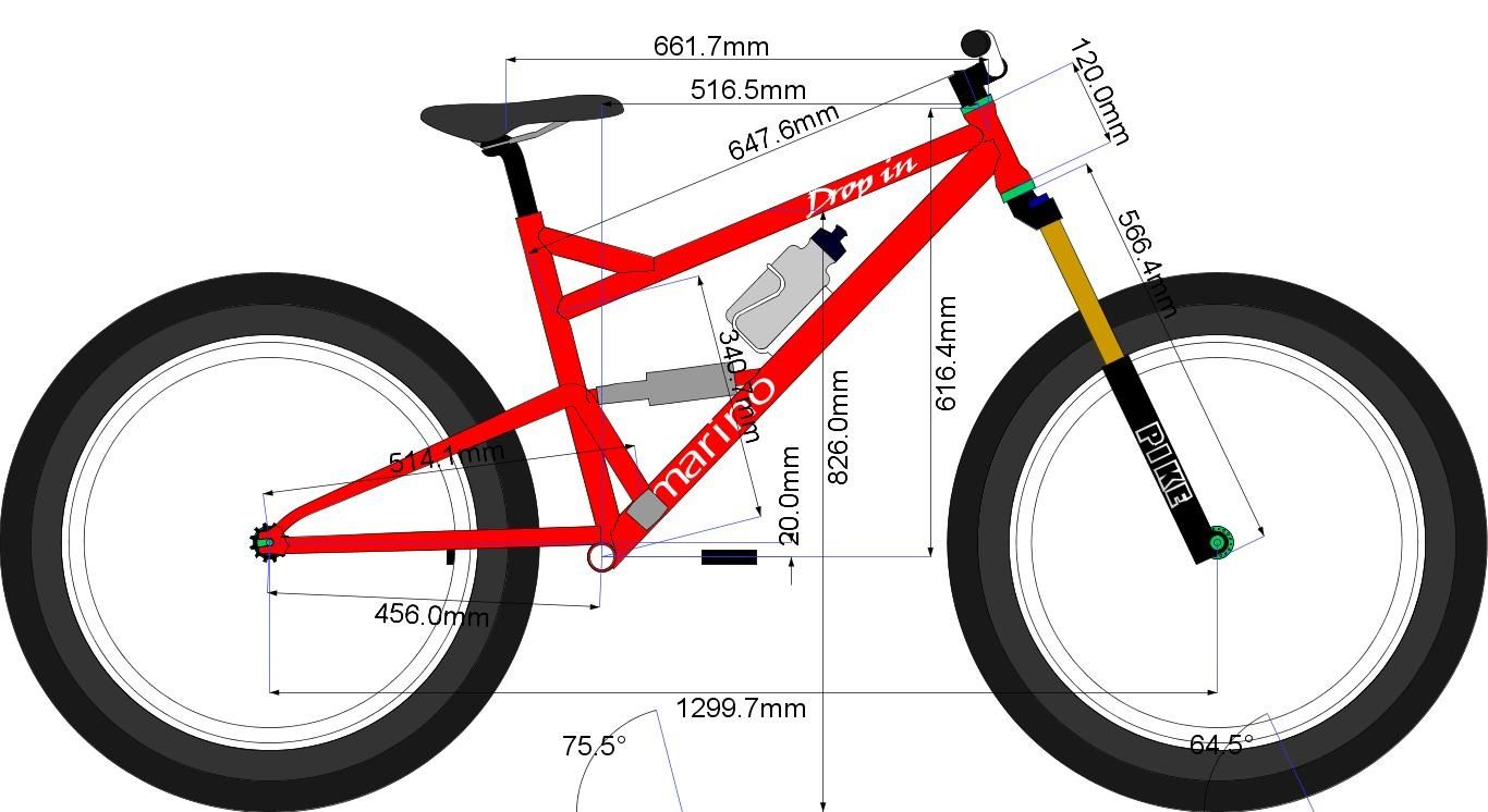

Ja jag gillar det kolla bara alla förstärkningar vid styrhuvudet & den axeln mellan lagringen på svingen. Jag tycker det ser riktigt stabilt ut där det behövs!!
Jag har ifs aldrig varit något fan av raka rör på fs-hojar så at den där designen svider i ögonen på mig är ju inte så konstigt. Priset är ju tilltalande dock.
marino bikes the tråd!
Luthman Photography sa:
EST sa:
Jag är tvärtom enkelt är snyggt? 140 i slag på den visst å det är reducerade rör fast jag vet inte vilka.

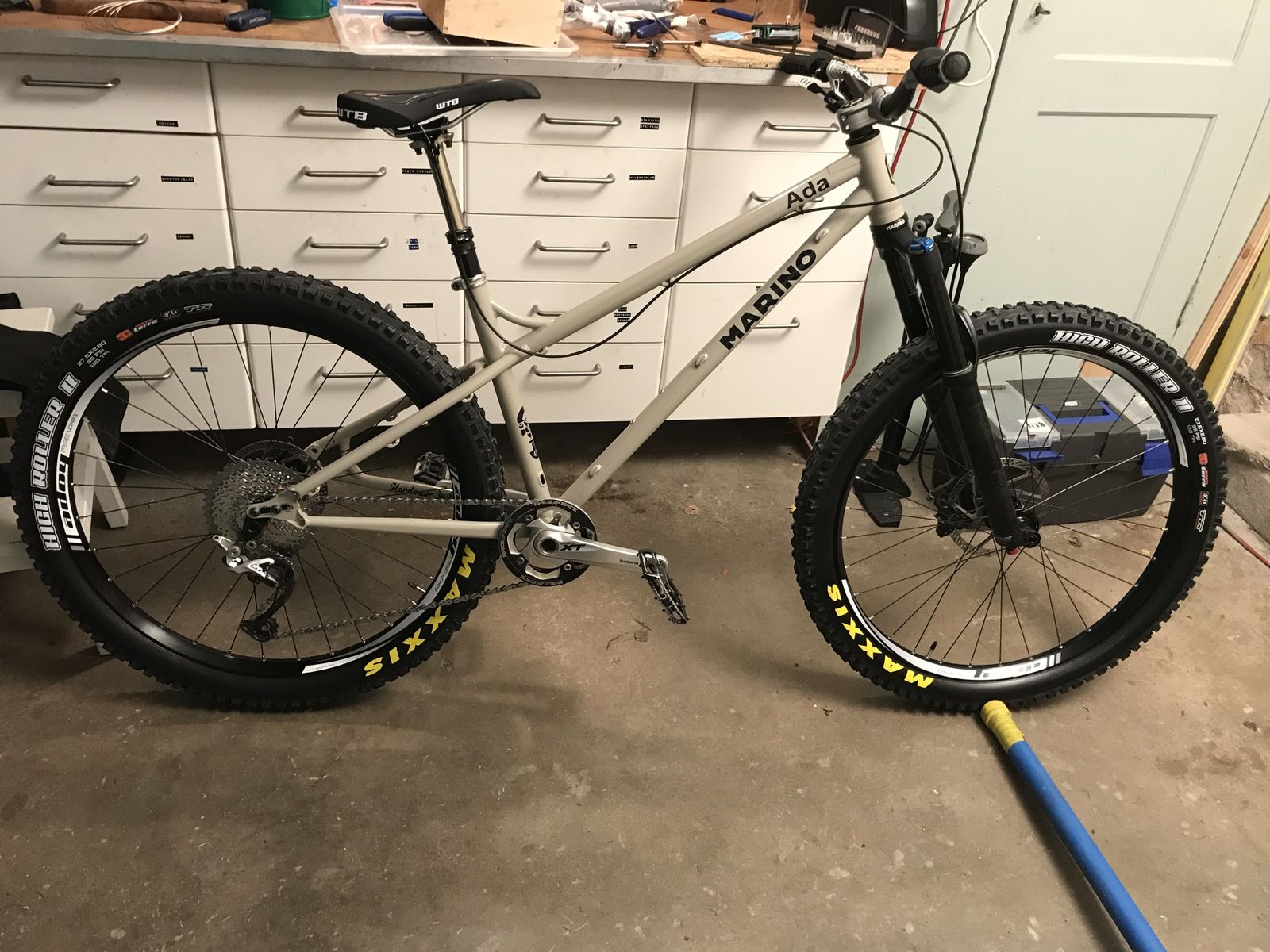

Såhär blev det till slut, hoppas att Marino ska börja pussla ihop den inom kort.

Har äntligen fått hjulen (hope pro 4, 35W) och kunnat provhärja!
It’s a blast!
Dundrade bara runt kvartersstigen 5 minuter med pannlampa.
Slutvikt 14 kg.
High Roller II 27x2,8 - jävlar vad mycket grepp och fjädring! (Maxxis är ju maxxis så bredden vid kantdobbarna är 68 mm=2,67”) Känns helt rätt på en HT.
Framhjulet är bara 150g tyngre än gamla 26x2,4 m nobby nic. :)
Vinklar, markfrigång, etc. - markfrigång grymt! kommer lätt över grejer där Sparken slog i bashen.
Har inte kört någe riktigt brant o fort där gaffelvinkeln (65) skulle kom a till sin rätt men den är lekfull och ”flickable” trots 1170 hjulbas, evighetslånga kedjestag på 430 mm (troll troll) och semiplusdäck.
Detta var alltså Ada, första ramen.
Marino ska fortfarande göra en ny ram (ping) som kommer ha korrekt spacing för baknav, få 10 mm lägre BB, liite högre stack och en yoke (massivt plattjärm) mellan klinga och bakdäck för att öka frigången. Nu är det bara enstaka millimetrar.
Ska ta en längre runda innan ping går till svets men på det här korta testet är jag sjukt nöjd med Marinos alster.
(Edit: på bilden är cykeln inte heelt färdigmonterad)

Japp jag flackade ut gaffelvinkeln till 65 från 66, förlängde kedjestagen till 430 från 425 och flyttade offseten på sadelröret från 10mm till 5mm. Annan färg också :). Ingen boost på min utan det är 142x12, han hade visst hittat problem där också så det var inte bara jag som var drabbad.
Ska se om jag kan få den första ramen riktad sen får jag se vad jag föredrar, den jag inte vill ha kanske hamnar på köp o sälj.

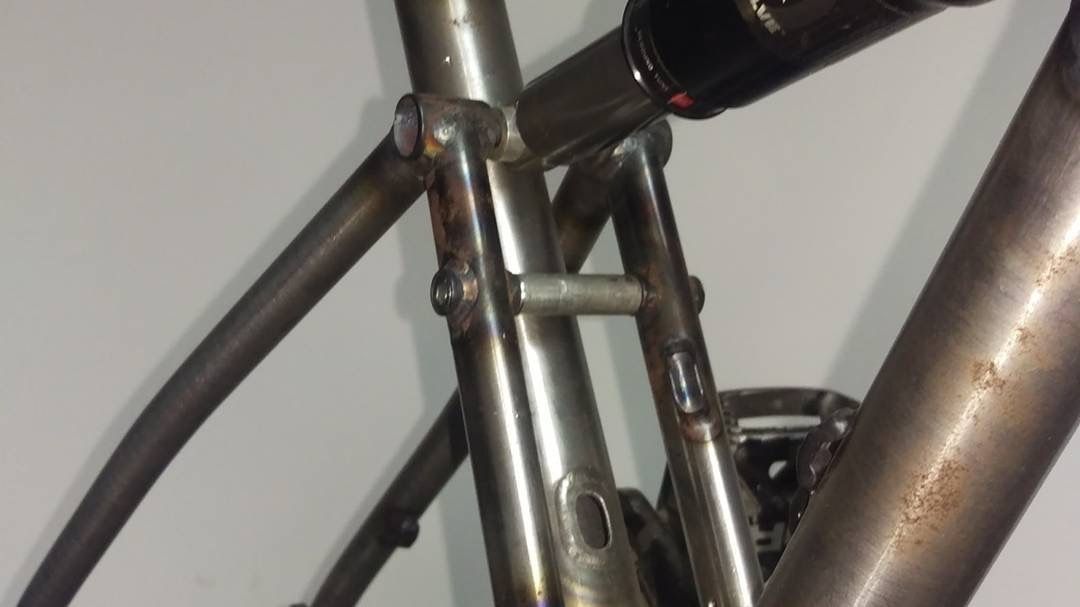

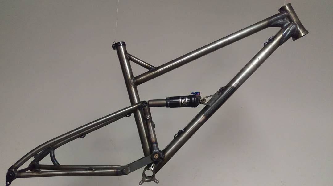

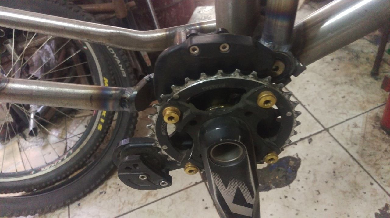

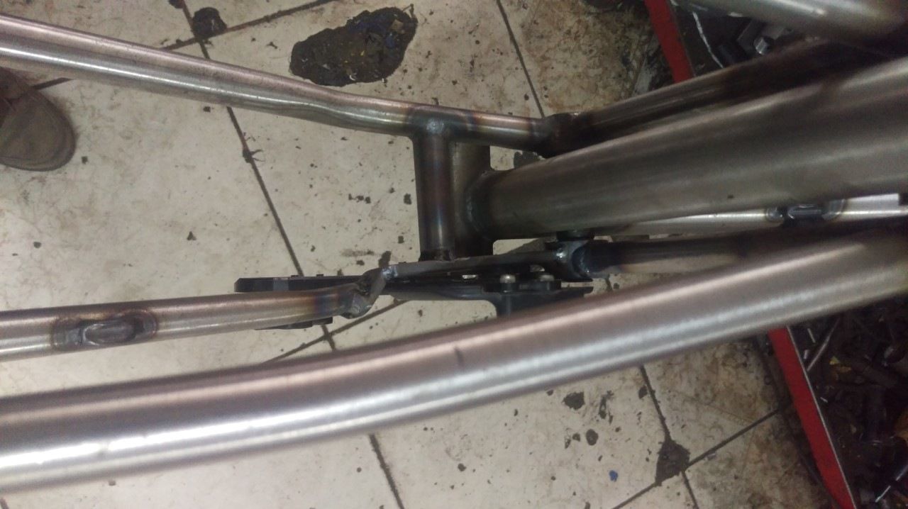

Nu börjar det hända saker. Jag frågade om det var möjligt med lite extra utrymme för fetare bakdäck så Marino har labbat lite för att få till det. Många svetsfogar blir det, vad kan gå fel ??

Är dämpare ledad i sidled /sitter på en kulled av något slag? Annars set det ut som en såndär konstruktion som åt dämpare till frukost back in the days när fs var nytt.
/Orolig i Värnamo.

En bild från sidan, borde funka fint

Det där är väl typ det vanligaste sättet en dämpare sitter på cyklar eller har jag missat alla de vanliga? Jag har aldrig haft en med en led...
Ja, det kanske är så, var ett tag sedan jag tittade noga på dämparlederna.
/T
Edit: men på Rockingmans bild ser det väl inte ut som en kulled? Behöver iofs inte betyda att det inte är en. Får gå å kika på min egen.
tmalm sa:
/T
Jag är långt ifrån någon specialist på ämnet men det måste väl vara en vanlig rak dämparinfästning. Själva modellen på svingen har ju funnits länge på t.ex orange och såvitt jag vet drar väl inte de cyklarna mer bakdämpare än något annat. Att det kan gå åt en del lager har jag förstått men inte att dämparen skulle få problem
