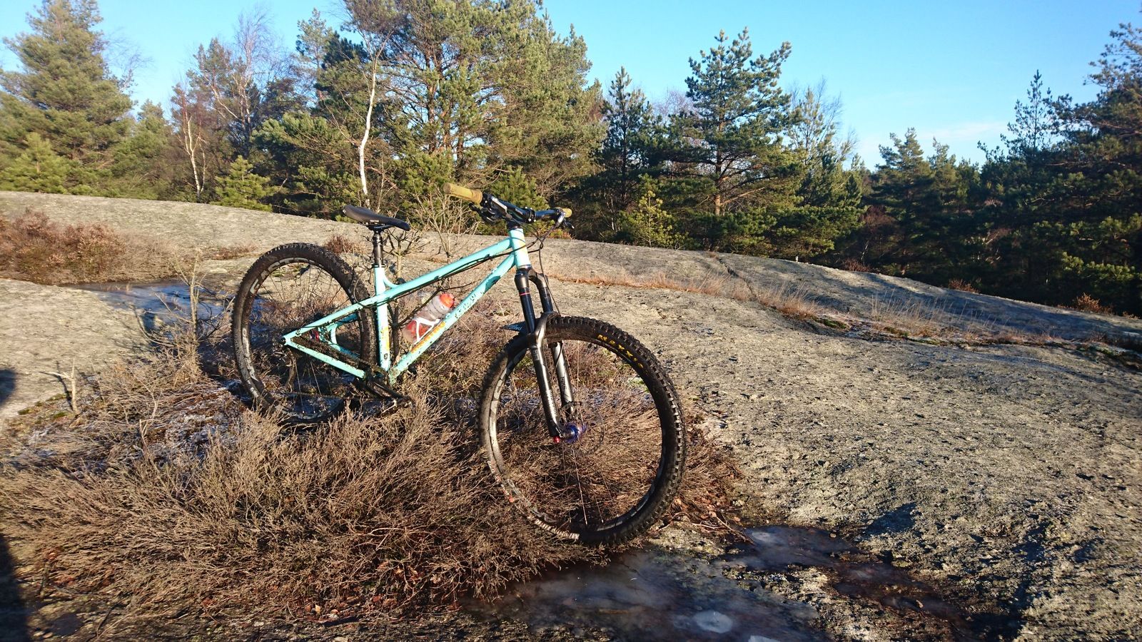

Skruvade ihop min imorse med distanser från 142 -> 148mm. Verkar funka men har inte tid att testa om det verkligen gör det förrän någon gång nästa vecka. Jävla pill, hoppas jag inte behöver ta loss bakhjulet ute i skogen. Provrullningen visade att såkallat wheel flop nu är en del av min verklighet. Vad gör man åt det? Finns marginal att laborera med styrstam t.ex men hjälper det eller är det bara att cykla fort hela tiden så det inte blir kännbart som gäller?

Ja typ att i låg fart så svänger hjulet lite som att man typ viker det åt sidan, svårt för mig att förklara såhär på en fredagskväll. En effekt av flack gaffelvinkel tror jag. Har inte haft några sådana "problem" innan. Det är nog bara en vanesak. Har ju gått från typ 67 grader till 65 nu.

Wheel flop får du nog leva med. Gissar att det kan minska med mindre offset på gaffeln, men det är ju inget man vill byta i onödan. Längre stam kan säkert få det att kännas stabilare på den fronten också. Fast det känns dumt om sitt/stå-ställningen är bra som den är.
Lev med det! :-)

Ingen aning, får testa nästa vecka. Det är nog så att det bara är ovant. Är ju van med cyklar som designats av folk som vet vad de håller på med till skillnad från mig som sköt från höften. Verkar ha blivit rätt bra ändå.

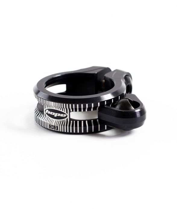

Hur bör man tackla kabeldragningen? Vill ha möjlighet till antingen extern dragning (yep med vajern fäst i nederdelen på stolpen, inte uppe vid sadeln) samt intern dragning för framtiden.
Är det en bra ide att be om en såndär kabelfästare på baksidan av seattube en bit upp? För att dra längs downtube, sen upp till den istället för in i hålet till den interna dragningen.
Broms och växel under toptube är väl standard?

Broms + växel under toptube är standard med dropper under downtube. Sedan tror jag att ett hål för intern dragen sadelstolpe också är standard. Frågade Marino om det gick att dra allt på downtuben och hann sa att det inte var rekommenderat för att det blir en konstig böj på bromskabeln om man har en lite mera customlösning.
Det du kan göra är att köra allt via toptube och köpa en sådan för dragningen av din dropper.
Om kabeln går inn i "base" av posten innan den går i ramen så är det väl bara att dra kabeln längs top tube ändå, eller har jag missat nått?

Fast en sån klämma funkar inte med yeppens dropper. Som har vajern fast i nedre delen av stolpen. Den löser inte mina problem.

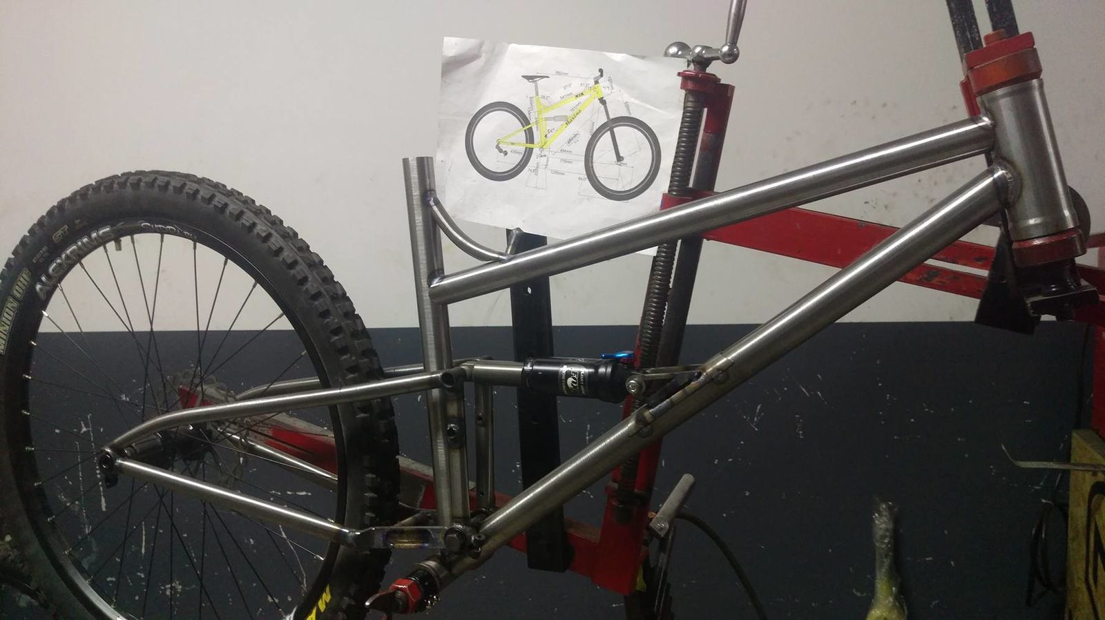

Snygg, men kedjestagen ser väldigt långa ut! Hann skickade denna tidigare:
Undrar om det skulle gå att få en 29er med 120mm slag bak och ~430mm kedjestag.

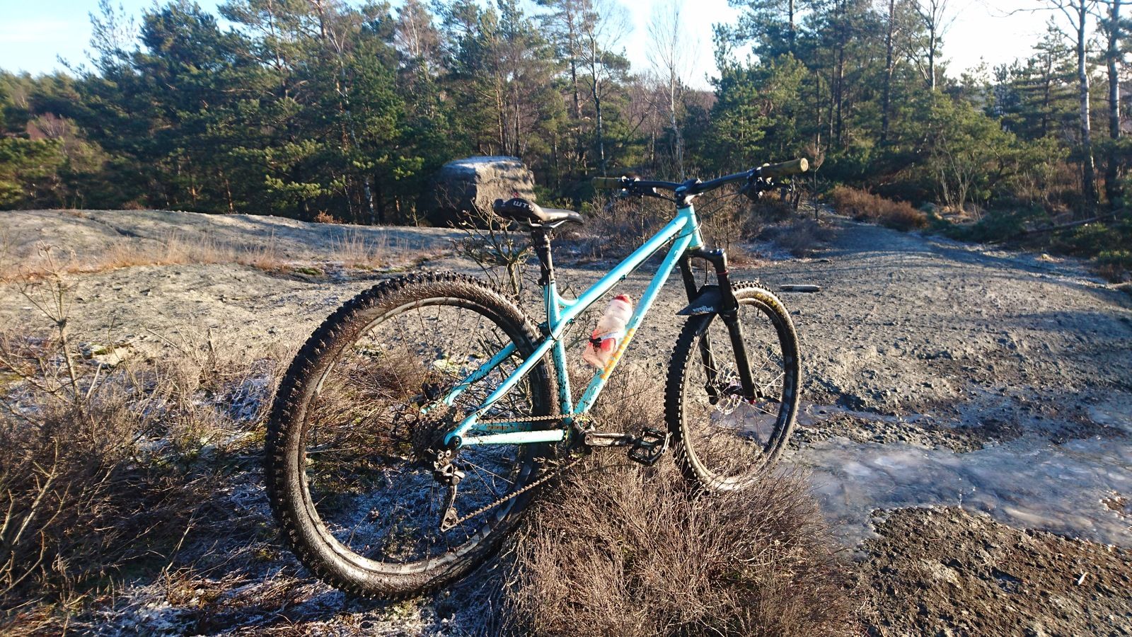

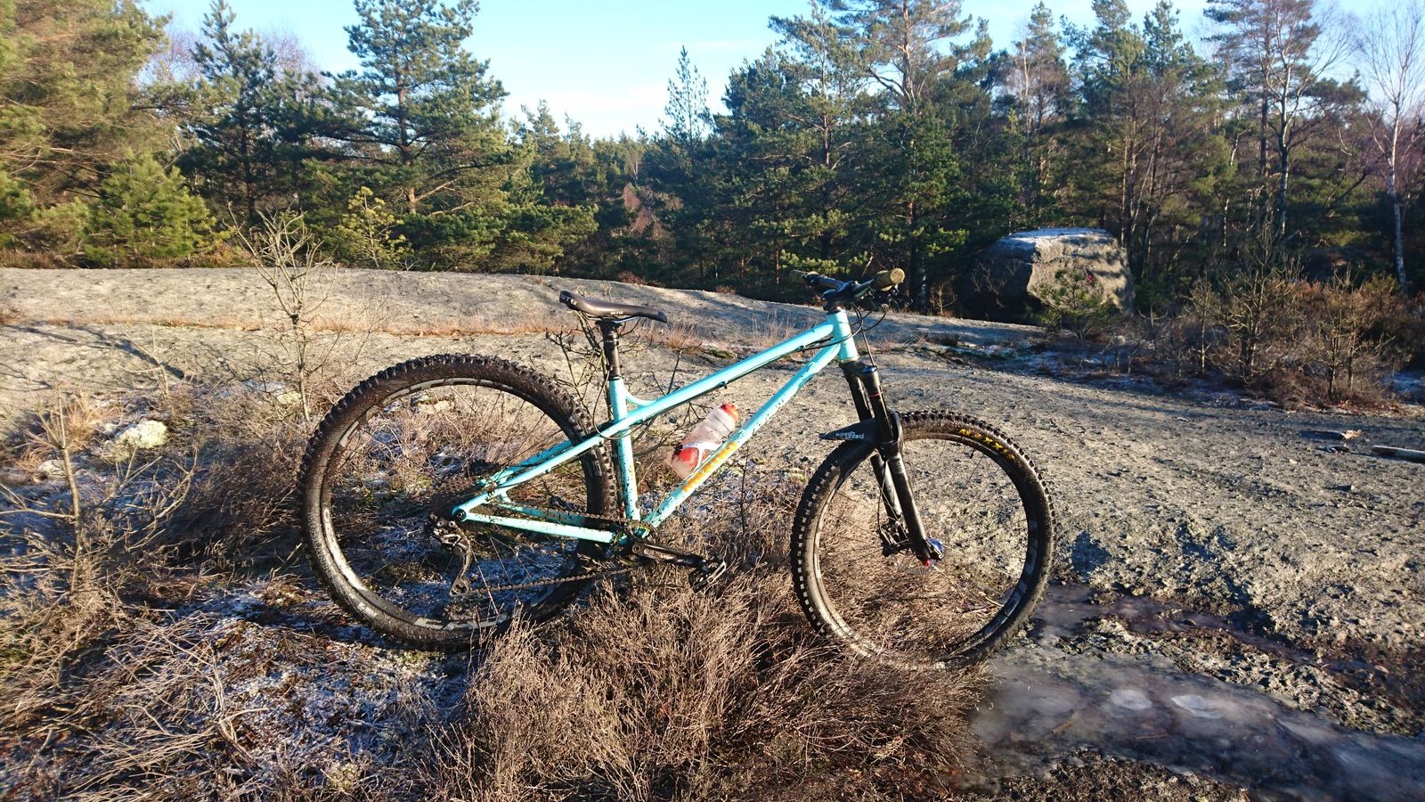

Här är min nu efter femtielva fördröjningar så är jag nöjd.
Växlarna är väl sisådär med spacers men det får duga tillsvidare.
Ser rätt normalt ut för en singel pivot. Det faktum att pivot-punkten sitter framför sadelröret och sadelstagsrören går hela vägen till dämparen gör att det ser längre ut än vad det faktiskt är.

Sant! Undrar hur korta man kan ha de på en single pivot...Starling Murmur har 445mm, Orange Stage 5 har 445mm, Cotic Flare Max 447mm...det är ju defnitivt inte "kort och lekfullt". Jag gillade iaf inte min gamla Radons 450mm kedjestag (29er) och skulle nog hellre ha lite kortare, men den cykeln var inte exakt modern i geon någonstans.
