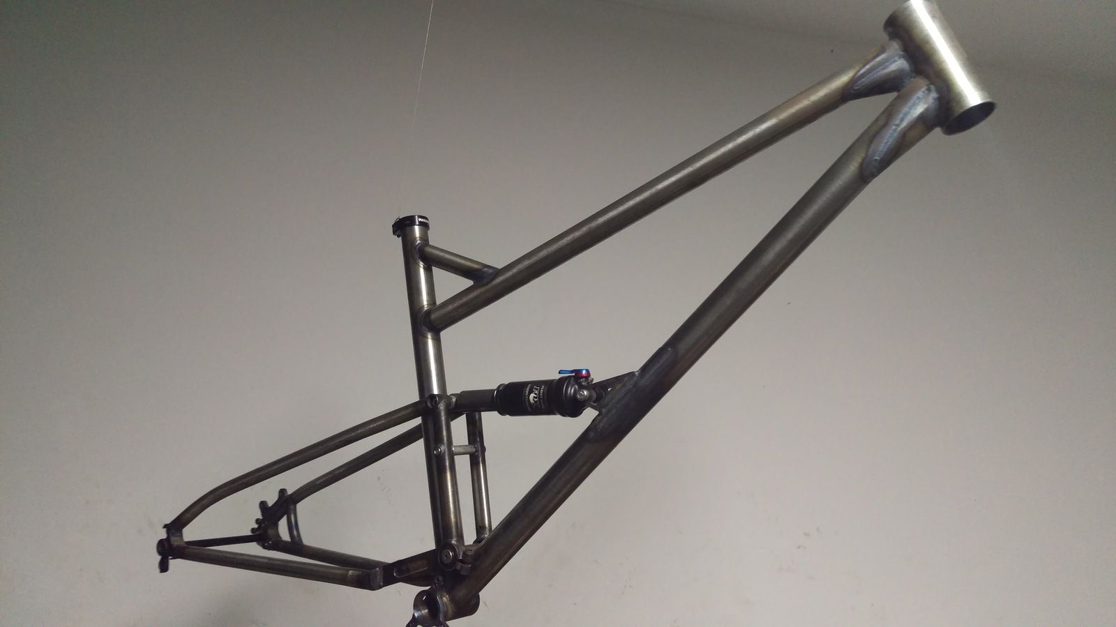

Heldämpade ser ju fantastisk ut, alternativ för Starling Murmur? Om hardtailen blir bra kan man ju tänka sig en sådan i framtiden...
+1 ser ut som Murmur’s elaka storebror :)
Imponerande vikt med tanke på att en hållbar alu.ram väger så eller lite till... Som en jämförelse skulle det vara intressant att veta vad en Cotic Rocket/Flare MAX väger in på...
Min Rocket Max vägde ca 4 med dämpare.

Ok, så i runda slängar 3,6-3,7kg utan dämpare. Vilken storlek är det du har?

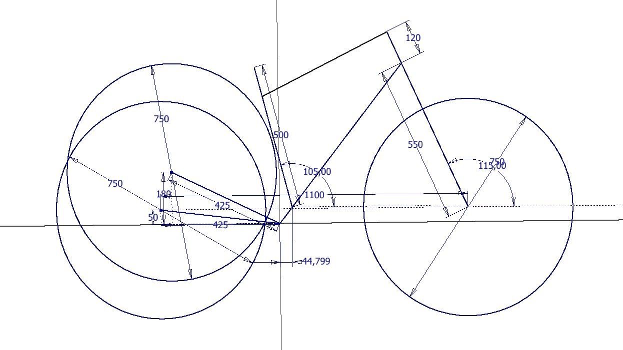

Sant! Undrar hur korta man kan ha de på en single pivot...Starling Murmur har 445mm, Orange Stage 5 har 445mm, Cotic Flare Max 447mm...det är ju defnitivt inte "kort och lekfullt". Jag gillade iaf inte min gamla Radons 450mm kedjestag (29er) och skulle nog hellre ha lite kortare, men den cykeln var inte exakt modern i geon någonstans.
Det beror på pivotpunktens placering och önskad slaglängd. Är den placerad lågt eller långt bak så måste kedjstagen vara längre än om den är placerad högt eller långt fram.
Med rätt placering kan kedjestagen göras lika korta som på en HT! Tyvärr innebär det att pivotpunkten hamnar några meter framför cykeln =D

Behöver den väl inte?
Med böjt/framflyttat /annat kreativt sadelrör är det väl fullt möjligt att smeka vevlagret med däcket om man vill?
/T
Typ så bör det vara. L är storleken.

Jojo, men det blir ju jättefult! Sadelröret kommer behöva landa ungefär vid den punkt där flaskställ brukar sitta. Och med 29" hjul så kommer det bli väldigt lite plats för en dropper.

Så farligt blir det väl inte? 130mm slag å en snabb skiss:
/T

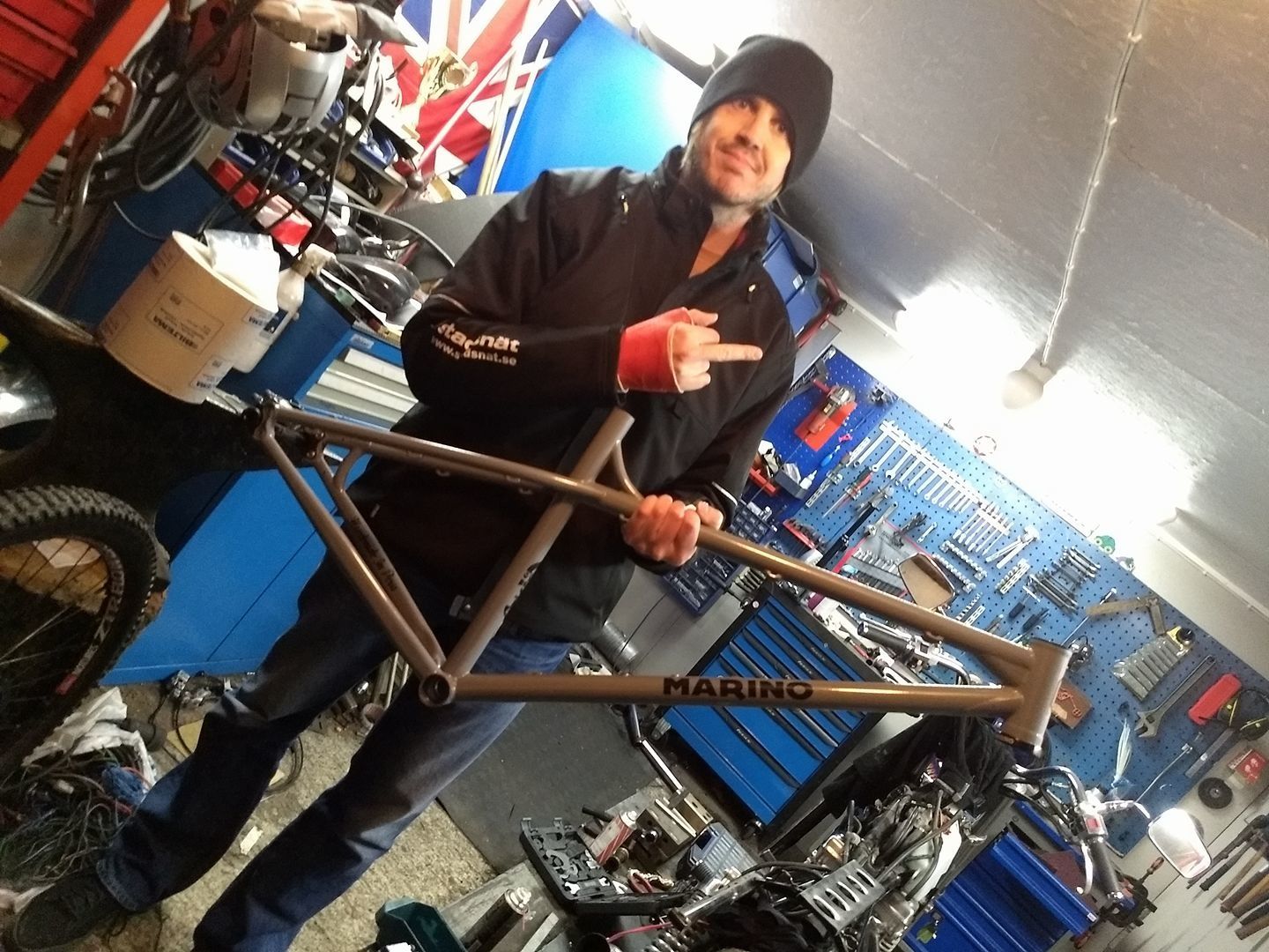

Igår blev jag också med Marino.
Ramen kommer från en forummedlem som skrivit om sina missöden tidigare i tråden. Jag kommer troligtvis till en början använda hjul (27,5") och gaffel från min andra cykel, men om någon sitter på några schyssta delar som kan tänkas passa så är det bara att ropa till. Även om det inte brådskar så är ju målsättningen att alltid ha båda cyklarna i rullande skick.
Jag passade på att visa upp mitt fina gips när jag hämtade ramen hos EST igår.
Jag måste lära mig att lyssna på varningsklockorna när han säger "Kör ner här! Det kommer gå jättebra, vänta bara tills jag startat kameran! :D"

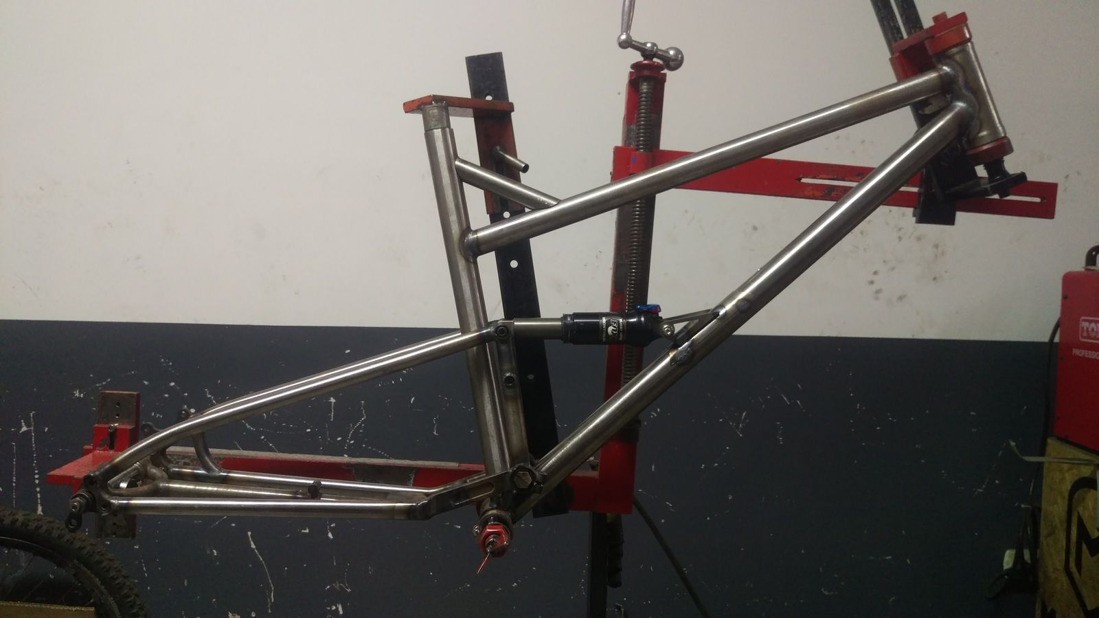

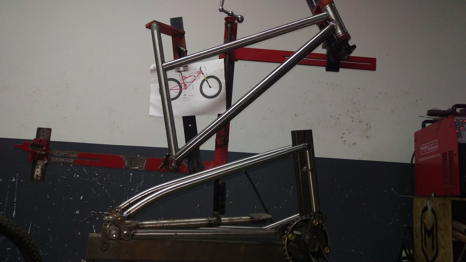

It’s alive.....almost. Bilderna jag la upp tidigare i tråden var inte på min ram utan Marinos test-ram. Detta är min samling stålrör.

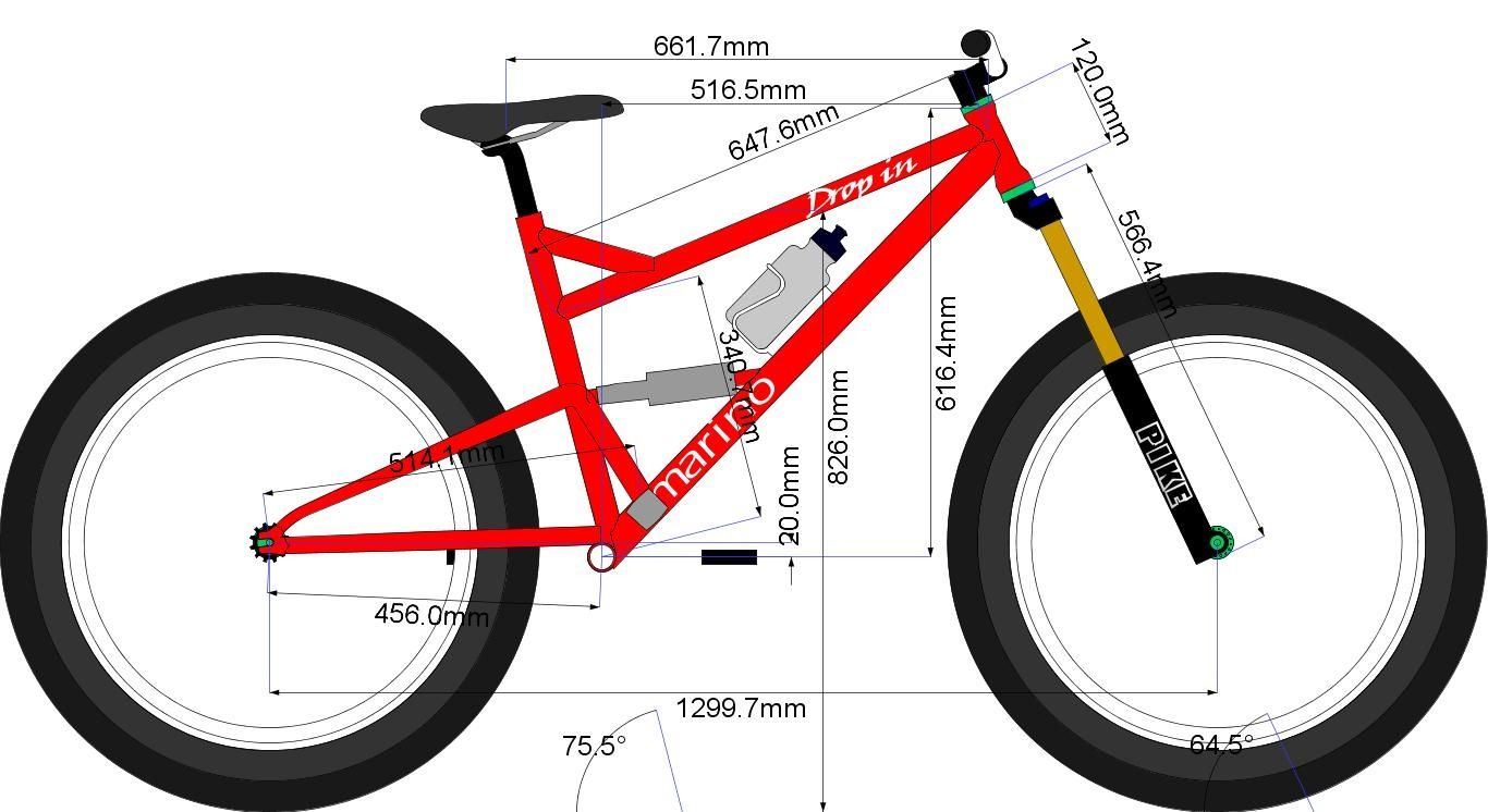

Snygg! Får vi se geo? Eller missade jag det kanske?
Här är geon, den är löst baserad på en pole 140
Det blir Dvo Diamond fram va? Matchar du det med en Jade bak?? Är själv lite sugen på en sån, men vill gärna se/känna på en först?
Det blir diamanten fram och finanserna tillåter inte en Dvo topaz just nu. jade med fjäder vore fett men cykeln är nog tillräckligt tung ändå...jag fyndade en Fox-dämpare på bike-components kampanj för någon månad sen så börjar med den. Är annars sugen på att prova Manitou mcleod men den får det bli om foxen suger
