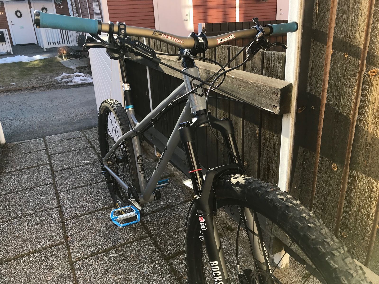

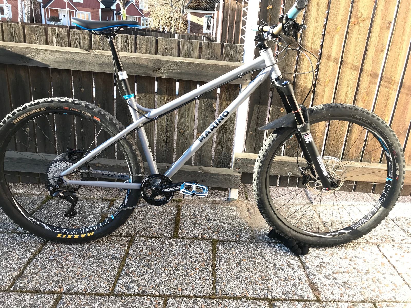

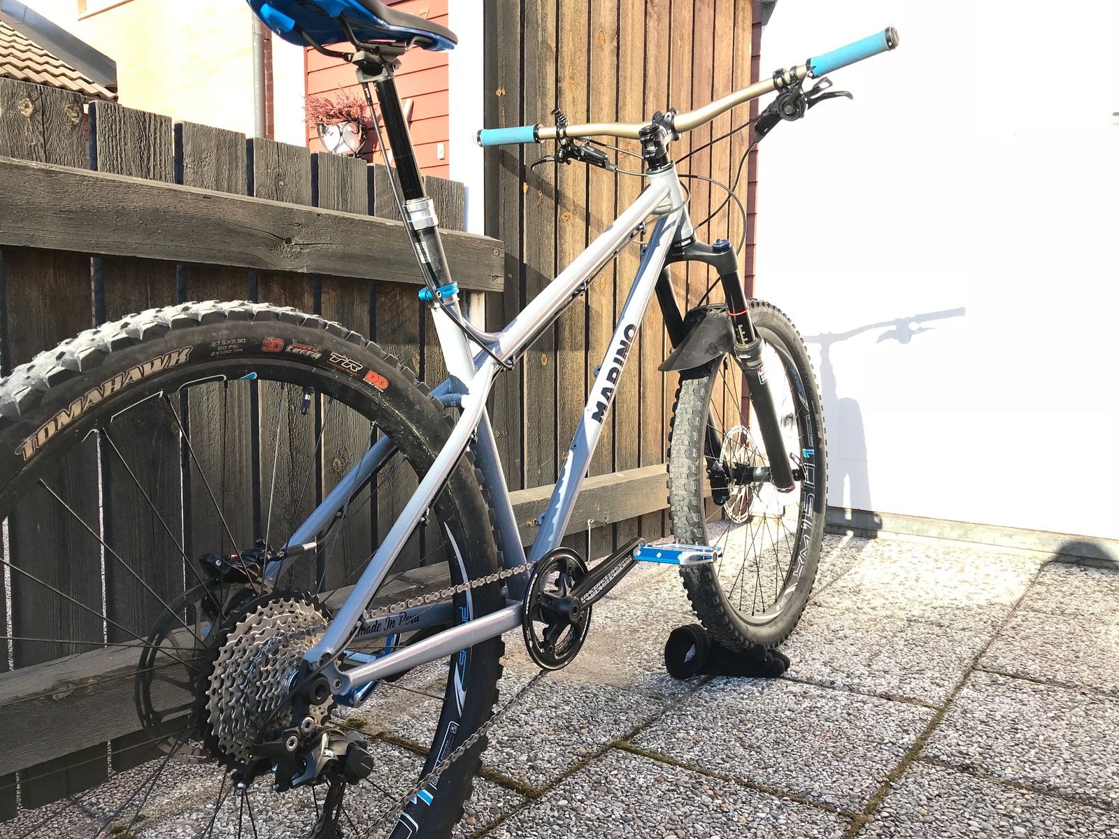

Den är inte helt färdig ännu. Bromsslangen ska kapas, fälg och däck ska bytas, men jag kan inte hålla mig längre utan måste få dela med mig av härligheten.

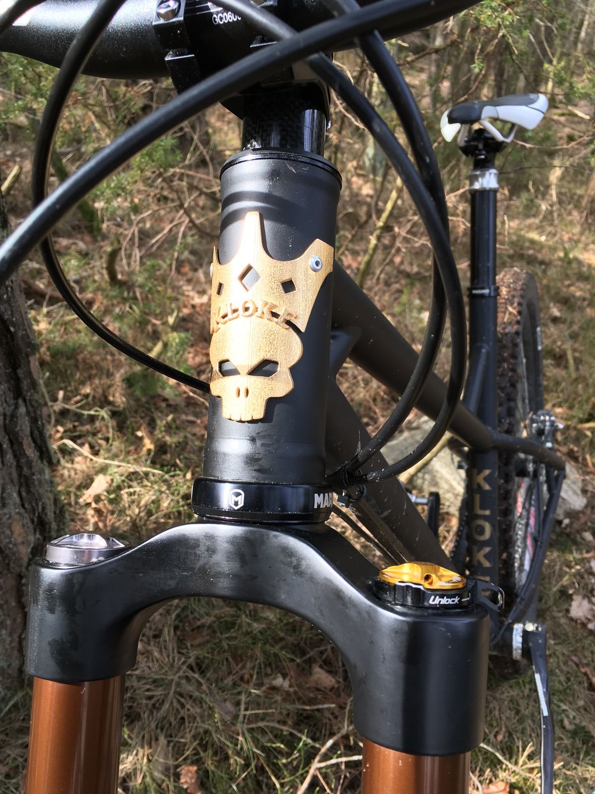

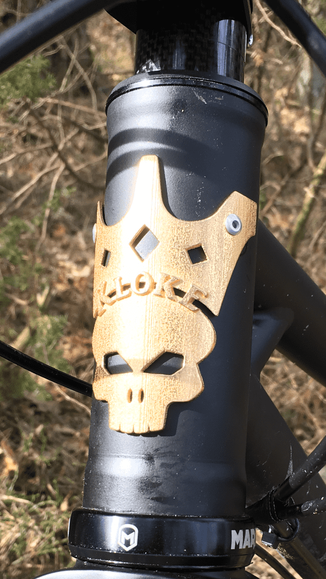

Snygg! Å fin headbadge ! Hemmagjord?
Ritat i cad o beställd 3d printad hos shapways, tyvärr så hade jag limmat den för dåligt så den föll av o försvann :-(
Tänkte beställa ny i metall o poppnita den istället.
Vågar du popnita i styrhuvudet?
Borde inte vara några problem, annars får det bli ett bättre lim kanske.
Poppnitat o klart, fick bli metall o guldfärgat denna gång :-)

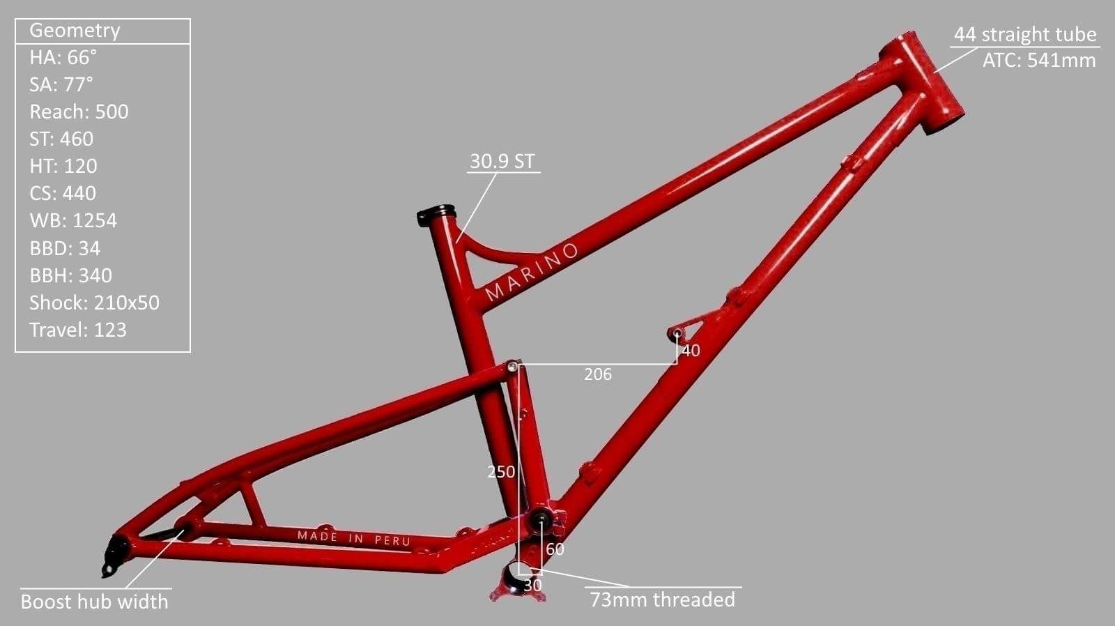

Hur mycket slaglängd? Vinklar å tänkt användning?
27,5 FS med 150mm slag och ska funka som bus/park/endurohoj.
29” HT med 140mm gaffel och är tänkt som stig/lekhoj.
Geo, vinklar och spec på hojarna kommer i en byggtråd så fort jag och peruanen spikat allt.

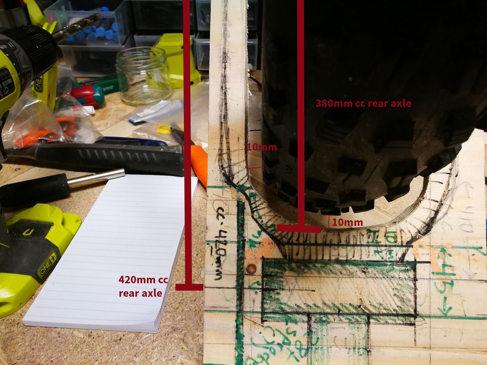

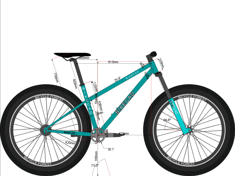

marino bikes the tråd!
Funderar på att låta marino bygga en Fatbike som sagt.
Hur tycker ni det här känns, skä ha lite böjt seattube så hjulet inte går i ramen.
Får c om det går å ha så kort kedjestag oxo eller om jag måste lägga på nån millimeter :P
    39.3 KB · Besök: 118
Zwinto10mm sa:
För att få plats med framdrev och fetdäck kan du nog behöva mer än bara "nån millimeter". Eller väldigt bred q-faktor.
ceel sa:
Zwinto10mm sa:
Håller med...ser ut för att vara för tight.
aribr sa:
ceel sa:
Zwinto10mm sa:
Det skall vara tight ;) Men så tight tror jag inte att det är. 412-415 tro jag väl gränsen går om man räknar med spikraka rör och klockrena mätningar. Lite svårt att mäta när det blir tight såklart. Vi får väl se vad Marino säger. Mallen är efter min nuvarande ram som är alu, men har flyttat BB bakåt då.
Rätt gött om plats om jag mätt rätt.
Sen lär väl inte plattjärnet som skall sitta mellan drevet och hjulet behöva vara 9-10mm tjockt som jag har det på bilden?
Men i övrigt då? :)
