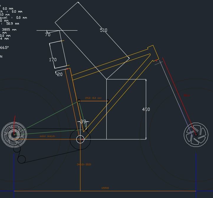

Jag är för lat, men det kan ju vara värt att ta fram grundskolegeometrin och räkna på vart sadeln hamnar vid din sadelhöjd med de olika sadelrörsvinkalrna. Sedan räknar du på hur mycket du kan flytta sadeln fram och tillbaka på railsen och vad den verkliga skillnaden blir. Annars, om du verkligen vill ha superkort kedjestag så orkar du ju bevisligen att ståcykla en hel runda, då kanske det är värt att offra ergonomisk sadelposition?
marino bikes the tråd!
Här är en fin skiss när jag har dragit ut min reverb 170 mm (plus det som den bygger) helt och dragit tillbaka min sadel så långt det går (isch)... Jag har mätt mina ben till ungefär 400 i underben och och 510 från knä till höftböja.... Ser ju faktiskt inte helt åt helvete ut.... Dessutom har jag ju tänkt att fortsätta ståcykla...
Går jag ner på 77-graders sadelrörsvinkel har jag ungefär 10 mm tillgodo...
Aja, jag drog iväg ett mail till marino med 78 graders sadelvinkel...

peterare sa:
Bra input!
Här kommer en uppdaterad bild. I AutoCad kan jag mäta avståndet mellan hjul och botten till strax över 20 mm. Jag säljer ju uppenbarligen lite möjlig slaglängd mot större toleranser. Som jag förstått det hela är coolt att bottna!

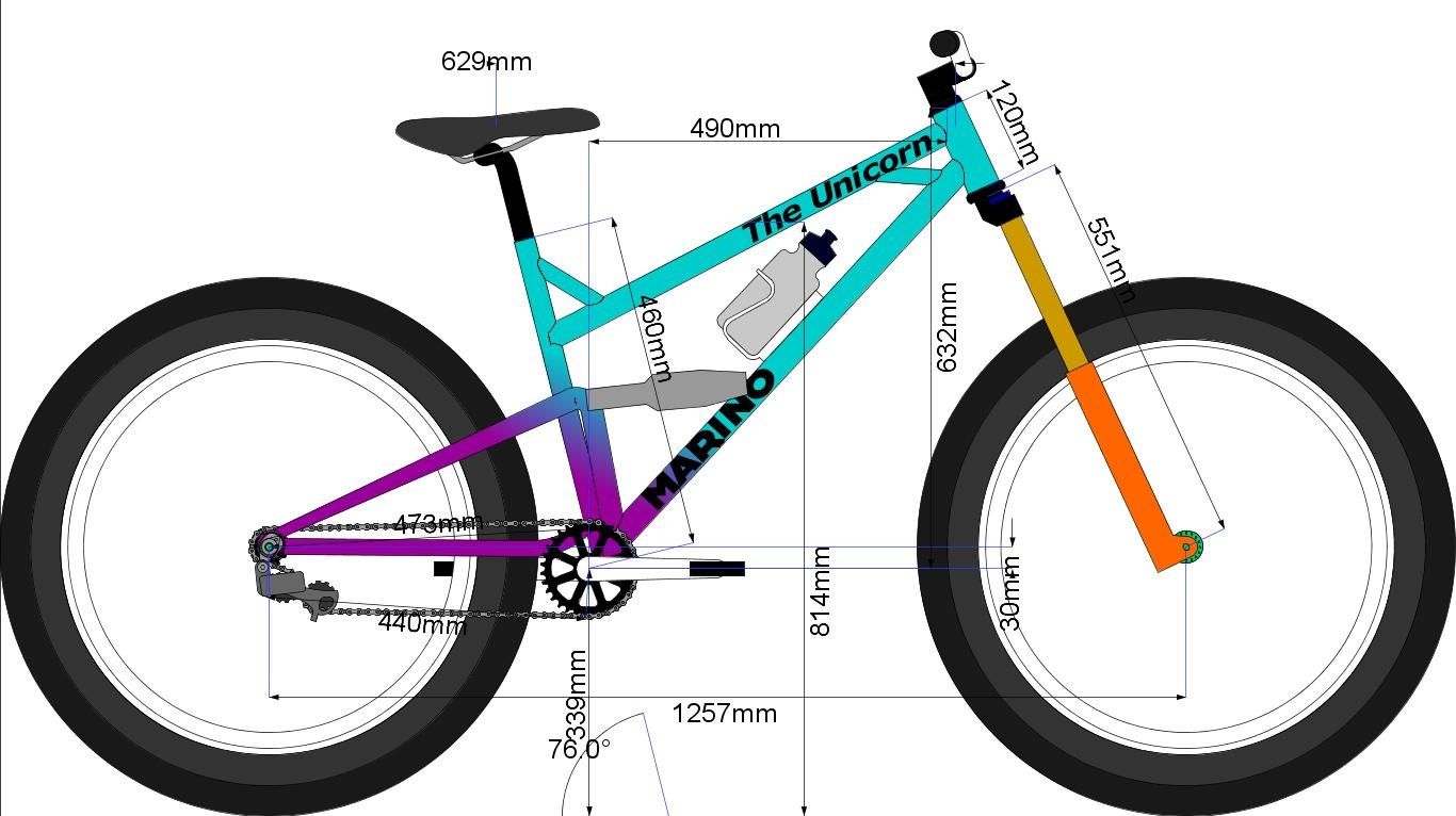

Hade först tänkt 490mm reach o 32mm styrstam, men safe’ar nog istället på 480 reach & 40mm stam.
Iom att det lär bli en kvickstyrd 51mm’s offset gaffel, så känns det onödigt att göra styrningen ännu kvickare med 32mm’s stam...

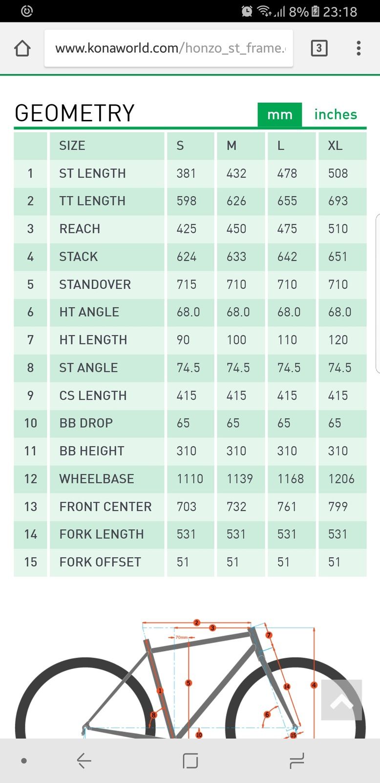

Funderar på att beställa en fejk-Honzo från Marino, nu när Kona inte längre säljer stålramar i Europa. Någon som vet om det redan är gjort? Skulle underlätta lite om han redan har måtten.
aribr sa:
paxel sa:
Det är väl bara att skicka med en geotabell?
Jo, det är väl bara böjen på sadelröret som saknas där vad jag kan se. Har frågat mr Marino via Facebook om han byggt Honzo men inte fått svar än.

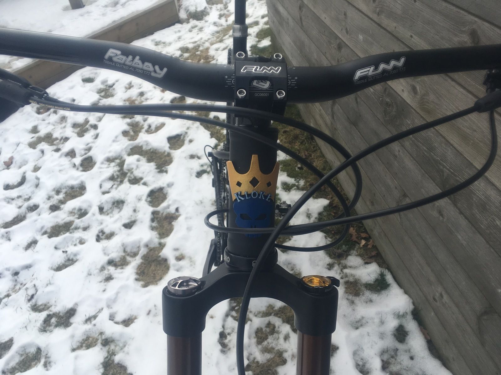

Det är ju inte helt ovanligt med spruckna styrhuvuden, jag hade varit klart mera nojig över att borra i det än att borra för intern kabeldragning till dropper t.ex.
Jag hade inte vågat borra min cykel i styrhuvudet. Jag känner inte att jag har tillräcklig kunskap för att det ska kännas bra. Det kan också bli asdåligt när styrhuvudet katastrofalt ger upp.
