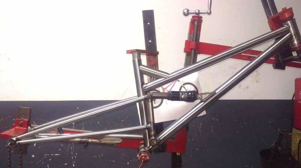

Det enda som hindrar mig är att konceptet med stål-FS byggd med låg SP baktriangel så som Marino och Starling Murmur bygger på, känns som dom kommer käka dämpare (eller iaf bussningar) pga flexet...
Marino Kan inte uppdatera med en yoke(?) typ Shan No 5? Adderar ju iofs lite komplexitet och så det kanske bara är kontraproduktivt..
Det där tror jag inte du behöver oroa dig för. En sådan SP är ointuitivt nog ett styvt sätt att bygga en cykel på. Ska du ha en flexig cykel är många ledpunkter lösningen.

Hans bak känns riktigt stabil på bild. Min pyren åt lager däremot fjantigt mycket på den korta tid 80 mil 2 uppsättningar!

bra tryck på länkagenörderiet! Från att ha kört på "svajig" 160 mm luftburksfjädring till 140 mm coil med ställbar bottom out (DHX) så känns fasen coilen som 180 mm om man jämför med luftburken... Vet inte om jag hade tur men länkaget verkar jobba väldigt fint kring sag punkten, det är lite väl stora hopp mellan fjädrar annars.
kanske dags för en happymtb stål fs design, gruppbeställning från Peru? :)
skulle vara intressant att testa ett par olika baksvingar med olika rör för att hitta optimalt flex/grepp.

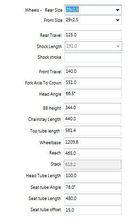

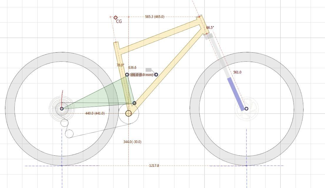

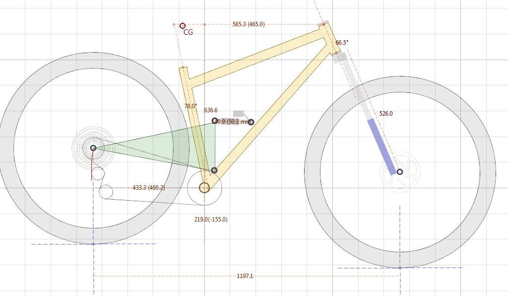

Är väldigt nära att beställa en FS från Marino med geo enligt bild nedan. Det finns också en bild då cykeln bottnar helt.
Vad säger happy? Är det här rimligt? Är det för lite tolerans mellan hjul och sadelrör vid bottning?

Vad är den faktiska hjuldiametern? Ser helt ok ut tycker jag, men varför inte öka kedjestagen till 440 och sätta sadelstolpe vinkeln till 76.5-77. Då du får lite mera utrymme och kan andas lugnt. Vad har denna för slag bak förresten?
marino bikes the tråd!
Jag ska få ut 125 mm enligt bikechekcer...
I bikechecker har hjulen en radie på 374 mm, vilket skulle motsvaras av 29x2,5
Jag har varit inne på att öka kedjestagen och ändra sadelrörsvinkeln, men tänker att korta kedjestag ger lite livligare cykel. Kommer mest hasa runt i Hellas och tänker att jag inte vill ha för mycket monstertruck... Hade tidigare en cykel med 449 mm kedjestag och kan väl inte säga att den var lekfull. Sen i somras har jag kört på en hardtail med 425 mm kedjestag och jag tycker det har varit väldigt utvecklande. Sen så har fått för mig att med för branta sadelstolpar kommer knät framför pedalen om man sitter och trampar, vilket skulle vara dåligt för det. Å andra sidan försöker jag att stå så mycket som möjligt.
Hela cykeln är "designad" av att jag har 29-hjul, en pike med 140 mm slag och en dämpare med 190x51 som har blivit över sen min förra FS. Utifrån det har jag försökt fått ut så mycket slag som möjligt.

Jag gissar att det funkar, men jag hadde personligen tagit lite mera marginaler (eller kört med 2.4 bak, vilka 29x2.5or finns det?).

Tack för input!
Ja, det lutar nog åt gå på säker sida och förlänga kedjestag + räta upp sadelrör.
Kommunikationen med Marino är lite haltande... har svårt att få svar på frågor och de där bikecad-skisserna han skickar är inte supertydliga.

Har du dubbelkollat med mätta höjder på däck för att räka ut utrymmet till sadelröret? T.ex. från http://www.reifenbreiten-datenbank.de/
Sedan får man ju ha lite marginal för flex och lera. Hjulet kan säkert bli imponerande mycket längre när man bottnar 29an...
För att få mindre monstertruck och mer lekfull cykel bortsett från kedjestaget så kan jag tänka mig följande:
BB-höjd. Om jag jämför med min Five och kompenserar för hjulstorleken så har vi ungefär samma statiska (obelastade) bb-höjd. Då har min Five 15 mm mer slag så både belastat och dynamiskt belastat bb blir ännu lägre. Jag tycker Fiven är en bra kompromiss mellan att vara stabil och lekfull. Att du får högre dynamiskt bb borde det göra en del för att det ska vara enklare att få upp cykeln på bakhjuet och så. Cykeln kommer kunna vara mer stabil med högre bb eftersom du alltid är längre under hjulaxlarna med större hjul. Vill du göra något crazy för att få en mer lekfull cykel så skulle det vara att rita den för att köra med mindre sag. Går man en Monarch med 20% så är ju skillnaden i känsla vädigt stor mot när man kör en Monarch med 30%. Jag tror därmemot inte jag skulle gilla det.
Du kan väl också korta ner hjulbasen för att få en lekfullare cykel. För Hellas där cyklingen generellt är i låg fart skulle jag nog nästan välja att branta till gaffelvinkeln före jag tar bort reach. På min Five tycker jag 66 grader är fint. Du kommer redan har lite brantare eftersom den ritade cykeln har mindre slag fram än bak. Jag tror däremot du kan branta till en halv grad till eller något utan att det blir dåligt.

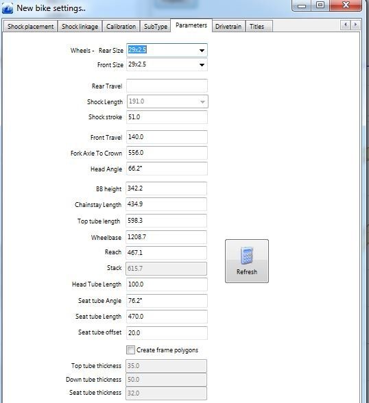

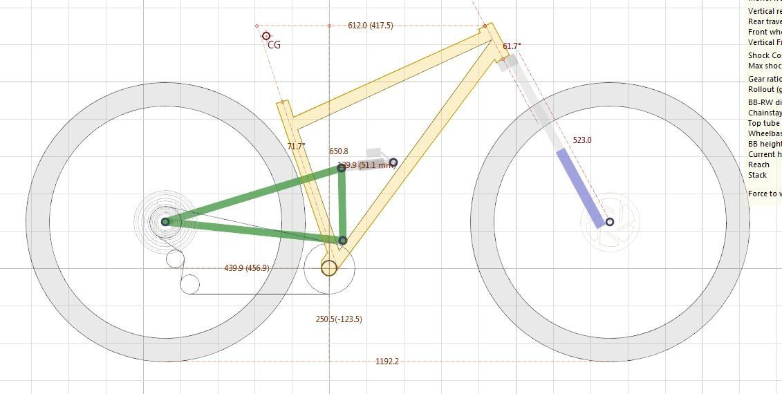

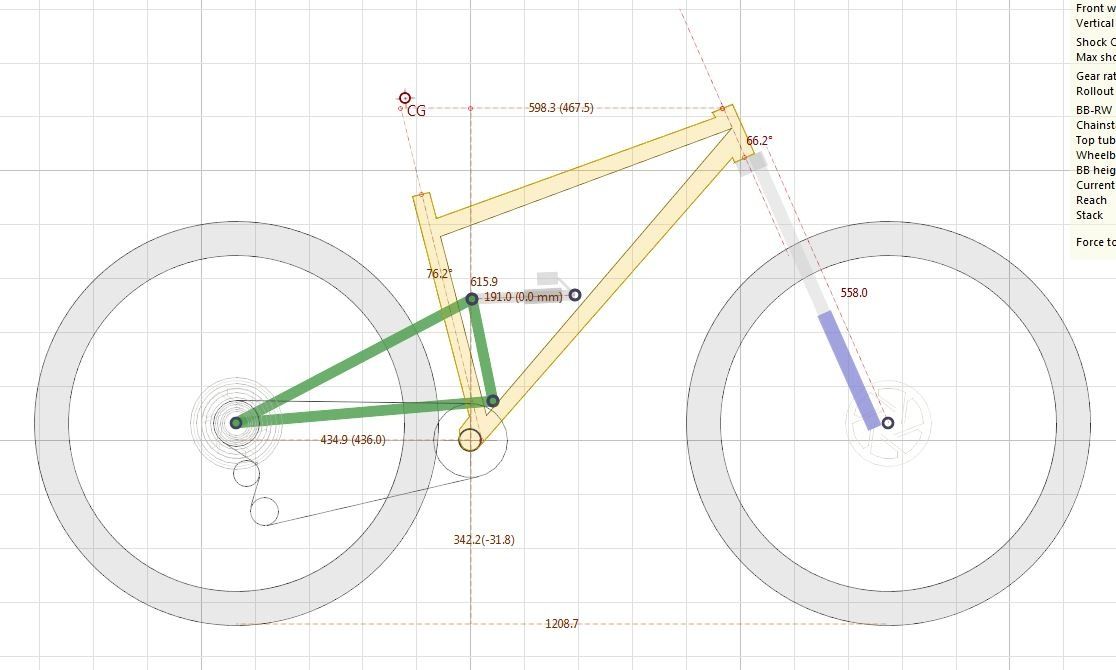

Här kommer en uppdaterad bild. I AutoCad kan jag mäta avståndet mellan hjul och botten till strax över 20 mm. Jag säljer ju uppenbarligen lite möjlig slaglängd mot större toleranser. Som jag förstått det hela är coolt att bottna!

Looks good! Ganska nära den geon jag hadde valt om jag skulle skaffa en FS. Jag skulle köra 65-66° HA, 490 reach, 120mm HT och 460 ST.
