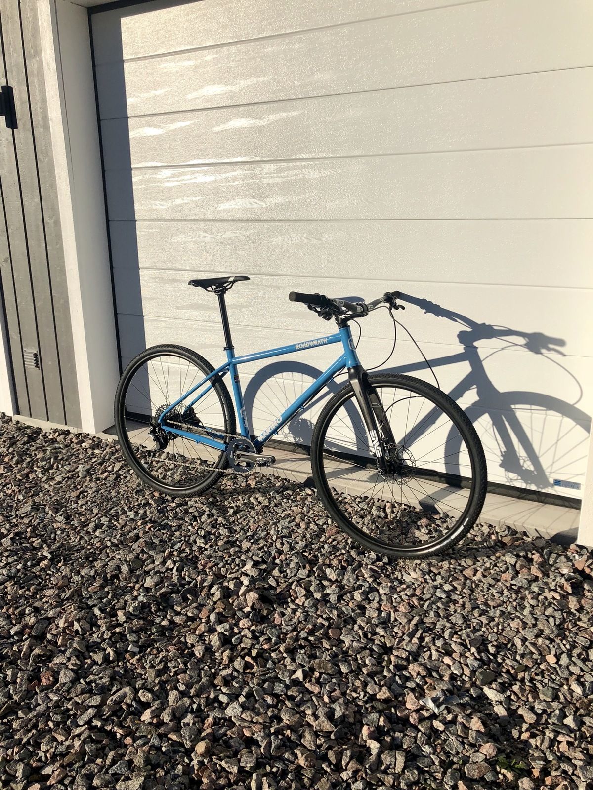

Blev lite för nyfniken för att orka vänta på styrlagret?
Chefsmeken passade på att putsa upp Necromancern innan den ska rivas.
Siktar på att Roadwrathen provkörs innan nästa helg??

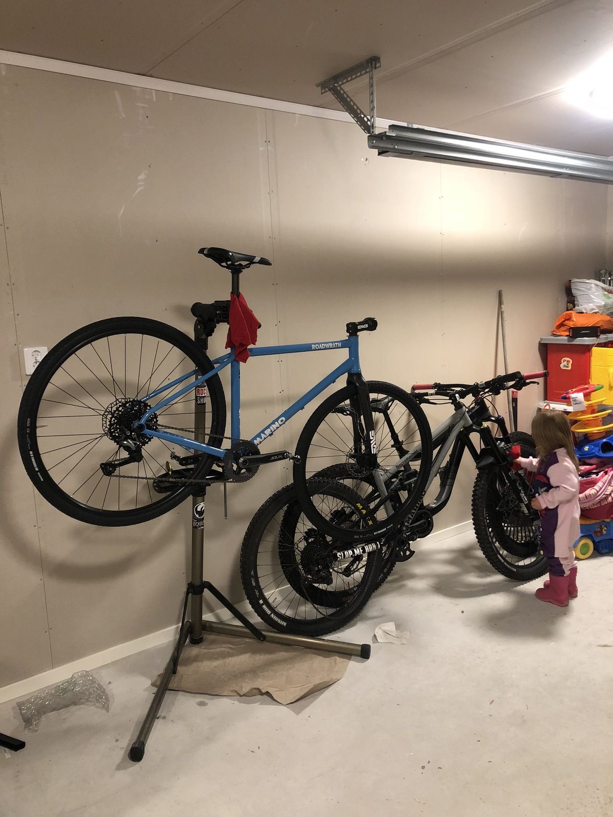

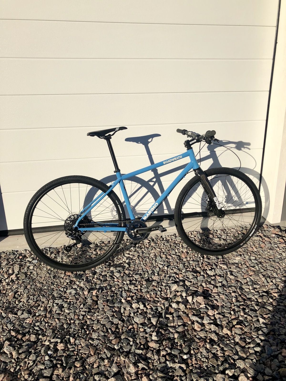

Marino Roadwrath
Bara inställning av bakväxel, kapa och dra bromsslangen genom gaffelbenet kvar. Kom på att jag har glömt att köpa flaskställ. Vitt eller svart?
Nu måste jag hämta chefsmeken innan jag får sparken....

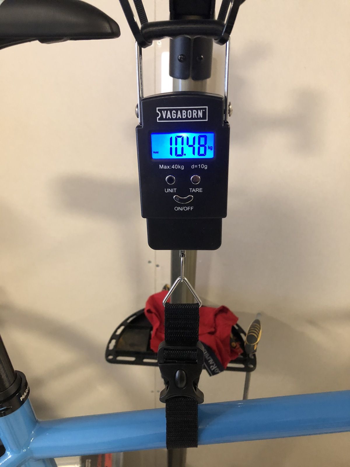

Marino Roadwrath
Med okapade bromsslangar och utan, svart, flaskställ så blev vikten 10,48kg. Klart godkänt tycker jag.
Med bongoplasthjulen till sommaren så borde vi kunna komma ner under 10kg iaf?

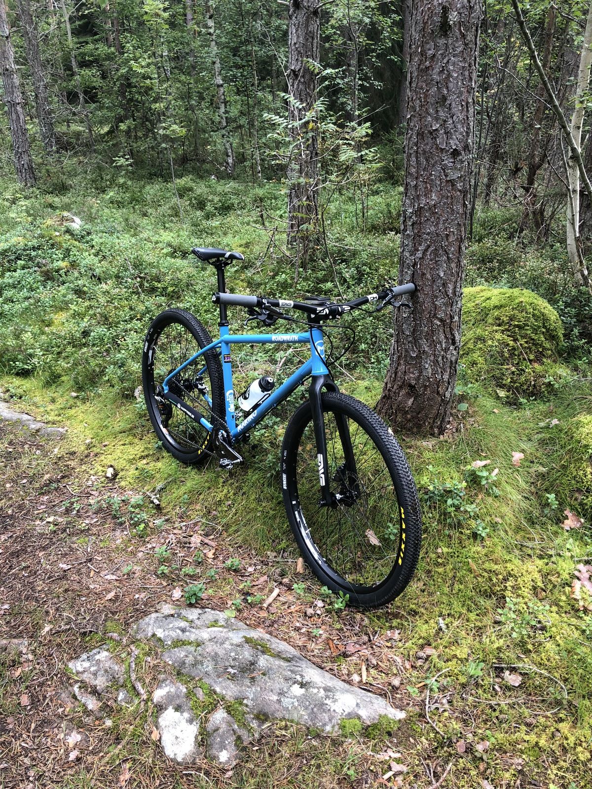

Marino Roadwrath

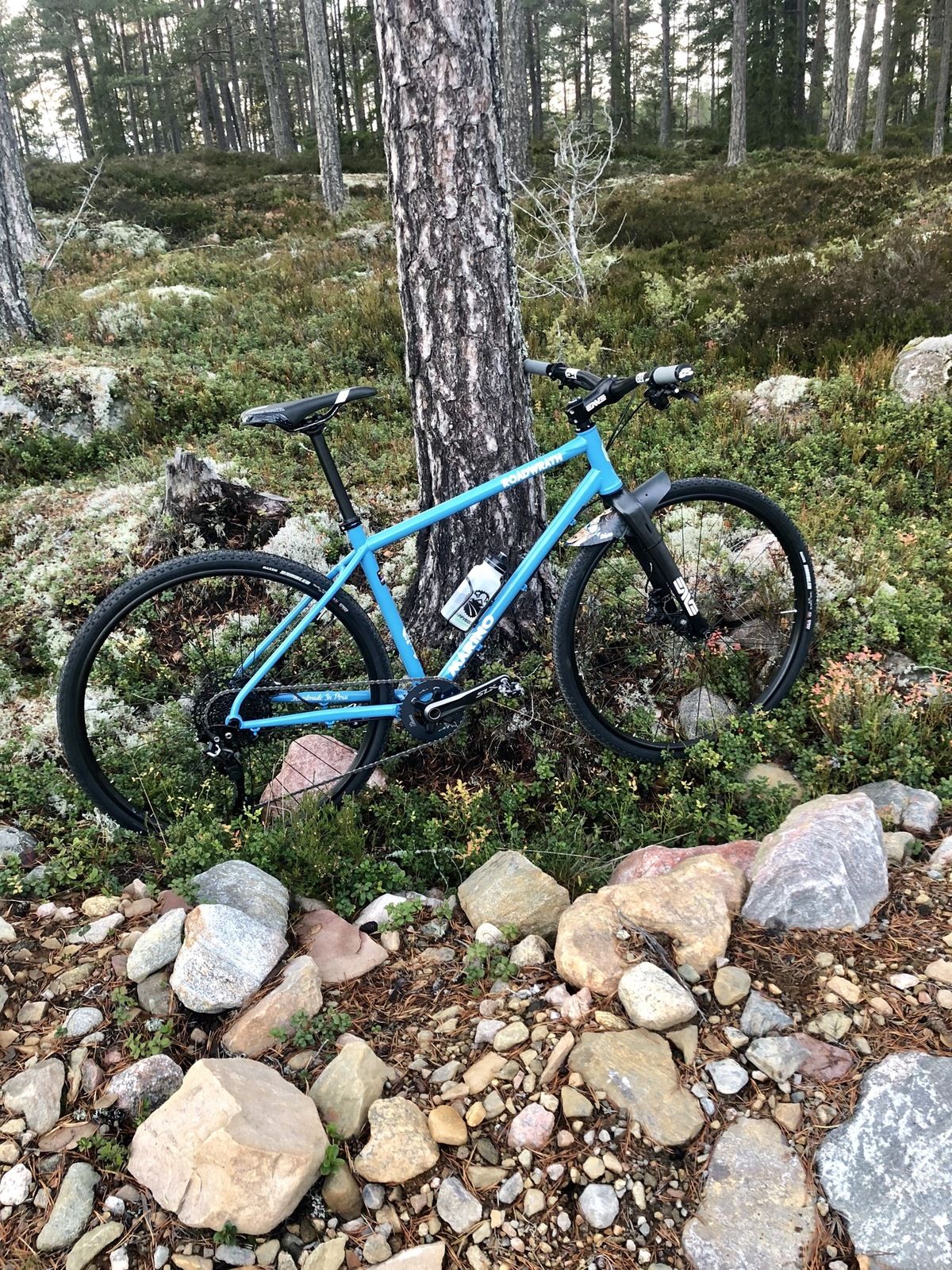

Det s.k livet kom emellan men nu är smurfen iaf färdig och testad!
Storleken blev helt rätt och den är riktigt rolig i både skogen och på asfalten.
Marino Roadwrath
Paco sa:
Skogen! Varför kör du den där när du har bättre doningar för det?
Skoja bara, så klart ska den få smaka tallbarr ;D

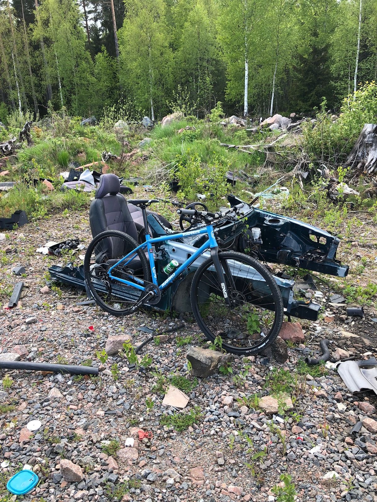

Marino Roadwrath

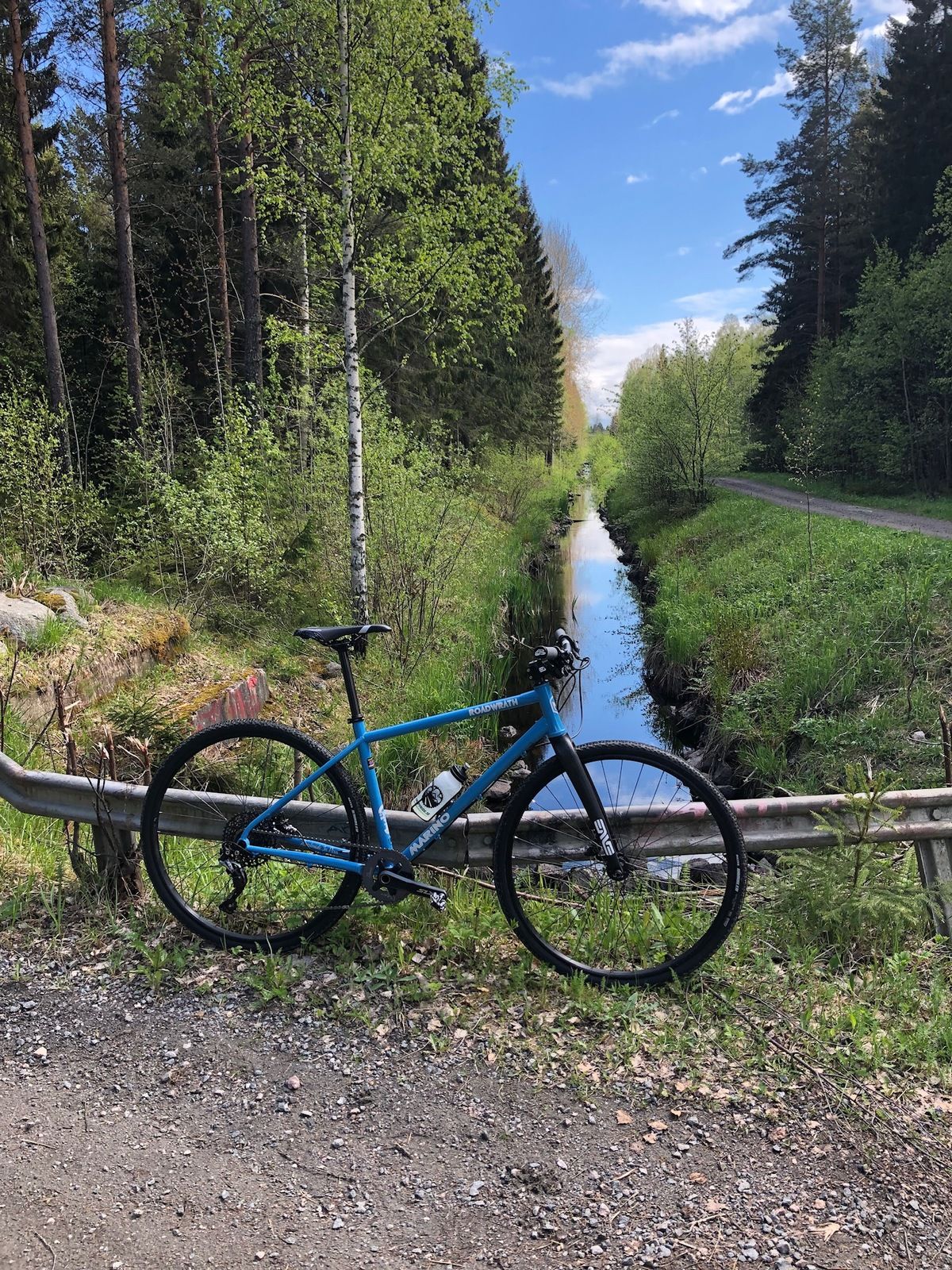

Då frugan godkände min ledighetsansökan så blev det dags för Roadwrathens riktiga eldprov. Fick ihop 4mils grusväg/skogsstig och 1,8 mils asfalt och fan vad roligt det var!!
Hojen är förbannat skön och Maxxis Rambler däcken ger bra grepp på grusväg och fint rull på asfalten. Behöver dock större än 38t i fram när det rullas landsväg.
Öl är gott, även om det bara är en nödraket?

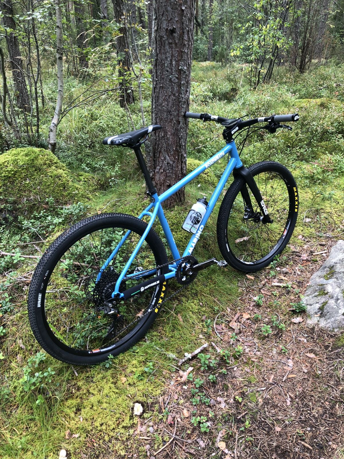

Marino Roadwrath

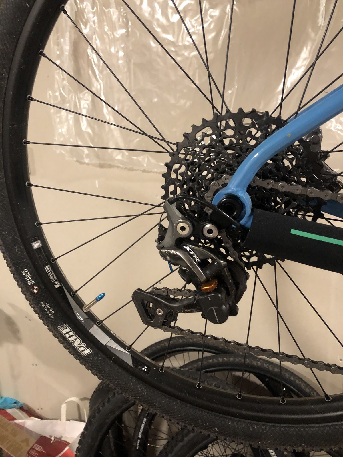

Jaha, vad har hänt med stålsmurfen sen sist?
Bytt till full XTR och slängt på mellanmjölkshjul för en skönare känsla på skogsstigarna.
På grusvägarna funkar Maxxis Rambler(40mm) fantastiskt bra men i skogen blir det obekvämt.
Testade Maxxis Pace(50mm) och känslan är enorm. Nu kändes det inte som att vissa kroppsdelar ville rymma iaf.
Är fortfarande lite sugen på en Lauf Grit men vi får se hur det blir.....

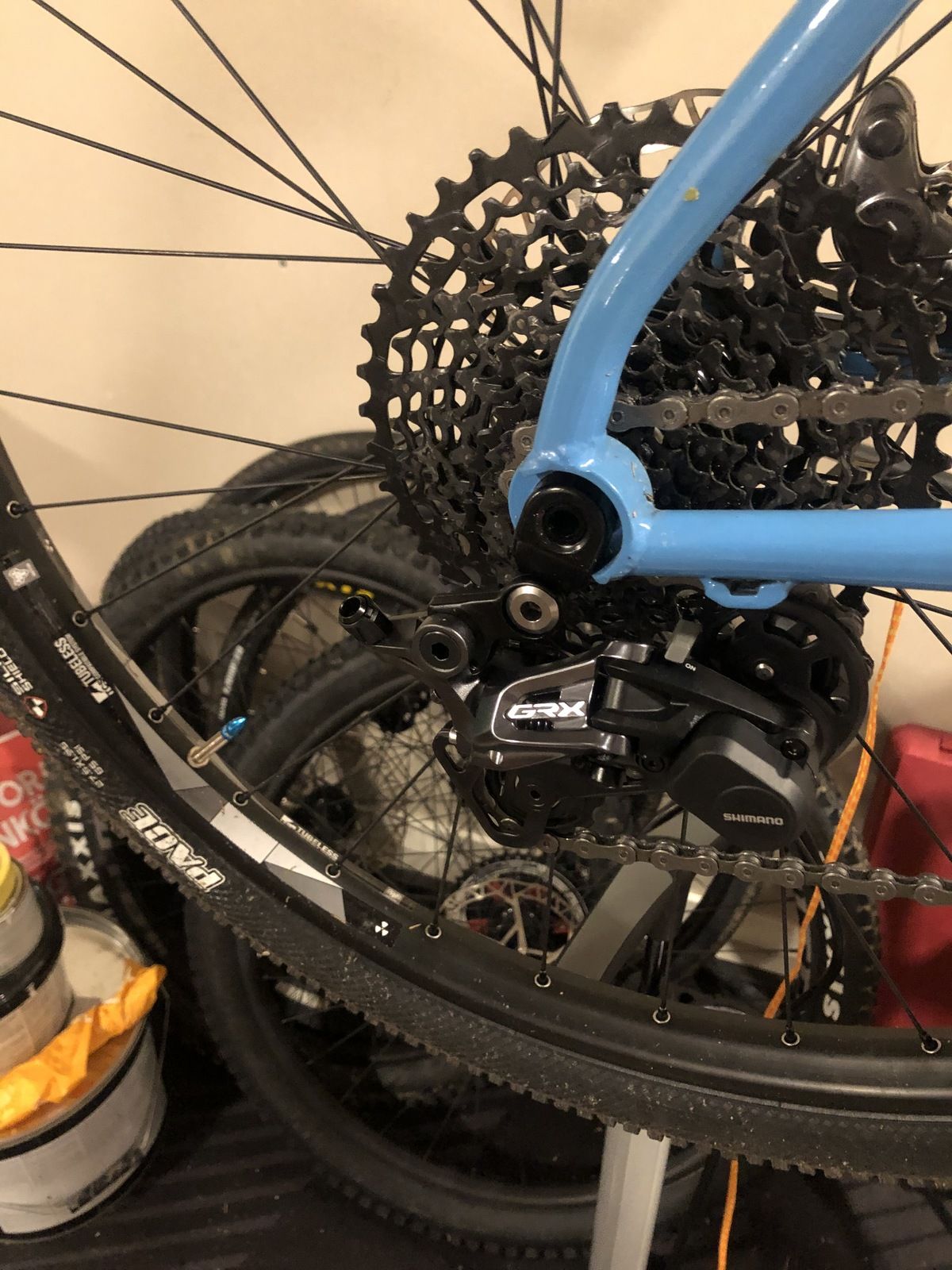

Jaha, här händer det lite saker!
Blev sugen att posta smurfen i ”Visa din gravel” tråden men då måste man ju ha krullstyre och efter ett snack med Sixten så klickades en GRX bakväxel och reglage hem.
Dock så är jag inte helt bekväm med att skruva med lvg prylar så förstärkning dyker upp imorgon.
XTR bort.....
....och GRX dit.
Bort med Enve styre och stam och dit med en kort stam från Answer och styre från Brand-X.
Fortsättning följer....

jonte987 sa:
jolov sa:
Startgas sa:
Vad skulle vitsen vara med lvg växel?
Spontan chansning så skulle nog vitsen vara att den fungerar med växelreglagens utväxling så att man kan växla.
Ja det lär der vara. Jag hade också kunnat tänka mig att testa bara för skoj skull men det blir för dyrt ser jag.
Hade en förhoppning att båda reglagen skulle dra lika mycket lina eftersom GRX gruppen säljs med m8000 kassett men tyvärr inte.
Just priset på reglagen fick mig att tveka lite men vad fan gör man inte för få testa nya grejer.
Kan ju visa sig att Smurfen inte alls är skön med bockstyre?
