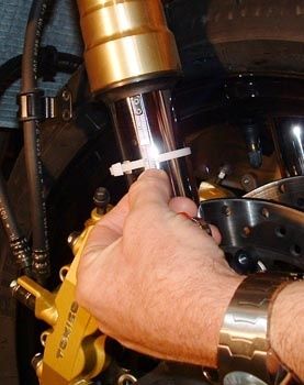

Förspänning
SAG justeras med förspänning eller byte av fjädrarna.
När du står lutad med din kropps vikt över styret skall
ca 30% av gafflen komprimeras. På en 200mm gaffel är detta
ca 60mm. Om du sätter ett buntband runt det inre gaffelbenet
och sedan sätter dig på cykeln är det lätt att mäta SAG
efteråt.
SAG.jpg ht=350

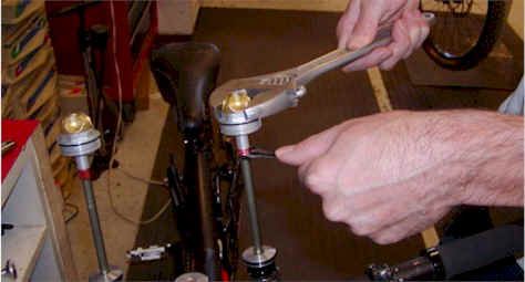

Hur man ändrar förspänningen:
1. Lossa topplocken på båda gaffelbenen med 26mm nyckel
eller skiftnyckel (justerbar mutterförstörare).
2. Komprimera gaffeln tills det dyker upp två kolvar
som är tätade med oringar. Det kommer att gå lite trögt
men det är bara att ta i.
3. När kolvarna är utanför gafflen kan du försiktigt
trycka ned dem och blotta C-ringen som sitter i spåren.
Flytta denna låsring till önskat läge. Var försiktig
när du flyttar ringen så att den inte böjs sönder.
Du kan lätta den försiktigt i en ända och glida den
över shaften till önskat läge istället för att böja
loss den från shaften.
preload.jpg ht=249
4. Dra nu i åter upp de inre gaffelbenen tills locken
är vid gängorna och skruva åt topplocken igen. Skruva
inte för hårt, utan använd rimligt moment för att inte
skada oringarna.

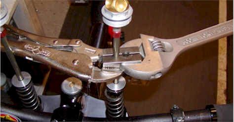

3. Använd en hylsa 26mm eller stor skiftnyckel för
att skruva lös topplocket från dämparaxeln. Använd
10mm ringnyckel eller en mindre skiftnyckel för att
skapa mothåll med den rödeloxerade muttern.
Använd INTE våld, då du kan förstöra gängorna om
någon av delarna sitter fast för hårt på axeln.
spring1.jpg ht=255
Ibland släpper den röda, ibland släpper topplocket,
ibland släpper båda. Om du har tur är nu båda lösa
och går bra att skruva av.
Om inte så får du använda två träklossar med ett
hål borrat mellan dem som mothåll i skruvstäd.
Torka av axeln med t-röd och montera i ett skruvstäd.
Använd inget våld eftersom axeln är ihålig.
Använd mothållet för att lätta på den delen som sitter fast.

Borttagning av ytterbenen:
Det finns två guldfärgade bultar på gafflens
undersida. Om du lättar på dessa så går det att
dra av de yttre gaffelbenen från resten av gaffeln.
Tänk på att ha gaffeln uppochned när du gör detta,
annars rinner oljan ur gaffeln.
Om en av guldmuttrarna inte vill lossna från sitt
fäst kan gaffeln spännas ihop till sitt komprimerade
läge med hjälp av ett spännband. Detta skapar
mothåll på kompressionsenheten och då blir det
lättare att lossa.
Om detta inte fungerar kan man gå bakvägen, genom
att montera av innerbenen och kronan. Och samtidigt
lämna kompressionsinsatsen kvar i ytterbenen.
Detta görs genom att lossa på topcapsen/locken på
gaffeln med justeringsrattarna på (endast R och RC)
och sedan dra av kronan med de båda gaffelbenen rakt
upp.
Efter detta kan man föra ned något lämpligt objekt,
jag använde ett trähandtag från en stålborste, för
att skapa ett mothåll och håla kompressionsinsatsen
fixerad medans du lättar på muttrarna.
Om man endast skall byta skrapringar och dammtätning
behöves insatserna ej demonteras utan det går att göra
bytet medans dessa sitter kvar. Även om det försvårar
arbetet en hel del.
Reparation av repor i inre gaffelbenen:
Vid djupa repor i de inre gaffelbenen så river de
ofta sönder skrapringar och damtätinig. Kontrollera
därför omedelbart efter större krasch om dina gaffelben
gått fria från repor.
Om det visar sig vara djupa repor/revor i benen så
skall man absolut inte använda cykeln förns detta är
åtgärdat, eftersom skrapringarna går sönder så snabbt
som ett åk i backen.
Det som behövs för att laga reporna är våtslippapper,
400 och 800/1200, samt epoxy, rakblad och en bit aluminiumfolie.
Om man har en polertrissa och autosol blir det ännu bättre.
Börja med att fila bort större grader eller slipa ned dem
med 400 papper. Kontrollera att de är helt nedslipade
genom att lägga aluminiumfoliet kring gaffelbenet och dra
det sakta fram och tillbaka längs böjningen. Om det blir en
rand i folien så är det fortfarande grader kvar.
När graderna jobbats bort rengörs skadan noggrant med
T-sprit eller liknande. Efter detta fylles skadan med epoxy
så att det skapas ett överflöd av epoxy över skadan.
Efter epoxyn har torkat (olika beroende på epoxytyp) skärs
överflödet bort med ett rakblad, genom att böja det försiktigt
kring gaffelbenet kan man komma väldigt nära.
Sedan lägger man fuktat 400 våtslippapper kring gaffelbenet
och drar det kring benet för att polera bort det sista
överflödet och jämna ut ytan. Efter 400 övergår man till 1200
eller 800 papper och slipar det sista med vatten eller fett.
När det ser riktigt bra ut och känns perfekt avslutas
arbetet med autosol på en polertrissa. Jobba inte för länge
eftersom epoxyn då kan gröpas ur.
Slutinspektera med aluminiumfolie och fingertopparna, om jobbet
gjorts bra kan man inte längre notera skadan annat än visuellt.
På mindre repor kan man använda svart nagellack och våtslippaper.
Arbetet går att följa närmare i denna rikt illusterade
bildtråd:
http://happymtb.org/forum/read.php/1/625141/

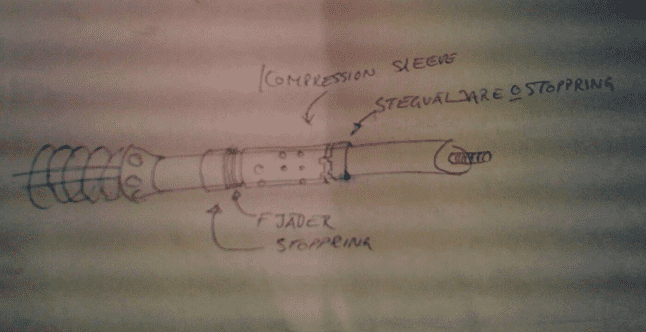

Komersiella Modifieringar:
Om du vill ha mer högfartskompression finns det en
tillsats att köpa som kallas för "compression sleeve".
Hur du installerar denna finns på denna länk:
http://www.go-ride.com/article_888_comp.htm
Se originalartikel:
http://www.go-ride.com/article_888_tuning.htm
Även Mojo har haft ett uppgraderingskit till denna
gaffel som hette 999. Detta tillverkas inte längre.

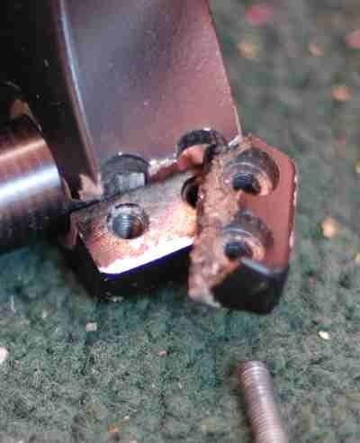

Marzocchi 888 R / RC Tråden, service och justeringar.

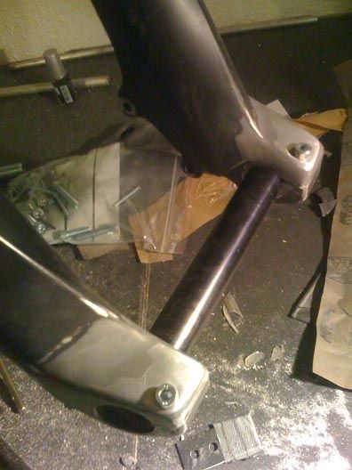

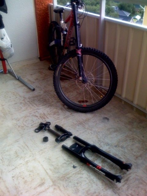

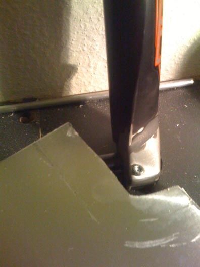

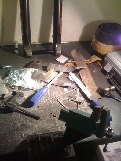

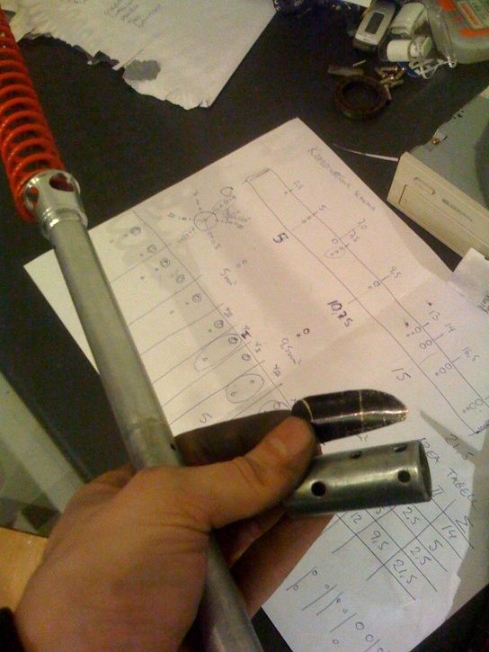

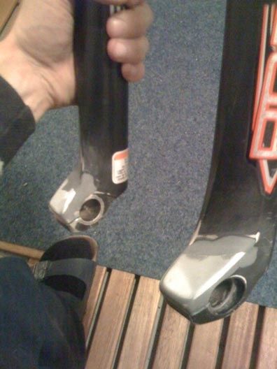

Frankenfork.
888r.JPG ht=492
Jag köpte en trasig 888 för att komma åt de låga kronorna tidigare i sommar, den hade trasiga ytterben och en repa i innerbenet. Samt defekta skrapringar. Repan i innerbenet lagades genom att först slipa ned graderna med 400 våtslippapper, och sedan fylla i med epoxy. Från epoxyn skar jag bort överflödet med ett rakblad och slipade sedan ned med 400 resp 1200 våtslip och avslutade med autosol på en polertrissa. Det sista momentet är ganska onödigt.
Senare under säsongen kvaddade olfor sin 888vf2 ganska rejält i shimanoleden, återstoden var mestadels sopor. Detta var som upplagt för en rejäl meksession och byggandet av en frankenfork på 888 delar.
ollfor.jpg ht=640
Problemet som stöttes på under mekningen var att en av bultarna (guldfärgade) under 888R inte ville släppa och att inredningen roterade. Efter att ha försökt att pressa ihop gaffeln med spännband för att skapa tryck var jag nära att ge upp.
Försök två var att skruva av krona, och gaffelben ifrån dämparen. Detta kunde jag göra på 888R genom att demontera justeringslocken /gaffellocken längst upp och dra ur det inre gaffelbene. Detta lämnade endast ena kompressionsinsatsen kvar i gaffelns ytterben. OBS, endast på RC modellerna kan man demontera innerbenen utan att först lossa guldmuttrarna under ytterbenen.
Efter detta förde jag ned skaftet från en stålborste för att skapa ett mothåll mellan kompressionsinsatsen och ytterbenen och därmed hindra rotation. Mycket lyckat och muttern lossade. Det visade sig vara en skada i gängan på muttern som hindrat den att lossa smidigt.
Skadan i gängan var djupt ned i muttern och påverkade endast det alra innersta biten. När jag sedan monterade ihop gaffeln kompletterade jag den ursprungliga oringen i guldmuttern med en extra tjock oring för att hindra muttern från att gängas så djupt att den når den defekta gängan.
Efter detta körde jag 50/50 av 5wt och 10wt motorex i kompressionsbenet och 10wt i returbenet eftersom de var det enda skvättar jag hade kvar. 200ml i varje ben vilket är 10ml för lite.
Gaffeln fungerar nu närmast som ny!

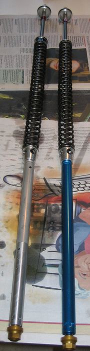

Att konstatera efter diverse experimenterande:
En 888 gaffel med trasiga klämmor för axeln går att använda för lugnare körning, denna gaffel gick flera dagar på Åreskutan i alla leder utan att något hände trots materialdefekten i axelklämman.
Att laga repor i gaffelben med hjälp av epoxy fungerar väldigt bra, rengör noga och slipa ned graderna innan bara. Se tråd: http://happymtb.org/forum/read.php/1/625141/
Delarna i olika 888 modeller är väldigt lika varandra. De har gemensamma ytterben, innerben och kronor. Endast dämparinsatserna verkar skilja sig mellan R/RC/VF/VF2.
Om man ej kan lossa muttrarna i botten på sin 888 kan man testa med att först spänna ihop gaffeln med spännband till sitt komprimerade läge och den vägen skapa tryck, med fördel avlägsnas fjädern i det andra benet innan. Om detta ej fungerar kan man på en 888R/RC motera av topplocken/justerlocken och sedan lyfta ur de inregaffelbenen, och sedan föra ned ett objekt som pressar insatsen att ligga stilla medans man samtidigt gängar av muttern.
888 frankenfork monterad på en Balfa BB7
frankenfork.jpg ht=640

För oss som fortfarande tycker att 888RC är en kanonfin gaffel
med mycket glädje kvar att leverera, publicerar jag här en liten mod.
Den är givetvis en ren ripoff på den gamla compressionsleeve
som MZ själv tillverkade och sålde som ett aftermarket upgradekit.
Kompressionsenheten i gaffeln har 5 stycken små hål borrade som
låter en större mängd olja flöda fritt och därmed eliminerar
lågfartsdämpningen, eller rättare sagt all dämpning under de
första ca 5" av slaget.
photo15.jpg ht=725

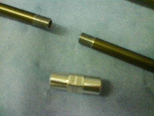

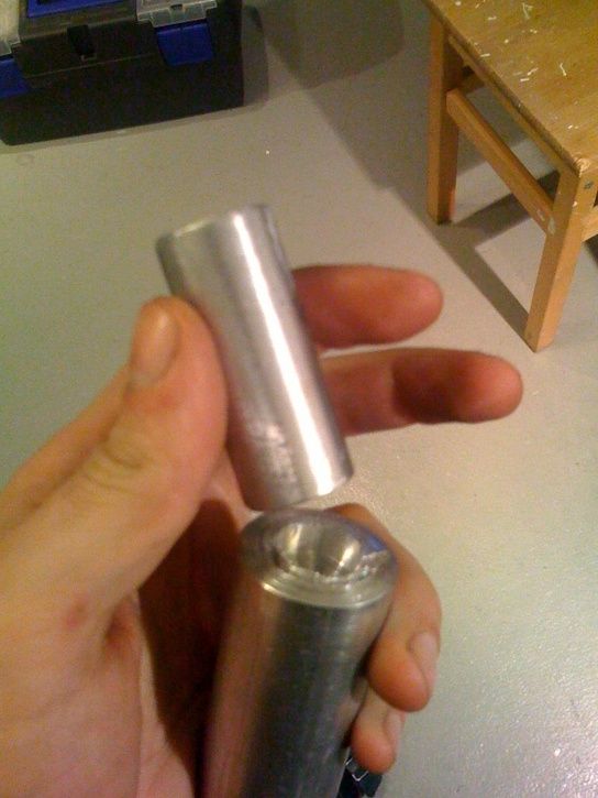

Jag började med 30mm aluminiumstav i svarven, svarvade ned den till
ca 20mm utvändigt och 17.5mm invändigt. dvs ytterdiametern på
kompressionsenheten plus utrymme för shims av ölburk.
photo1.jpg ht=725
Efter att noggrant ha kontrollerat passformen under arbetets gång
sågades rörbiten bort från godset och passformen var så bra som den
kunde bli.
photo2.jpg ht=725

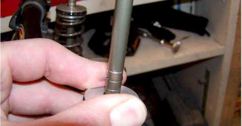

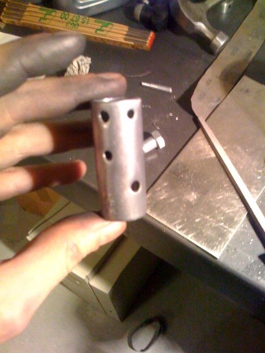

Efter en mindre studie med flödesberäkningar borrades hål ut i
sleeven. Jag gjorde en enkel areberäkning på hålen och borrade för
att erhålla ett stort justeringsspann samt möjlighet att förändra
progressiviteten åt det mer linjära hållet. Dvs tidigarelägga
upprampningen.
π x r x r = area på flödesportarna
Stora hålen är ungefär 7mm kvadrat och de små hålen ca 2.5mm kvadrat.
Alla hålen tillsammans är ca 21mm kvadrat.
Jag valde att skapa tre olika inställningar genom att dela upp
spannet i fyra sektioner, dvs 5 olika flödeslägen:
0, 5, 11, 15, 21. Siffrorna är ungefärliga.
Vidare studerade jag effekten av att täppa till hålen i olika
ordning för att påverka progressiviteten.

Modden går att förfina med hjälp av två stoppringar och en fjäder, där
en av stoppringarna förses med fasta lägen som svarar mot sleeven och
fjädern pressar sleeven mot dessa fasta lägen. Man har då en snabbjustering.

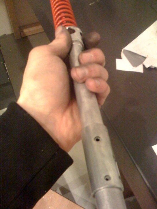

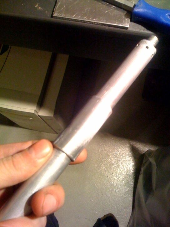

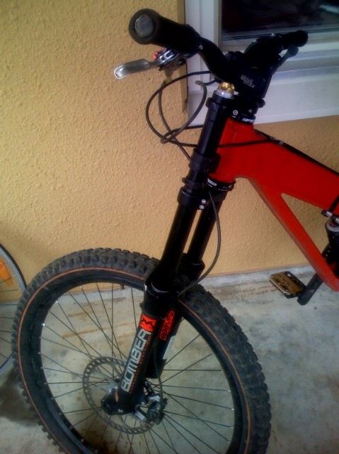

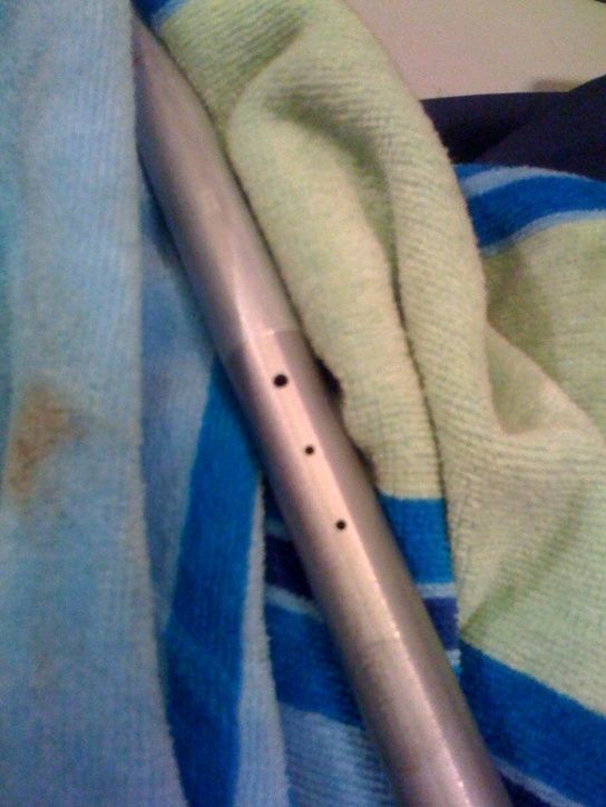

Det är ganska vanligt på vissa äldre 888 Gafflar att axelfästen går av, detta på grund av att de haft ett för stort spelrum att spänna med redan från fabrik, vilket rättades till på nyare gafflar.
Materialet är väldigt sprött och knäcker nästan direkt om man får för sig att dra för hårt, och går sedan (bland annat på grund av dess låga smältpunkt) ej att svetsa. Legeringen är av aluminium och magnesium.
I behov av reservdelar köpte jag en trasig gaffel, som var knäckt på båda sidorna efter en hård åtdragning. Mest på skoj ville jag se om skadan gick att reparera, så att jag kan ha ännu mer reservdelar liggandes.
Med hjälp av Aluminium och JP Weld fick jag ihop det ganska tight, och gaffeln fungerar nu väldigt bra. De gamla borrhålen fylldes igen med JB och endast ett nytt hål togs upp på varsin sida för att behålla styrkan i lagningen.
Aluminiumbitarna klipptes till i en storlek tilltagen för att överlappa skadan väl åt båda håll, och denna väg jämna ut trycket från skruven som sedan tvingar fast axeln.
Efter att först ha lappat igen hålet och skarvat de trasiga delarna med JB fästes Aluminiumförbandet med en något mer elastisk epoxy för att tåla flexet, och sedan jämnades allting ut och snyggades till med JB.
Bilder:
mz1.jpg ht=492
mz2.JPG ht=528
mz3.JPG ht=528
mz4.JPG ht=528
mz5.JPG ht=528
mz6.JPG ht=528
Lagningen håller ihop bra, och fungerar fint om man inte har några större krav på det estetiska.
//K

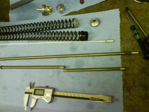

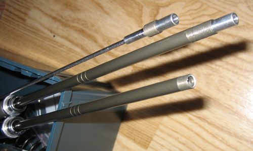

Jag gjorde som sagt sönder min 888rc innan jag skulle till åre :). Drog av Rebound pistongen precis vid topcapen.
1.jpg ht=299
Idag så mekades gaffeln ihop igen och som det verkar fungerar den som den skall. Först så gängades toppen på pistongen om så att den såg ut som innan men dock lite för kort. Så pistongen kapades. Båda bitarna gängades och en liten distanshylsa med rätt längd svarvades. Denna skruvades fast. För att få
preloaden att fungera igen då den flyttats pga en bit är borta i toppen så svarvades även en ny plastbit som sitter i toppen på fjädern.
2.jpg ht=375
3.jpg ht=375

Stötte på patrull när jag skulle byta olja och kolla skicket på min 888RCV -06/07a idag.
Får av topplocken och fjädrar utan problem.
Men när jag sedan ska ha upp pistongerna så strular det rejält.
Skruvar och skruvar och skruvar på muttrarna på undersidan av gaffeln (givetvis har jag tagit bort reglagen). Tillslut så lossnar det högra (sett bakifrån).
Men den vänstra bara snurrar utan att lossna. När jag sedan ska spänna dem igen så är det samma visa igen. Snurrar säkerligen 50-varv innan någonting händer.
Anledningen till att jag började pilla på gaffeln är för att returdämpningen är obefintlig.
Kvittar hur mycket jag vrider på reglaget så agerar gaffel hoppstylta.
Hilfe?
Det låter som en trasig returcartridge.
Anledningen att det bara snurrar och snurrar är för att muttern har för hög friktion mot insatsen (cartridge).
Det kan bero på att man dragit den för hårt och skadat gängen, att det är smuts där i, korrosion eller liknande.
På en RC avhjälpte jag det genom att montera av topcapen, och dra av innerbenen den vägen. Detta går förmodligen inte att göra på RCV eftersom cartridge sitter fastmonterad i botten av innerbenen där. När innerbenen på RCn var avmonterade körde jag ned en del av en sopkvast och använde som mothåll, fungerade fint.
Om du kan blotta en del av gängan innan det tar stopp kan du ju försöka att använda något som mothåll, men försök att inte skada gängan.
Annars kanske det går att böja åt något håll när du skruvar, för att insatsen inte skall snurra. Du kan även testa med värme osv.
Gick att köra kvast-tricket även på min gaffel =)
Tack så mycket Kebarb!
Det värsta är att allting ser helt och fräscht ut.
Funktionen på retursidan är prickfri, den där lilla plastbiten rör sig upp och ner som den skall.
Packningar och packboxar är hela och fina dom också.
Är det något specifikt man bör titta efter gällande returen?

Är det något speciellt man borde tänka på när man byter olja, packboxar och skrapringar? Ska man smörja in något så att gaffeln går friktionslöst? Tycker den 888RC:n jag köpte nyss känns lite "hackig" i slaget. Finns det någon spray eller nåt man kan köpa för att smörja med?
Sen är returen väldigt snabb hur mycket man än skruvar på retur-ratten. Vad kan det bero på? Det går inte få den långsam.
Börja med en liten service oljebyte så skal du se att den kommer funka som den skal .
Kan ju vara så att den har vore skruvad på av någon som gjorde ett tappert forsök men inte fick till helt rätt ..
// svein
