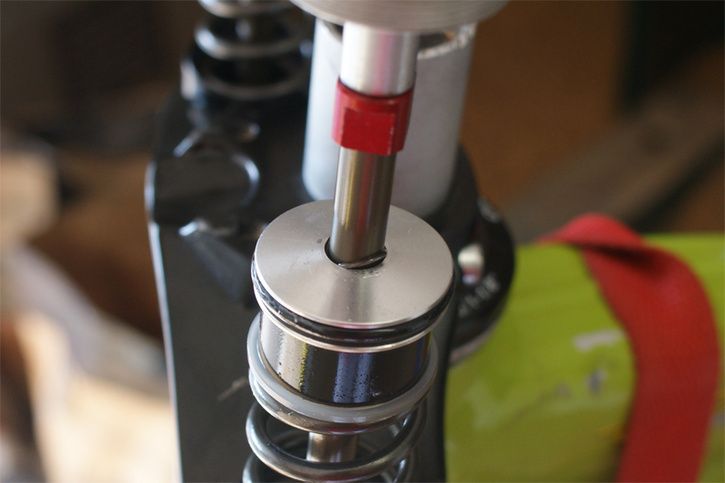

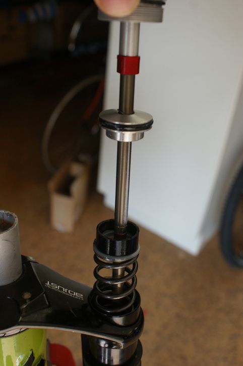

Körde i Gesunda igår när jag plötsligt hör att det skramlar från framgaffeln. Det visar sig visst att c-ringarna har kilat fast på nått konstigt sätt och glidit ur spåren. På båda sidorna!!
På returbenet så sitter "locket" som håller fjädern kvar nere vid spåren fast mitt emellan 2 spår och på kompressionsbenet har det locket glidit upp flera centimeter så att fjädern ligger helt löst vilket orsakade skramlet.
888_RC2.jpg ht=483
888_RC2_1.jpg ht=725
Kan man få tag på nya c-ringar hos järnhandeln t.ex. Ser inte ut som dom här mår så jättebra. Ska först få loss dom och se (sitter som fan) men känns som dom är körda.
Någon som har nått bra förslag på hur man kan lösa detta. Har en vecka på mig innan Åre och vill helst ha den körbar tills dess men om det inte går så får jag väl ta det...
Mvh
/Johan
Edit: Ringarna är totalt paj, ser mer ut som bucklig ståltråd

Glöm ej att fjäder brickorna skal kunna glida över låsningen, annars kommer det lossna igen .. Hitta någon fjäder med lite mindre innermått än röret klippa av ringar från den och använd hade jag i min 888 länge ..
//svein

Avklippt fjäder funka ju hur bra som helst, tack. Får jag bara se om det håller för tuffare åkning också men som det känns nu så sitter det fint.
Klippte av del från den fjäder som håller fast insexnycklarna till en nyckelring. Då kom man ganska nära rätt diameter på en gång sen fick man klämma lite försktigt med en tång tills det blev rätt.
Mvh
/Johan

Såg inte inläggen tidigare, men det är ett ganska vanligt problem på 888.
Det uppkommer när gaffeln servas och man inte trycker fjäderstoppen nog långt över c clippet.
Det vore ju fint att få tag på reservdel, för jag har sett att dessa är skadade på många gafflar. Men att klippa delar av fjäder fungerar ju också bra!
Hoppas allt löste sig inför ditt åk i Åre!
Tänk på att dessa låsningar skall dras över röret när de demonteras, inte klämmas av så att öppningen vidgas för mycket. Då blir de svåra att montera igen. Så trä dem längs rörets hela längd vid montering och demontering.
//K

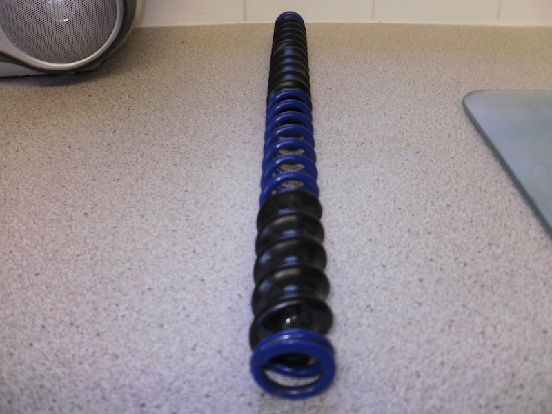

Tjenare, dags att bumpa denna tråd igen.
Har funderingar på att skaffa krympslang för att trä över fjädrarna och på så sätt förhoppningsvis få den att gå lite tystare. Nått i den här stilen som sitter på Fox 40 http://gp1.pinkbike.org/p4pb5342236/p4pb5342236.jpg
Någon som testat det tidigare och fått det att bli bättre? Kan tänka mig att det blir lite mer friktion när fjädern komprimeras och gummit "fastnar" mot insidan av innerbenen.
Tips på bra, mjuk slang med glatt yta, som ger låg friktion, tas gärna emot.
> g
Hej, jag har testat denna fix men jag tyckte att damparen blev på tok för styv så jag tog bort dem. Jag använde tre 10 cm långa bitar på varje fjäder och fick bort lite av ljudet men man hörde fortf att det klonkade.

Ok, om det inte gör någon nämnvärd skillnad så kanske det inte är värt det. Synd, för även om det är en skön gaffel så låter det en del om den.
Marzocchi 888 R / RC Tråden, service och justeringar.
Hej, testa du med krympslang med ta kortare bitar fördelat på två eller tre ställen.
Det brukar räcka med 2-3cm per bit, då påverkas inte fjädern så mycket.
Kom ihåg att fetta in dem med gaffelfett innan du stoppar tillbaka fjädern.

Jsg läste som en snubbe som satt en kondom på var ända av fjädern så i princip hela fjädern vart täckt, skulle ha hjälpt mot klonkandet.
