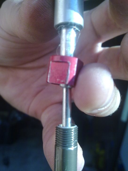

Kebarb: Låsmuttern du pratar om, är det den röda? Jag hade nämligen inte isär det där. Här är en bild på vad jag tog isär. Kan man monterat ihop nåt fel eller verkar det orimligt?

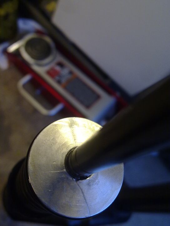

Sen undrar jag om det ser rätt ut här?
20100622213.jpg ht=725
Verkar även vara lite skadat här.
20100622214.jpg ht=725

Den lilla skadan på locket gör dig ingenting. Se bara till att inte skada de C-clip som finns där för att hålla locken på plats. C-clipen måste ligga riktigt i spåret, och locket skall täcka hela clippet.
Den röda muttern går att lossa, detta göra men med två stycken (10?) fasta nycklar eller skiftnyckel (ajabaja!) sedan kan man gänga av den och där sitter en nål som skruvas ned i röret. Man måste alltså vara noga med att skruva på nålen ordenligt innan man skruvar dit självaste locket med ratten på, annars sabbar man gängorna.
Om du aldrig har tagit isär det så skall där inte vara något problem.

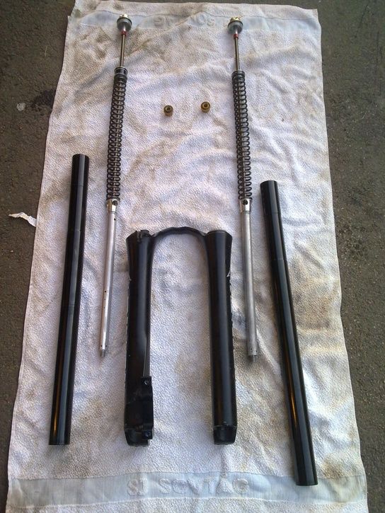

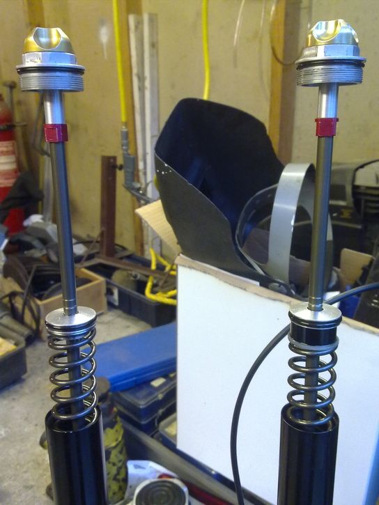

Lämnade in gaffeln här i Gesunda och fick konstaterat att gängan på pistongen är avbruten så justeringen skruvar upp sig. Kan man få tag på en pistong någonstans eller om man kan lösa det på annat vis? Har man rätt till att få pengarna tillbaka när man köpt en söndrig gaffel privat?
Marzocchi 888 R / RC Tråden, service och justeringar.
Nej ingen ritning. Vi mätte hur stor bit jag drog av, syns på översta kortet. Sedan svarvade vi till och gängade om pistongen utvändigt och invändigt så det blev lika många gängar som innan.
Därefter kapades pistongen på ett ställe längre som inte har något problem att det sitter en hylsa på. det kapade stället gängades på båda sidor och en distanshylsa svarvades och gängades invändigt. Denna hylsa skruvades på och låstes fast med gänglåsning. Hylsan gjordes i en längd som gjorde att totallängden blev som innan toppen gick av.
För att kunna preloada fjädern som innan fick även en distans till fjädern skapas som var lika hög som den trasiga biten.

Jo, det kanske det borde göra. Jag har inte tänkt efter riktigt nu, men kan man inte kapa pistongen ovanför preload-jacken, så inte dem flyttas och ändrar preloaden?
Ja det kan du göra men det är en nackdel med det. Vi låste fast distansen med hård gänglås så att den inte skall lossa. Sätter man distansen ovanför preloadjacken så måste man värma bort den varje gång man vill ta bort fjädrarna och serva gaffeln vilket jag tycker verkar bökigt.

Men nu undrar jag här.
På de första bilderna du postade så såg den delen ut att vara intakt, har brottet inträffat när den servades nyligen eller är du helt säker att denna defekt var när du köpte den?
För på de första bilderna du postade så sitter allt ihop väldigt fint, men här ser man tydligt att brottet är på ett ställe som borde göra det svårt att montera ihop gaffeln.
I vilket fall så går det ju garanterat att reparera med lite tålamod!
Ta dig tiden och posta bilder på hur du gör, för det verkar ju vara ett vanligt fel!

Matthias87 skrev:
> Tog isär 888:an nyss. Här har ni en bild på hur
> det ser ut. Den är av vid gängan precis :/
