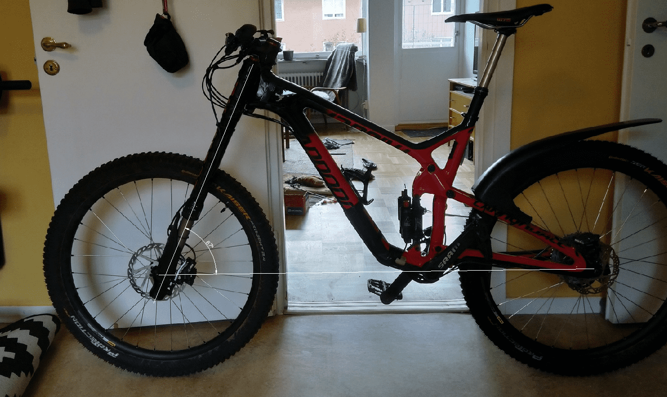

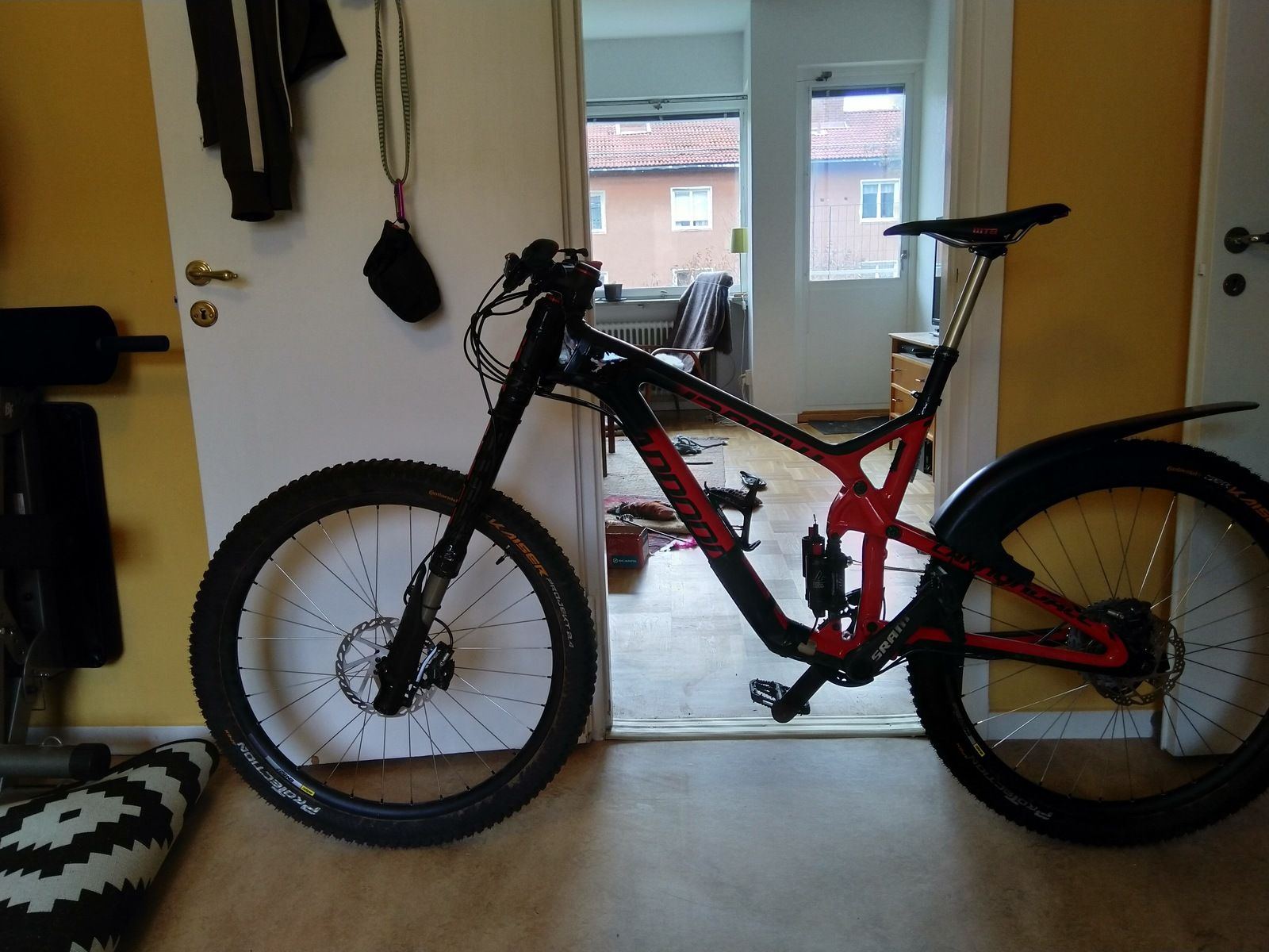

Är det någon som har programvara som gör det och kan se vad de kommer fram till på den här cykeln?
Den är "tillfixad" så det är inte bara att läsa geotabellen.
Mäta gaffelvinkel från foto
Du måste stå lååångt från cykeln och fota den exakt vinkelrätt från sidan (i förhållande till ram och gaffel, inte marken) om det ska stämma. Annars blir det fel på grund av perspektivet.

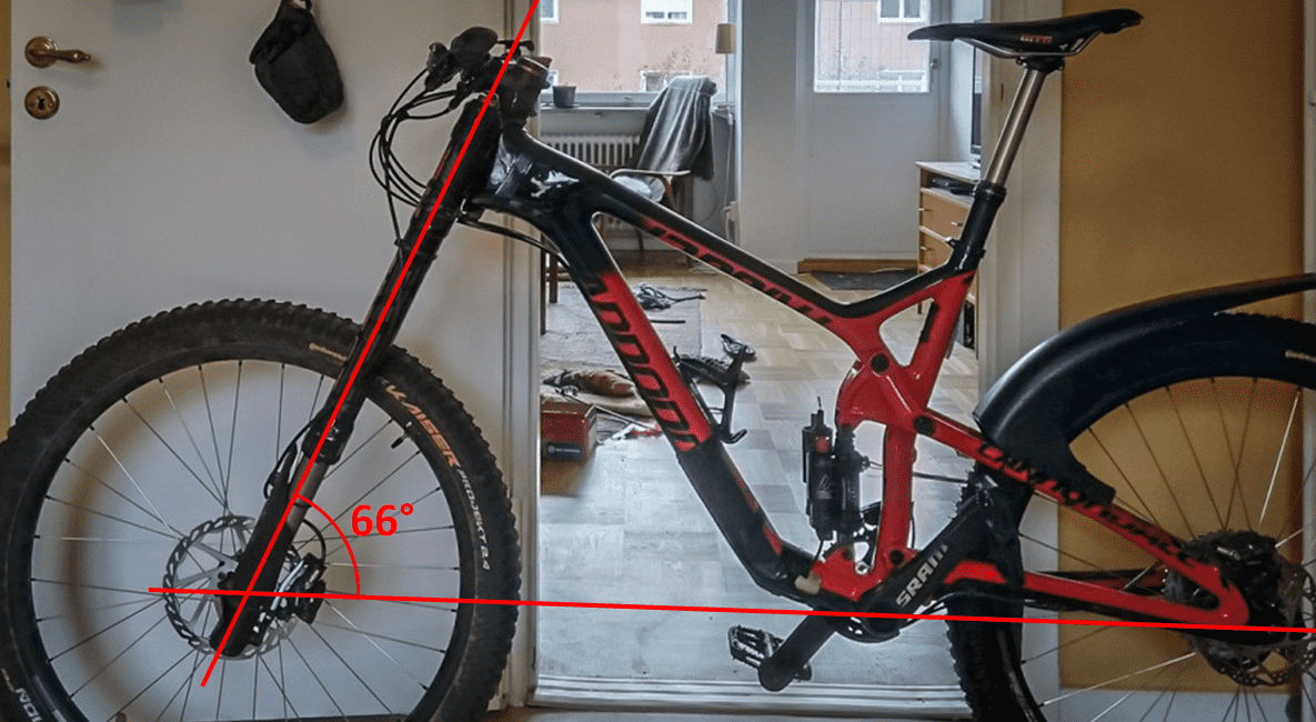

Om man börjar med att räta upp perspektivet så att dörrposterna är lodräta och sedan mäter blir det ca 66 grader.

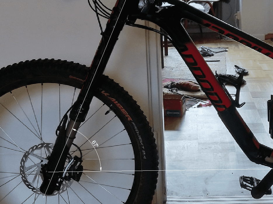

65 grader om vi använder dörrkarmen som referens:
tyckte det såg lite sådär ut mot dörrkarmen på fotot, jag drog en linje mellan hjulbultarna :)
fast det var inte lätt heller, som redan påpekats borde det fotas på längre avstånd och helt vinkelrätt mot hojen

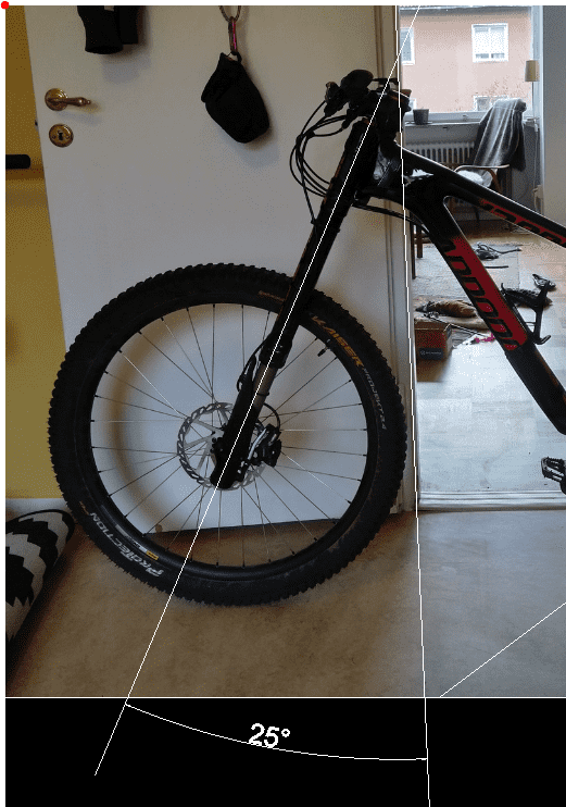

Laddade ner en inclinometer, gjorde några mätningar, platt på golvet visade den 5 grader, på gaffeln 62, vilket borde ge 67. Men sen mätte jag även transmittern, som visserligen f.n. har en gaffel med ca i cm för kort slaglängd, men den borde ändå vara nära 65-66 grader. Den gav samma vinklar....
Då testade jag lite runt om på stolpen till en bokhylla, inte helt konsekventa värden, och Lotttas remedy, den visade 66 grader på gaffeln, jag tyckte jag valde en del med rakt rör men kanske missade nåt, den borde ha 67,5 eftersom chippet i baktriangeln sitter på lågt.
Äh, det är vad det är, ska bara köpa växelwire och höljesända så kan jag ut o känna på cyklen i verkligheten istället :)
