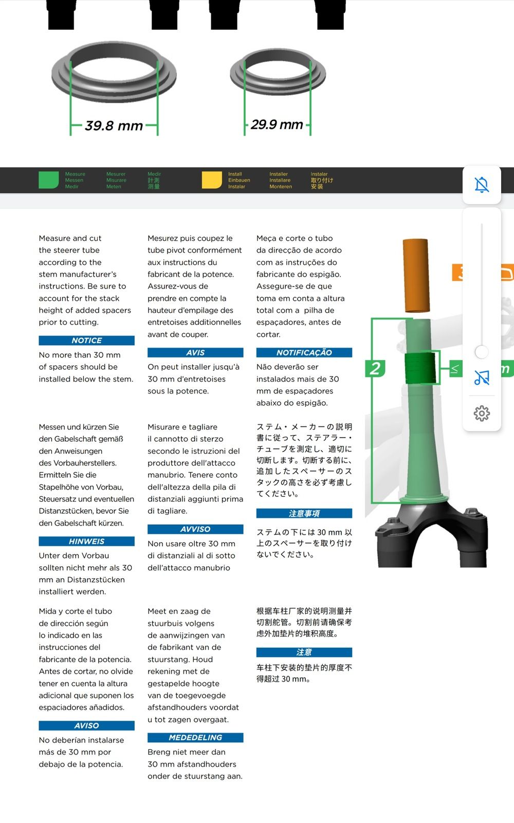

Det är idag ca en knytnäve tjockt och jag kan inte banta av mer för styrets åtråvärda position. Men jag är rädd för att ha sönder något eftersom häveffekten blir duktig nu på delarna vid eventuell krasch fast som jag har lovat sluta med.

Rockshox har haft nån spec på max 30mm under stam har jag för mig. Minns inte var jag läste det. Men jag hade undvikit att ha mer än så.
Max på styrröret?
Mini_me tog hänsyn till detta sedan körde vi. Men sedan smög jag på en till spacer för det kändes efter en tid som för lågt fram i fören.
Och styret är redan 38 men häromdagen tror jag att jag kom på det och det stavas Stam. Men här får jag söka efter något brant fanskap men det tror jag nu är lösningen.

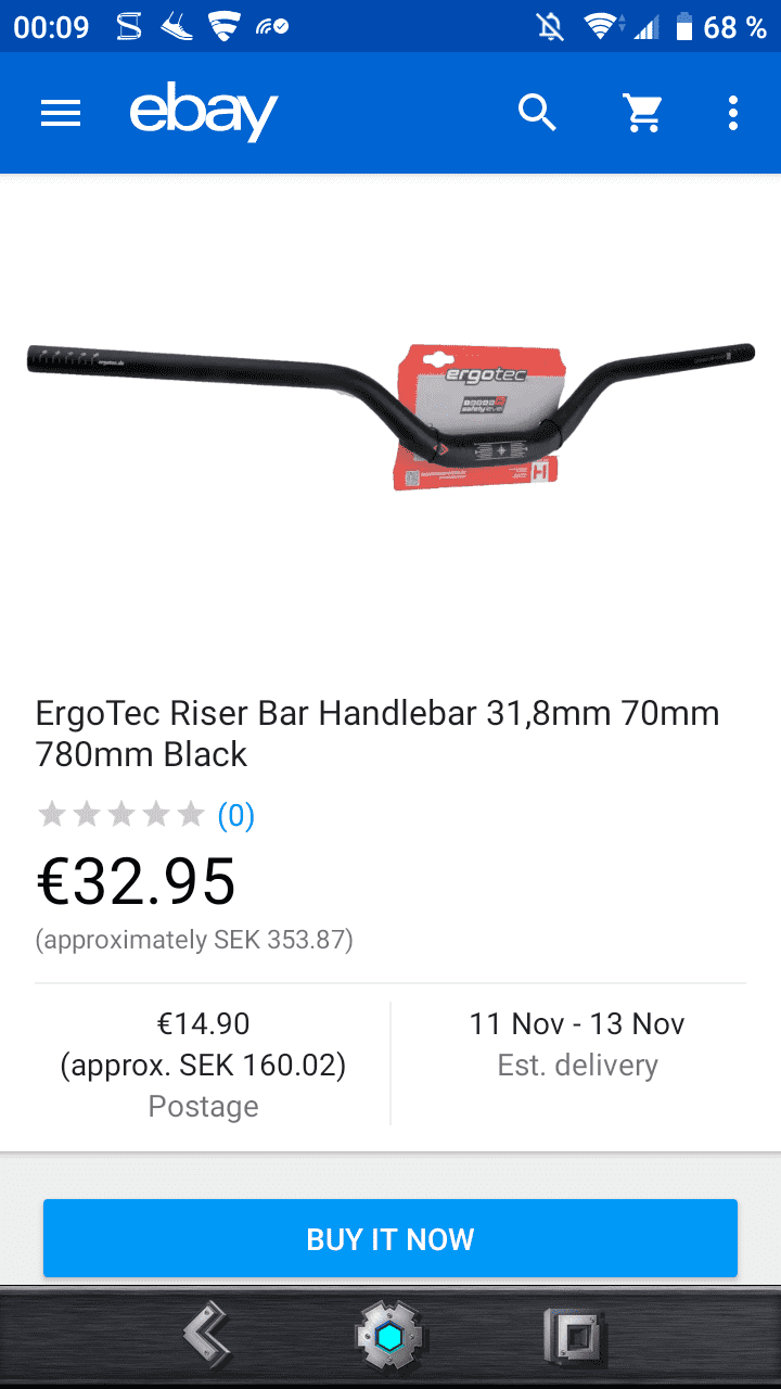

Ett sådant här?
70mm rise, har ett sånt själv.
What?
What vad ?
Ööh, visade bara ett högre styre...
Fotot funkar inte, förmodar det bidrar till förvirringen.
