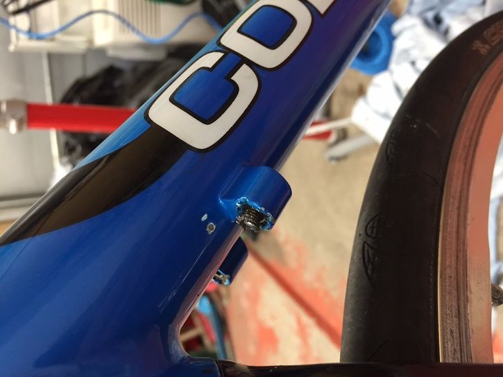

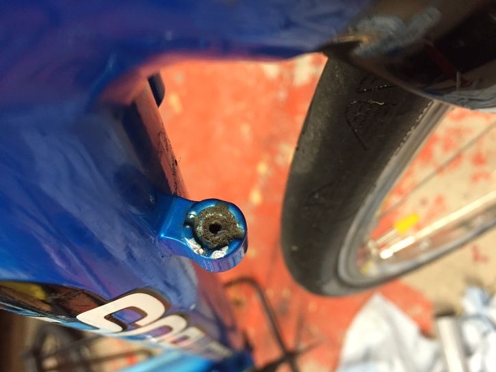

Jag skulle byta grupp, vajrar och höljen, men justerskruvarna gick inte att justera. När jag skulle skruva ut dem ur ramen så gick båda av. Jag funderar på att borra ur dem och använda justerskruv som sitter längs vajerhöljet istället, men det är inte så lätt att komma till och borra.
Alla förslag mottages tacksamt.
/Johan

Skitsvårt att komma åt där med borr, utdragare och jox.
Jag slipade en smal "slits" för att komma åt att slipa ner och deformera skruven som sedan kom ut i delar. Sen satte jag i en ny skruv med infettade gänger och lagade slitsen med någon slags kemiskt metall.
Ett fulmek
Hade jag hittat lösa kabelstopp att sätta på ramen med klammer hade jag sågat bort de gamla.
