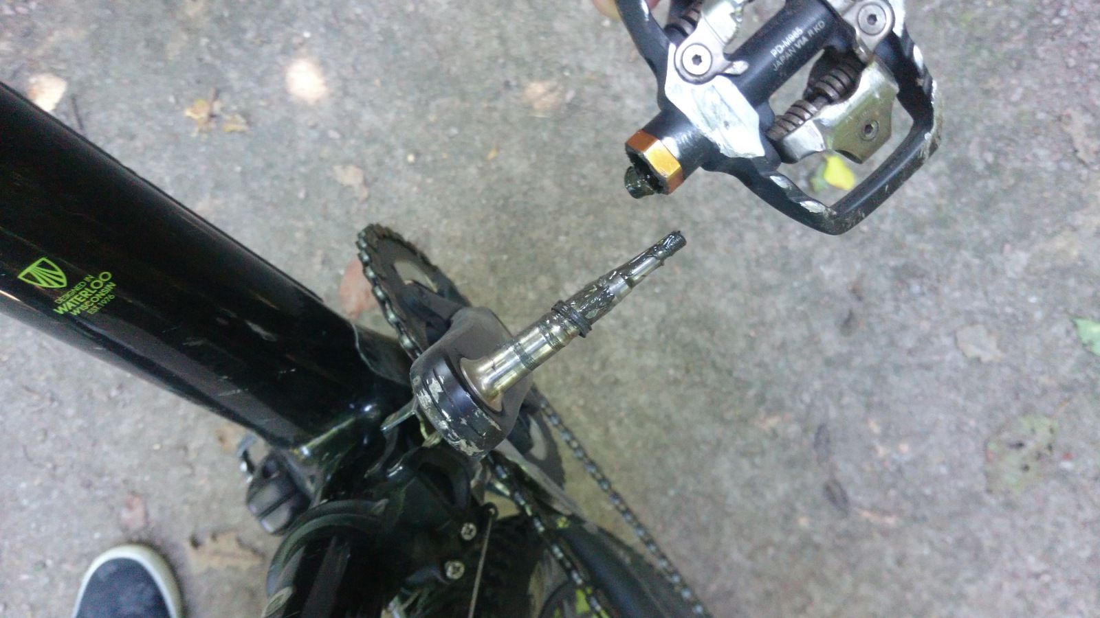

Igår bestämde sig min högerpedal att separera från pedalaxeln och kräkas ut alla lagerkulor.
Är det lönt att försöka fixa skiten?
Nu bor jag i samma stad som kullagergrossisten, så kulor går nog att få tag på.

Jag tror att axeln gått av längst ut , innanför muttern som ska sitta där.
Det har hänt på flertalet XTR-pedaler för mig under ett år nu.

Jag lyckades "rädda" min.
Trots att jag inte hitta alla kulor och axeln gått av mellan dom kontra dragna muttrarna.
Satte ihop den igen , fixade lagerspäningen med muttern som gick på och sen "körna" till änden lite så inte muttern skulle gänga av sig igen.
Glappar lite som innan .
Inget jag skulle tävla på men gått ganska långt ändå..

hm, det går ju att skruva i pedalaxeln i pedalen - det sitter ju fina gängor längst ut på axeln (och de är kvar)
jag får väl leta upp nån sprängskiss...
