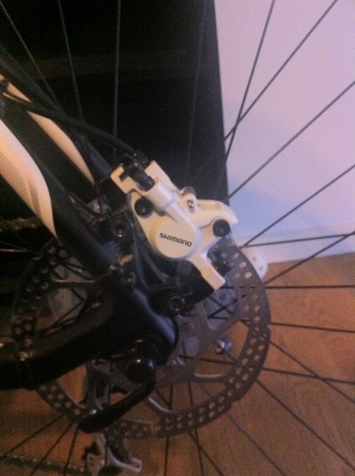

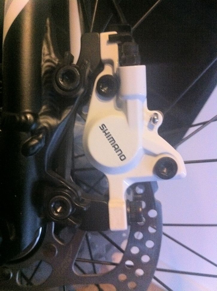

Har lossat bakhjulet och satt dit det igen, tycker att det hamnar rätt. Missljudet kvarstår.
Vet inte om bilden hjälper?
    93.3 KB · Besök: 18

Adaptern är metallgrejen (svart) som sitter mellan bromsoket (vitt) och ramen.
Ta en bild från sida så vi kan se om adaptern sitter åt rätt håll.

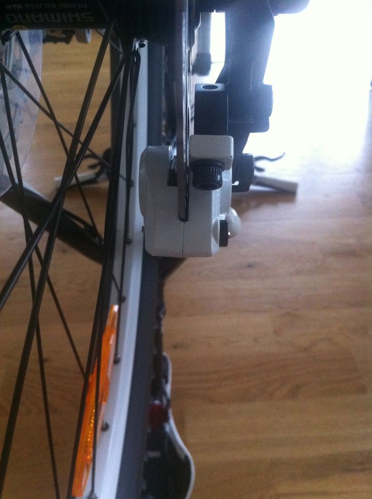

Om man tittar på bilden så ligger skivan mot det inre belägget i oket. Lossa de två svarta skruvarna så oket ligger löst och rörligt. Rotera hjulet och lås sedan fast bromsen så kommer oket att centrera sig mot skivan. Sedan bör skivan ligga i mitten av springan i oket.
Lycka till!
    41.2 KB · Besök: 14

Ok...liten uppdatering.
Jag lossade skruvarna till adaptern och justerade upp oket typ 2-3 mm. Inte ett ljud!!! Tack!
Nu spöregnar det... skjuter upp junfrufärden tills i morgon...
@Henka35: ska jag trots att ljudet försvann justera beläggen som du visade?
