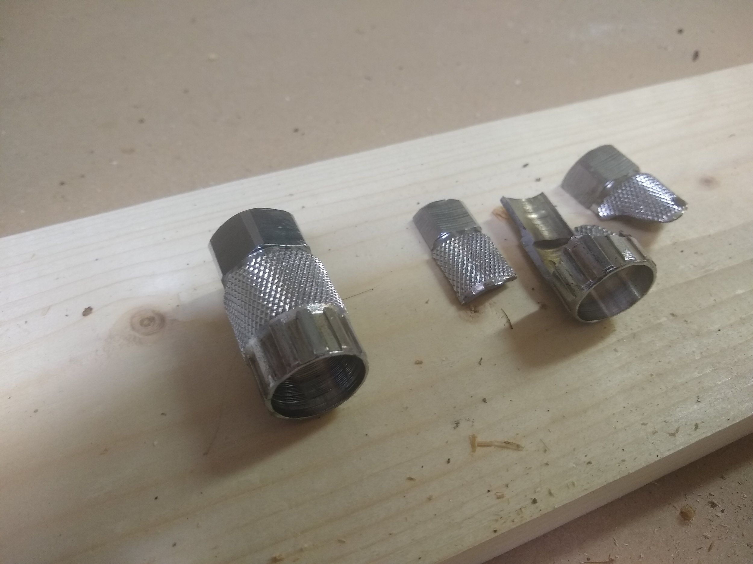

Tog i ordentligt för att få loss frikransen. De kan sitta hårt på gamla pendlarhärken. Till slut gick avdragaren i stycken. Ny avdragaren införskaffades och YouTube kollades. Om man drar åt rätt håll behövs tydligen inte lika mycket kraft...

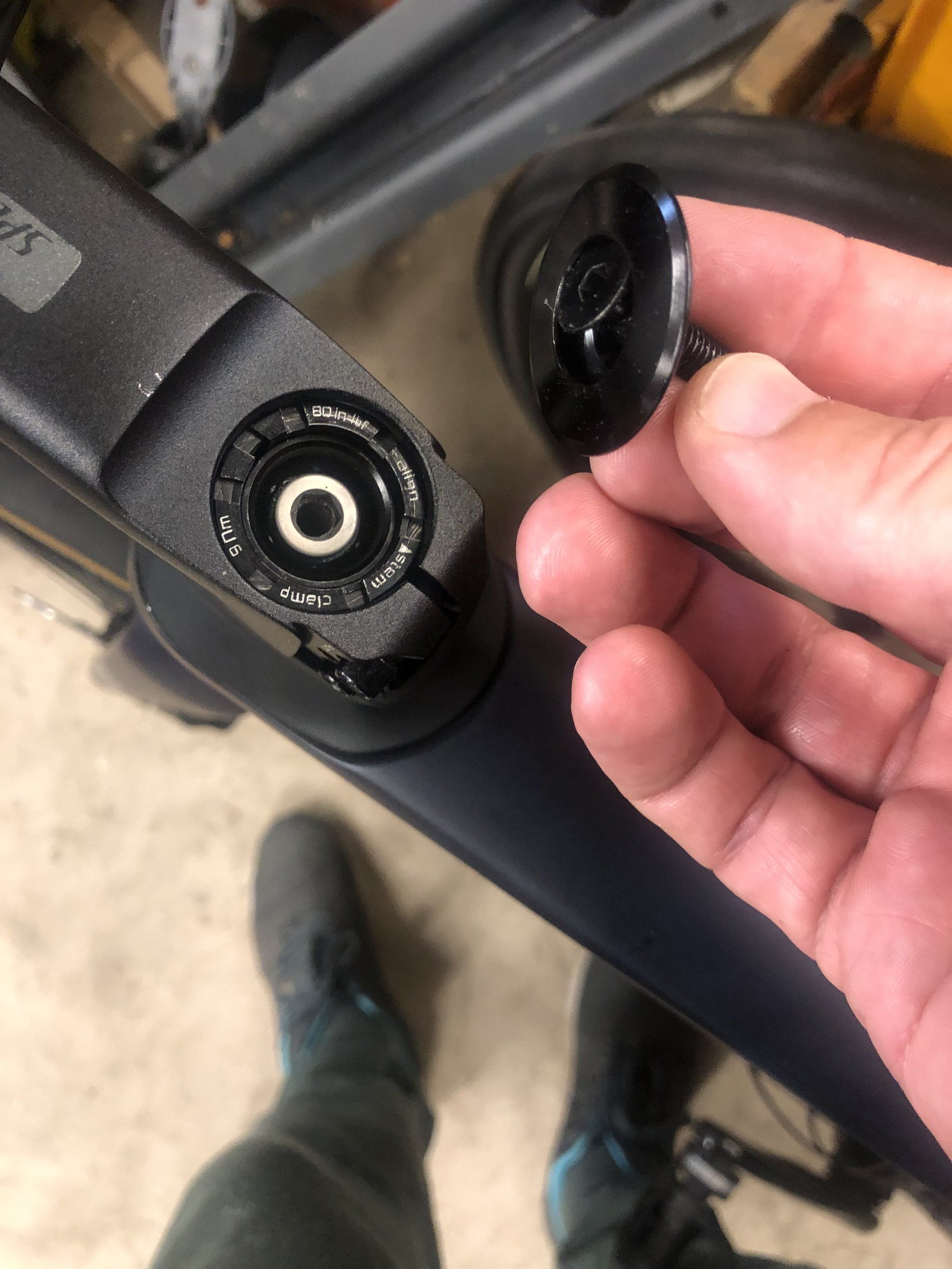

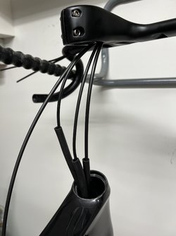

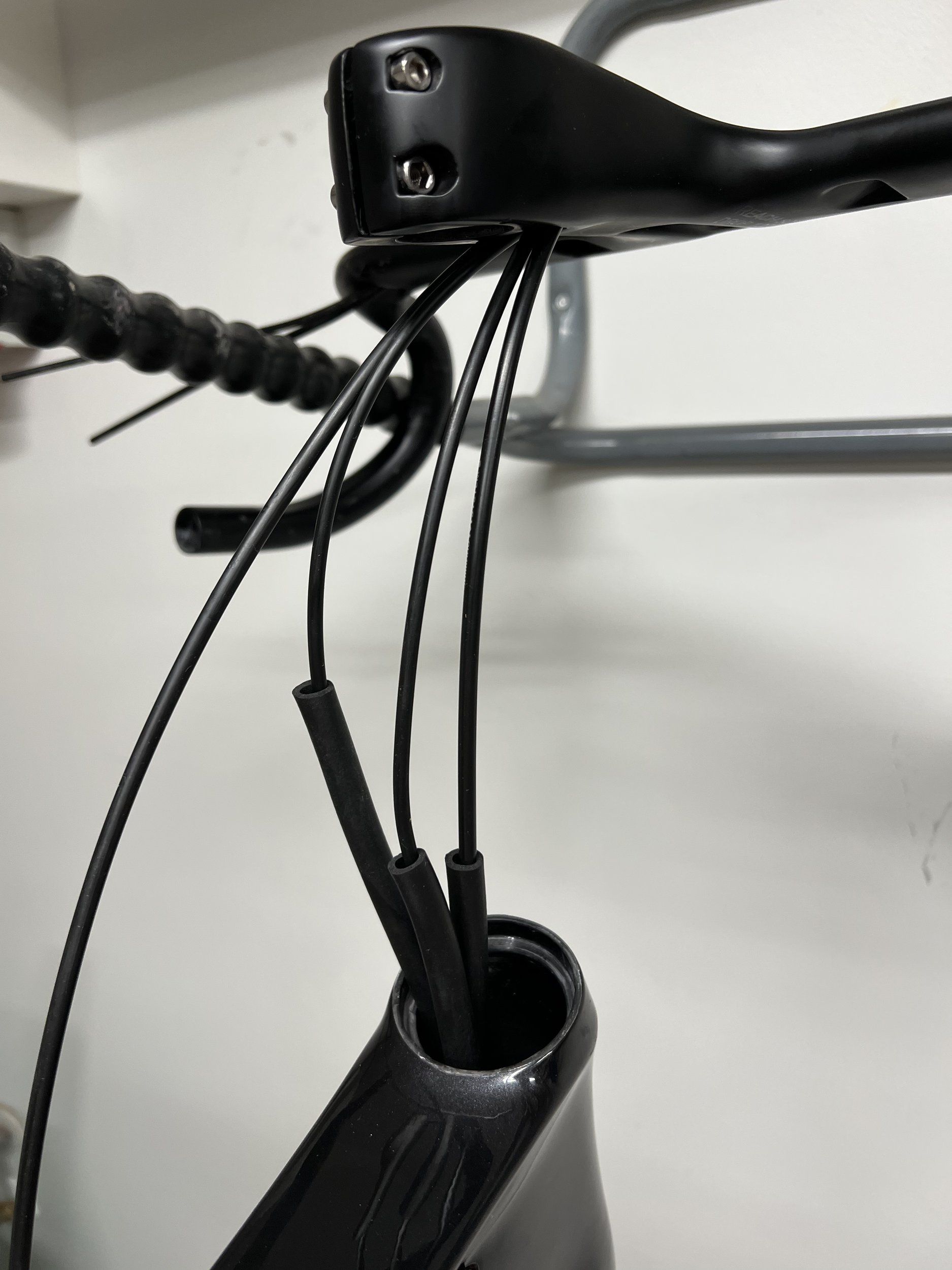

Då var det dags igen. Kapa styrrör på ny cykel… Läste att det var en dum/svår konstruktion med intern kabeldragning och en besvärlig expanderlösning så jag läste tom tillverkarens instruktion innan. Fick loss på expandern, kapade röret snyggt, fick ihop allt i rätt ordning, men lyckades inte få till någon spänning i styrlagret. Monterade om expandern säkert tre gånger.
Fick ett psykbryt och gick in från garaget. När jag kom in i hallen kom jag på att jag glömt något ändå. Topcapen.
mektabbar
Surt. Är röret som ligger dikt an inuti fast eller går det kanske att putta åt sidan?
”Röret” är ramen så den är tämligen fast. Och ja, lagerbanan är bottnad i sitt säte utan kant att få något att greppa mot.
Kaoz.
Kör inte slut på era svinglager om ni har en Trek får vara lärdomen.
Det är ju min mardröm förverkligad ಥ_ಥ
Det är nog inte så hemskt intalar jag mig själv. Men innerst inne vet jag att det här kommer bli ”spännande”.

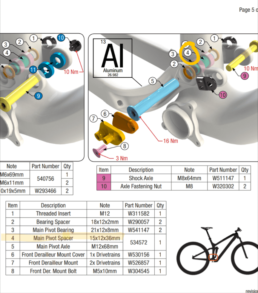

Hmm, en Dremel med kapskiva som du gör små slitsar med så får du något att greppa i. Dremelns axel coaxialt med lagrets alltså
mektabbar
Hmm, en Dremel med kapskiva som du gör slitsar med så får du något att greppa i. Dremelns axel coaxialt med lagrets alltså
um, kapskiva och gör några spår runt om så så du kan få grepp med en drivdorn från andra sidan och knacka... borde gå. På min FuelEx satt lagren ganska hårt när jag bytte, men inte vansinnigt hårt.... Lycka till med räddningen!

Står bara att det är en Trek, men vilken modell... på min FuelEx 2018 är det en bussning mellan lagren i main pivot. Den har ett visst glapp radialt så man kan putta den runt varvet och följa och knacka med en drivdorn.
och bilden är egentligen lite felaktig, för lagren ligger bara an mot "main pivot spacer" och den har (ungefär) samma innerdiameter som lagren.
mektabbar

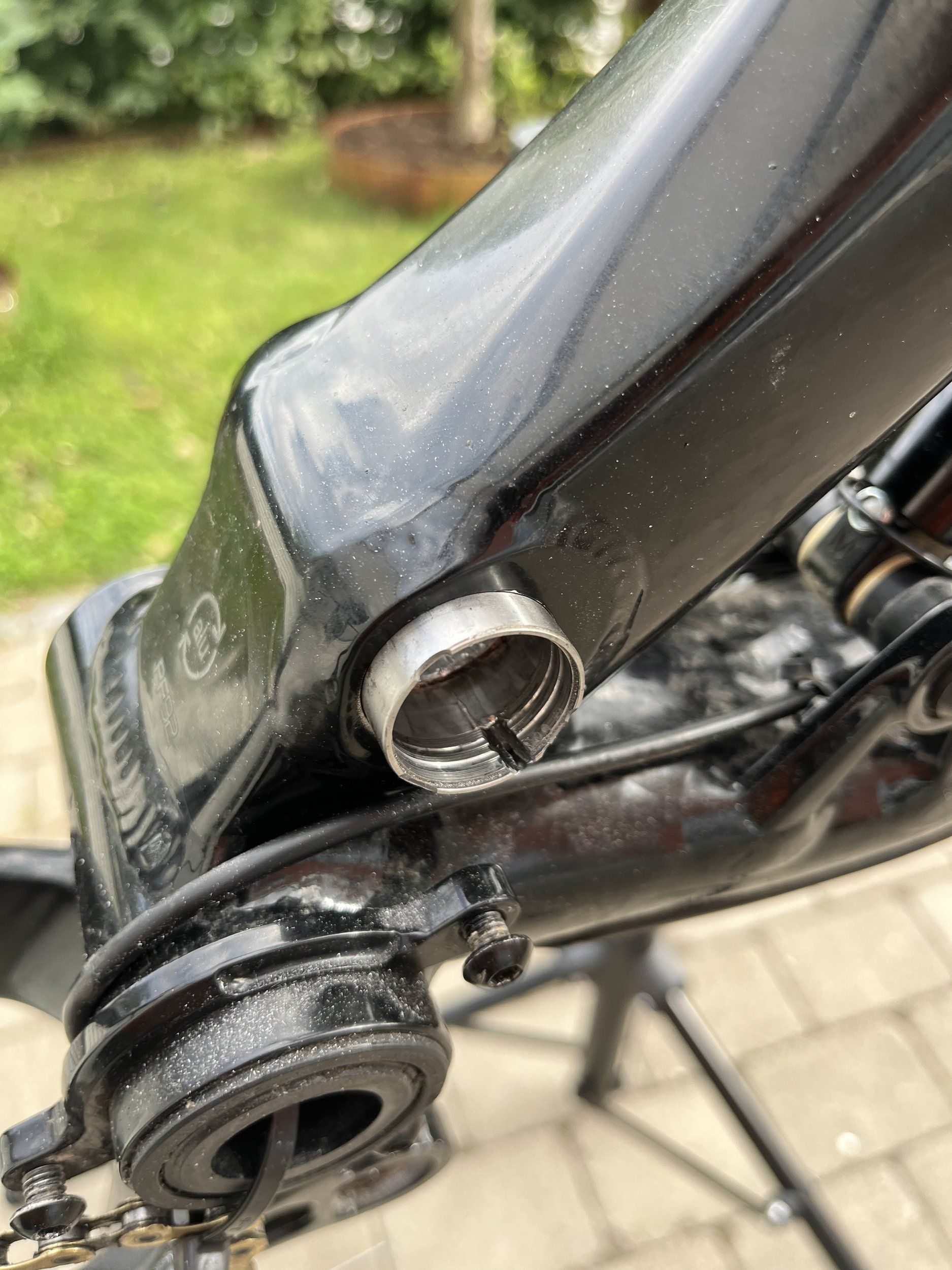

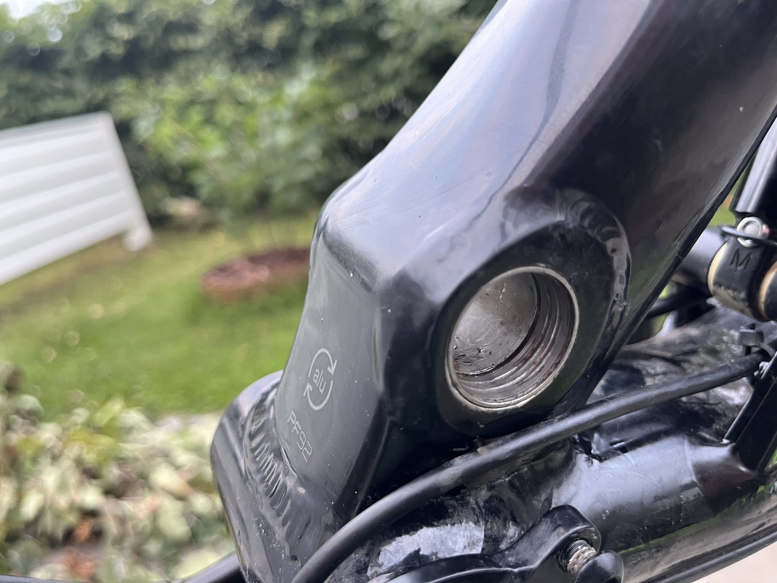

Johfo: den är redan bortplockad. Det är verkligen bara ena lagrets yttre ring som är kvar i ramen. Fuel EX 2020.
S: Ska testa om de spår som är för kulorna räcker för att få grepp. Annars får jag åka och köpa en dremel, min blev stulen för några år sedan ur vårt källarförråd…
Tänker att man borde kunna kapa lagerbanan helt med minimal åverkan på ramen annars och plocka ut den i två delar eller om det räcker med ett snitt för att den ska släppa.
ajfan... jo spacern ligger väl bara mot inte lagerbanan förståss, annars skulle ju inre ringarna låsas mot ramen.
Svårt att skära av lagerbanans inre del med kapskiva. Kanske går att slipa av den med ett cylindriskt slipstift.
Annars skära hack med kapskiva så du får fäste med drivdorn. Ett rakt snitt radiellt och ett med lutning för att skapa ett "hack" och så göra 3-4 såna fördelat runt cirkeln och så knacka ur den....
Påbörjade operationen igår men fick avbryta för läggning av barn. Dremel med frässtål funkar. Men det tar tid att jobba sig genom en härdad lagerbana…

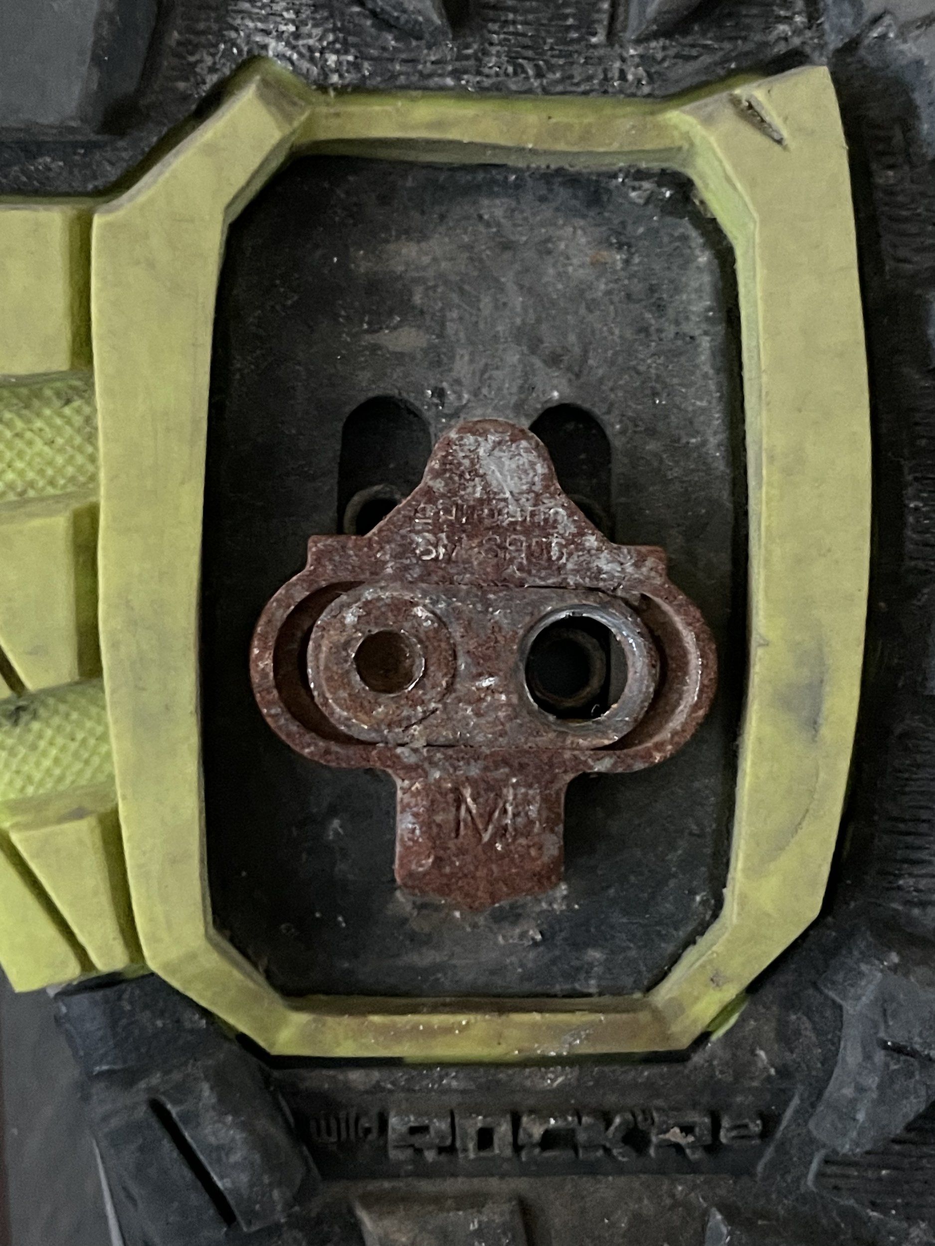

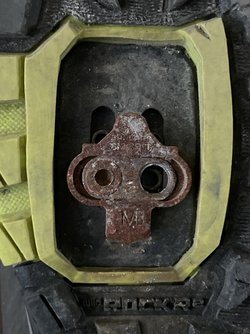

Lyckades precis runddra sista skruven när jag skulle byta ut dom rostiga klossarna på vinterpendlarskorna. Några tips? Sitter som berget och jag får inget fäste. Suck.
    602.1 KB · Besök: 91
mektabbar
Är plattan inne i skon löstagbar kan du borra ur skruven med borr som har något mindre diameter än skruvskallen. Sedan tar du ur plattan, sätter den i ett skruvstäd och tar bort resterna av skruven med en tång.
mektabbar
Det räcker med en borr som är större än skruvens diameter (5 mm). Då behöver man inte avlägsna en massa material i onödan. Det går bra att borra och lossa resterna utan att lossa plattan från skon enl. min erfarenhet. F.ö. förstår jag inte hur man ska kunna lossa plattan utan att först ta bort klotsen.
Men prova med torxbitset först. Det brukar funka.
