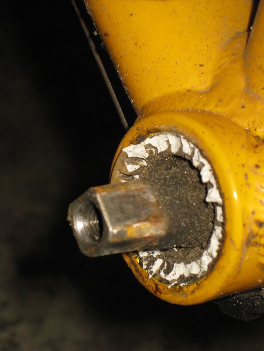

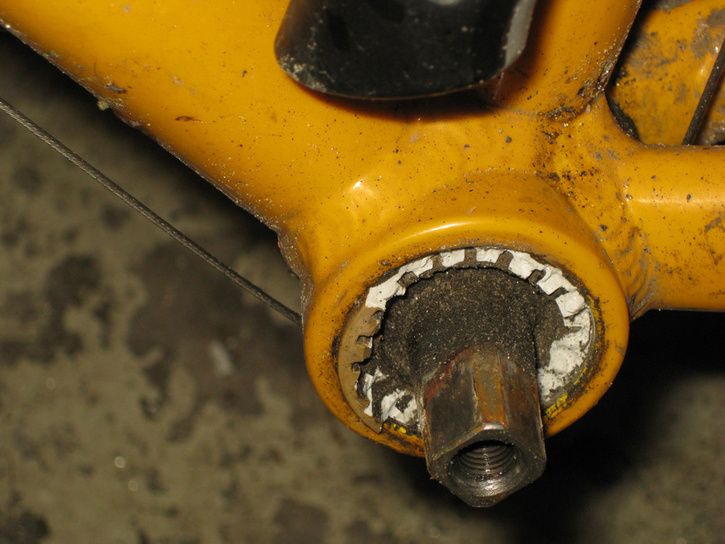

18 timmar till start i VR och jag skall bara dra åt mitt muppuga vevlager lite.
Krack, där gick plastdistansen som låser vevlagret i hylsan från ickedrivsida sönder.
Funktionen är intakt, det är bara grepppunkterna för verktyget som gått åt fanders. Men hur fasiken får man nu ut det när jag tröttnat på glappet?
Det är ett gammalt 4-kantslager av enklare modell.
Kanske kan man gänga loss från drivsidan utan att släppa låsgängorna i plast på andra sidan men jag vill inte gärna testa innan jag har något att ersätta med.

Hur har det gått med lagret? Det ser ju ut som om det ska finnas fäste för avdragare i alla fall? Om pillar bort det vita? Om du bara får loss en sida går det ju att slå ut lagret och klyva lagerskålen med ett bågfilsblad.

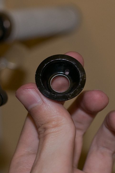

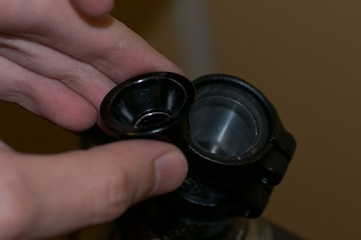

Jahopp, tänkte kapa lite (5 mm) på styrröret idag, för att slippa stoppa dit en till spacer. Gick jättebra, tills jag upptäckte att den lilla "koppen" som satt precis ovanpå styrröret under täcklocket inte längre går ner. Detta på grund av något som ser ut som en tunn metallshim i styrröret nu tar emot "koppen" halvvägs ner.
Behöver jag oroa mig? Känns som koppen inte gör nån större nytta egentligen, men då borde den inte suttit där från början.. :)
En starnut kanske skulle kunna funka som ersättare annars?

Jag har inte rört det än men nu glappar det så det får väl bli en beställning av ett HTII snart, strax och sen fram med våldet.

DSC1787.jpg ht=483
DSC1791.jpg ht=725
Edit: Läste just i manualen att star nut är INTE att rekommendera i Specialized E100.. Frågan är då om jag klarar mig utan. :)

the_TnT skrev:
> Lustig mojutt, hur ser resten av delarna ut?
> Förstår inte hur den är tänkt att fungera.
Om det är mig du frågar så ska den skål-liknande saken ner i styrröret så att den vilar på kanterna av styrröret och sedan för man ner muttern genom hålet..
Lustigt att ingen verkar ha en susning om vad det är för något. :)
Jag börjar misstänka att skålen är tänkt att skydda kolfibern, samt hjälpa till med att få muttern rakt ner i styrröret.

Det är expander pluggen (tunn bit aluminium som går runt insidan av röret) som nu kommit för nära toppen av styrröret och hindrar skålen från att glida ner mer än halvvägs.
e100.jpg ht=391
mektabbar
Oh!
Går den inte att tryck ner då? Det ser ut så på bilden. Du måste nog knacka lite på den undre konen så att den släpper först.

Jag har provat att trycka ner expandern, men jag tänkte aldrig på att det kunde sitta en skål undertill också. Det måste kollas upp!
mektabbar
Det borde vara den som låser. Håll gaffeln upp och ner så riskerar du inte att den rasslar ur hela vägen eller sätter sig på tvären.
