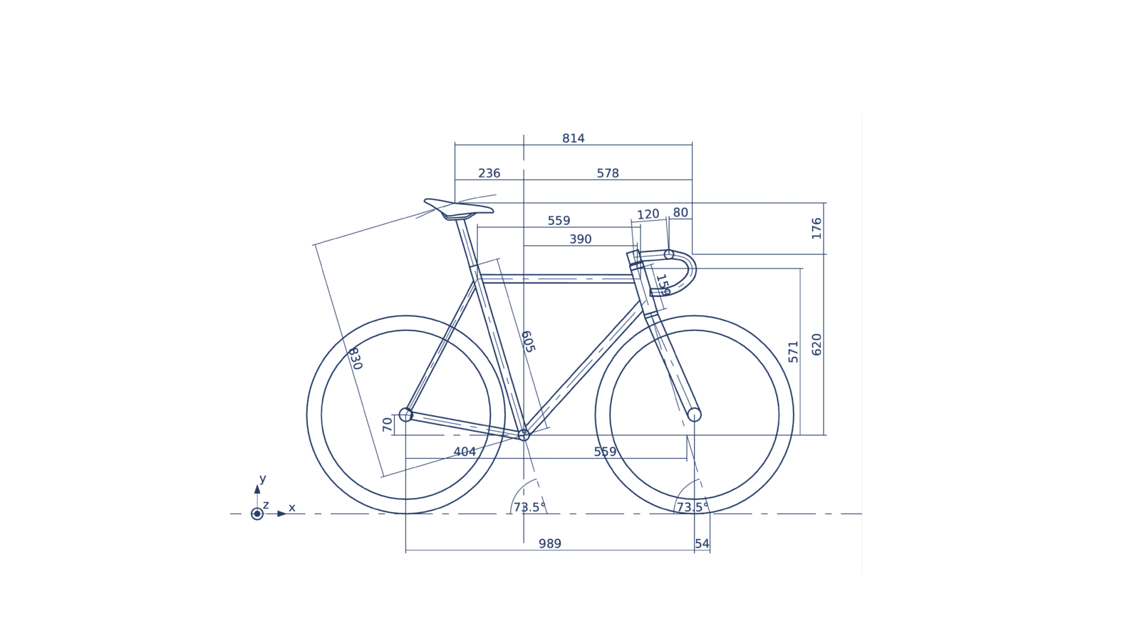

Hur som helst så har Moritz och jag snackat oss fram till en ramdesign:
Och i går fick jag se den i jiggen:

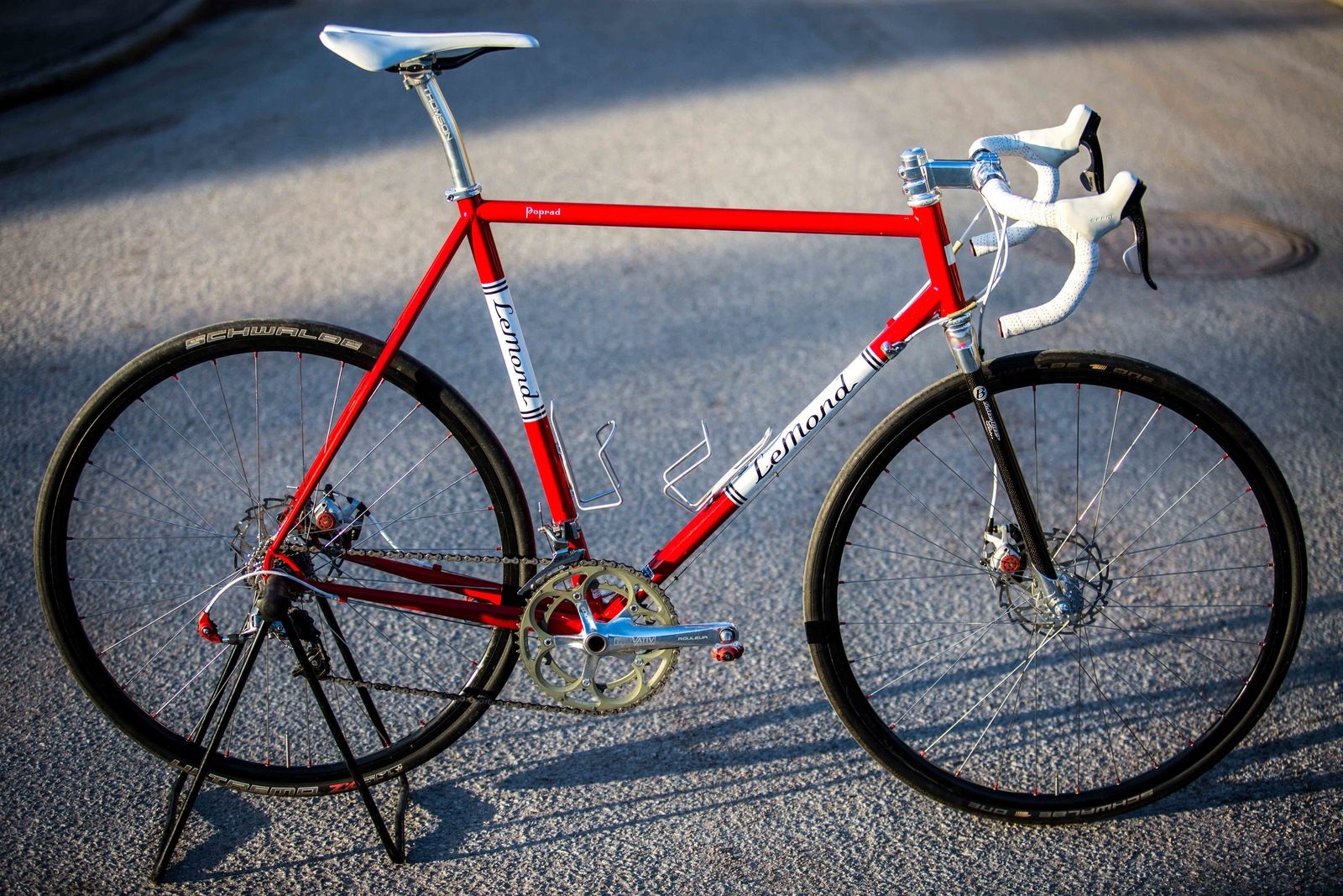

Jag testar att fresta med en bild. Så här skulle man vilja att det såg ut, fast för skivbroms då förstås, och silvriga ekrar, och kanske röda nipplar:

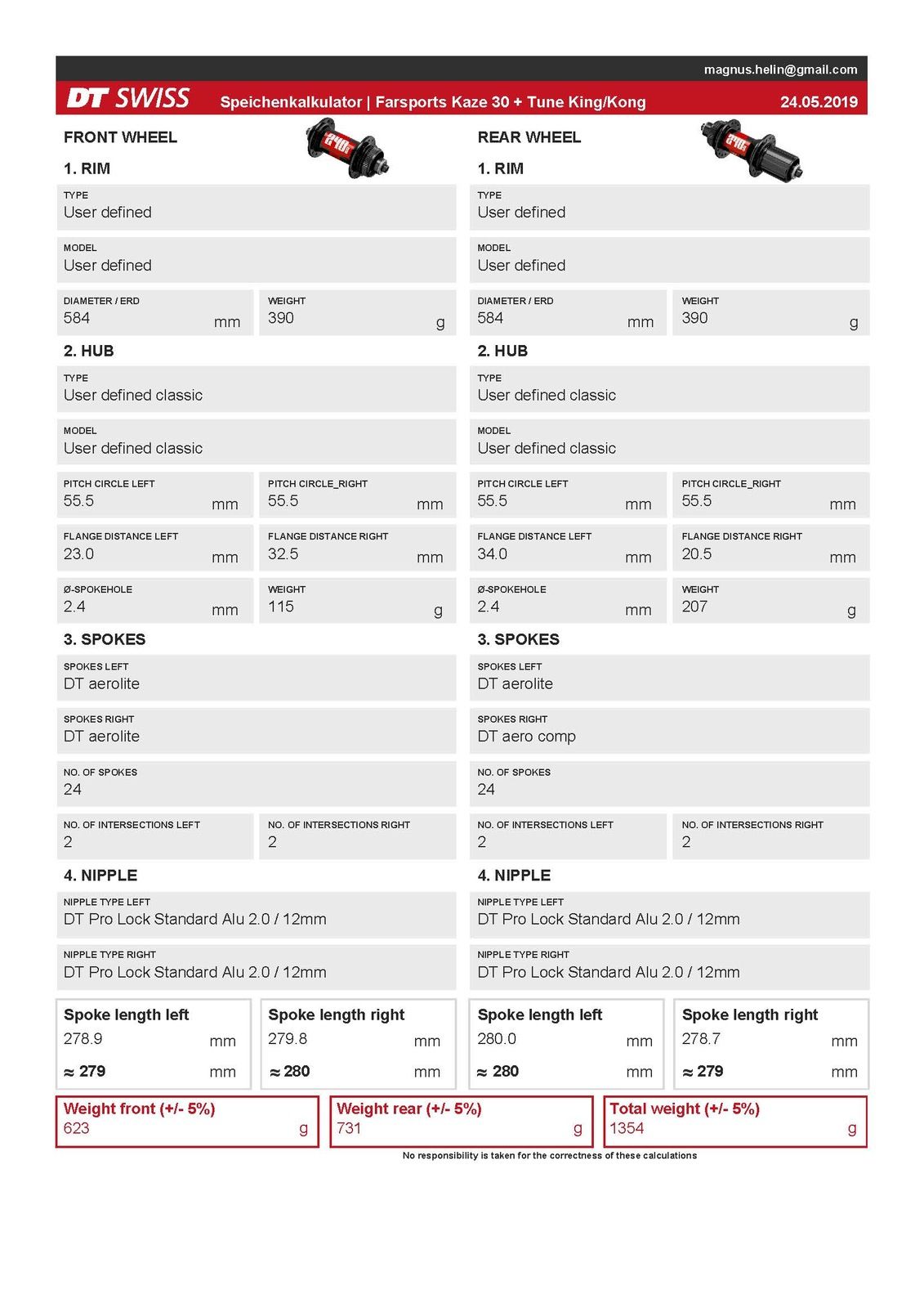

Jag gillar fälgar från Farsports. Byggde ett par högprofil till min nya plastraket, har ytterligare delar hemma till en uppsättning superlätta klättrarhjul, samt har en beställning på gång för ytterligare två par fälgar till blivande gravelbike…
Kanske FSL30CM-28T-DSL, profil 30 mm, yttermått 28 mm, innerbredd 21 mm, vikt 390 g, pris $165 USD per styck?
http://oem.farsports.cn/product/2019-gravel-xc/
Med Tune King/Kong borde vikten bli 1350-1400 g. Nipplar i silver från Wheel Fanatyk, ekrar Aerolite fram och icke-drivsida bak, Aero Comp på drivsidan.
Mina högprofil med DT 240s slutade under 10K, troligtvis något dyrare med Tune men inte så farligt. Vill man komma undan billigare finns Hope RS4 men då blir det tyngre.

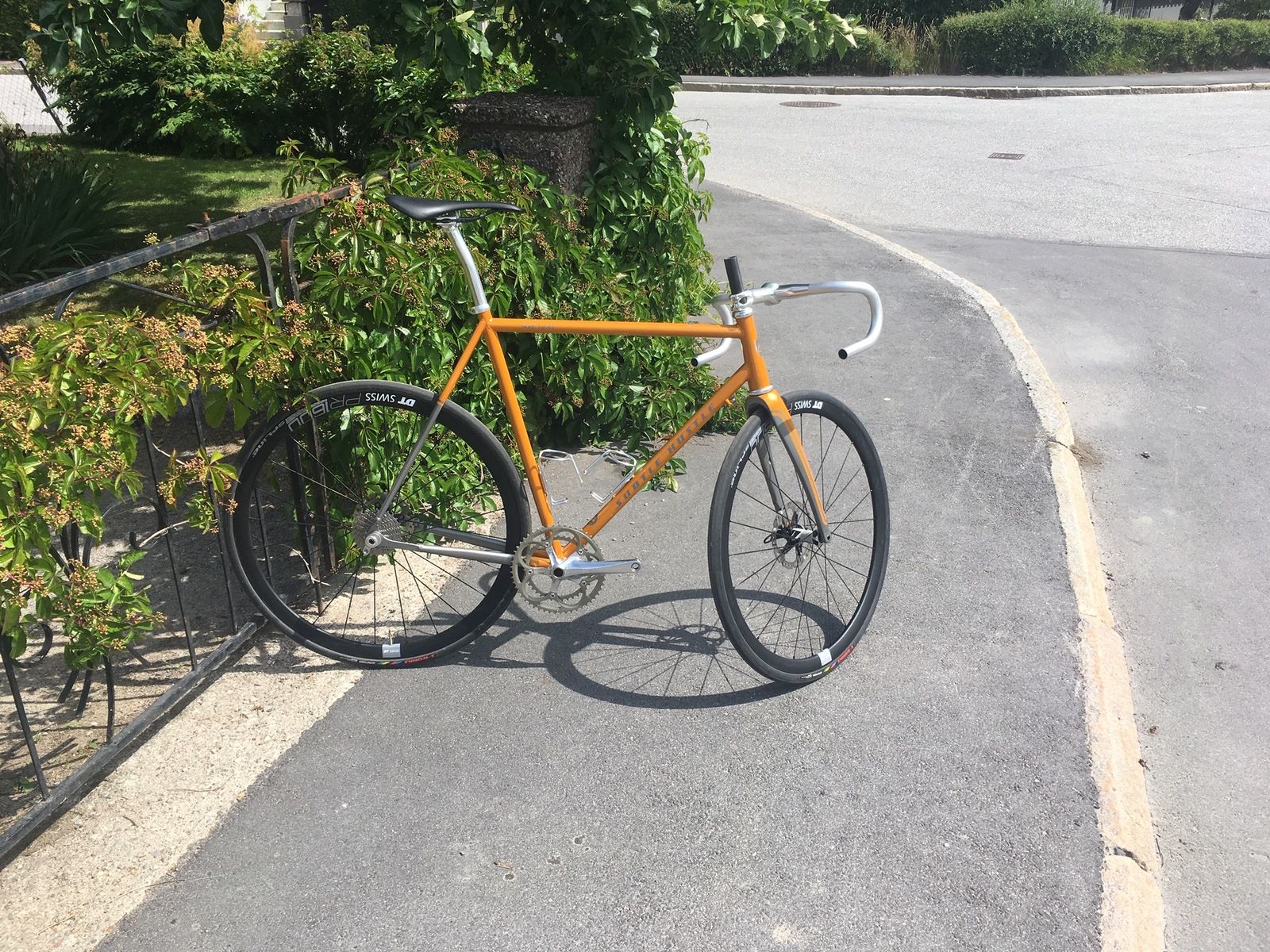

Nu börjar det bli på riktigt:
En snabb mock-up med lånta fjädrar, men jag tycker det ser mycket bra ut! Bara sadelstagen som skall brassas på plats, och svetsa klart fogarna. Sedan återstår lite detaljbeslut om vajerdragning, sedan är den klar för lack. Vilket är svårt ångestframkallande: hur skall man lyckas välja nåt när precis allt är möjligt?
Till sist har jag lyckats landa i ett koncept i alla fall, vilket jag hoppas kommer att bli en lagom combo av klassiskt och modernt. Det jag är mest nöjd med så här långt är att det inte slutade med rött (vilket ju är den enda korrekta färgen på en cykel, egentligen!), här kommer en liten frestare:
Hoppas det blir lagom spektakulärt, och att det står emot tidens tand bra.

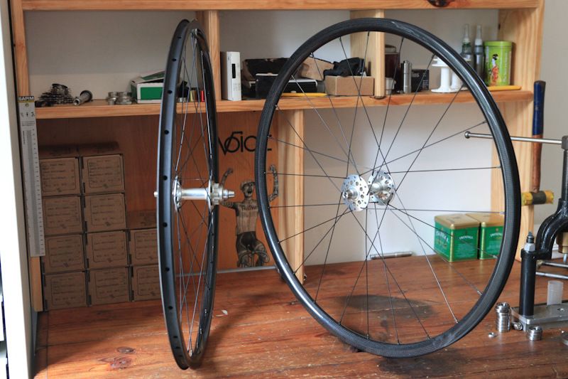

Till sist är hjulen beställda också: 35 mm kolfibergfälg, 6-bults Tune King/Kong i silver, Sapim CX-Ray. Polerade alu-fälgar slutade i för risig pang-för-pengarna-kvot, men jag tror de här kommer att sitta som en smäck också. Hoppas de landar under 1.400 g, borde göra den spritsig och kul.
Nu börjar det spritta i benen...

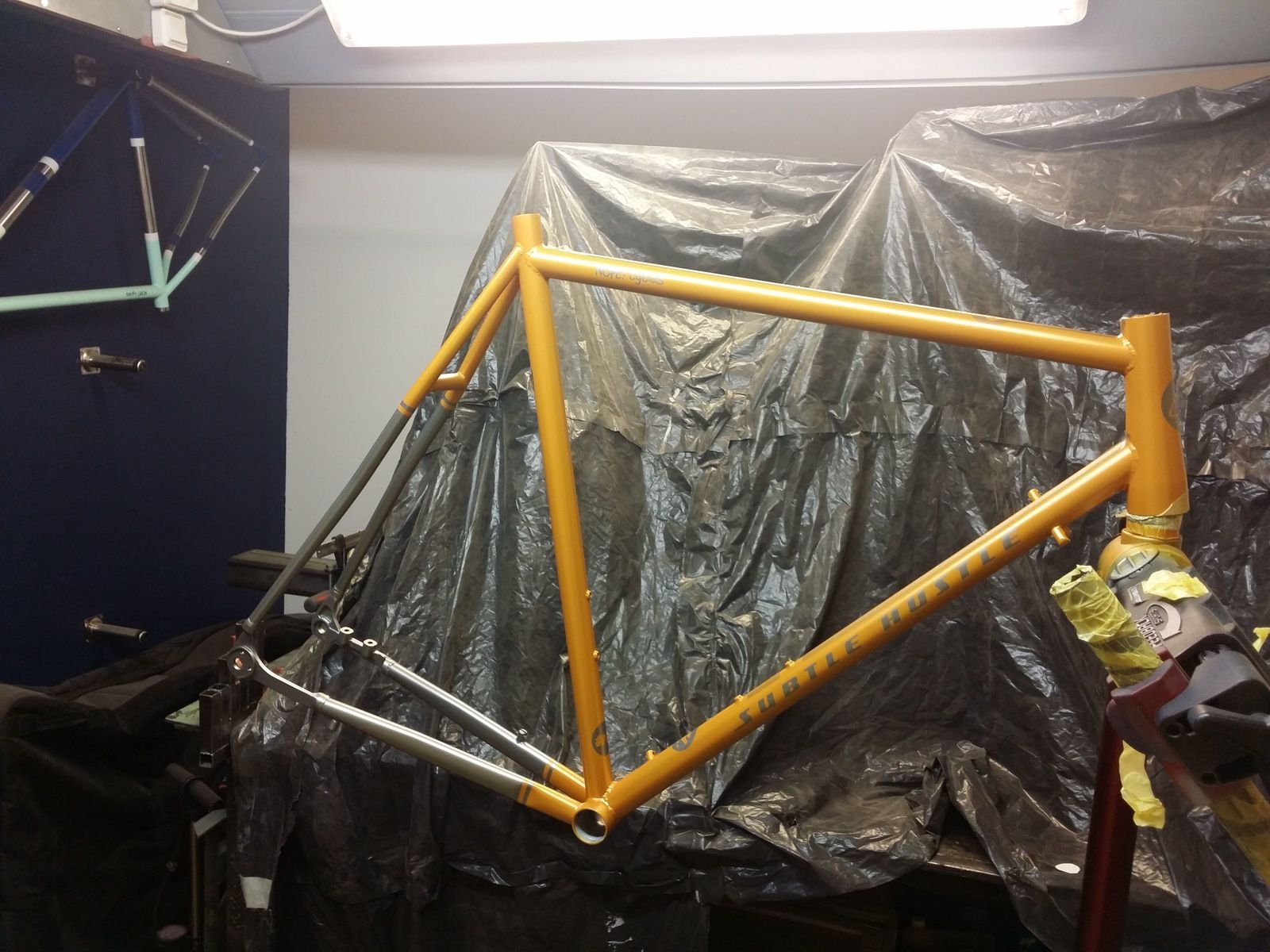

Det har allt tagit lite mer tid än vad jag hoppats, till viss del pga min velighet runt design och färgval, men nu är ramen i princip klar, tjohoo! För en som egentligen bara gillar (och äger) röda och svarta cyklar blir det helt crazy:
Men om jag får säga det själv blir slutresultatet (estetiskt) väldigt mycket som jag hade tänkt mig. Den ser toppen ut i geometrin (kanske inte skall snacka så mycket om detta innan den är monterad och provkörd...), och Moritz har gjort ett kanonjobb med lacken! Lagom (förhoppningsvis) detaljer i lacken, sen är det bara att hoppas att den orangea kulören inte känns 2019 i slutet av 2019...
Hjulen är också på väg, men har hamnat i någon form av limbo mellan DHL och PostNord sedan i fredags, hoppas de reder ut det... Sedan är det bara att skruva på alla grejer, med reservation för att slutgiltigt beslut om styrstam, styre och sadelstolpe får anstå tills jag mätt in den ordentligt.
Nu funtar jag mest över om det är värt att rostskydda den eller inte? Den kommer ju mest att gå som finvädersracer, och står i varmgarage, och det lär väl finnas lite olja därinne redan efter brotschning etc, men man vet ju aldrig vad som händer med de tunna rören över åren... Det är väl å ena sidan en billig försäkring att spruta i lite linoljebaserat rostskydd, fast å andra sidan är det ju skönt att slippa kladdet.

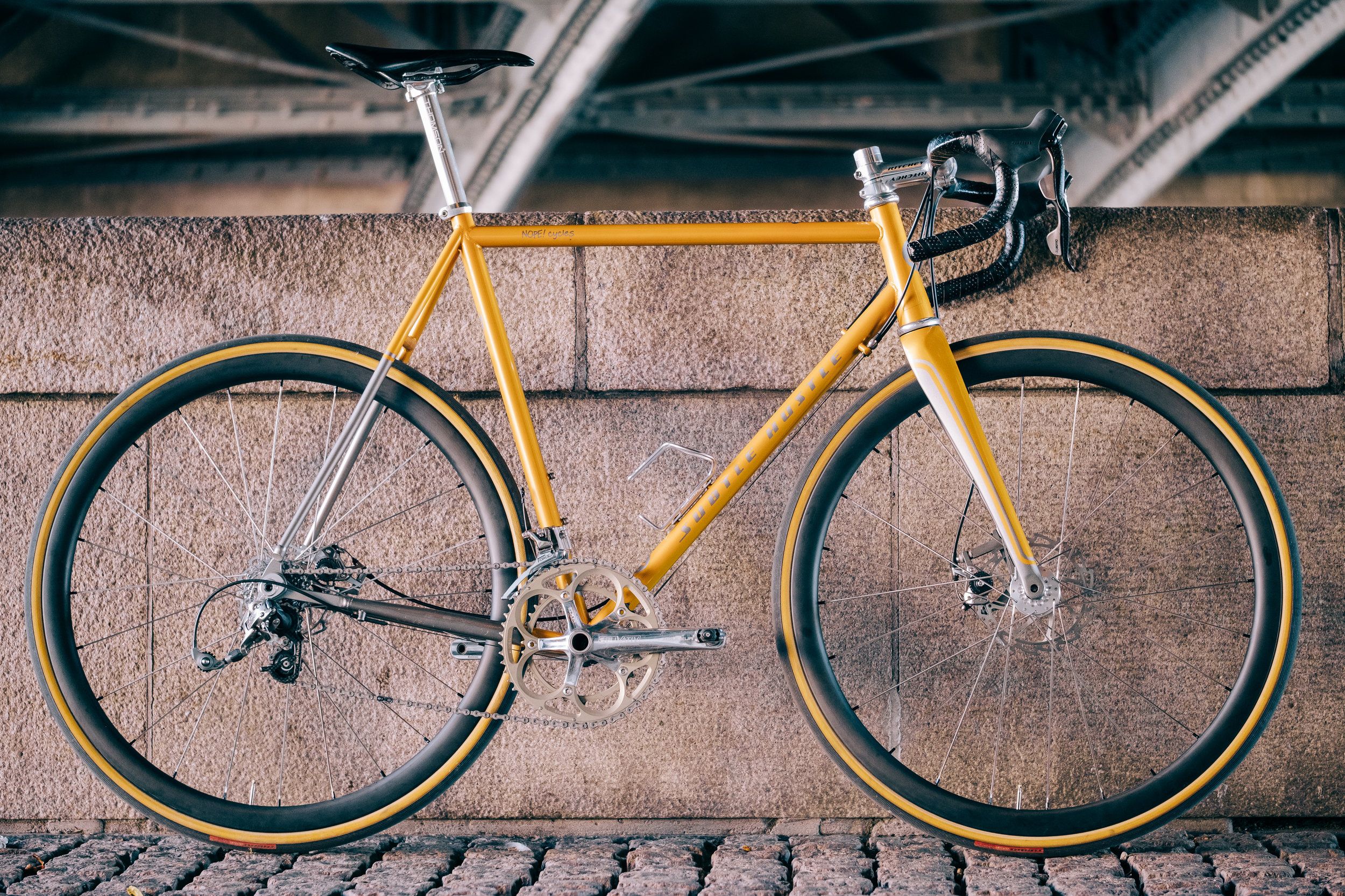

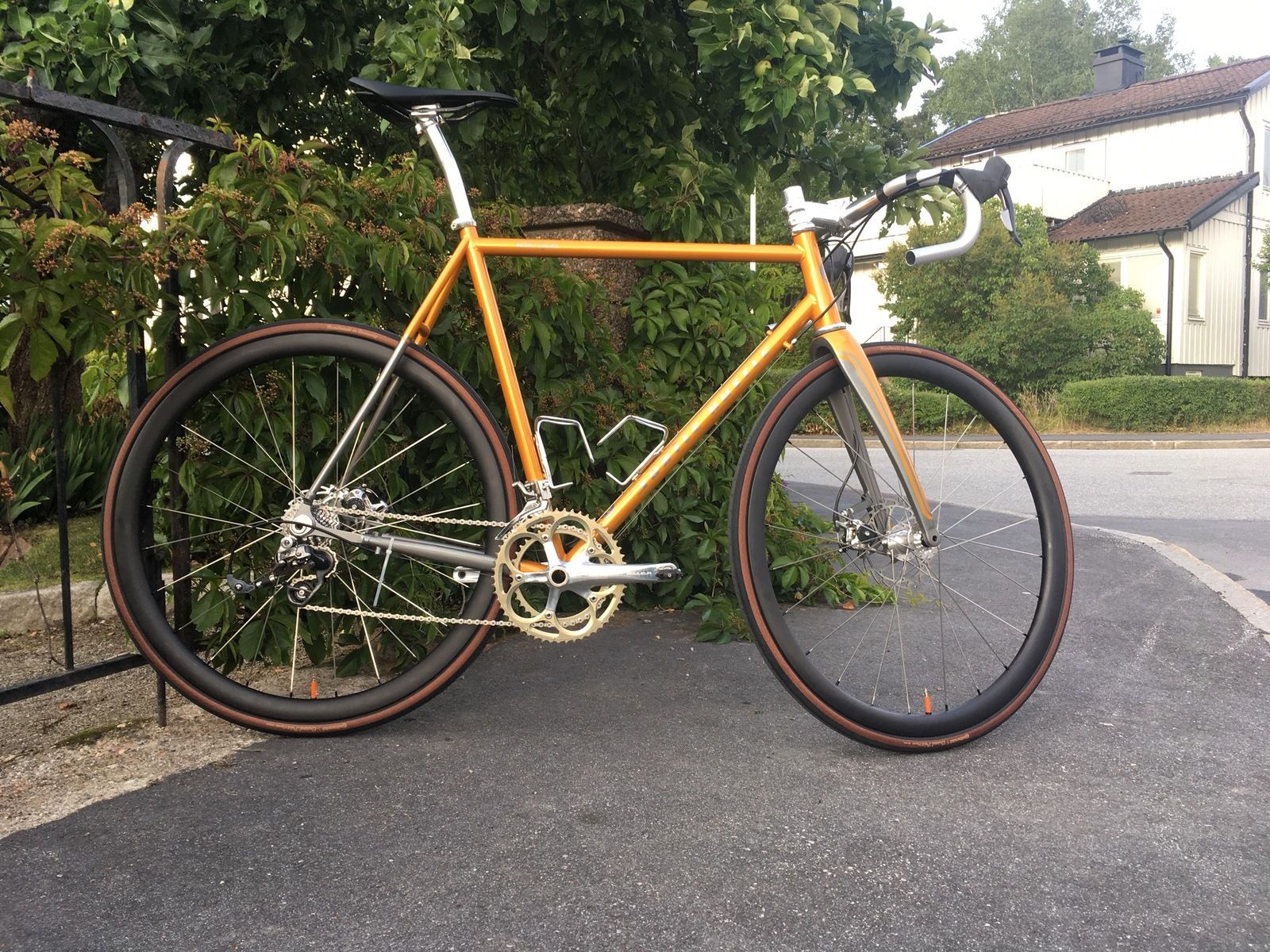

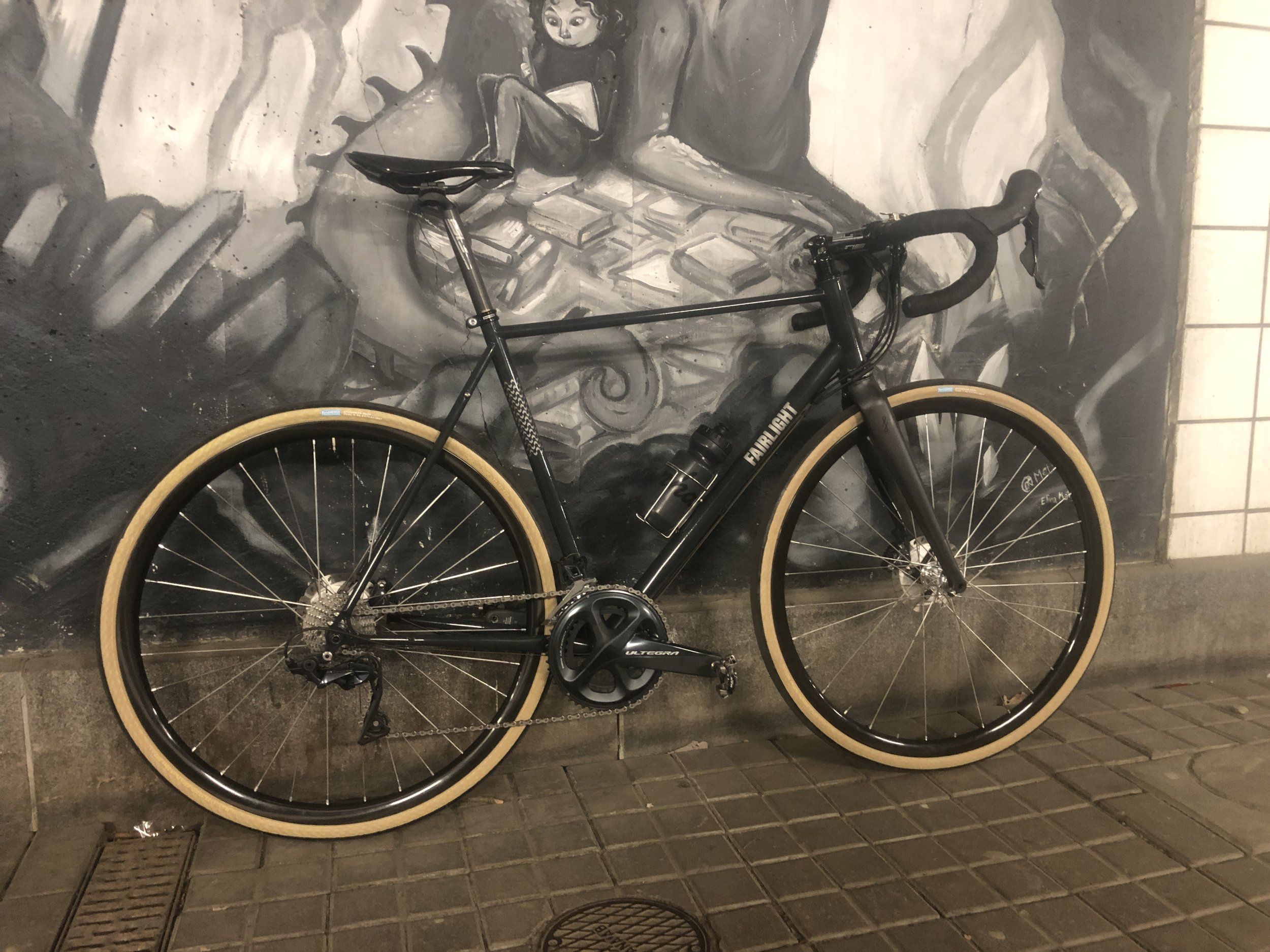

Äntligen hemma! Och lite påklädd:
Fulhjul, eftersom DHL spenderat en vecka med att leta efter de riktiga någonstans i England, men annars ordinarie kostym. Måste skaffa en kortare och brantare styrstam för att hamna rätt, annars blir det ungefär som tänkt. Tror det kommer att bli toppen med silverkomponenterna och svart sadel/linda/hoods/höljen.
Men det känns allt lite sisådär att skruva på gamla grejer på den, även om de är i mycket gott skick, men det lämnar ju å andra sidan en lucka för uppgraderingar...

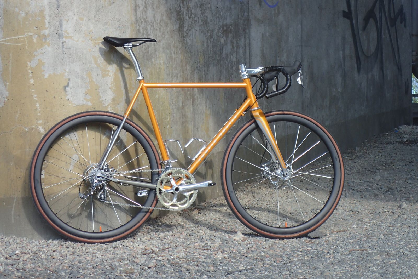

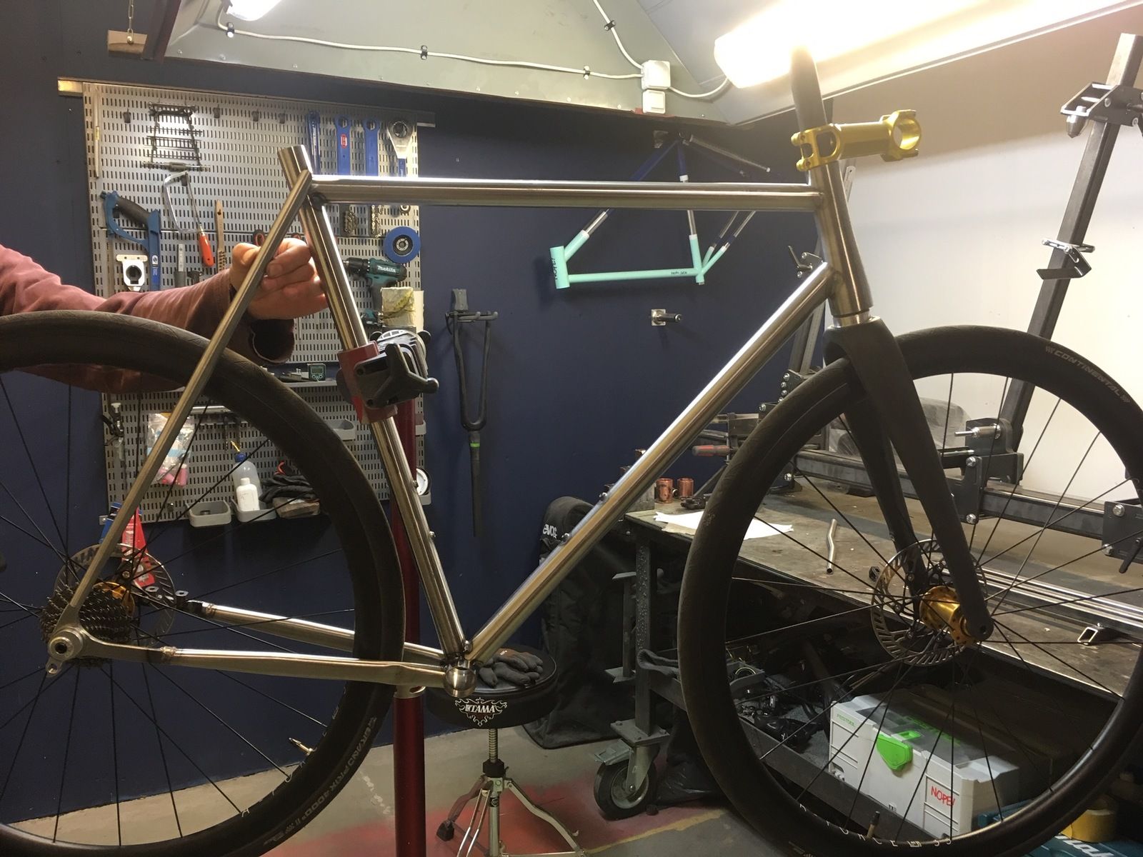

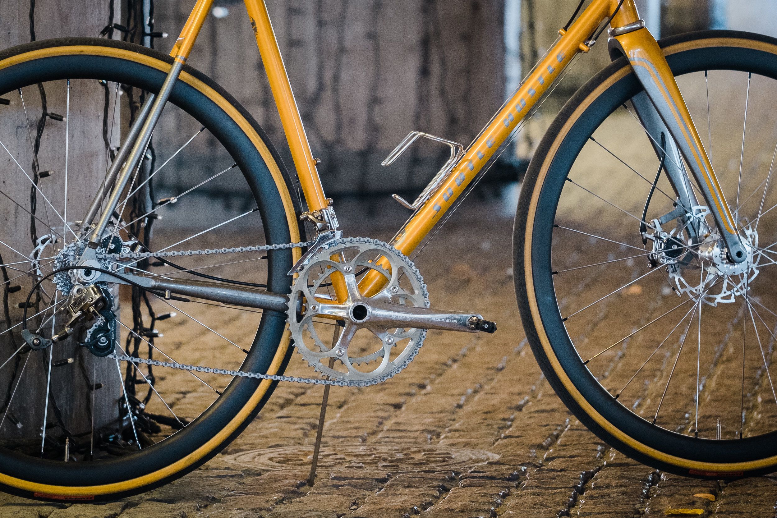

Metamorfosen är nästan klar, DHL har hittat och förmedlat de nya hjulen, och det nya skelettet har krupit i kostymen:
Allt funktionellt, men i väntan på att känna in sittposition etc får den gå med provisorisk styrstam och utan linda.
Totalvikt för hjulen med däck, slang och skivor blev 2.140 gram, helt funkis! De feta fälgarna (30 mm ytterbredd) gör att 25 mm sulorna blir 29 mm. Jag var lite orolig att det skulle se abnormt ut på stålramen, men jag tycker det fonka visuellt, och det skall bli kul att testa hur de känns att åka på.
Uppenbara och potentiella förändringar:
- stolpen är tyvärr lite kort, och på justeringsgränsen, så det får bli en ny som är längre och rak
- styrstammens exakta dimensioner skall säkras innan beställning av en ny snygg och lätt
- kapa styrröret till slutgiltig längd
- kanske är den relativt traditionella bocken inte min grej, jag brukar gilla med "ergonomisk" böj, så kanske får det bli ett modernt kolfiberstyre
- styret lindat svart, frågan är om det skall vara läderliknande eller mer mockaartat?
I morgon blir det jungfrutur, skall bli otroligt kul att känna hur den är att åka på, efter allt funderande på rörkvalitet, dimensioner, geometri etc. Tänk om den är som ett kylskåp...

mamme1: Tack! Och hmmm... Det lutar åt svart, provlindade just med en gammal svart läderliknande (enligt plan), och det ser inte så tokigt ut. Men kanske man skall bli lite crazy och testa brunt innan det ristas i sten?
aki: Mekaniska har ju sina fördelar, men på sikt (när cykelkontot återhämtat sig) kommer det nog att ramla på en modern 11-delad grupp med hydrauliska bromsar. Om det inte visar sig att allt funkar kanoners, då får det gå så länge det håller.
Jungfruturen (i halvsnuvigt skick) gav positiva besked: den känns snabb i styrningen och relativt rapp, men jag avvaktar en helfrisk långre runda innan jag säger nåt utförligare om ramens kvaliteter.
Tyvärr var den raka Thomsonstolpen restad, och svår att hitta annorstädes, så nu skall det åkas med lite baktung sittposition samt jagas stolpe.

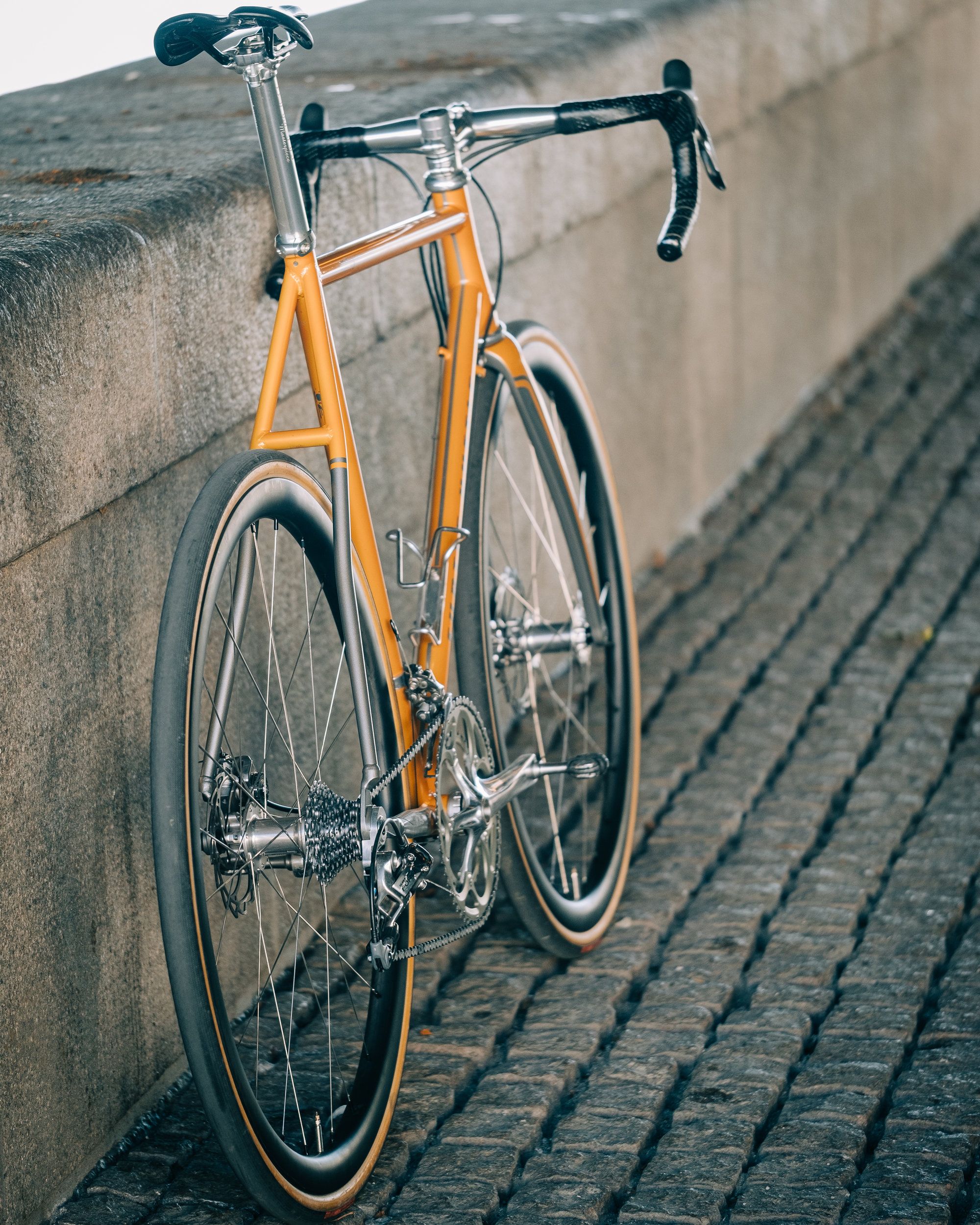

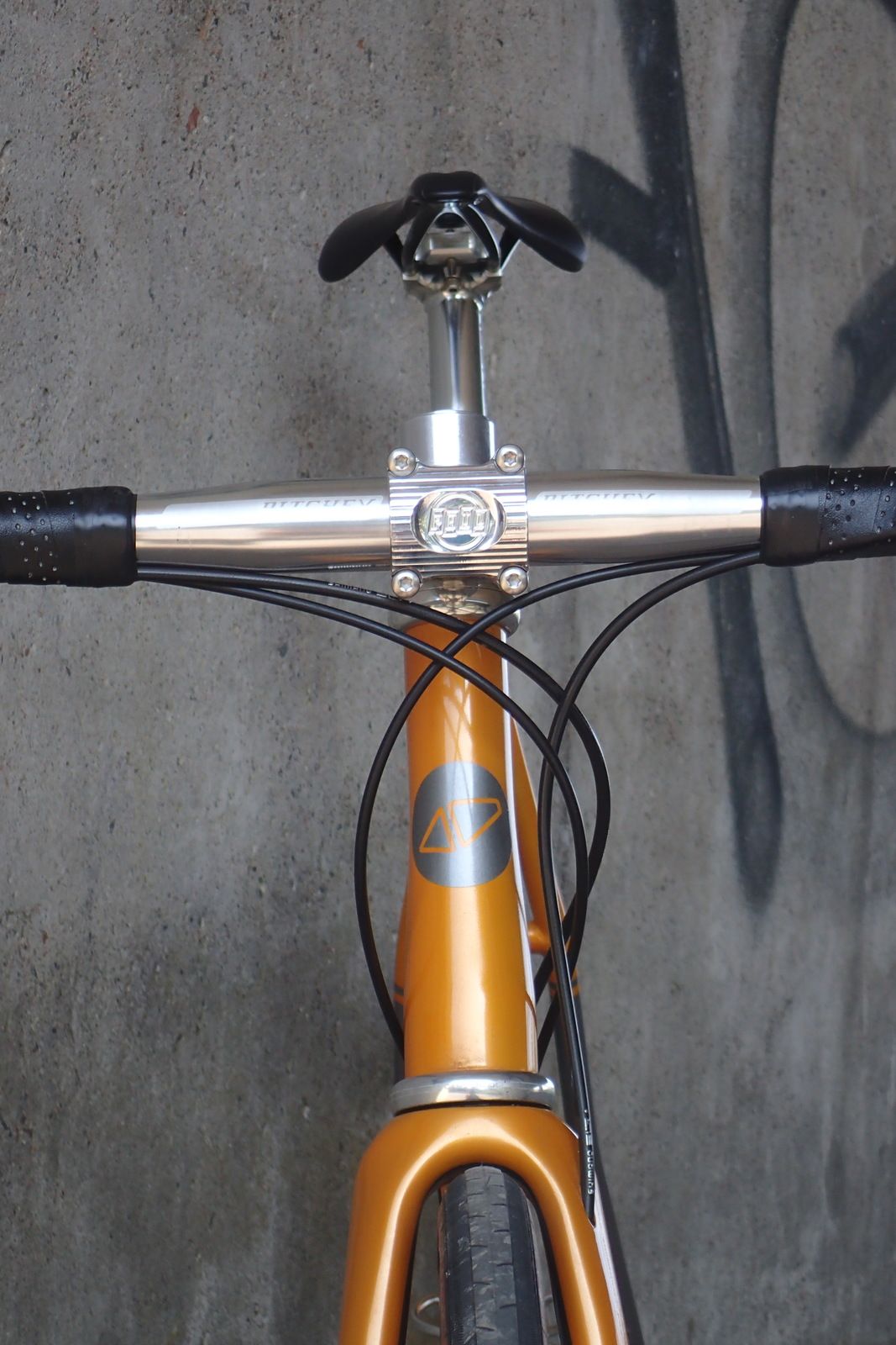

Nu är den i fullt körbart skick, i väntan på åtminstone rak stolpe, annan styrstam och ny linda.
Om jag får säga det själv blev vajerdragningen tight och snygg:
Första riktiga oförkylda rundan körd. Det är ju väldigt svårt att förstå precis hur specningen av de olika rörens dimensioner och kvalitet påverkar körupplevelsen, men på det hela taget känns den väl ungefär som förväntat (och som donatorn), dvs the feel of steel rent generellt, ganska spritsig vid igångdrag, och rapp i styrningen.
Det senare på gränsen till nervös/oprecis i högfartskurvor (även detta likt donatorn), varav en del så klart beror på den branta gaffelvinkeln och relativt korta hjulbasen, men kanske även förstärks av att de breda fälgarna gör att däcken får en lite annan profil och körs med lite lägre tryck?
Sedan går det kanske att stå ut med styrets klassiska bock trots allt, tycker handpositionen blev helt OK så länge man ligger på.

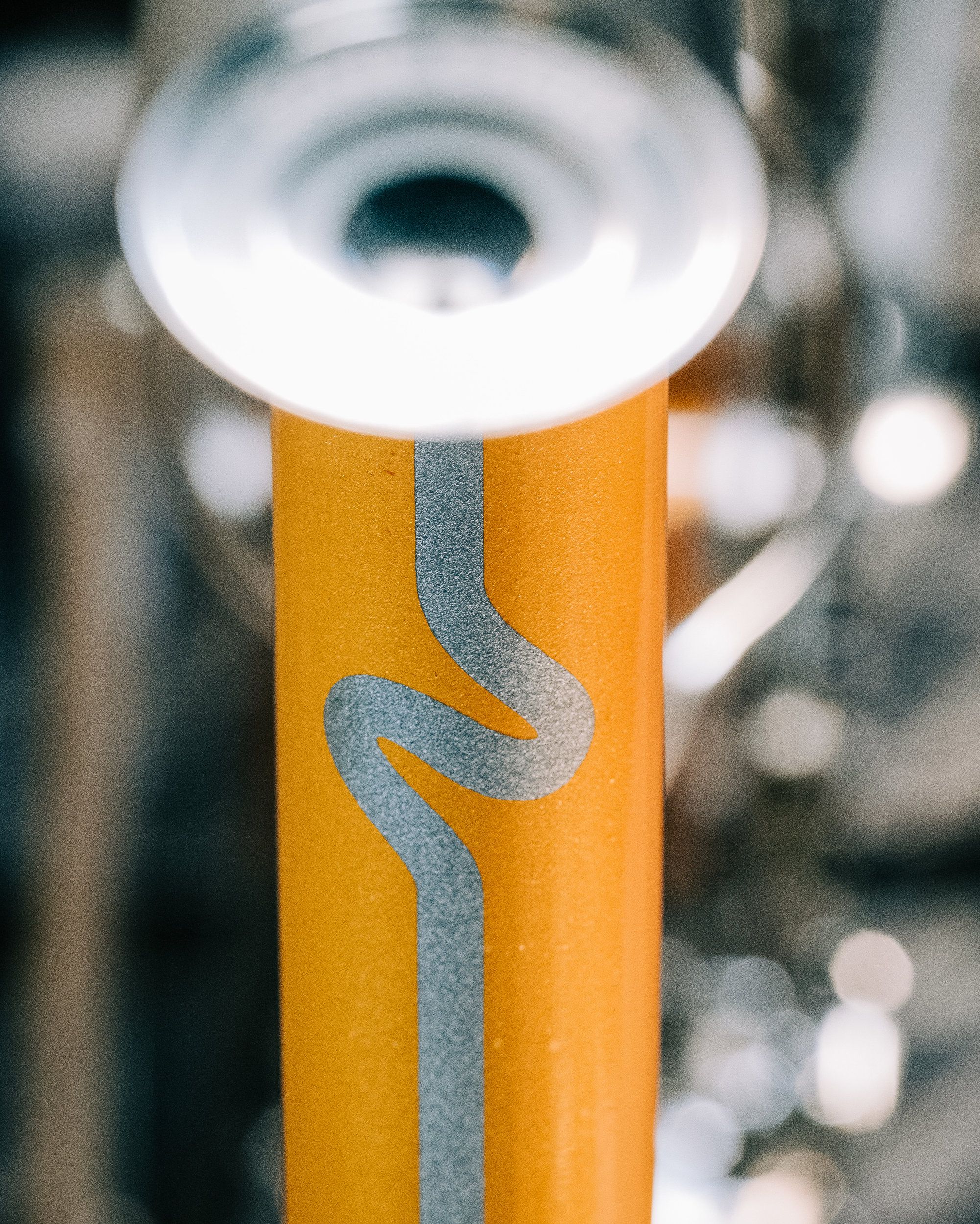

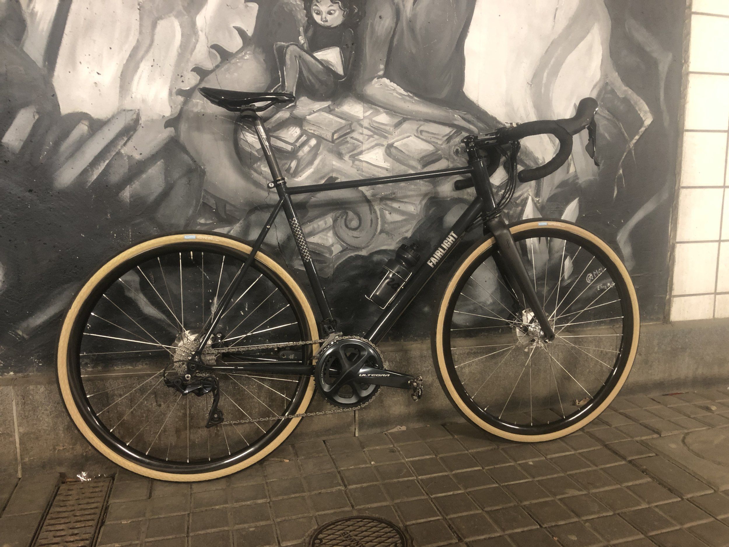

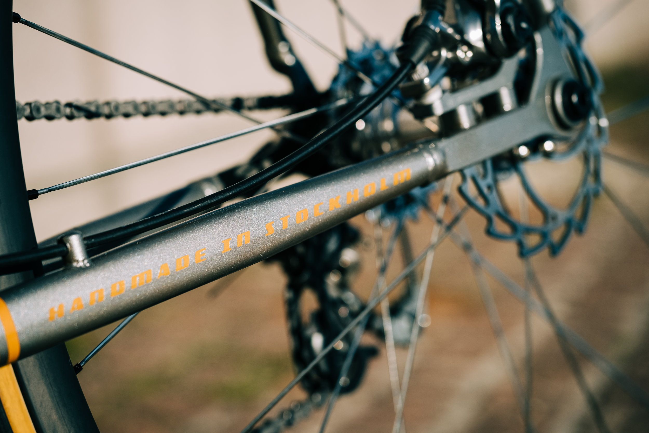

[Metamorfostråd] Nytt stål i gammal kostym

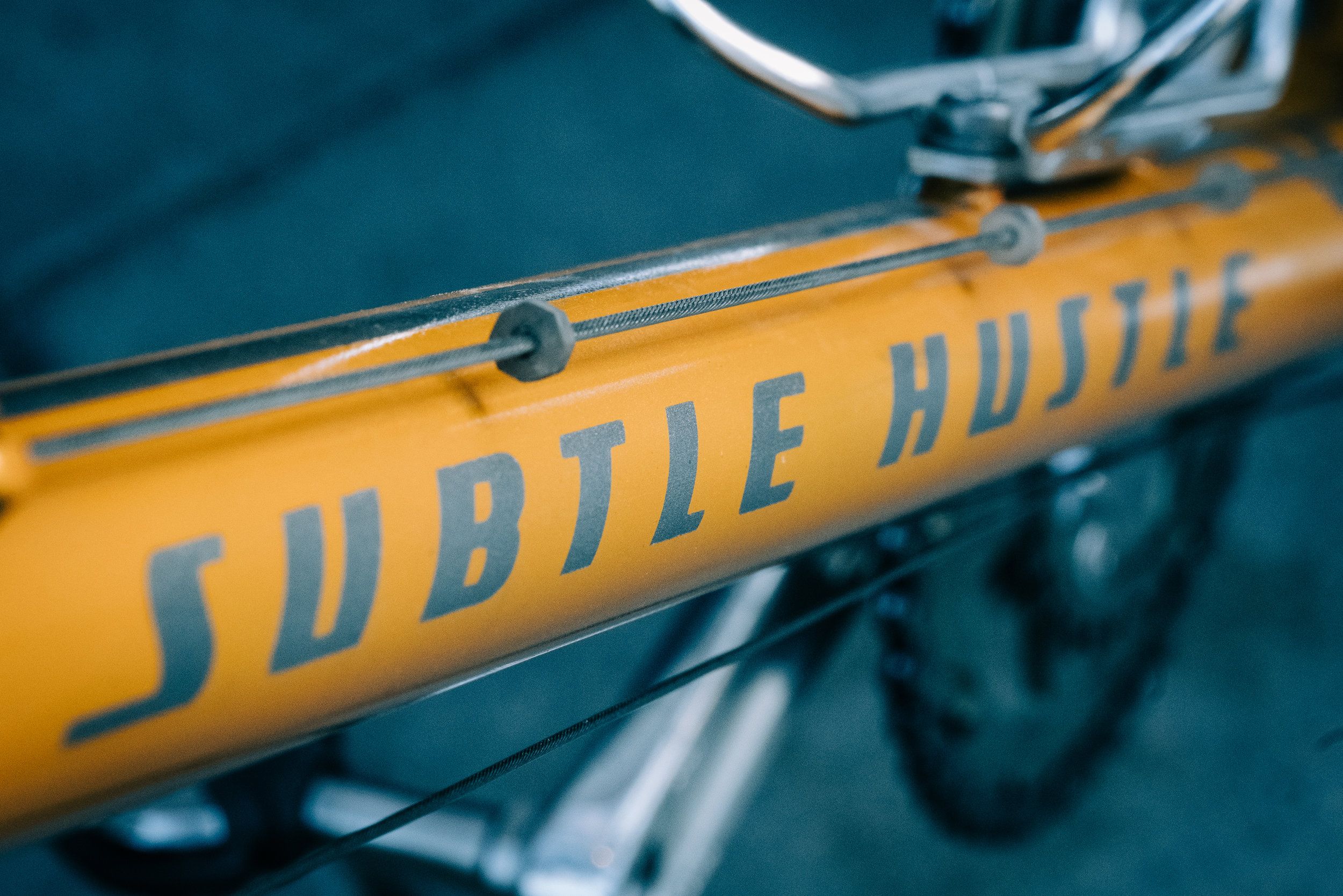

Tiden går, och Nope! och jag har hunnit bekanta oss ordentligt med varandra. Sittställningen är inpejlad, den överdrivet nervösa styrningen har lokaliserats till sulorna (Continental Classic), och nu när det är dags att byta drivpaketet känns det naturligt att uppgradera till 11-delat och hydrauliska bromsar. En 12 år gamma Forcegrupp växlar helt enkelt inte i paritet med moderna grejer, och även om det är fullt tillräckligt nyp i Avids BB7:or så är det inte samma modulering som i ett hydrauliskt system.
Detta innebär tyvärr att stackars Nope! kommer att mista lite av sitt klassiska utseende eftersom det kommer att bli svårt att hitta fram- och bakväxel i något annat än mörkgrå/svart. Men jag har hittat ett par hydrauliska 105-ok i silver, och så vitt jag förstår kommer det att lira bra med 10-delade klingor på det gamla Roleurvevpartiet. Således inte total visuell katastrof, men det var skäl nog för att få mig att riva av några bilder på den rackaren i sitt mest klassiska utseende (och passar på att visa upp Moritz mycket gedigna lackarbete).
