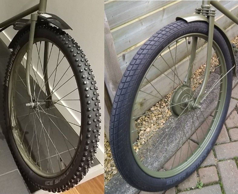

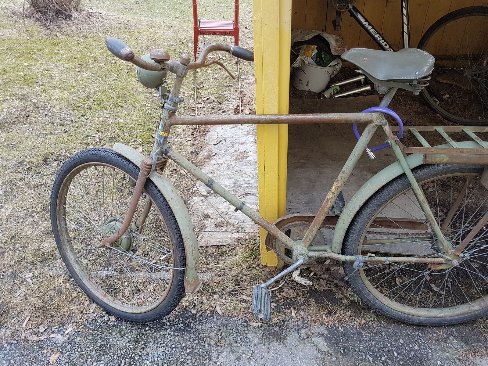

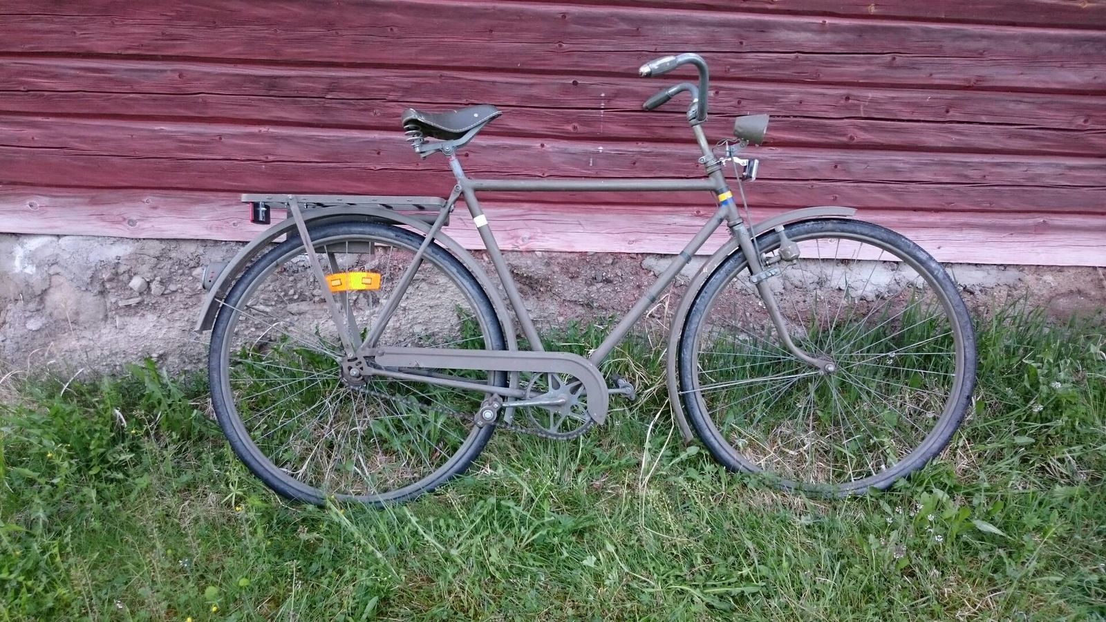

Hallå alla påskglada happyiter.
Jag ska ta och renovera upp min militär så här på vårkanten och behöver lite assistans, jag har en 105A och vad jag undrar är vilken kedja som passar, svårt att förstå vilken det ska vara, funkar en vanlig singelspeed?
Och finns det någonstans man kan köpa ny färg av samma nyans?

Bättringsfärg verkar lite överkurs (är nog svårt att hitta också, de flesta är nog mer eller mindre solblekta). I instruktionsboken står det att man ska smörja in rostfläckar med fett, det känns mer lagom. Fast vill du hitta nåt som stämmer bra i färg är nog hobbyaffärer ett bra tips, brukar finnas väldigt gott om just militärgröna nyanser för alla modellbyggare. Själv smörjer jag bara in hela cykeln med linolja då och då, rätt så tunt. Blir både snyggt och bra.
Militärcykeltråden
Jag skulle fixat den förra året men det vart aldrig av så den har stått bakom lillstugan på landet sen dess. Det är ju inte en fläck rost på den men det är nästan så att det börjat växa mossa på den. :P
Behöver kanske inte måla om den, bara putsa lite. :)

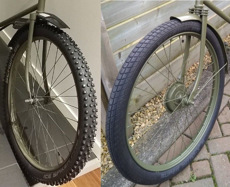

Bra tack för tipset med kedjan, det är ingen som vet om det finns vita/ljusa däck till den? Eller ska man hålla sig till specifika storleken och modellen?
> modellen?
Om du är i stockholm - Jag köpt grå däck i rätt storlek (26) till min hos Cykelkällan på upplandsgatan i stockholm. Om du har inte hunnit till clas ohlson ännu - dom också har billiga bra kedjor från kina

Ok, Ja jag vet att sportson på söder oxå har däck till militärer men jag vet inte om de har vita/ljusa.. Men tack för tipset, får kolla upp..

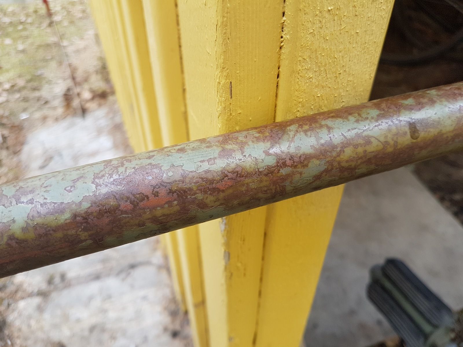

flabbergast sa:
Min nyrenoverat/moderniserat m42
Har själv en m42 jag fått nyligen som jag skulle vilja renovera. Den är ganska rostig, kabeln till generator är av, trumbromsen tar nästan inte alls, pedalbromsen är slö.
Det jag skulle vilja börja med är att ta hand om rosten.
Någon som sitter på förslag?
Tack för alla svar på förhand.
    677.4 KB · Besök: 1,280
    223.6 KB · Besök: 524
Militärcykeltråden
Brigadierblue sa:
flabbergast sa:
Den har ju patina! Vill du hindra fortsatt rost så bara tvätta och gnugga in ytan med linolja?
Militärcykeltråden
Bengt-re sa:
Brigadierblue sa:
Jag vill hindra fortsatt rost samt ta bort den befintliga. Linolja gör knappast det.
Vad kan jag göra med verktyg för att restaurera den till toppskick?
Då får du ju blästra och måla om såklart.
Jag var rädd för det! Har du någon aning om hur jag som privatperson går till väga med det?
Vill inget hellre än att återställa min pärla till toppskick som du säkert förstår.
/Alex

Det finns massor av firmor, typ indistrilackfirmor som både kan blästra och våtlacka. Jag funderade på att vända mig till http://allblastring.se för en gammal ram jag tänkte ge ny lack. Men det finns många firmor - orsaken till att funderade på juste dem är att jag sett snygga jobb de gjort och att de ligger rätt nära där jag bor.
Finns dock som sagt många firmor som kan blästra och lacka cykelramar.

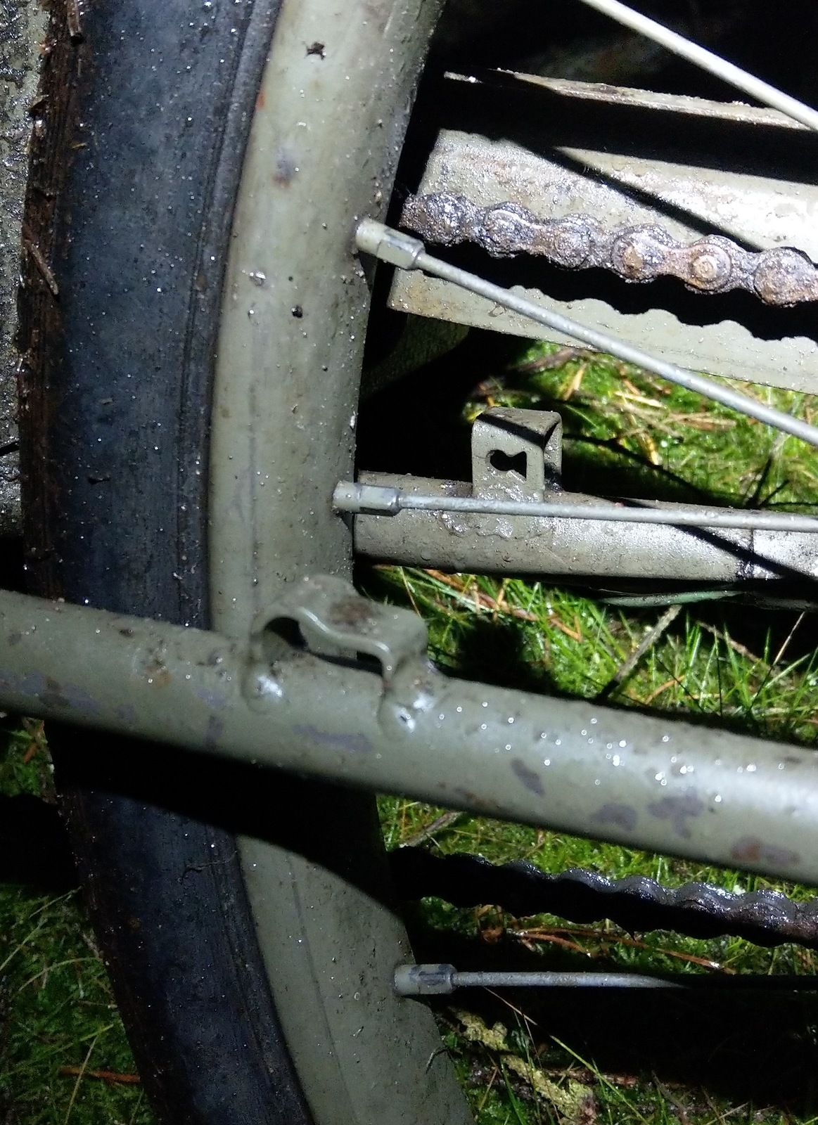

Militärcykeltråden
olaola sa:

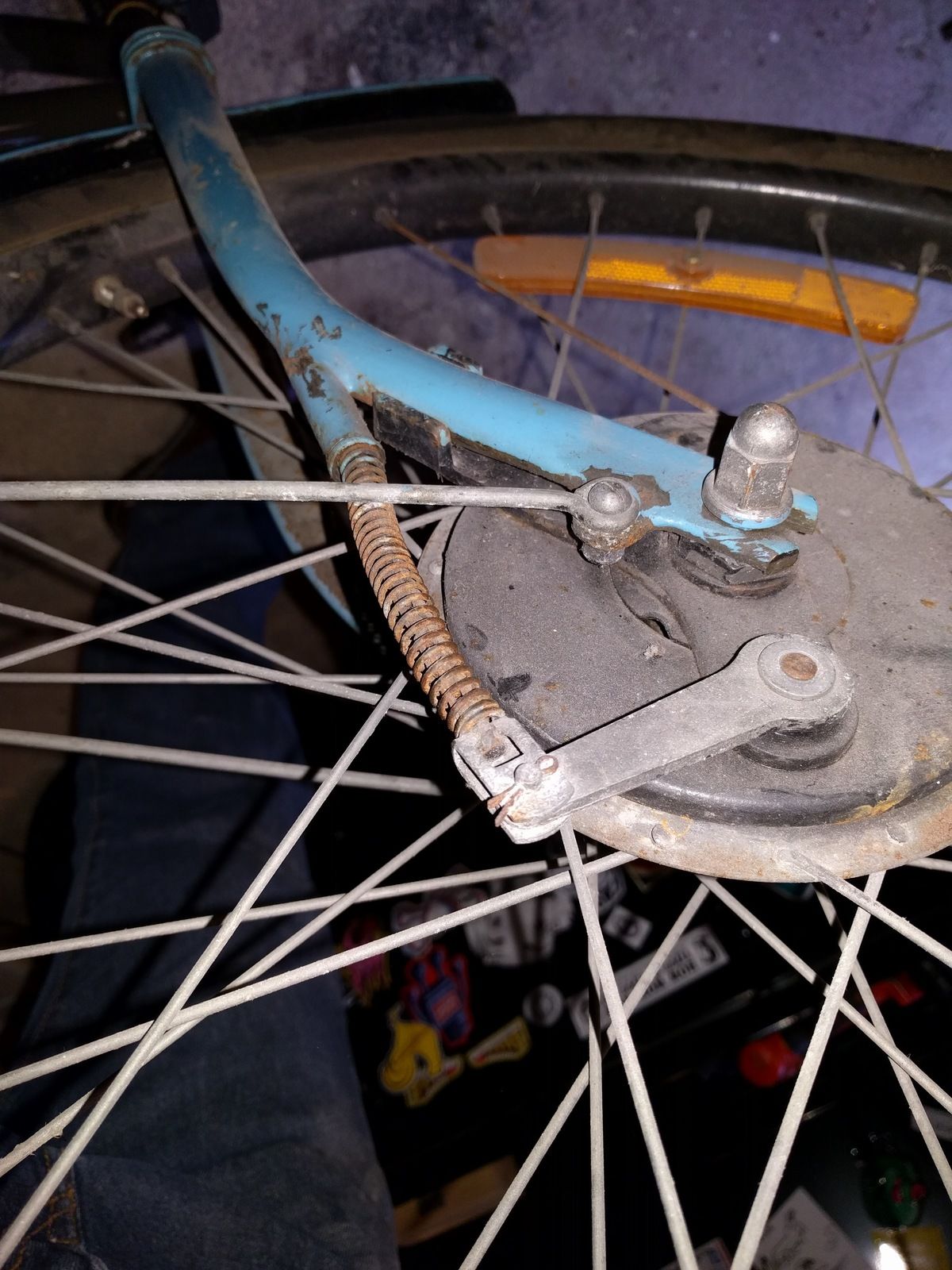

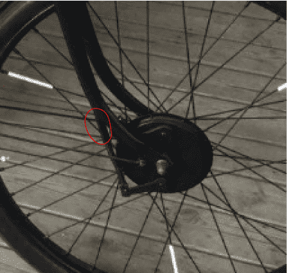

Har ni några tips på hur jag får fast frambromsen om min ram saknar det fiffiga fjäderfästet?
Vet inte vad du menar men här är en bättre bild att peka på :
För färgen och rost har jag använt sandpapper och Swedols 4in1 rust stop som finns tyvärr inte i militärgrön, men svart är rätt snygg ändå. Skulle jag göra om det så skulle jag lämna bäbisen hos en proffs och baka på nåt emaljlack eller liknande som tålar stryk bättre än sprayfärg.

Hej.
Jag skulle vilja ha tag i en sådan instruktionsbok för min M42. Har inte ännu bestämt om den skall patinarenoveras eller finrenoveras.
Har bla.a problem att få till frambromsen när fjäder och kedja saknas.

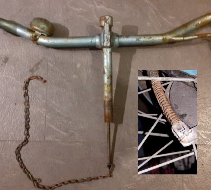

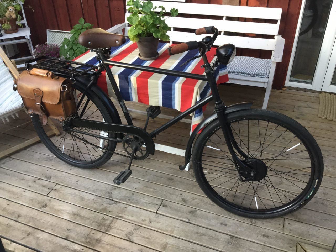

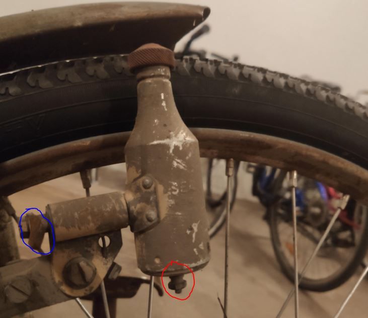

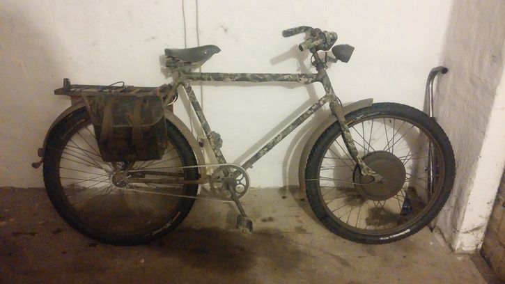

Hej! Skaffade nyligen en M/24, rullar som en gud och är jäkligt bekväm. Har dock några funderingar, försöker komma åt facebookgruppen men inte blivit "godkänd" än.
Vill gärna få lysena att fungera igen, och för mig ser det ut så här. Sladden jag håller i ska egentligen gå ner till generatorn om jag förstår det rätt, medan den andra som jag inte håller i går till baklyset. Är det här koppartråd, och duger det i så fall att skarva på en liknande kabel som sen går ner till generatorn? Sett att vissa har en slags stång där tråden går igenom, vad har den för syfte?
Ska kabeln som går till generatorn (asea i mitt fall) då fästa under? Där det sitter en mutter rödmarkerat i bild, som jag misstänker man lossar på och sen fäster kabeln. Eller ska det typ lödas fast i den där stålbiten som är till vänster i bild? (blåmarkerat)
Sen verkar jag sakna kedjan som kopplas mellan bromshandtaget och trumbroms, för visst går kedjan igenom fjädern? I mitt fall som ni ser så är det tomt. Hur får man tag i en sån kedja och finns det närbilder på hur det ska se ut?
Hittade under sadeln vad jag misstänker är ramnumret, kan man utläsa årtal från den på något sätt? Eller tillverkare? 2215436
Så här ser cykeln ut i sin helhet, men kan inte riktigt lista ut vilken tillverkare det är?
Jättetacksam för minsta lilla hjälp! :)
Militärcykeltråden
Jag är ingen expert än, men jag tror jag kan ge lite ljus i din tillvaro.
Lyset: Sladden som du håller i ska ledas till generatorn till muttern på undersidan. Detta gör du enklast med en skarvhylsa som du klämmer ihop med en bit längre sladd. Vilken elkabel som helst med typ samma area som den du håller i fungerar, men det måste vara grönt hölje?. Ja det är koppar i all sladd som du hittar. Du kan fästa sladden i generatorn med en kabelsko, men det vanligaste är att man bara virar tråden en aning runt bulten och drar åt muttern..
Den blå markeringen du har gjort är "på knappen". Du trycker till den med dojjan så släpps generatorn med en fjäder mot däcket och lyset tänds. (Du måste cykla vid tillfället)?
"Stången", är en fjäder som bara ett skydd och ledare för kabeln.
Du har en kedja i röret om du sänker styret. Men troligtvis har den gått av sista biten och är nu för kort. Du kan testa att sänka styret och se om det tittar fram någon kedja eller montera loss styret. (En aning pilligt dock)
Då kan du se vilken typ av kedja det är och skarva på några länkar till.
Årgång? Ska väl kunna utläsas av ramnummret men då måste man ha tillgång till tillverkarens register eftersom ramnummret inte är något universalt system. Och vad det är för tillverkare har Jag ingen aning om. Tror det är svårt att ta reda på med eftersom det nog var flera fabrikat på delarna... 1942 och framåt?
Militärcykeltråden
Baknavet har mest troligt en stämpel för tillverkningsår. Min m/42 är tillverkad av Nymans och navet är tillverkat 1953.

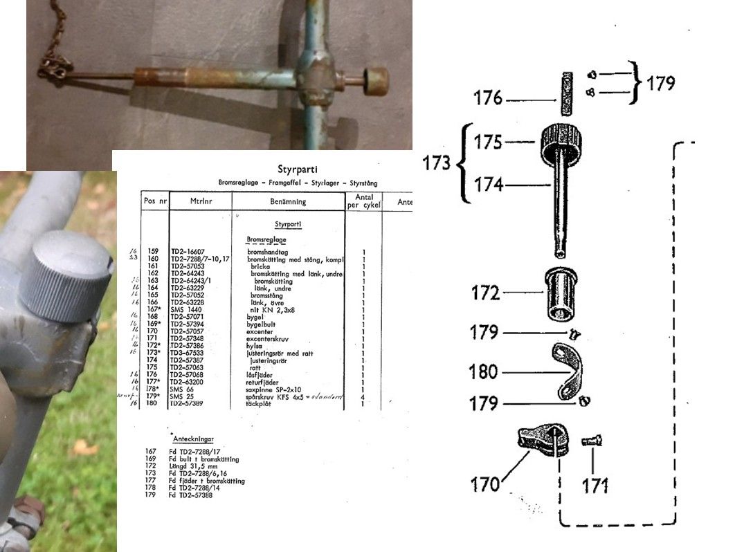

Med knoppen på styrstammen justerar du spänningen till frambromsen när du har gjort som reppan rekommenderat.
Militärcykeltråden
M/42 var ett hopkok av delar från flera olika, svenska cykeltillverkare.
Nymans(Crescent), Monark, Hva, Rex och Fram King bidrog. Fälgarna kom t ex från Rex, naven från Hva, ram och
framgaffel från Nymans/Hermes/ Crescent. Har dock sett sena modeller med t ex Monarkfälgar och annan pakethållare.
Den som ev. överväger distanserad sjuktransport med m/42: or och bår enligt tidigare post, rekommenderas en ordentlig titt i den scannade monteringsinstruktionen.
Stort tack! Ska testa det med styret, gällande sladden så verkar grönt tyvärr vara svårt att hitta.. ;)
Hittade en bild på kedjan, som sagt den går ned genom fjädern.
Kan ge en hint om åldern, m/42 tillverkades i två omgångar, en mellan 1942 och ca 1948, den andra cirka 1953-55 Bärhandtaget kom på Nymanstillverkade cyklar 1948, efter 1953 hade alla det oavsett tillverkare.

Hej! Har just skaffat en m42, och har däckfunderingar. Vad jag förstått så ska 27,5" funka rätt bra, men hur brett får man in, helst med originalskärmar på plats. Tänkte skaffa en uppsättning dubbat för vintern och en uppsättning grusdäck för sommaren. Tips tages tacksamt emot.

hej, är det någon som har en bild på/möjlighet att fota justerskruven till handbromsen? den saknas på min och jag tänkte bygga en men jag vet inte hur den ser ut.
mvh Jerry
