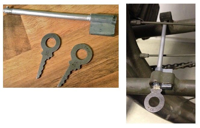

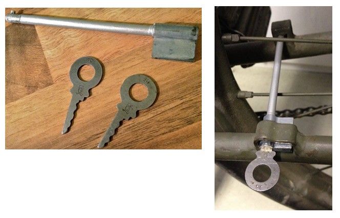

Någon som vet vad detta var till? Något lås av nåt slag?
Gammal fråga men hittade en bild, lös låspinne;

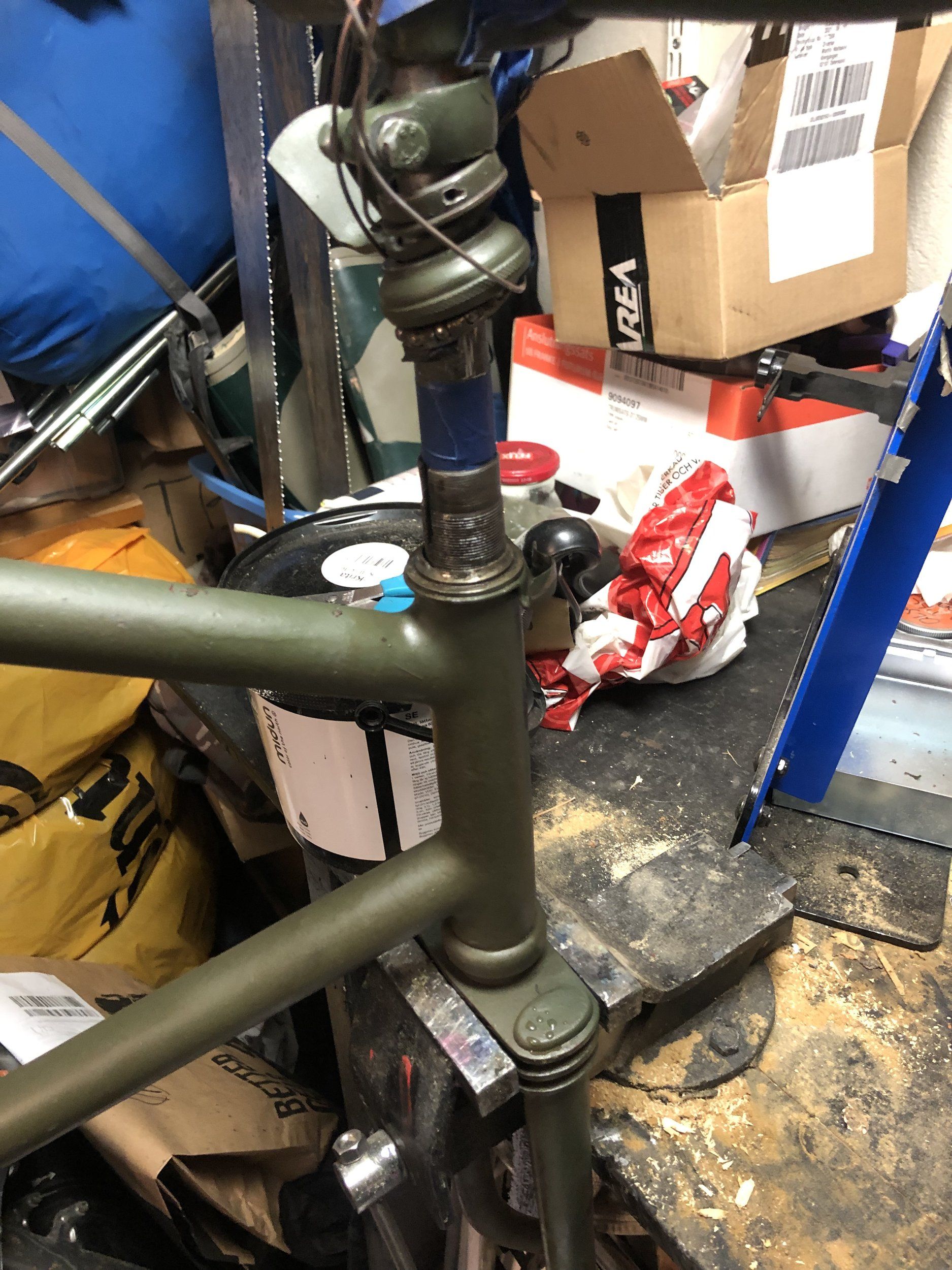

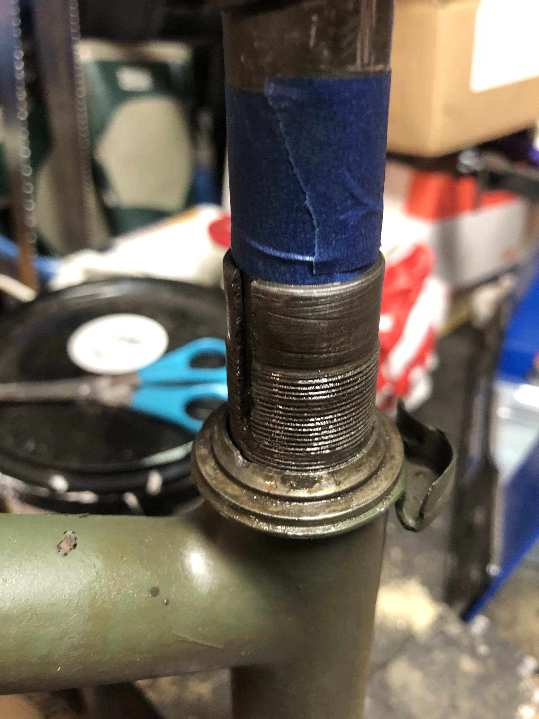

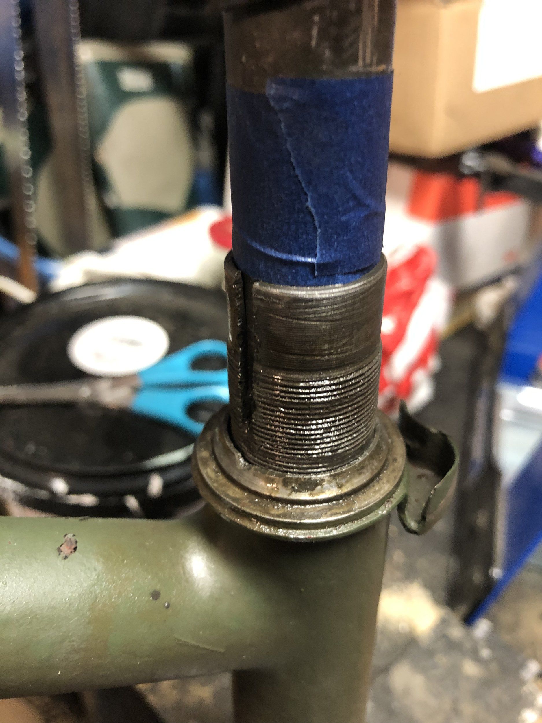

Har en M42 som skulle fräschas upp råkade dock vända den upp och ner utan framhjul så då försvann kedjan till frambromsen ner i gaffeln å nu har den fastnat typ uppe vid gaffelkronan någon stans. Fiskat efter den utan resultat, tänkte att då får jag väl plocka isär gaffel och styre. Lättare sagt än gjort, självklart hade styrstamen rostat fast inne i gaffeln, går vrida lite med mkt våld men helt omöjlig att rubba uppåt….
Har nu ägnat timmar å mkt 5-56 utan resultat någon som har tips hur jag får ut kedjan till frambromsen utan att ta av styret alt. Ngt magisk trick att få loss det fastrotade styret?
Militärcykeltråden
Låt rostlösaren verka några dagar eller en vecka (spruta på lite då och då) så går det säkert att vrida upp styret :)
Militärcykeltråden
Värme. Funkar alltid (nästan..). Börja med gasol. Alternativt kan du börja med att sätta styret i skruvstädet och använda ramen som hävarm.
Militärcykeltråden
Testade att värma på ordentligt med värmepistol då nöp det bara fast ännu mer ??
Värmepistol förslår inte på långa vägar - det måste bli varmt på riktigt. Gasol är ganska okej mot färg ändå - håll munstycket en bit ifrån och värm lite längre.
Men börja med att plocka av hjulen, sätt fast styret i skruvstädet och vrid.
Militärcykeltråden
Funkar inte med en styrstam, den sitter fast i gaffelröret och inte i ramen :)
Det är rätt gjort på bilden med kronan i skruvstädet.
Ja, fan vad dum jag är. Den sitter ju i gaffeln! Suck. Hade lite otur när jag tänkte.
Men då hade jag gjort så här: Sätt styret i skruvstädet. Ta ett långt järnrör (har du inget, ring ett lokalt politiskt parti och fråga) och sätt det mellan gaffelbenen (så långt upp som möjligt där godset är kraftigt) och vrid. Du får en mycket bättre hävarm då än med bara styret.
Funkar inte det? Då återstår bara värme.
Rostlösare funkar garanterat om man inte är för otålig, stammen sitter inte helt fast. Gaffelbenen är i tunt gods hela vägen upp så inget hävstångsrör där, helst skall man inte alls bända på dem.
Tunt gods på en militärcykel?! You gotta be kidding. ?
Tricket är i vilket fall som helst att få en ordentlig hävarm. Jag har sett ett antal exempel på
rör i rör som har rostat ihop så mycket att inte en rostlösare i världen hjälper. Säger inte att det måste vara så med den här cykeln, men…
Om man är lagd åt det hållet (jag är det..) finns det en del material på YouTube som jämför olika penetrerande sprayer och så.

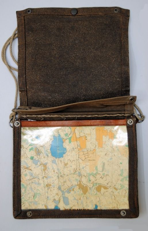

Dum fråga kanske. En cykeluthyrare här på Öland har som utställningsex. en gammal cykel som han vill sätta en äkta kartväska på. Jag vet inte så noga, men jag tror det ska vara något på styret som visar geografin och skyddas av något genomskinligt, cellofan eller nåt. Vet ni vad jag pratar om?

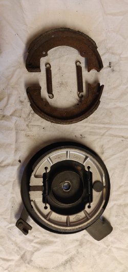

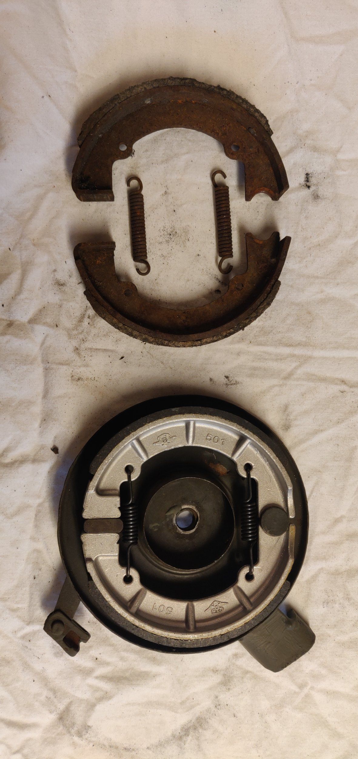

Någon som vet om det fortfarande finns bromsbackar till M42 framnavet?
Det finns det! Jag hittade aldrig svaret på nätet så jag köpte mig fram till rätt backar, gick på andra försöket. J1045 som passar bl.a. flakmoppar funkar bra. De nya är gjutna så man får fila lite på en radie för att de ska gå in runt bulten ordentligt bara. Sen kanske jag kommer skimsa excentern för att de ska ta tidigare, får se vid provkörning.

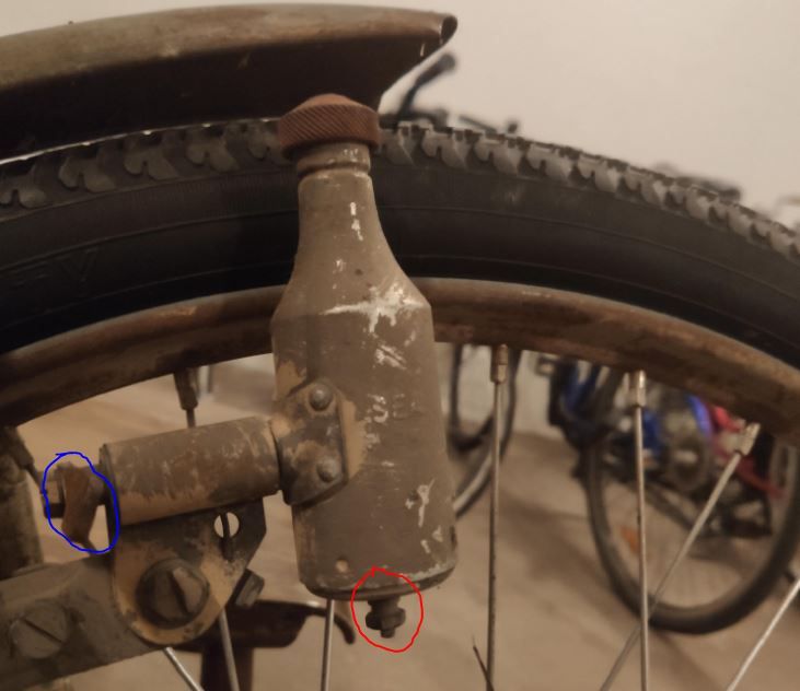

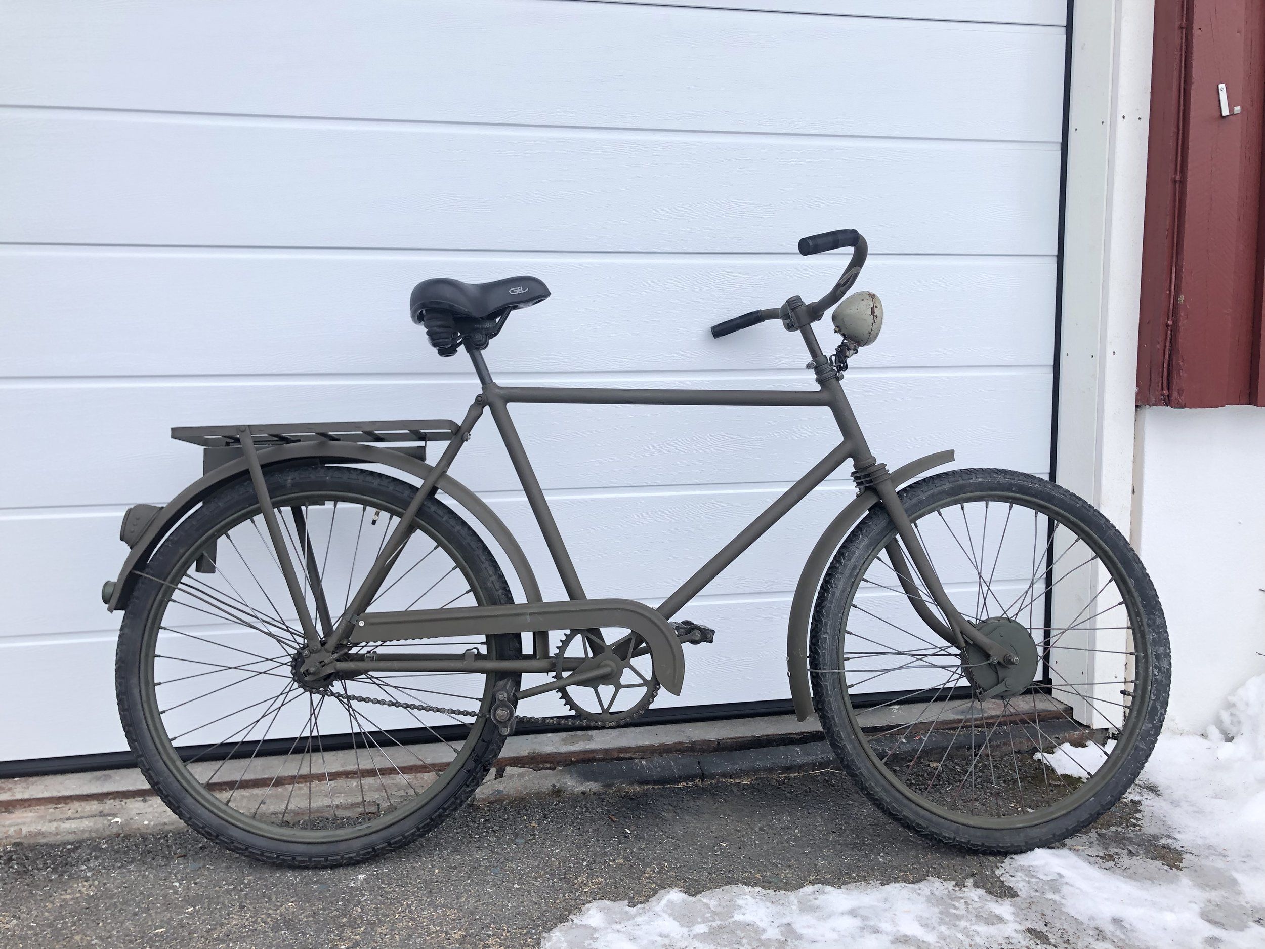

Hej! Skaffade nyligen en M/24, rullar som en gud och är jäkligt bekväm. Har dock några funderingar, försöker komma åt facebookgruppen men inte blivit "godkänd" än.

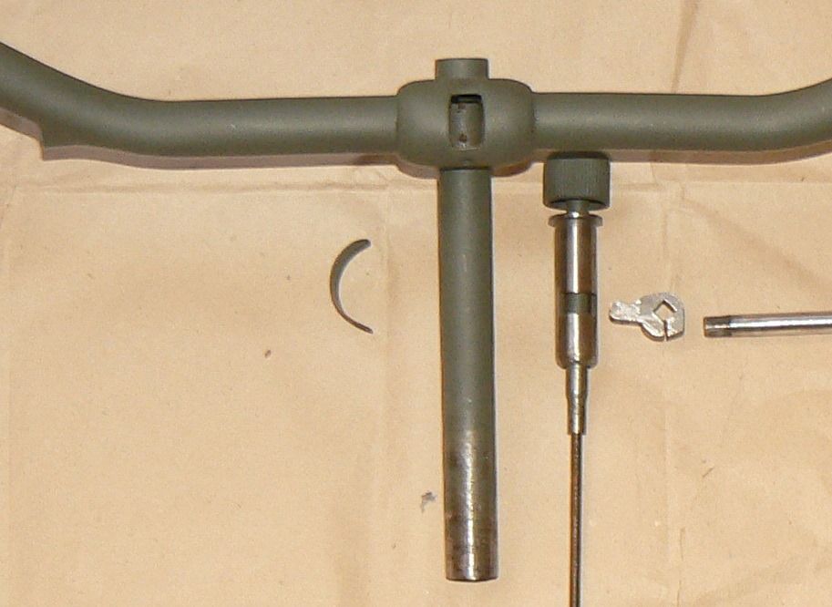

Vill gärna få lysena att fungera igen, och för mig ser det ut så här. Sladden jag håller i ska egentligen gå ner till generatorn om jag förstår det rätt, medan den andra som jag inte håller i går till baklyset. Är det här koppartråd, och duger det i så fall att skarva på en liknande kabel som sen går ner till generatorn? Sett att vissa har en slags stång där tråden går igenom, vad har den för syfte?
Ska kabeln som går till generatorn (asea i mitt fall) då fästa under? Där det sitter en mutter rödmarkerat i bild, som jag misstänker man lossar på och sen fäster kabeln. Eller ska det typ lödas fast i den där stålbiten som är till vänster i bild? (blåmarkerat)
Visa bilaga 427350

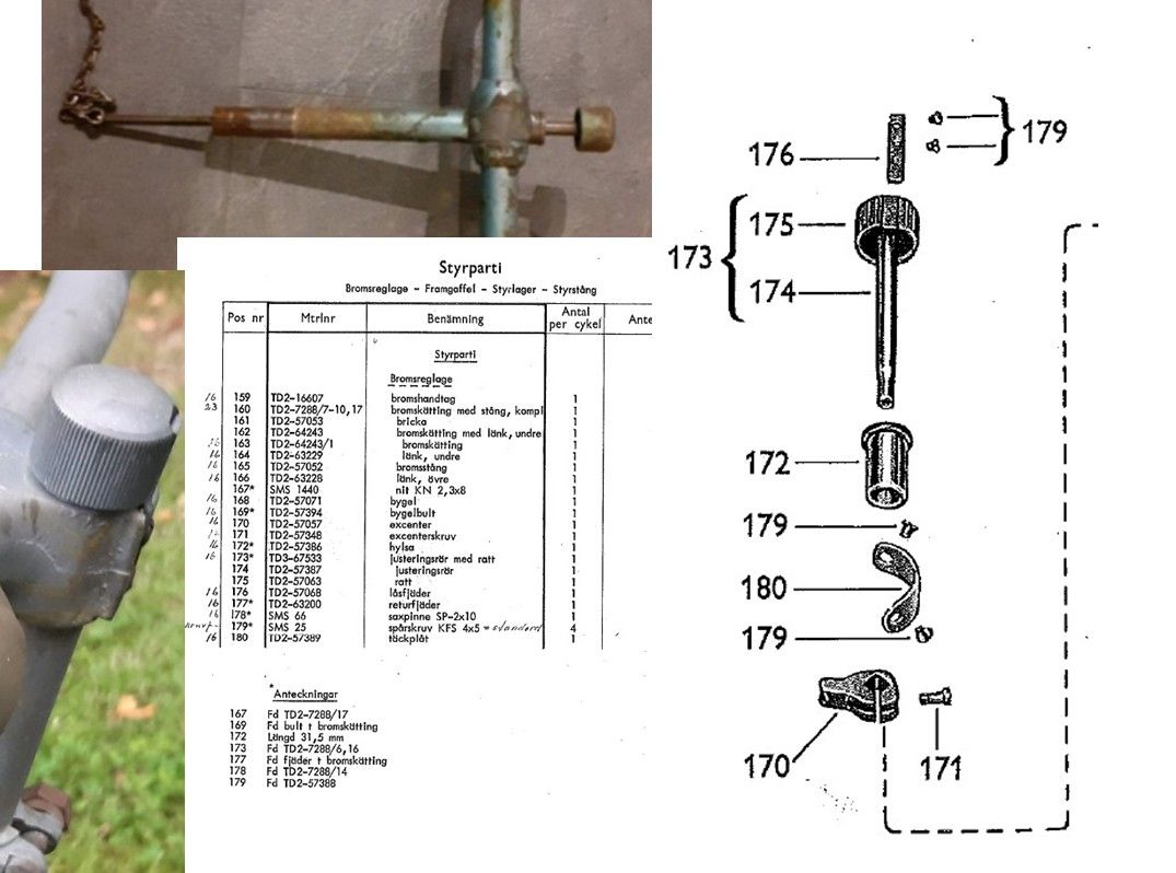

Sen verkar jag sakna kedjan som kopplas mellan bromshandtaget och trumbroms, för visst går kedjan igenom fjädern? I mitt fall som ni ser så är det tomt. Hur får man tag i en sån kedja och finns det närbilder på hur det ska se ut?
Hittade under sadeln vad jag misstänker är ramnumret, kan man utläsa årtal från den på något sätt? Eller tillverkare? 2215436
Så här ser cykeln ut i sin helhet, men kan inte riktigt lista ut vilken tillverkare det är?
Jättetacksam för minsta lilla hjälp! :)

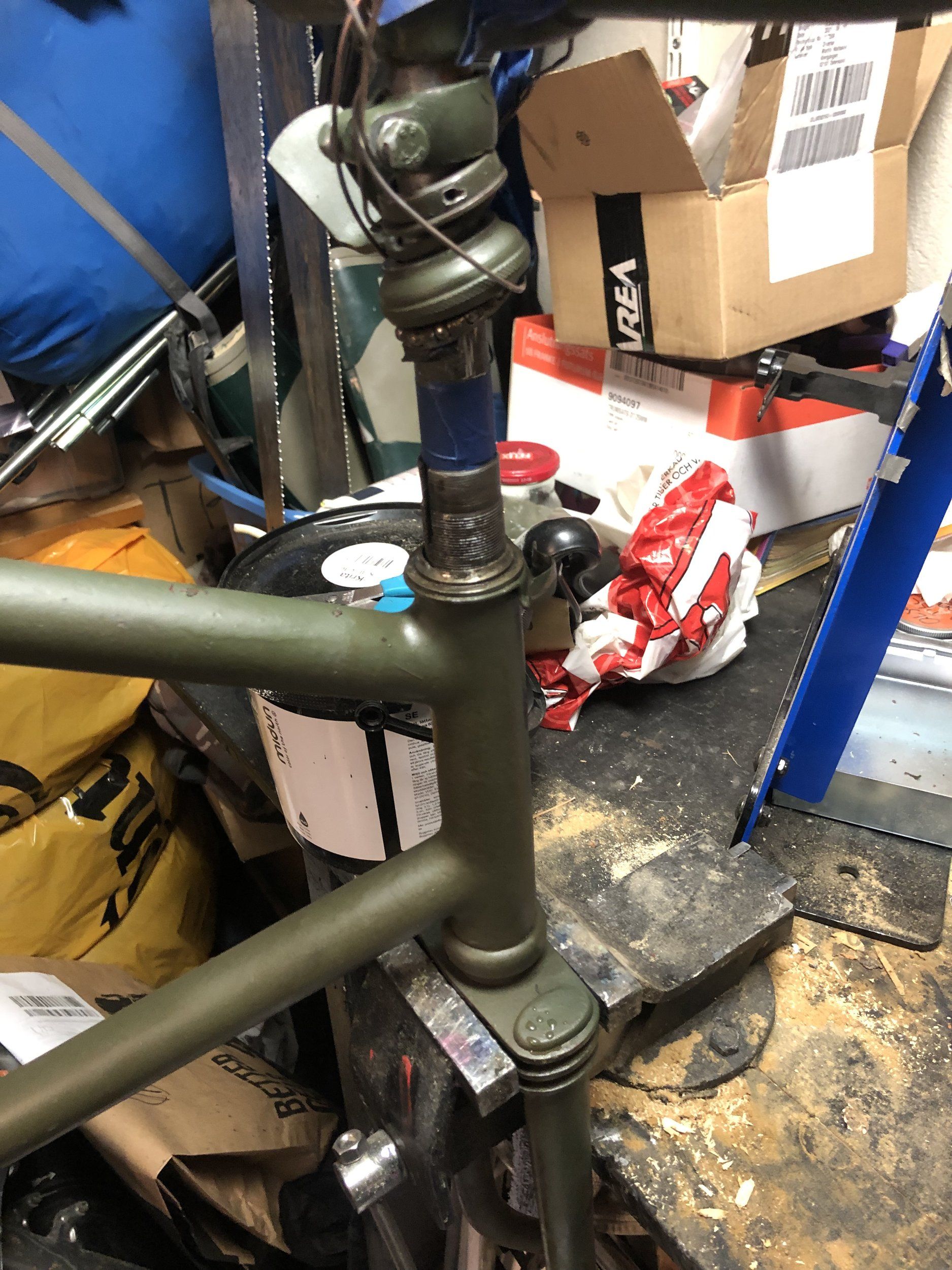

Har nu ägnat timmar å mkt 5-56 utan resultat någon som har tips hur jag får ut kedjan till frambromsen utan att ta av styret alt. Ngt magisk trick att få loss det fastrotade styret?Visa bilaga 537682Visa bilaga 537683
Är medveten att jag svarar på ett asgammalt inlägg men tar alla tillfällen jag kan att sprida mitt evangelium: 5-56 är dåligt. Jättedåligt. Luktar gott dock.
5-56 rengör mer än det smörjer och det penetrerar dåligt.
