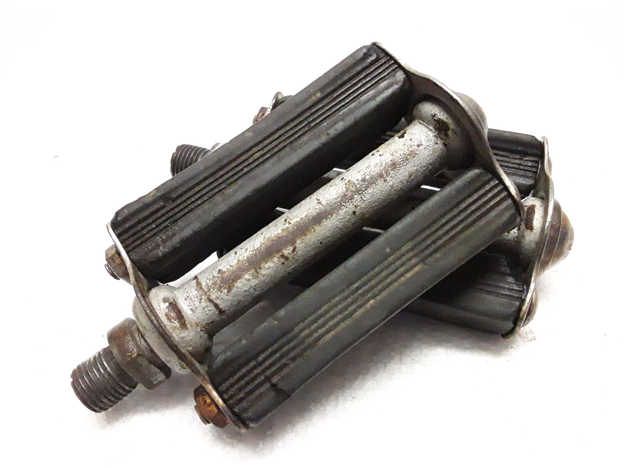

Grabbarna, jag hittade av misstag ett alternativ till pedaler ifall det inte fanns några original.
Torrington - det finns många av dem på ebay, i UK och USA.
    265.9 KB · Besök: 44
    299.7 KB · Besök: 40

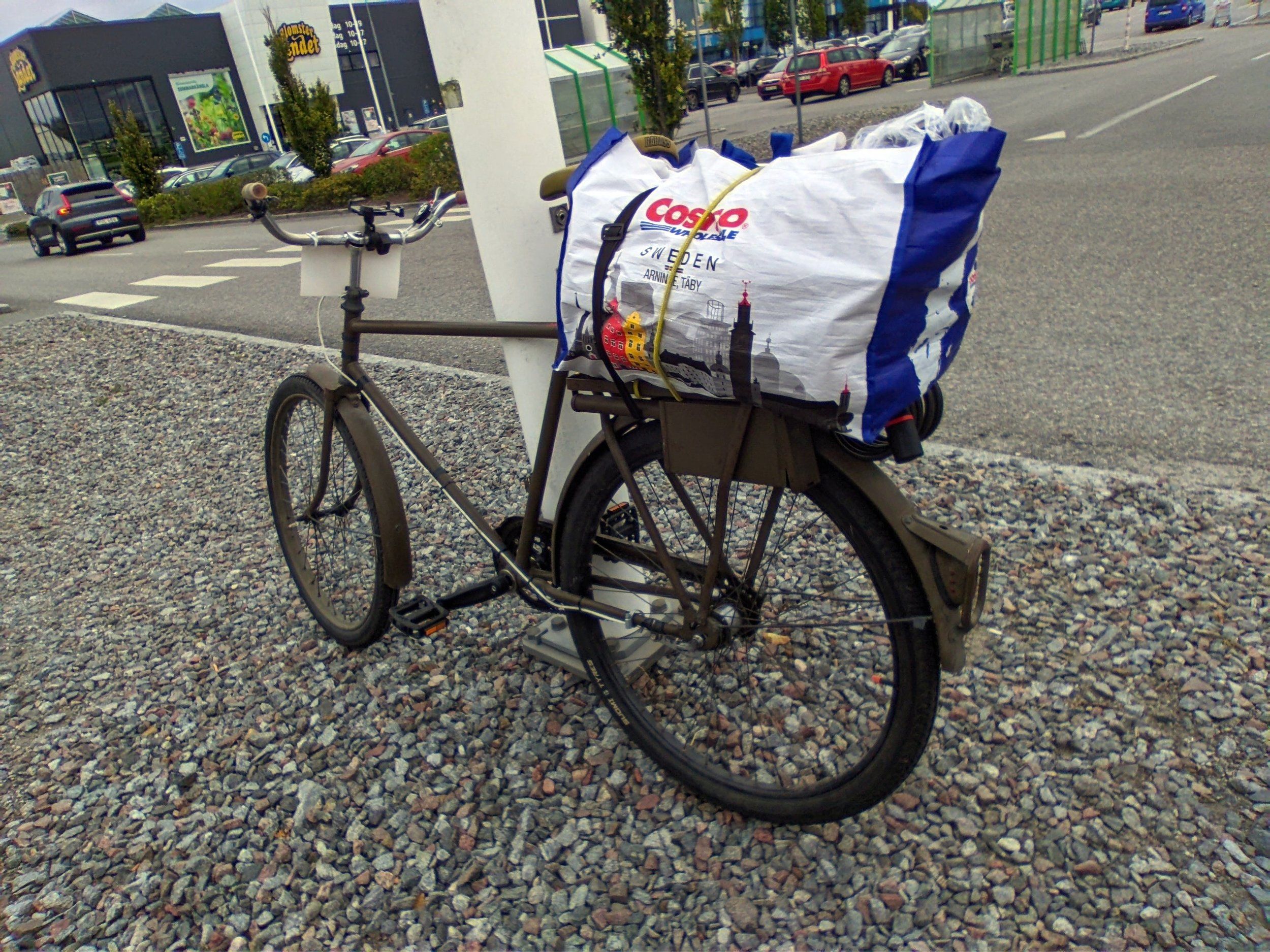

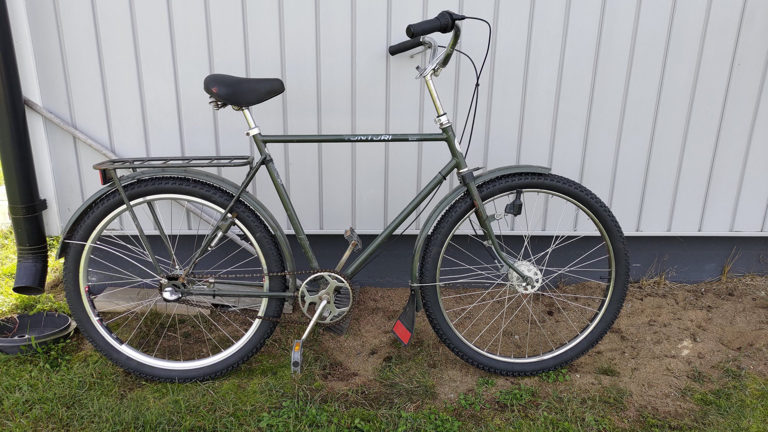

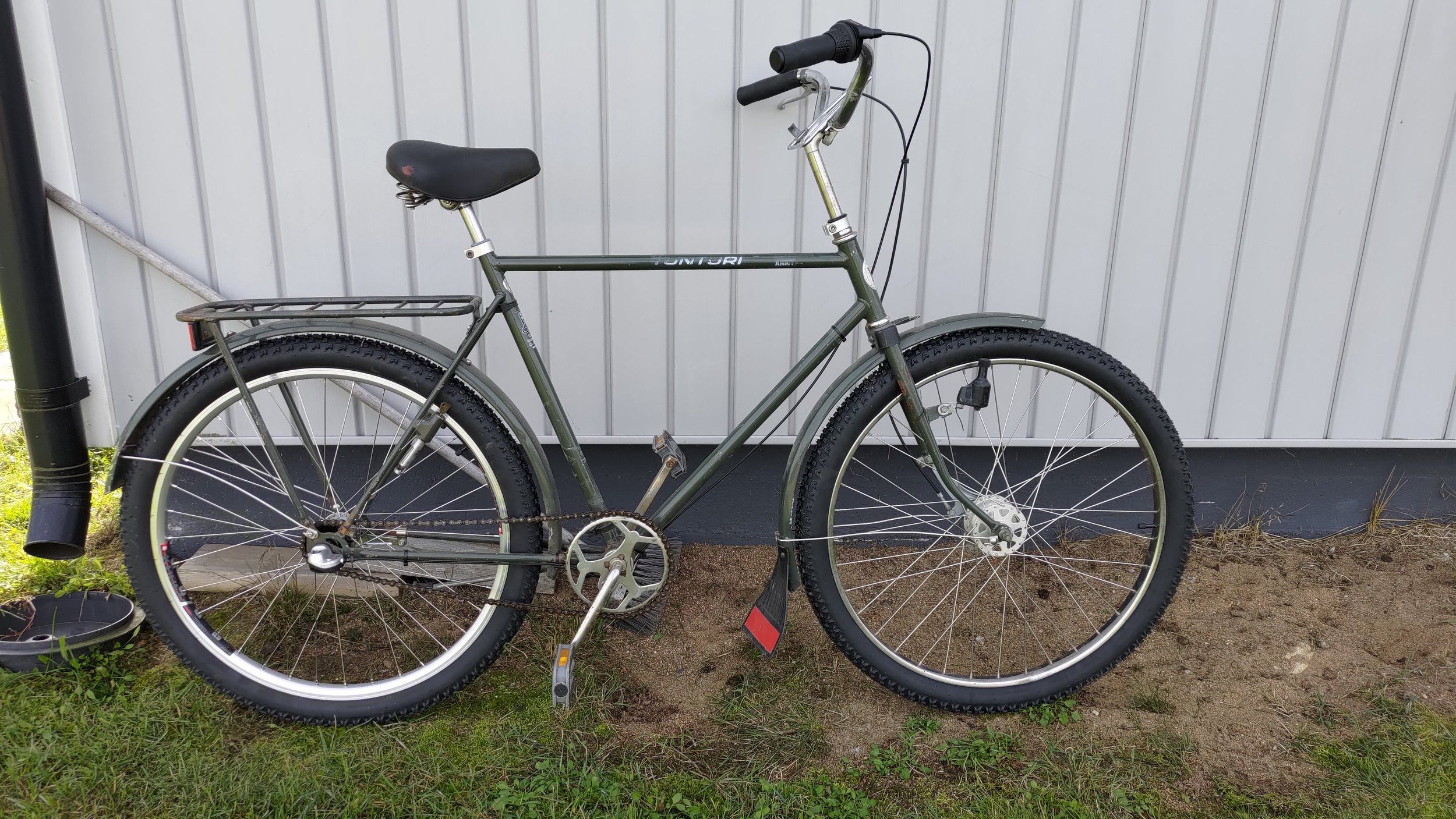

Bättre bild på den. Köptes utan bakfälg så blev uppdaterad med ett 3v nav och i24 fälg(samma bredd som orginal men tyvärr alu) + större bakdrev så den blev bättre i terrängen. Biltemas 27,5x2.1 däck tar den men är tight.
Militärcykeltråden
Bättre bild på den. Köptes utan bakfälg så blev uppdaterad med ett 3v nav och i24 fälg(samma bredd som orginal men tyvärr alu) + större bakdrev så den blev bättre i terrängen. Biltemas 27,5x2.1 däck tar den men är tight.Visa bilaga 700842
Tack för bild och beskrivning! Såg nu i inlägg #87 att någon lyckats klämma in Schwalbe Super Moto 27.5x2.40 (ETRTO 62-584) på en svensk m/42 med orginalskärmar. Är lite sugen på att göra någon liknande mod på en m/42 och kanske slänga på ett 3-vxl nav och en riktigt stadig främre pakethålllare också.

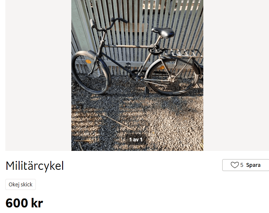

Här är ett exempel i min närhet. Säljaren vill ha 600 kr men annonsen har legat ute sen 16 juni, så det verkar inte vara någon större efterfrågan. Blocket i kategorin Herrcyklar.
https://www.blocket.se/annons/vastmanland/militarcykel/1205302953

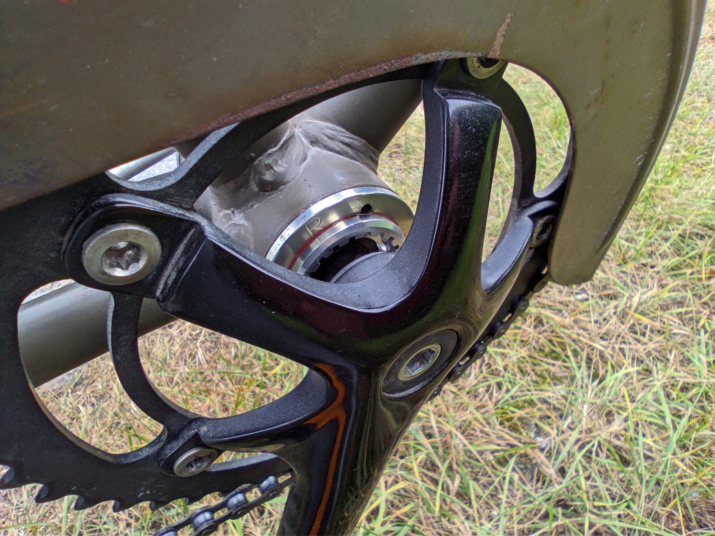

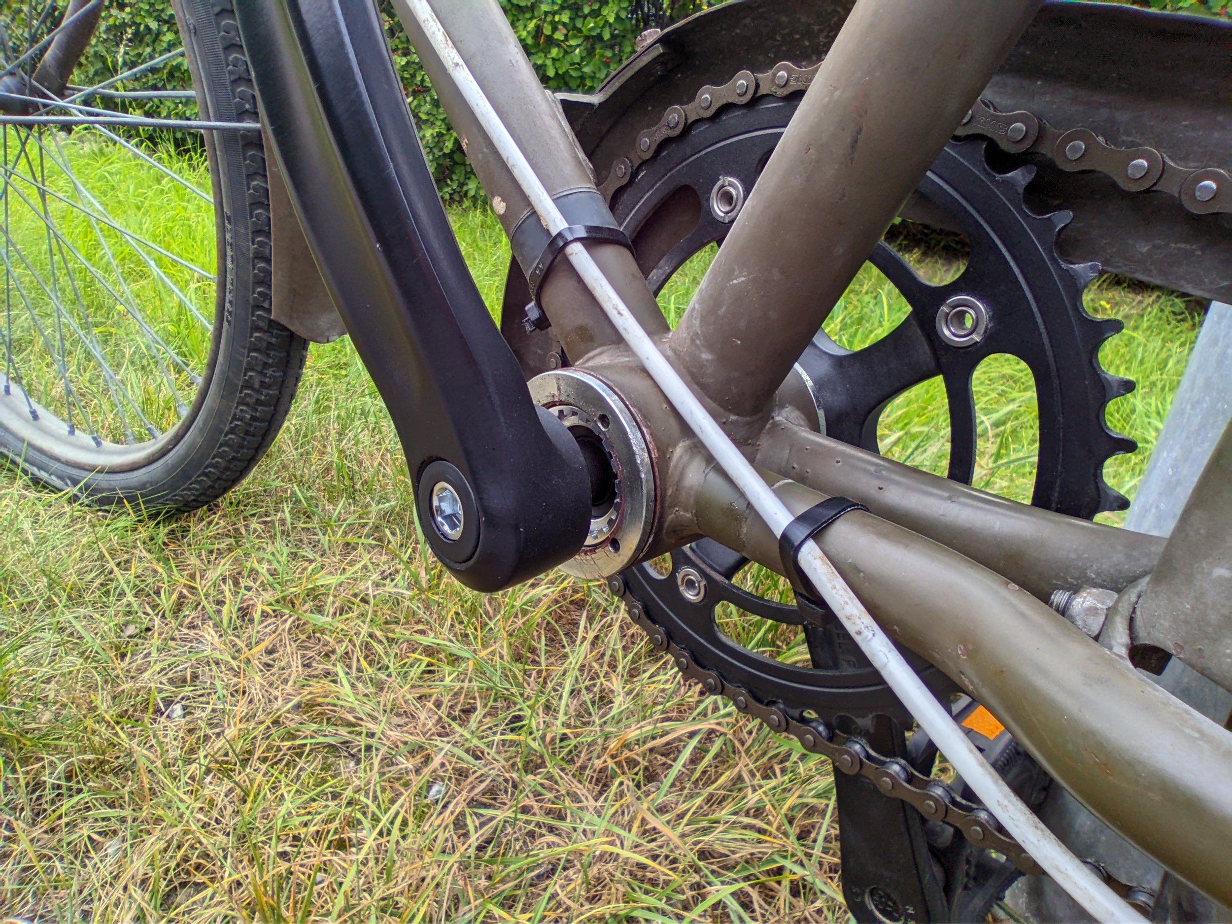

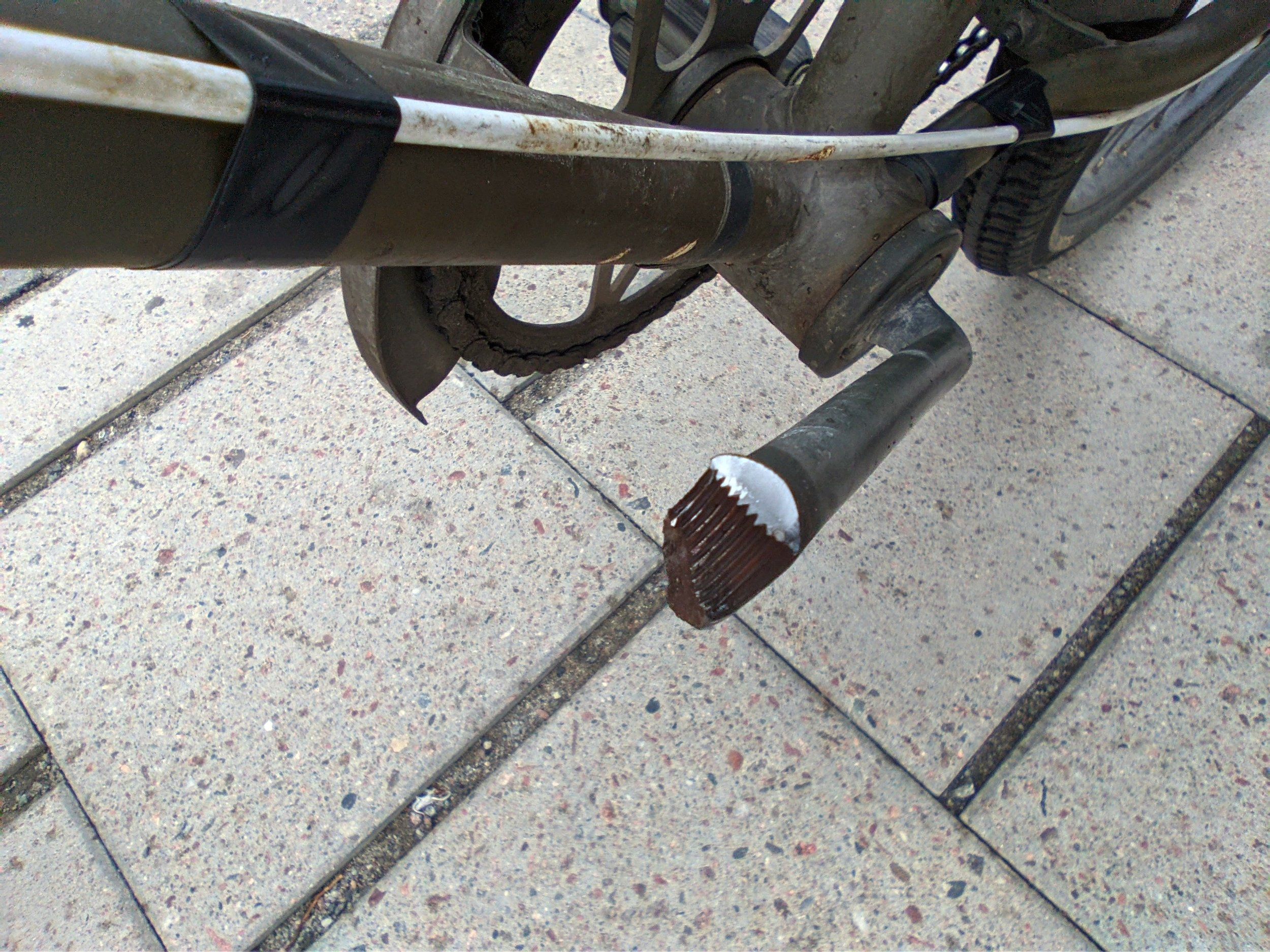

Någon av er fantastiska cykelmekare som vet hur man demonterar vevpartiet på en M42:a? Behövs något särskilt verktyg? Jag råkade trampa av ena veven på vägen hem från gymmet (hehe...:cool:) och behöver byta.
Militärcykeltråden

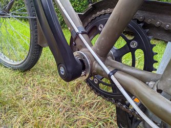

1. You can see instructions about BMX vevpartiet but only before the moment when masters try to remove cups with hammer.
2. Maybe vevpartiet looks similar to BMX, but there is important difference: M's cup is threaded, BMX is unthreaded.
3. So instead of hammer you will need to some 2-point rotating instrument. But after ~80 years it can be not so easy to unscrew it at home - I requested to do this bike workshop at Scheelegatan in Stockholm, they are familiar with such problem and have related instruments.
4. Instead of installation of classic vevparti I can recommend to install square taper: it is much more durable.
5. It requires:
a. Fauber BB adapter Model B (not A!) from Finland
b. Bottom bracket (BB) with Italian thread - not wider than 116mm. 110mm should be OK.
c. Loctite 638 (it is mentioned in instruction coming with BB adapter)
d. Some generic vevpartiet compatible with BB
e. Star with 46 teeth with vevpartiet-compatible BCD.
f. Pedals. It will be generic axle diameter instead of retro 1/2 tum.
5. I attach some hint-photos, hope it may help you.
PS: Förlåt för engelska

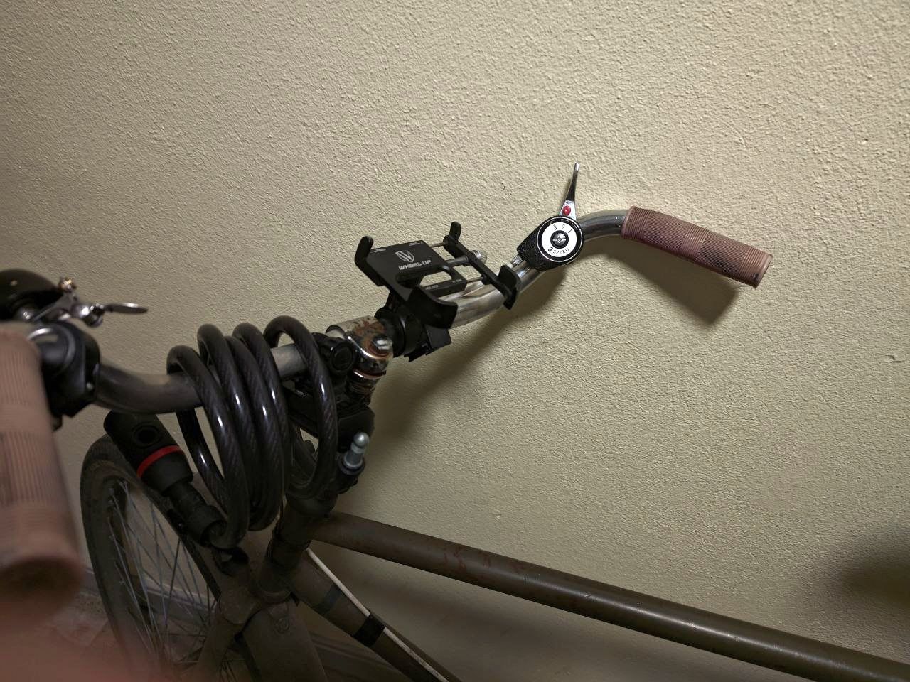

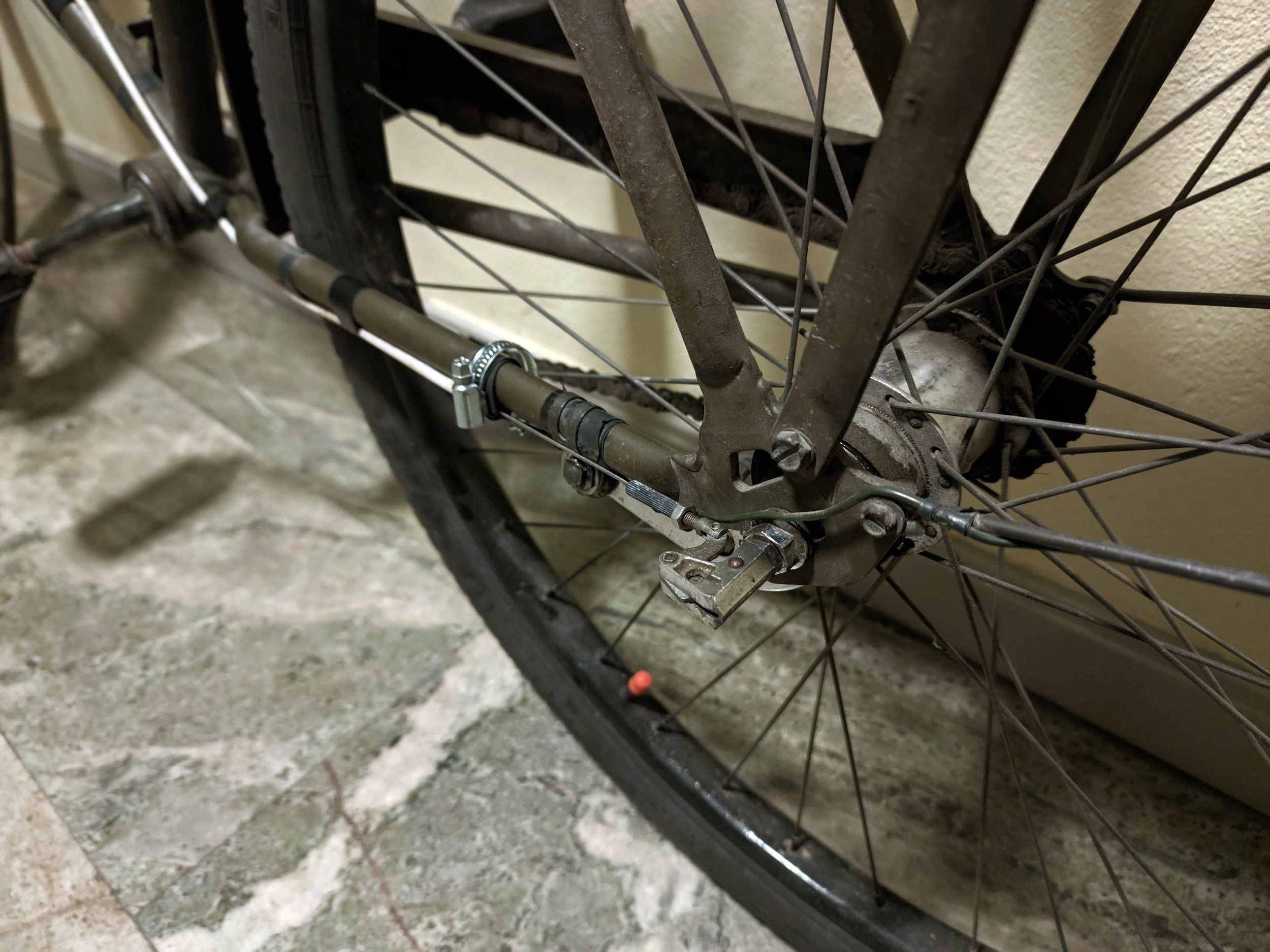

Någon som har meckat med HR90 V nav?
Jag har ett där rullbromsen inte släpper taget när man bromsar. Plockade isär navet en gång och fick allt att fungera fint, men efter första inbromsningen är det motstånd igen.

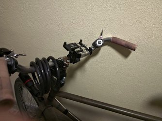

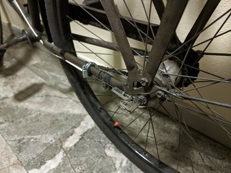

Is it rear nav?
I think there is sign from above to install some 3-vxl hub :-)
Currently I replaced HR90 V with Shimano 3CC.
After 1-2 weeks I am planning to replace 3CC with Nexus 3.

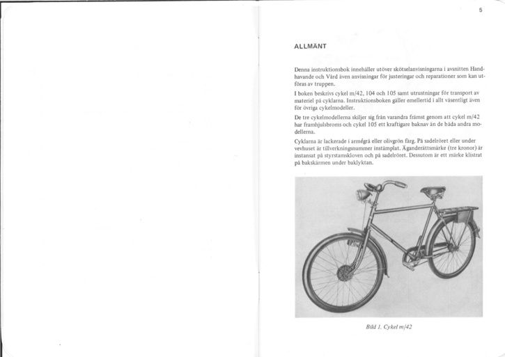

Har också letat efter bruksanvisningen i högre kvalitet men inte hittat den. Så jag återskapade den med hjälp av AI för att läsa in all text och paint för att skapa bilderna.
Hoppas den kan vara till hjälp. Finns här på google drive, bifogar även en pdf. Såklart fritt fram att ladda ner/återpublicera eller vad som helst då jag inte äger innehållet
