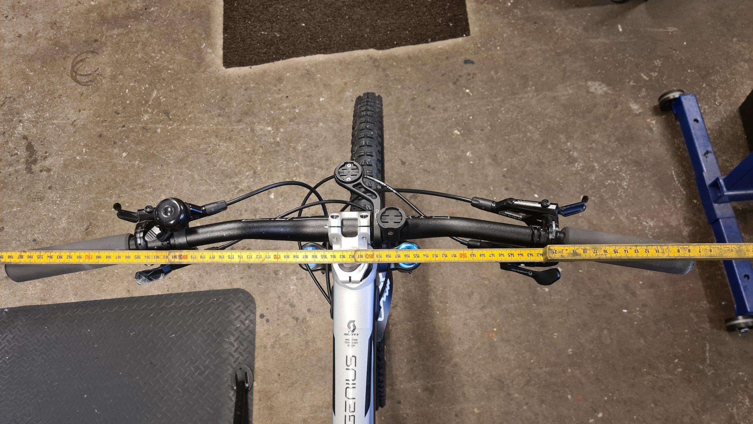

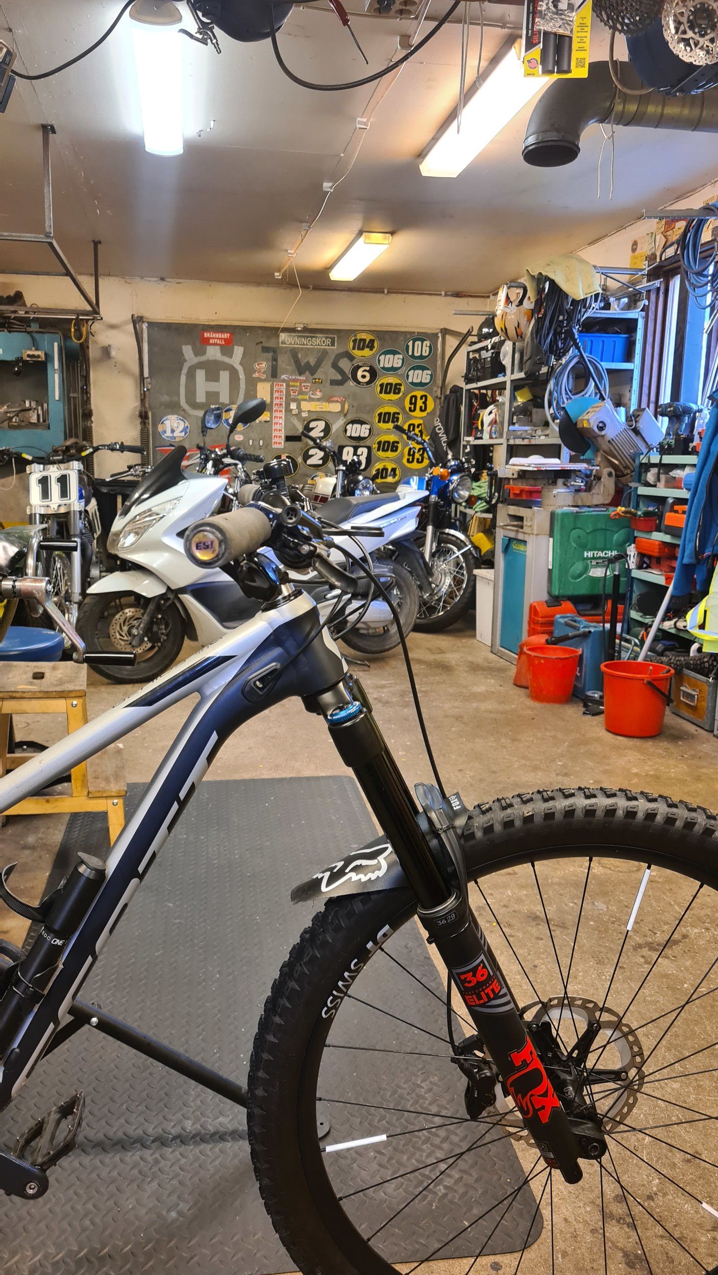

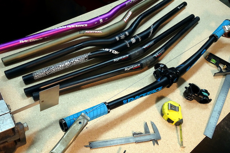

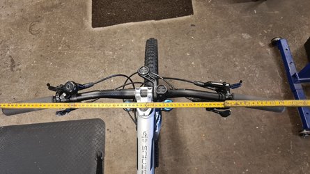

Det här med position på styret....påstår inte att jag har bättre pos än andra,är ju jävulskt individuellt det där.
Men har genom alla år i motocrossens värld sett en röd tråd på min pos på styret där.
När man trixat med olika styren,vinklar och så har det alltid slutat att jag haft händerna i en rak linje dragen genom gaffelbenen när jag känner det stämmer.
Kollade Mtb:n idag,har "perfekt" pos på det styret,känns helt rätt och ingen trötthet eller mysko feeling...känns bra helt enkelt.
Och se på faan....samma "linje" som på crosshojarna!!??
Sammanträffande eller nån kroppsgeometri jag inte fattar?
"Står" jag på samma sätt på MTB:n som på crosshojen när det rullar på?
Fan vet,funkar ju bra för mej i alla fall! ?
(Den uppmärksamme noterar även att jag kör broms a'la UK...sitter liksom i ryggmärgen att frambroms är höger efter allt hojåka.?)

Mycket intressant. Bra inlägg!
Måste kolla upp och prova.

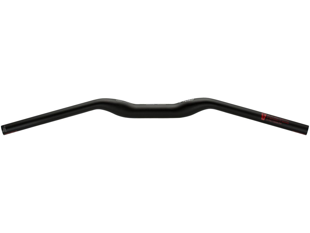

Testar denna uppsättning f.n.
Verkar lovande.
Visa bilaga 538831
När jag monterade ett styre som placerade händerna på ungefär samma sätt (inte riktigt lika långt bak) upplevde jag att cykeln blev ngt nervös i styrning.
Därav min hemmasnickrade hypotes.
Tror att det skulle funka bättre med längre stam, men då kan ju den alternativa mittenpositionen hamna för långt fram.

Om du drar en linje likt TS ser du att händerna hamnar ugf lika vid reglagen fast i en bättre vinkel.
Men jag har långa ben och kort överkropp så jag har korta stammar på alla cyklar.

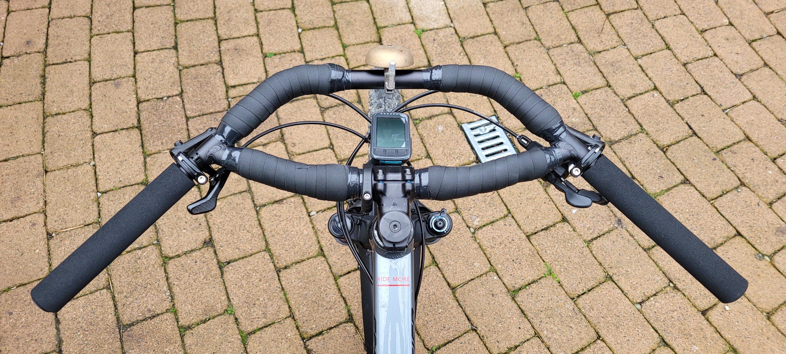

Det finns ju olika grader (hehe) av backsweep, och det här har jag fastnat för på en av cyklarna. Känns betydligt behagligare för flera timmars cykling på väg, jämfört med vanligt rakt mtb/sporthybrid-styre, men ändå har tillräckligt bra "mothåll" för medelsvåra stigar i skogen.
Mitt sätt att ha styret...
Hur känns det? Särskilt vid låg fart och med last på hojen.
Gillar dock backsweepet! Det är just det jag försökt åstadkomma på min myscykel. Känns inte bra i handlederna med rakt styre i längden.
Positionerna på styret blir av denna styrmodell rätt många. Och min fart är alltid låg ? jag har inte upplevd några stabilitetsproblem på stig. Än iaf. Styrets totala bredd är möjligen med någon cm väldigt likt det raka 760 mm styret.
Enda lasten jag kört med är mig själv men jag ser på andra sajter att många hänger styrväska på sina jonesstyren i mer långtursbetonade sammanhang.
Detta är inget äkta Jeff Jonesstyre utan en klon av hans odrägliga kusin, Geoff.
Visa bilaga 538834
Kör med 6 grader tror jag det är,(eller 9,kommer inte ihåg)...och ännu en "fix ide" jag har är att själva rise-delen på styret håller samma linje som gaffelbenen...
Med rätt backsweep för mej,får jag en neutral vinkel på handlederna,känns rätt liksom då...
Flummigt och ovetenskapligt,men komfortabelt och "naturligt".....för mej iaf! ?

Ja,är säkert mer bakåt än vad som anses normalt,se bilden i första inlägget.
Men när jag är i "attackposition",får jag en perfekt rak linje från styre till armbåge genom handleden,och händerna i naturlig vinkel,och höga armbågar....kryper väl ihop på nått udda sätt!?
Men som sagt...är ju högst individuellt,och hur det "ska"vara eller "inte får" vara har jag ingen aning om,testar olika kombos/justeringar tills det känns rätt för mej!?

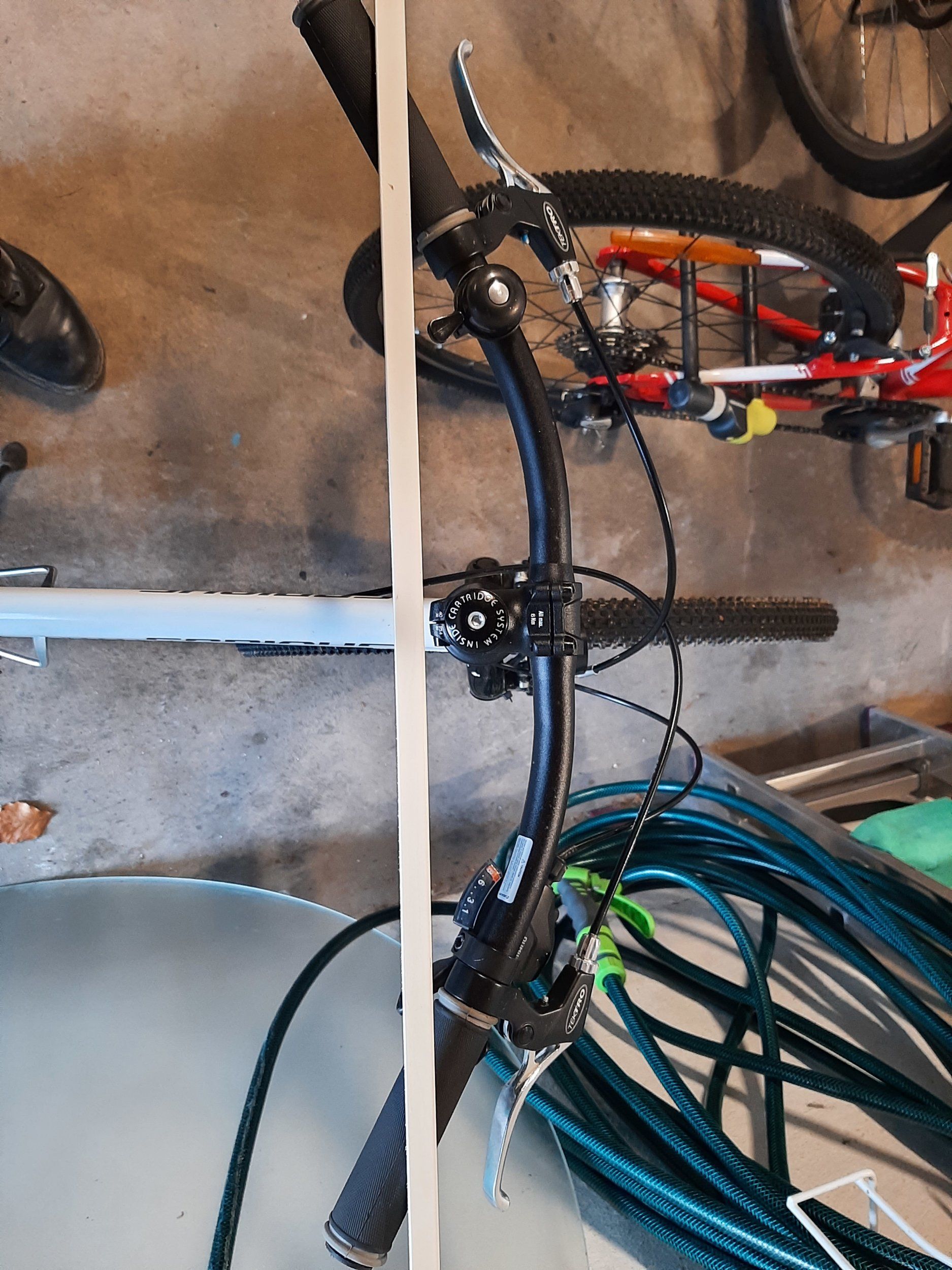

Sonen klagade på det oruginalmonterade väldigt raka styret på sin cykel i somras då vi körde en lite längre dagstur. Bytte till ett med mera backsweep i höstas. Har inte testat det så mkt än, men det är nog helt klart så att jag måste sätta dit en längre stam också.
Visa bilaga 538924
Jag tror du är offer för ett feltänk här. Styret flyttas inte i en rak linje utan i en cirkulär vid sväng.
Fast stammen kan ju vara för kort ändå.

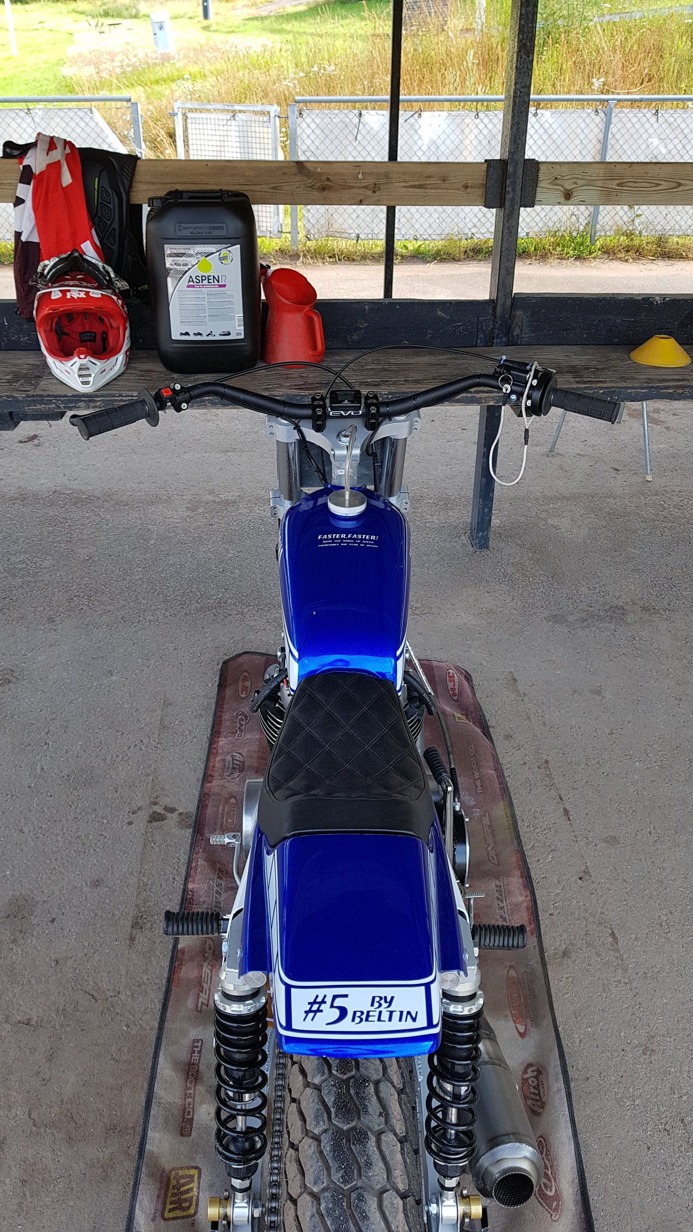

Hur sitter du med styret på den där MCn i profilbilden?
Kom inte hit å komma med personliga preferenser! ?
Hahaha....DEN är det liiite annorlunda körstil på,ett j**la brett roder på den för att orka hålla i.....den försöker kasta av mej hela tiden! ?
I Flattrack som det heter det jag kör,är det detta stuk som funkar bäst.?

Det här med styrgeometri är mycket att tänka på,gaffelvinkel/rake,(styrhuvudets vinkel egentligen..),offset på gaffeln,försprång bland annat.
En brant gaffelvinkel,stor offset på gaffelkronan ger ett litet försprång,dvs en nervös styrning....då kan det vara bra att ha styret långt fram för att "dämpa" nervositeten.
I mitt fall t.ex,10 mm längre gaffel ger större vinkel på styrhuvudet,(hyfsat flack orginal ändå),44 mm offset på gaffeln gör att försprånget inte blir radikalt litet...det gör att den fortfarande inte är hysteriskt nervös....då behövs inte någon "styrbroms" för att hålla hjulet under kontroll.
På Flattrackhojen jag har på min profilbild fick jag tillverka egna gaffelkronor....fanns inte med så stor offset jag ville ha,fick öka det med 25mm för att få ner försprånget till "farligt" låga nivåer!
Brutal att hålla emot i styret.....nervös så det förslår,men ruggigt kvickstyrd....måste kunna rikta in framhjulet snabbt när man ligger i full sladd i skapliga hastigheter och vill byta spår...
Men som allt annat är det personliga preferenser och känsla som styr mycket....jag vill ha kvickstyrt utan att behöva ha en brant gaffelvinkel och ha framhjulet nästan under mej när man t.ex tar sej nerför en brant utförslöpa....
