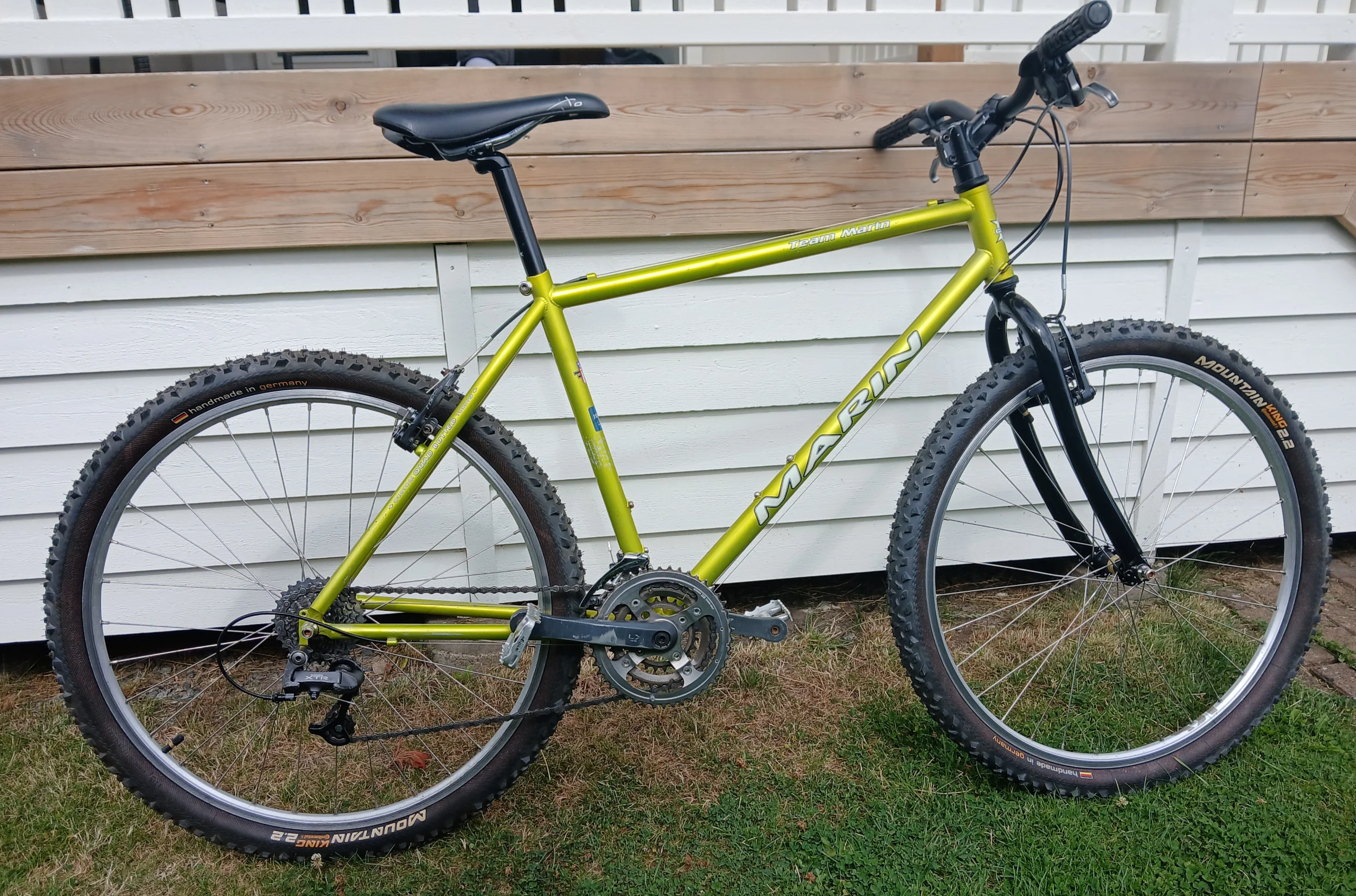

Jag skulle vilja ha lite återkoppling och funderingar på mitt kommande lilla projekt där tanken är att uppdatera/modernisera en gammal cykel som för mig känns värd att hålla liv i.
Många av er kanske tycker detta är ett "fools arend" men syftet är att ha kul och lära mig lite på kuppen, cyklar mest asfalt nu för tiden så prestanda över stock och sten är inte en prioritet.
Det jag hoppas få till är att få ner vikten på cykeln (och mig själv) och bibehålla/förstärka den härliga responsiva, lätta och effektiva känslan cykeln redan har en del av (för hur jag använder den).
Den snart 30-åriga cykeln i fråga är en full XTR (M950) utrustad Team Marin som för ett bra tag sedan fått en stel surley 1X1, ny styrstam och nytt styre (se bild nederst).

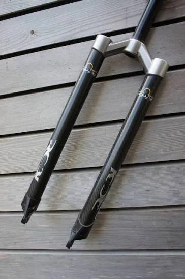

Radon 26" MTB Carbon Fork (1 1/8" Steerer, V-Brake compatible)

Målet med resan är att komma under 10kg, vet inte om det är möjligt men det ska bli kul att försöka.
Så vad tror/tycker/tänker ni om detta?
