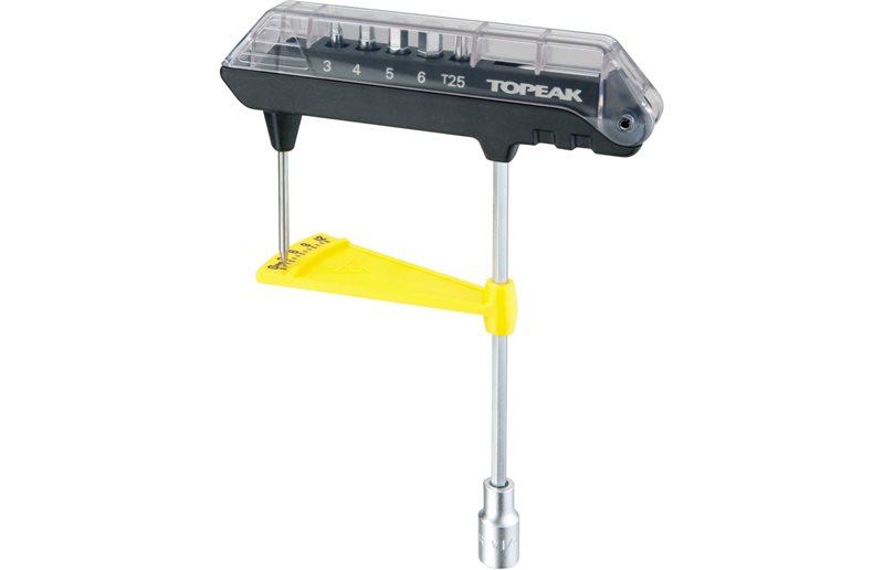

De gängse "billiga" momentnycklarna duger bra till cykelmek. De angivna momenten brukar inte handla om förlängningen på skruven, utan om vad komponenten tål innan den deformeras utanför sin plasticitetsgräns, ofta litet mer noga med kolfiberkomponenter. I många fall brukar handverktyg också vara avpassade "lagom" i storlek/längd, så man inte tar i för mycket (tänk en uppsättning ringnycklar, från 8-21 mm). Likadant med lösa insexnycklar - de är vanligen "lagom" i storleken för att ge ett rimligt moment vid handdragning.
Det kan man tänka på när man använder momentnycklar med "klick" - skulle man försumma att kontrollera inställningen kanske man drar med alldeles för stort moment utan att få den "taktila begränsningen" från en liten handhållen nyckel. Att skruva ut momentskruven/handtaget helt när man är färdig kan vara en bra ide, då måste man ställa momentet "rätt" nästa gång den kommer fram. Att fjädern skulle mattas tror jag inte på - den ligger nog inte ens nära någon sträckgräns - men skruvar man ner den "till lägsta" hjälper det även mot denna lilla risk.
I en del fall har man gått ifrån momentnyckel för att i stället dra skruven lätt till anliggning och därefter dra skruven ett kontrollerat antal grader. Då blir det skruvens förlängning som avgör klämkraften. men då spelar förstås också gängstigningen en roll ihop med skruvdiametern och materialet i skruven. Detta finns det tabeller för.
Ett specialfall är om man skall ha jämn dragning på flera samverkande skruvar, till exempel bromsskivor. Då kan repeterbarheten spela roll. (Men förmodligen betydelselös ändå, om det skiljer 20-30 %)
Min egen momentnyckel är en bamse för "riktiga skruvar och muttrar" och en liten standardmodell från Amazon. Ännu har inget gått sönder, varken verktygen eller cykeln... :-)
