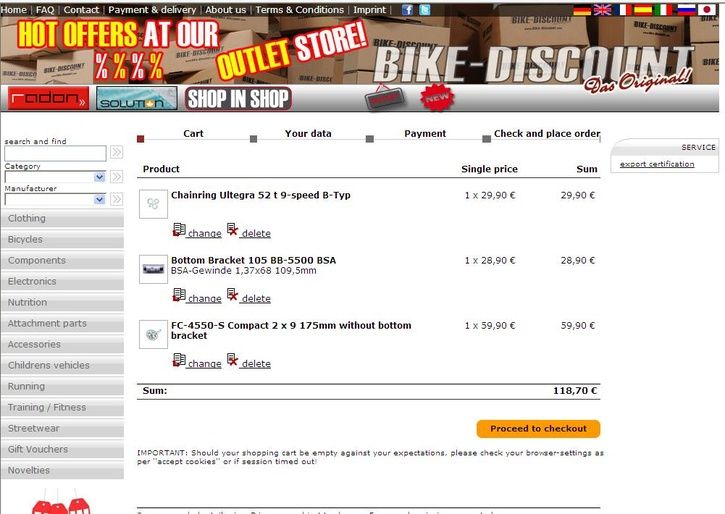

När jag söker upp de detaljerna som ni tidigare länkat till får jag fram att endel av varorna är slutsålda och inte kommer inte på lager osv igen. Så nu har jag plockat lite, någon som vill kolla om detta är kompatibelt med en Monark 828E, eller ska jag ändra något? Jag vill ha 175vevar och 52klinga, sen är jag mer osäker på om de olika delarna är kompatibla med varandra samt med Monarken.

monarken har jag ingen aning om, men jag tror inte det passar med den 52-klingan på ett kompaktvevparti. Jämför bultcirkel-diametern (via t ex Shimanos hemsida) för att vara på säkra sidan.

Ingen av de där prylarna passar ihop med varandra. Vevlagret är Octalink, vevarna är för Hollowtech-II (dvs avsedda för utanpåliggande lager) och klingan är för 130 mm bultcirkeldiameter medan vevarna är kompaktvevar (110 mm).
