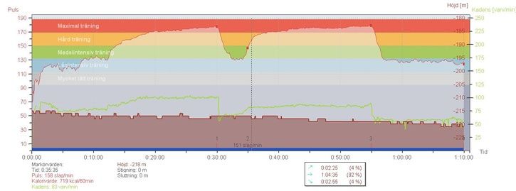

Jag vet itne om fredrik W syftade på mig. Men ser du den gula tejpen vid vevpartiet. där sitter självklart kadenssensorn proffsigt monterad. Då får man biloder likte denna:)
risig-kommentaren var till dig ;-)
kommentaren om kadens var mer ett svar på om man kan få ut effektkurvor från 828E/874E, och det går i alla fall rent teoretiskt. ska jobba lite på det under vintern.
Monark 828E stripped version
Ville skrev:
> Fredrik, Min gula kurva är ju i princip en
> effektkurva. ta den gånger 4 (eller vilken kp jag
> nu körde på)
Ja, visst är det så. Men erkänn att det hade känts liiiite bättre om det hade stått rätt siffror och enheter i grafen :)
Speciellt om man ska jämföra över tid är det bra om kurvorna blir kp-oberoende, det kan ju vara så att man blir starkare och lägger på ett högre motstånd, eller varierar kadensen från träning till träning och därför måste variera motståndet.
Jag skriver in alla kp belastningar jag kör på i min fina tränigskalender..=D
Jag hade faktiskt idér på att sätta en trådtöjnigsgivare i remmen och koppla upp den mot en dator och addera kadensen så att man fick precis rätt effekt på en skärm och kunde även spara kurvor. Jag hade allt på jobbet. trådtöjnigsgivare, interface til datorn samt en gammal dator. Men tyvärr ville inte min omvandlare hantera trådtöjnigsgivaren som den skulle.
Så nu skriver jag bara in KP och kör. Jag bilr trött ivf..som fan tom.

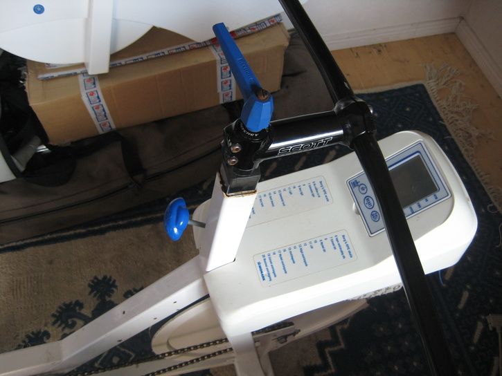

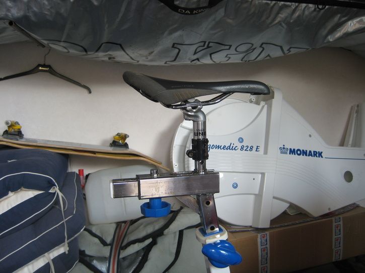

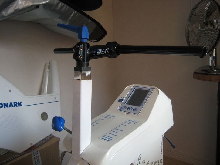

Här är min numera styrstamskompatibla styrstolpe till Monarken. Jag gick till verkstaden och bad dem kapa befintliga styrstolpen och svetsa på ett lämpligt rör så det stack upp 6cm. Problemet var bara att hitta ett lämpligt rör då 11/8" stålrör inte finns lätta att få tag på. Det fick bli en 26,9mm som tydligen var någon standard och den chimsade jag med en cykelslang. På med stammen, borra upp topplocket på nåt gammalt styrlager och vips så är Robert din pappas bror.
Skickar även med några bonusbilder på avkapade styrstolpen och min sadelstolpe som är moddad till millimeter justering.

Ville skrev:
> Jag tycker styrningen blir så seg med sådär
> lång styrtsam,...men det var snyggt gjort;-)
Jo, jag ska köra med en kortare, det där var mer ett test att det satt fast. Men under 80mm funkar inte då upplevs monarken så grymt nervös och fladdrig. :-)
