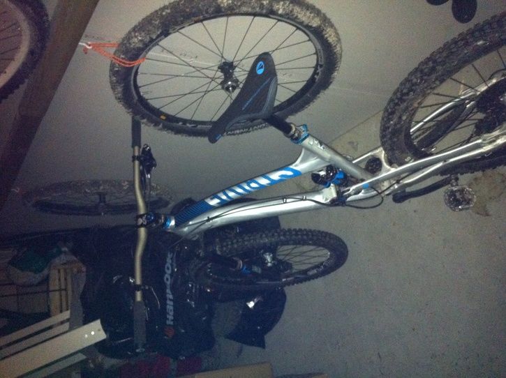

Trenden går ju mot bredare styren, och jag testade en Banshe Rune med et 800mm styre här i julen. Kom hem och bestämde mig byta ut mitt 720 mm som jag tycker är för smalt på AM hojen. Så nu sitter det et 800mm sytre på hojen, men tror jag ska kapa det lite. Finns det några riktlinjer på bredd vs längd? Kan ju kapa lite i taget så klart. Några synpunkter?
Har 750mm på DH'n som skal bytas mot bredare.
Vad kör ni med på AM och DH? Finns ju styren som är bredare än 800mm också nu.

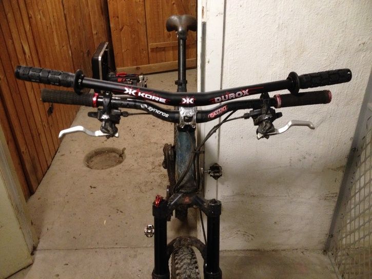

Jag kör ett Salsa-styre på 710mm på HT'n. Det känns dock aningens brett. Men innan jag sågar så ska jag exprementera lite med styrstammaf och spacers.
På enduromoppen har jag 780mm vilket känns helt perfekt. Men som sagt, det beror ju helt på geometrin och ändamål. Renthal Fatbar heter styret..

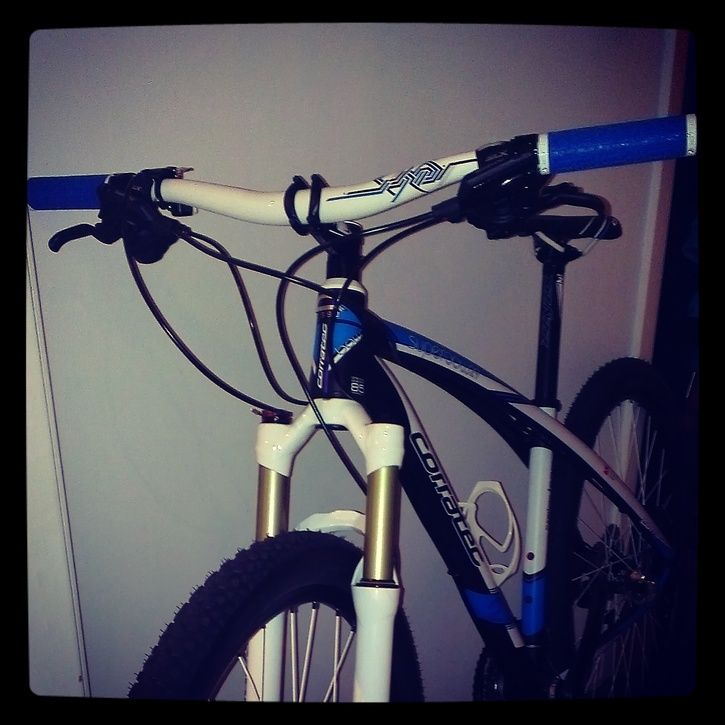

Lirka. Det går att trä igenom ett styre som är bredare än passagen. Man får träna lite trackstand på köpet. Styret på min Cotic singlespeed är 800 mm.

MTB bredd på styret?
> https://phaven-prod.s3.amazonaws.com/files/image_p
> art/asset/920545/xFATSuT7GflEX48lULHyRb5PdFE/mediu
> Hubbe skrev:
> > Ni som kör med styren som är 700 mm eller
> > bredare. Hur gör ni när det är lite smalare
> > stigar med relativt tät växtlighet runt
> omkring
> > alternativt träd/stenar som står väldigt
> nära
> > stigen?
> > Har ni någon hemligt knep som ni vill dela med
> er
> > av?
Satans fett! (Det är allt jag kan prestera i skrift just nu...)
