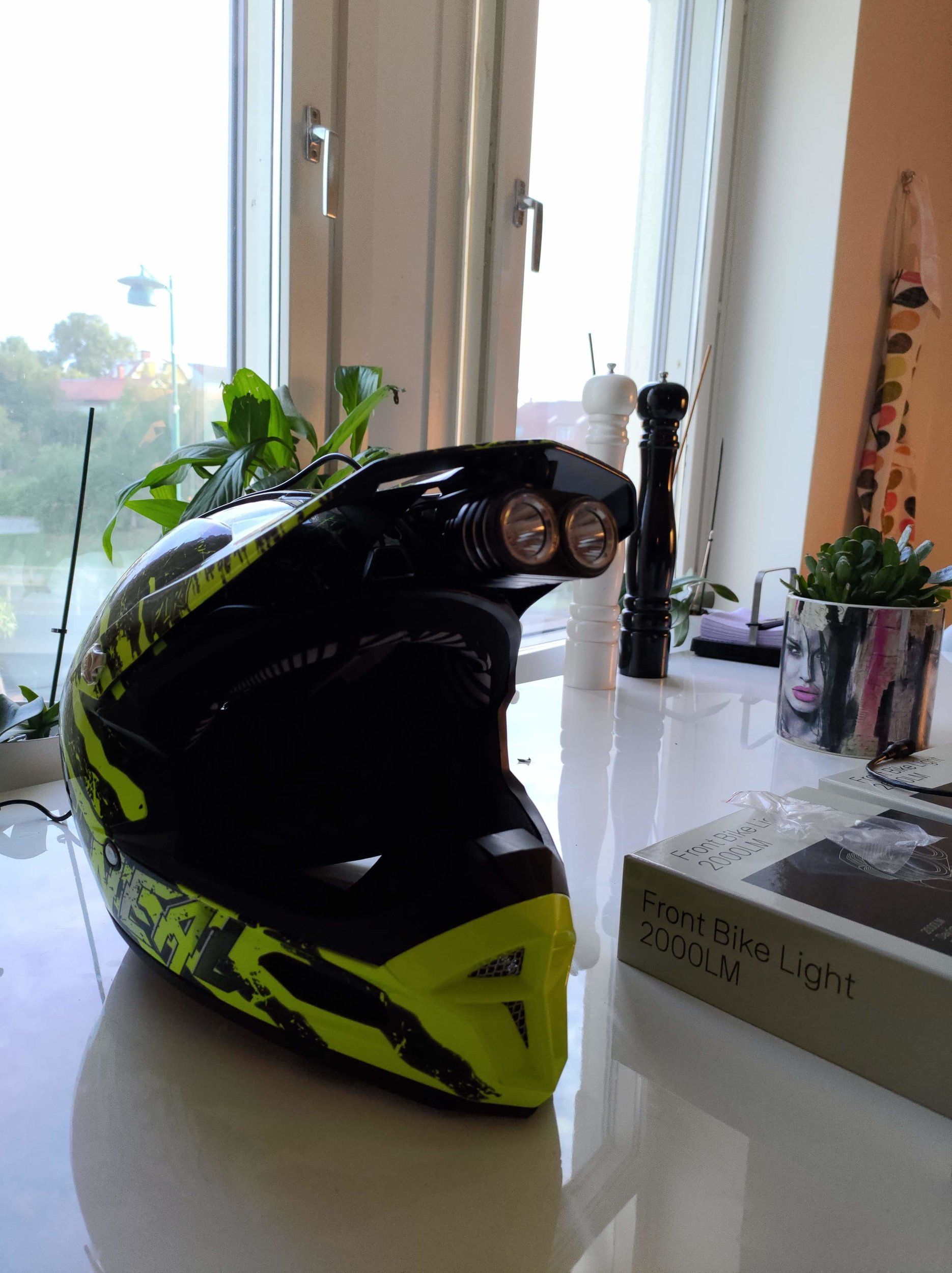

Fick lamporna idag! För pengarna så imponerar kvalitén! Känns rejäla. Som proffs som man är så började jag dessutom med att testa första lampan genom att lysa mig själv rakt i ansiktet.. När jag väl kunde se igen så testade jag i ett helt mörkt rum.
Visa bilaga 438324
Det svarta över är hur mörkt det var utan lampa tänd.
Vänster i bild är rund på 2600lm och höger den på 2000lm. Känns inte som någon större skillnad men den på 2600 kändes som att den lös upp bredare vilket blev svårt att få med på bild just där. Tror oavsett att de kommer räcka gott och väl!

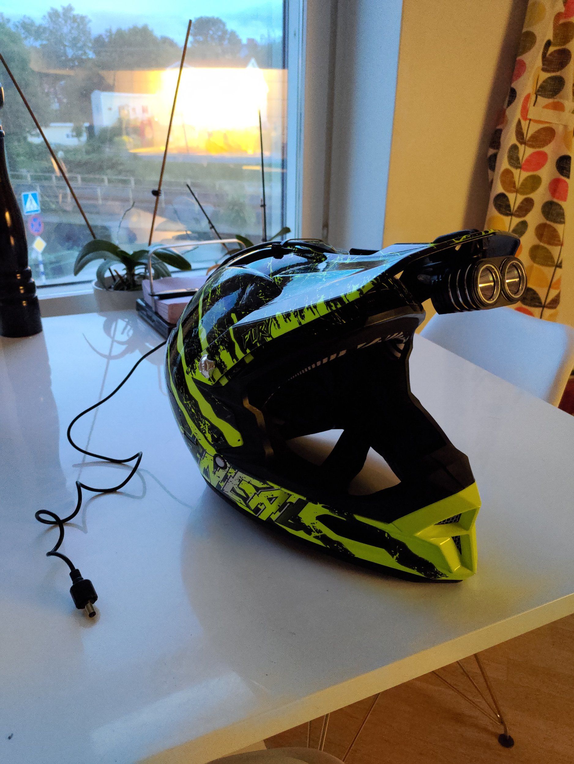

Har redan laddat min gamla Fullface hjälm som kvällshjälm nu ?
Visa bilaga 438325
Samtliga lampor kan även ställas i olika styrkor. På den lilla på hjälmen kan man även ha ringarna runt lamporna tända om man bara vill ha lite positionsljus! ?

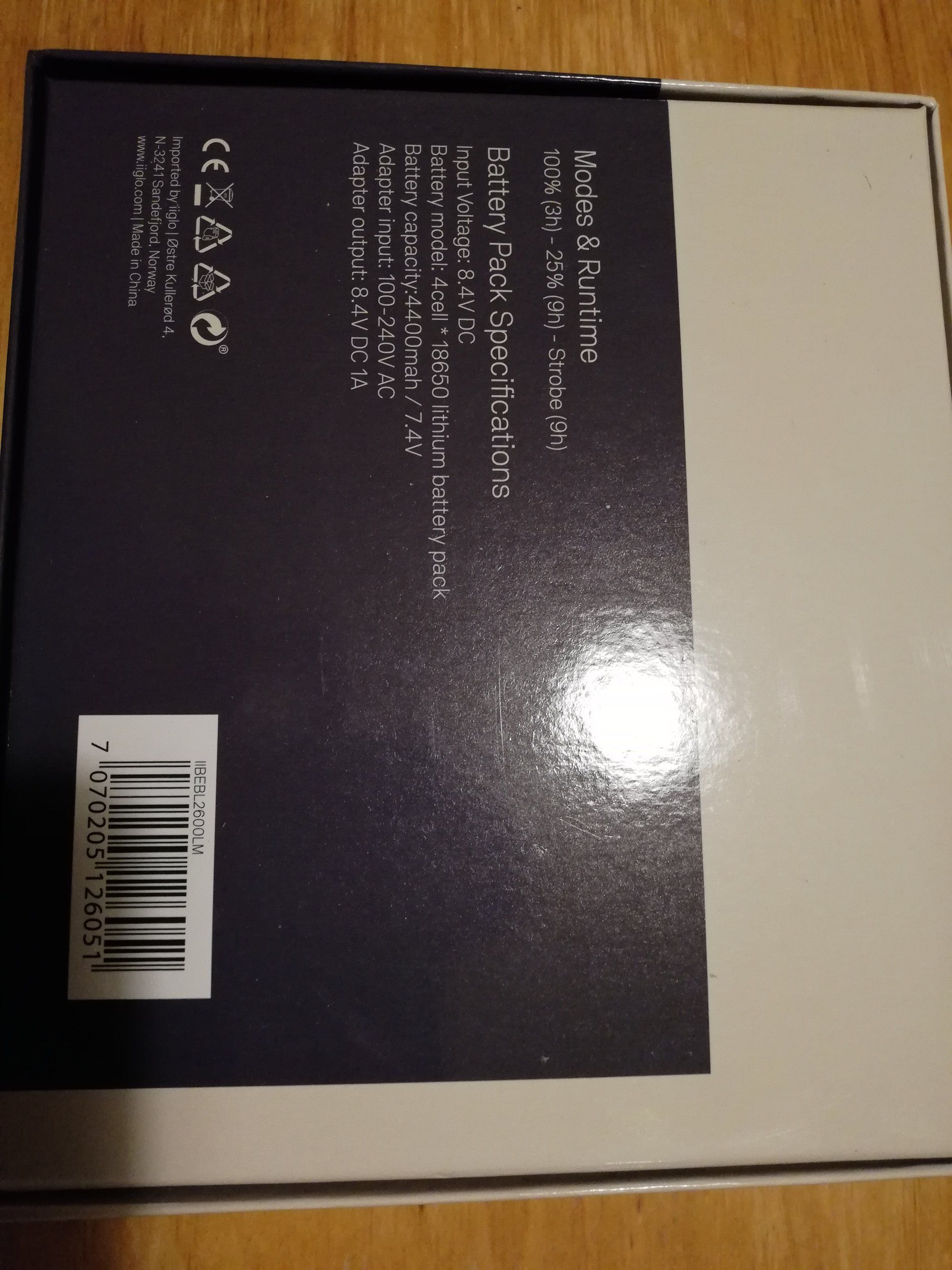

Fick lamporna ikväll. De är på laddning och jag hoppas kunna testa de närmaste dagarna.
Har någon som bara köpt framlampan kvar kartongen? Lägger in bilder på min som kom i kitet. Är de likadana bara måste det ju vara samma framlampa löst som i kitet!
    402.7 KB · Besök: 134
    496.7 KB · Besök: 134
