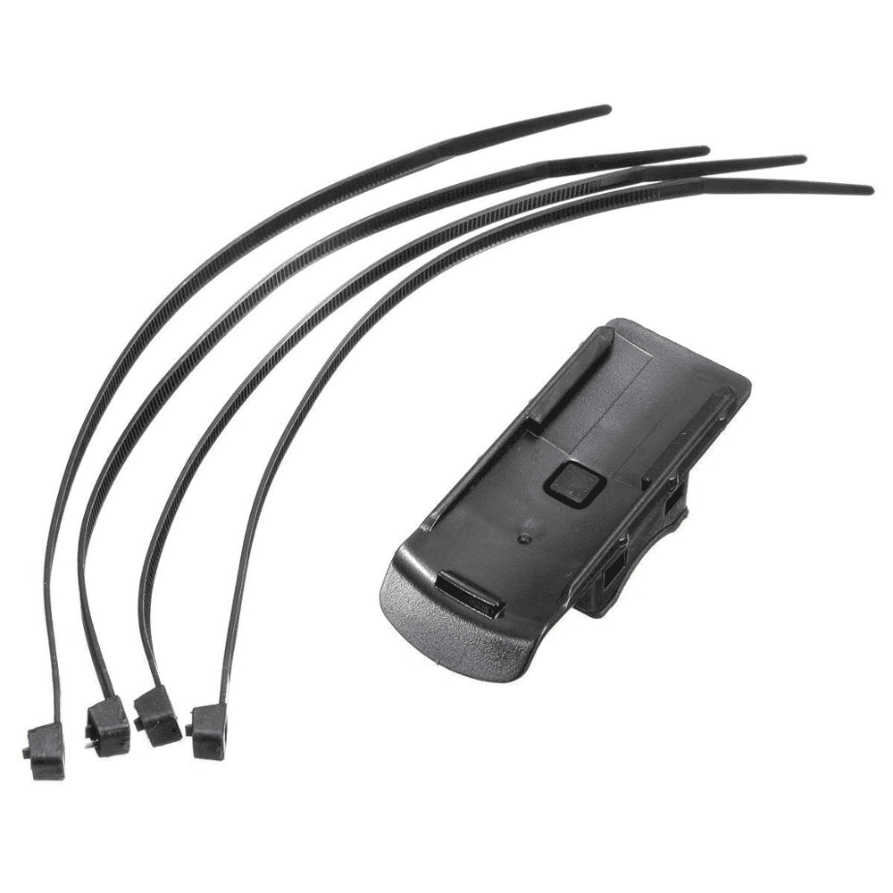

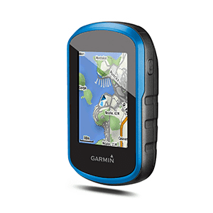

Jag tycker att Garmins cykelspecifika datorer är för dyra. Istället använder jag en vandringsenhet (med cykelfäste) vilken är drygt 2 gånger billigare.
Nämligen har jag haft Garmin Etrex 20 och Etrex 25 i sista 10+ år.
Fördelar med vandringsenheten:
1. Billigare än jämförbara Edgemodeller.
2. Tar 2 AA batterier vilket tillåter byta batterier under flerdagsturer.
3. Bekvämt att använda vid vandringen utan cykel.
4. Långt batteriliv (jag upplevde fantastiska 23 timmar med Etrex 20 och mindre imponerande men ändå bra 14 timmar med Etrex 25)
5. Förstår vanliga "legacy" IMG-kartor, vilket tillåter använda Openstreetmapbaserade kartor av min egen tillverkning (gäller kanske endast om man är GIS- och datornörd). De kartor som kommer med enheten är okej; man får uppdatera dem då och då, eller köpa dem för oilka världsdelar.
Nackdelar:
1. Lite tjockare än cykelenheter. Kanske är tyngre än dem. Visserligen inte lika "aero" som andra.
2. Plastfästet nöts ut under stökig terrängcykling efter ett par år. Man bör kontrollera att enheten sitter fast annars flyger den iväg i kraschen. Nya fästen är billiga, särskilt om man köper kinakopior.
3. Ingen trådlös exportering av inspelade GPX-spår. Man behöver koppla enheten till dator via en mini (sic!) USB-kabel.
4. Datorkopplingen använder USB 1.0, vilket är långsamt om man laddar upp stora kartor till enheten. Det tar typ 15 minuter att överföra en 400MB Sverigekarta.
5. Skärmstorlek är inte lika stor som på andra enheter.
Exempel på GPS-enhet:
Fästet:

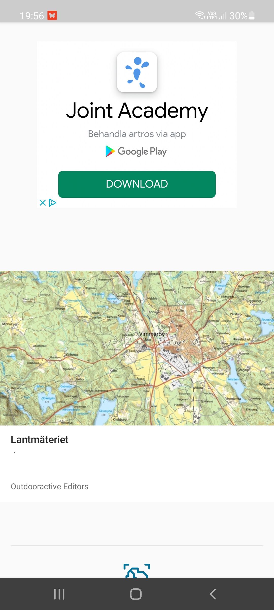

Mail från viewranger härom dagen
ViewRanger and Outdooractive have merged!
We would like to inform you of an important change:
Soon the ViewRanger service will be discontinued.
In order to focus all our effort on our Outdooractive app and website, we will be switching off access to the ViewRanger app and website. This email explains how you can continue to access your maps and other data through the Outdooractive app and website.
Timing
We currently expect to switch off access to the ViewRanger app and website at the end of February 2022. This email explains how you can continue to access your maps and other data through the Outdooractive app and website.
One-off payments in ViewRanger
If you made one-off payments to access maps of an area within ViewRanger, then we are offering free access to a set of maps via the Outdooractive app and website instead. The maps we are offering depend on the region of the maps you made one-off payments for in ViewRanger.The maps will be from the same map data provider or from an alternative map data provider depending on the map region:
Other data in ViewRanger
By connecting your ViewRanger account to Outdooractive, routes you have plotted, routes you have downloaded, activity tracks you have recorded, a record of the challenges you participated in, and points-of-interest you have marked, will continue to be available within your Outdooractive account.
Accessing Outdooractive
To access maps and other content in Outdooractive you will need to have an Outdooractive account. The content described above is available for you via the free version of Outdooractive. If you would like to access more advanced functions alongside that content then you can upgrade to a Pro or Pro+ subscription for a fee.
Once your account is connected, a free subscription will be started automatically. When this subscription expires your account will default to basic and you will not be charged anything.

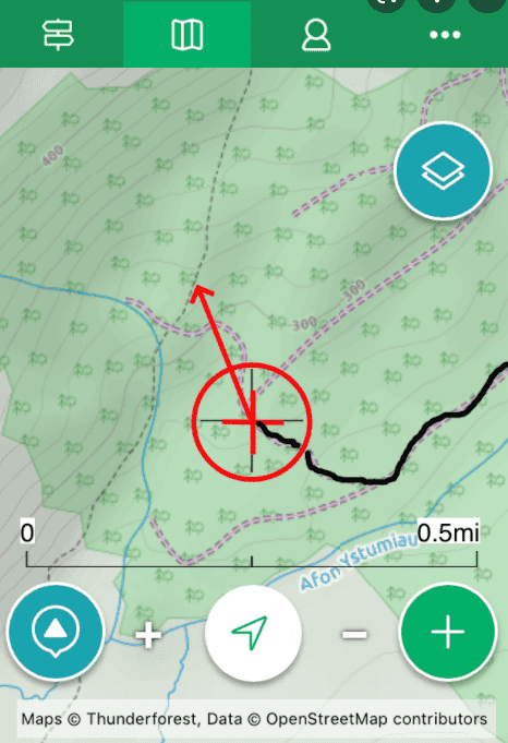

Det jag ffa gillade med ViewRanger var som sagt vektorn som visar hastighet och riktning, har inte sett denna funktionen i nån annan app men det kanske finns nånstans? Den gör det betydligt enklare att göra rätt vägval än t. ex. vid navigering mha Trailforks o dylikt, då tycker jag man lätt kan hamna på fel stig en stund innan man sen får vända om och ta rätt. Kan ju till viss del bero på min bristande navigeringsförmåga, men men.

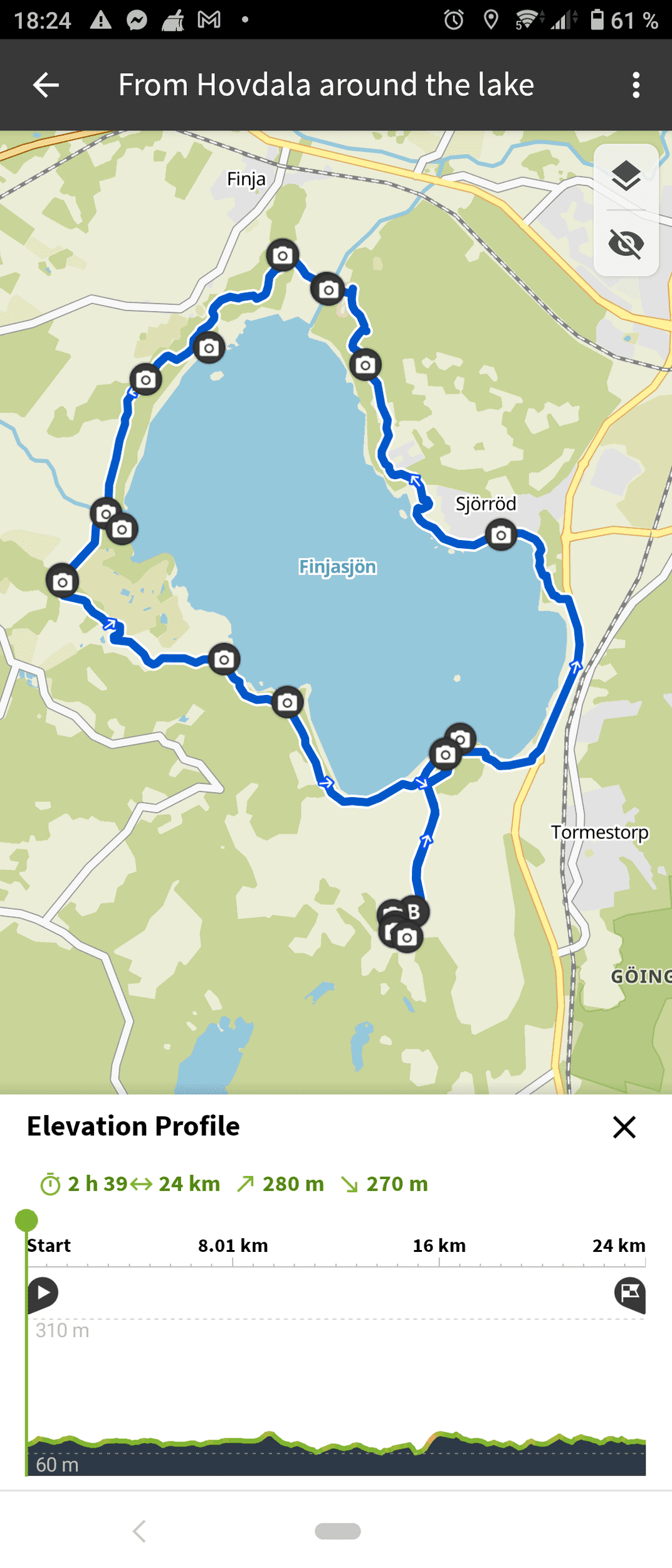

Kör själv med Bryton 750 och Komoot nu för tiden, men mobil och Komoot är riktigt nice.
Många funktioner och kartor med stigar som är omöjligt att hitta annars.

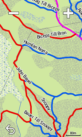

Ja det kan den. Med Trailforks stignät inladdat ser du alla stigar i Sverige (som finns på TF givetvis). Lite beroende hur du värderar begreppet navigering duger detta (jag cyklar oftast fritt på stignätet utan förutbestämd rutt), men vill man ha en specifik rutt kan den skapas på Trailforks. Dvs att du ritar själv med Route Plannern i TF eller tar en färdig rutt i område som någon annan lagt upp. Läs mer på Trailforks Sveriges FB-grupp och på Trailforks.com / Tools / Garmin.
Länk: Trailforks Sverige på FB
Vy på min Garmin 1030 över ett område i Hellas. Med Friluftskartan i bakgrunden.

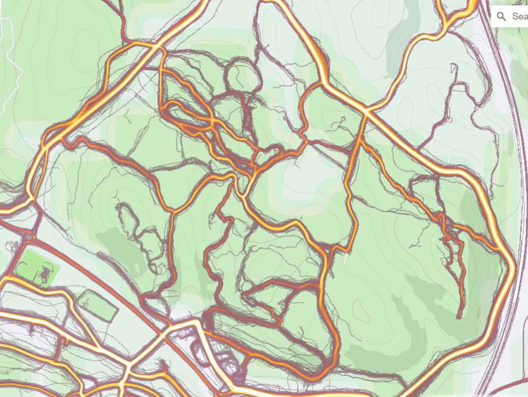

vad man egentligen vill ha när man spontankör är ju en strava heatmap satellitvarianten, och med enkel positionsmarkör.
Håller med. Sökte efter en bra lösning för ett tag sedan men har fortfarande inte hittat något. Mig veterligen finns det bara två tjänster som kan visa Strava heatmap på en karta och det är Strava samt gpx.studio men ingen av dessa är bra för navigation.

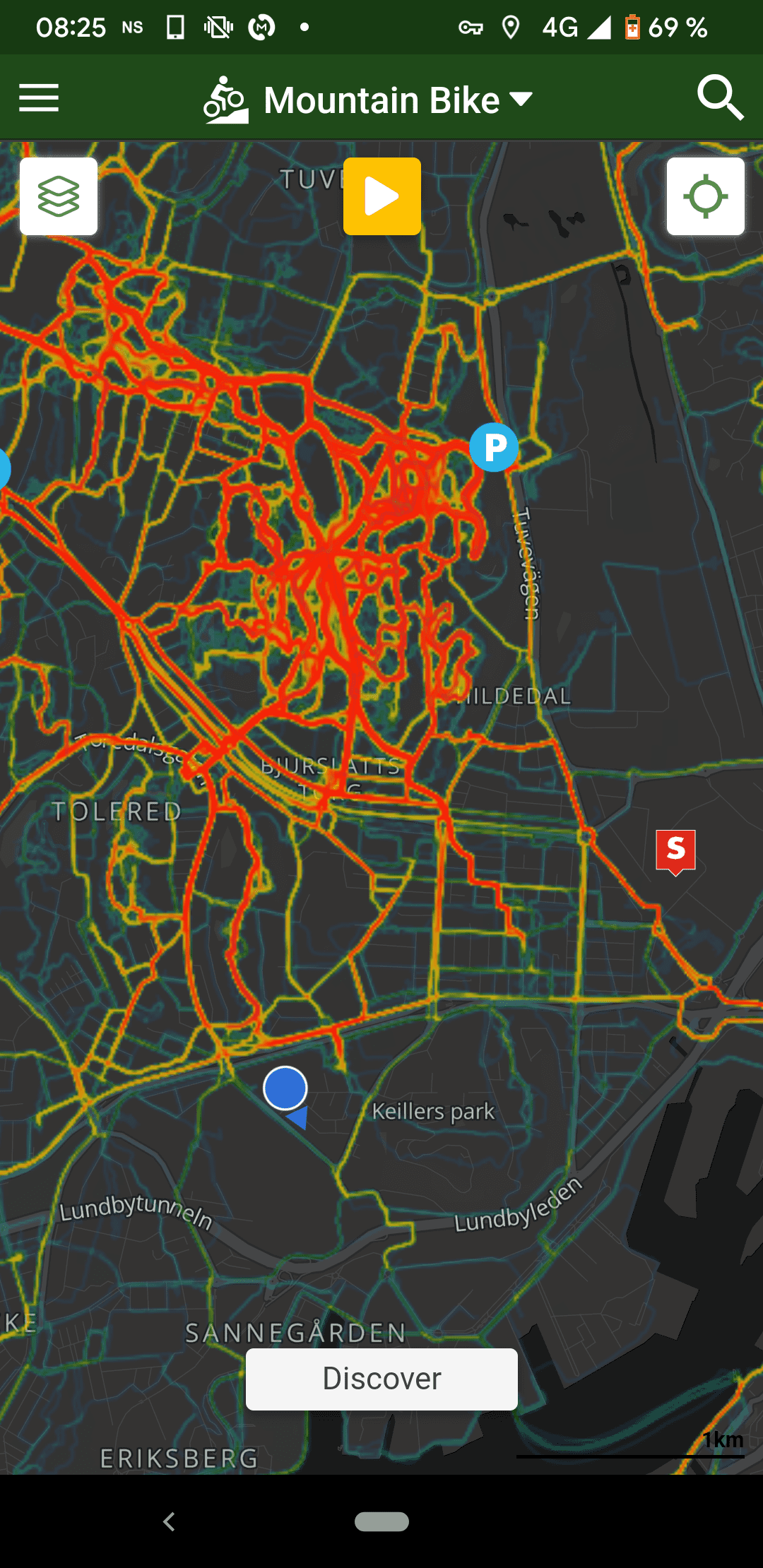

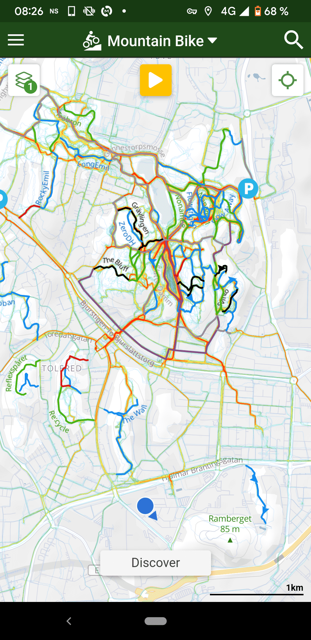

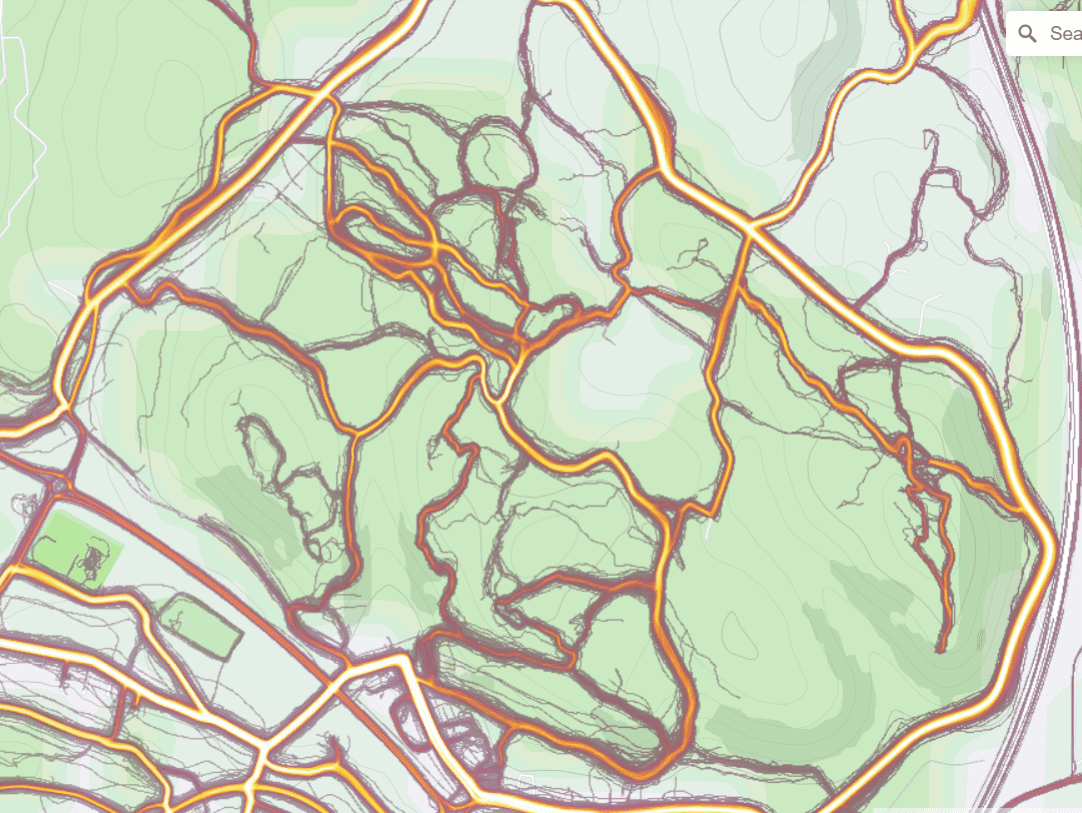

Trailforks erbjuder som sagt heatmap på några olika sätt i sin mobilapp. Mindre data än Strava, men samtidigt troligtvis mer relevant data för cykling (mtb ffa, men vi är ju på happymtb.org).
Mtb navigation
Har aldrig tyckt om Trailforks, därför har ingen abonnemang.Har kanske fel? Hur funkar TF? Kan man skapa egen rutt av den typen?

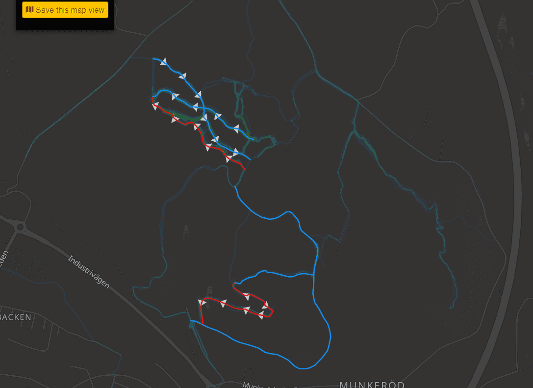

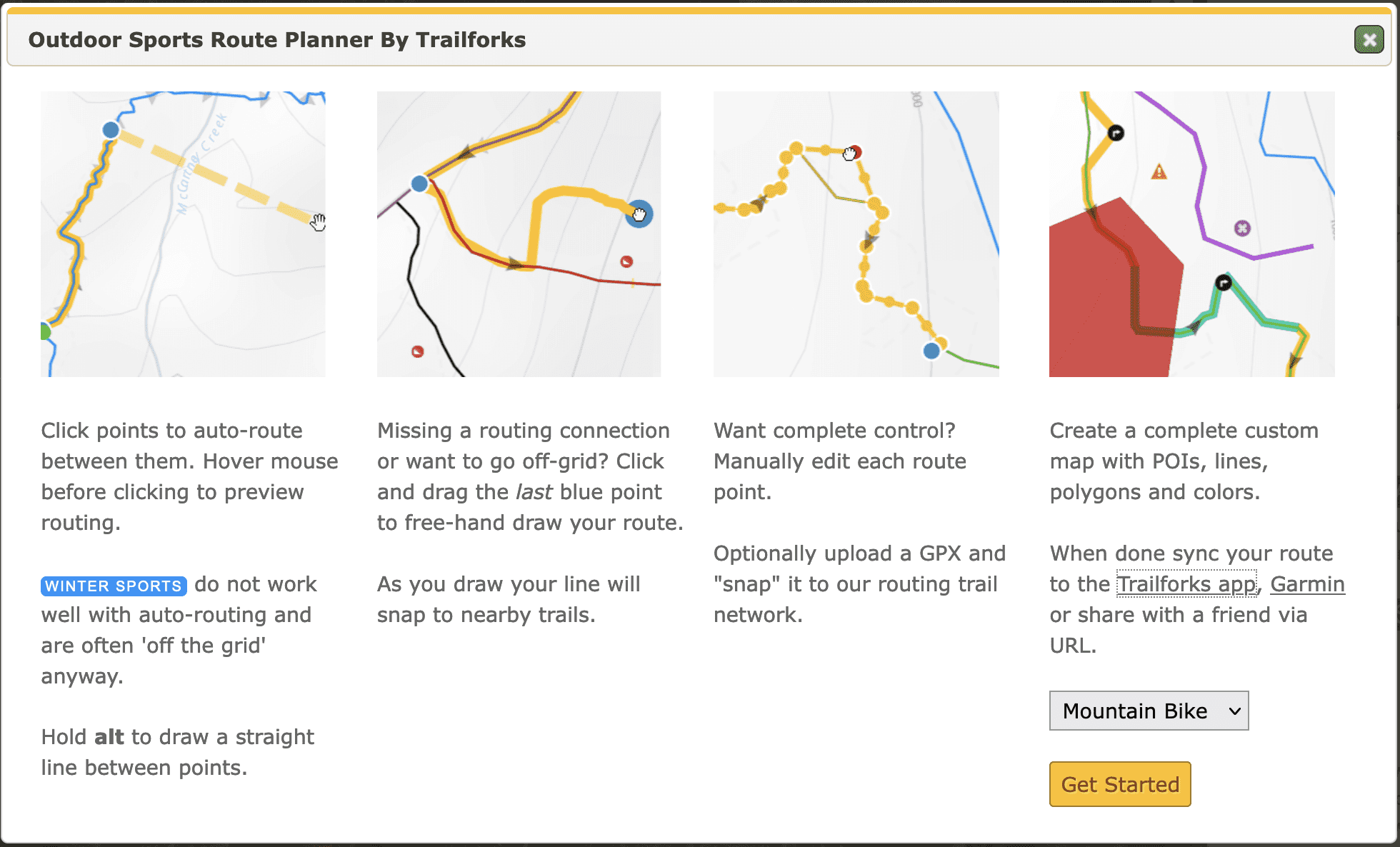

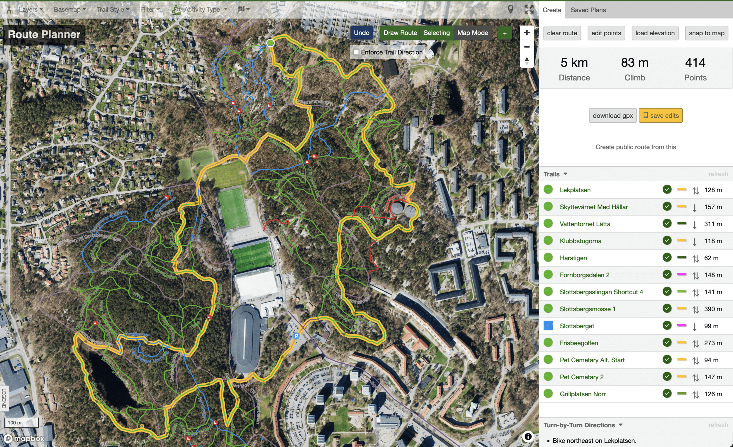

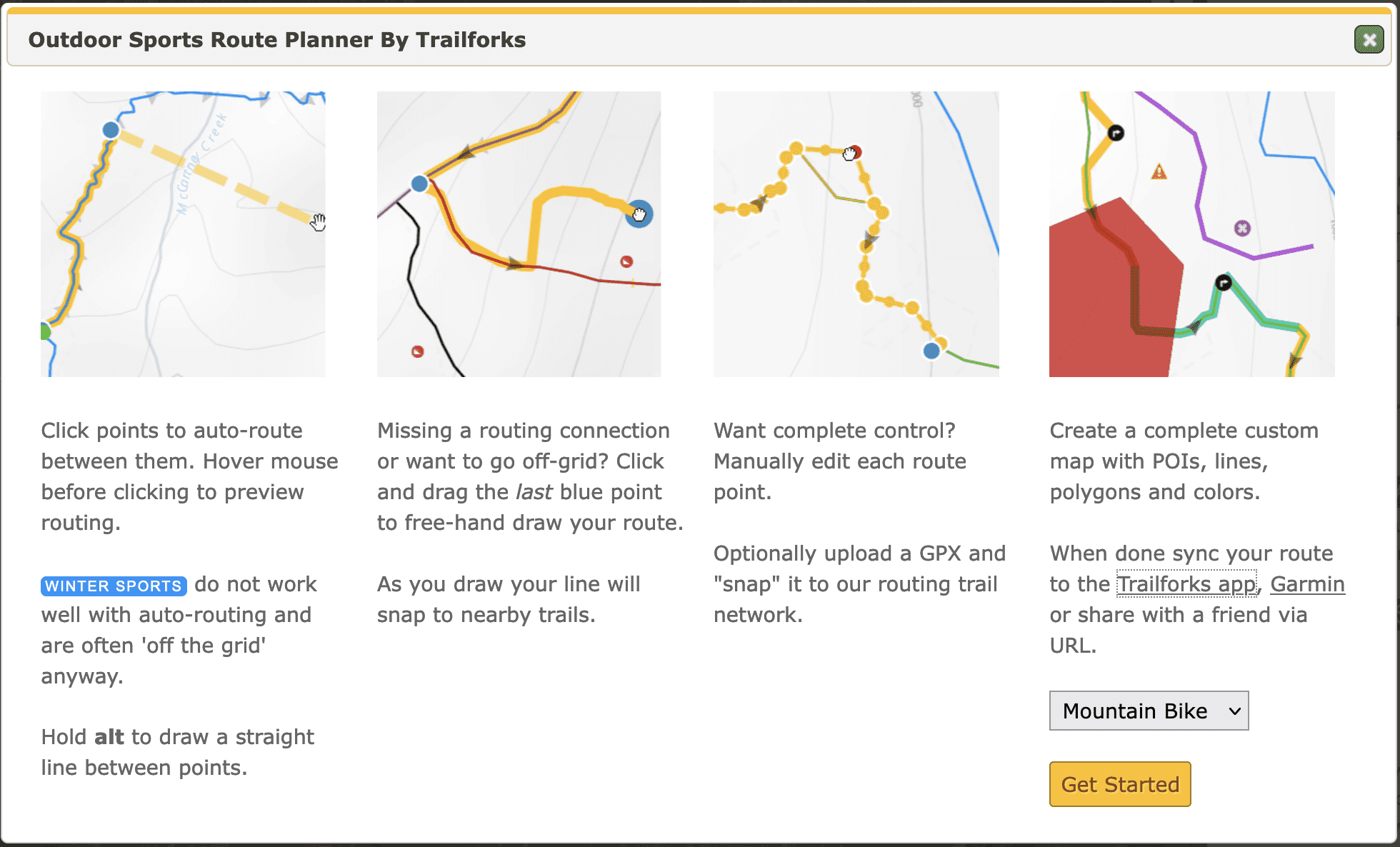

Kartan och stigarna kan du utforska själv på hemsidan, det är gratis så länge du använder webbläsaren på datorn. Det är bara mobilversionen man behöver betala för.
Men här är en rutt jag slängde ihop idag:
Min erfarenhet är att Strava är bättre eftersom det även används av löpare som springer i skogen. Dessutom känns det som att hela tanken med Trailforks är att planera och sedan följa den planen.
Att ge sig ut på vinst och förlust och använda en heatmap för att själv navigera (inte låta datorn/telefonen navigera åt dig) verkar inte vara vad Trailforks är gjort för men det kan vara min okunskap.

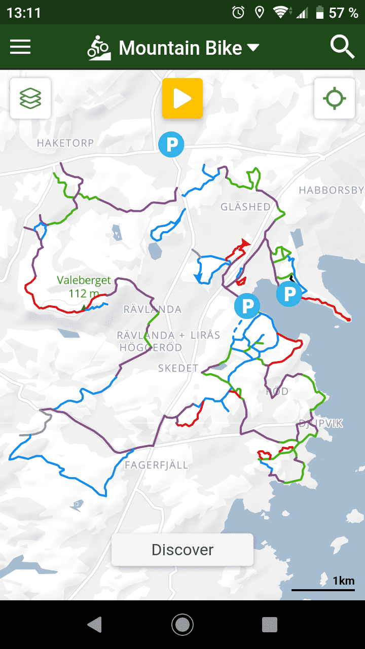

Stigarna läggs upp av TF:s användare, och det blir förstås inte bättre än vad användarna gör det till. Vi håller också med lokala/regionala admins över hela landet som hjälper till att moderera och redigera stigar med mera. Även vandrarare och trailrunners använder TF även om de inte är många jämfört med MTB-cyklisterna. Det finns en gratisvariant av TF-appen där du själv bestämmer en geografisk ruta om 60x60 km där stigarna syns. På webben är hela Sveriges och även andra länders stignät synliga för alla.

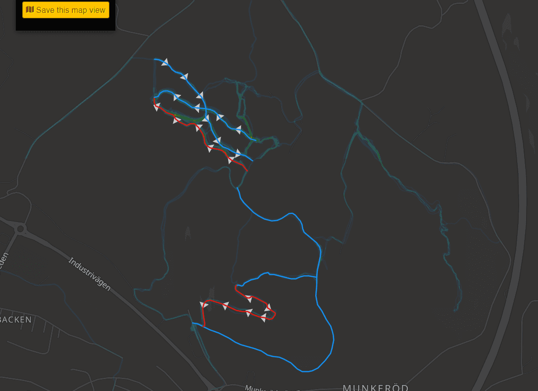

Bild över stignätet på Tjörn / Gunneby. Heatmappen är avstängd. Lila är grusvägar, grå är typ traktorväg. Den streckade blå linjen är primärt för något annat än MTB (kanske hike).

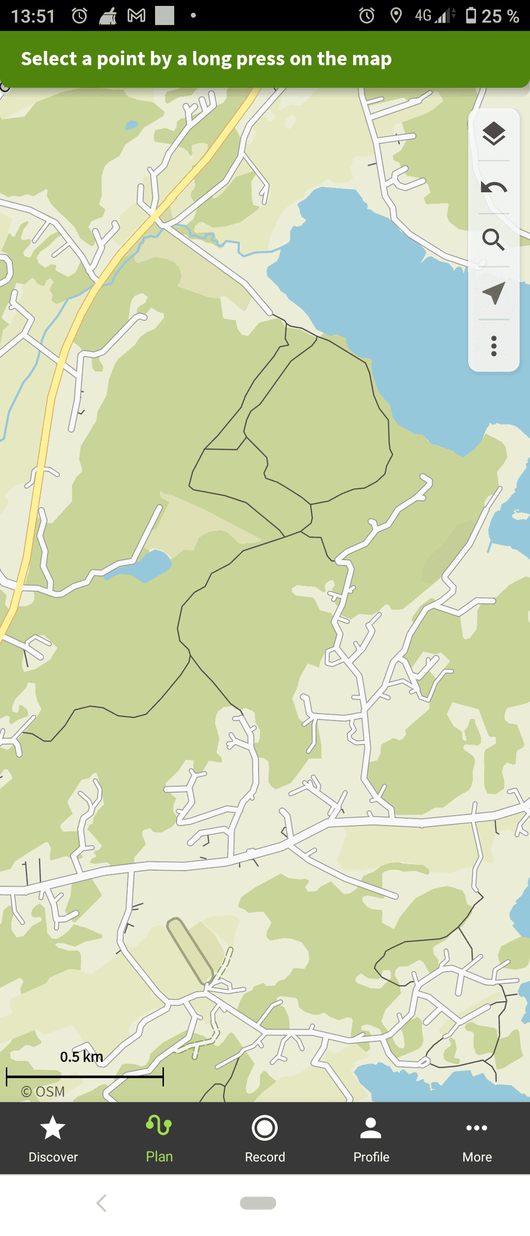

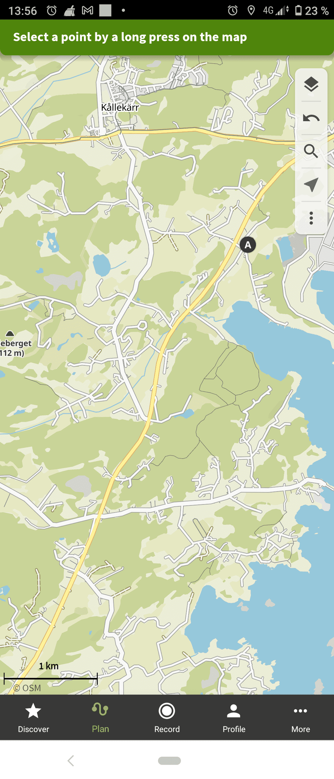

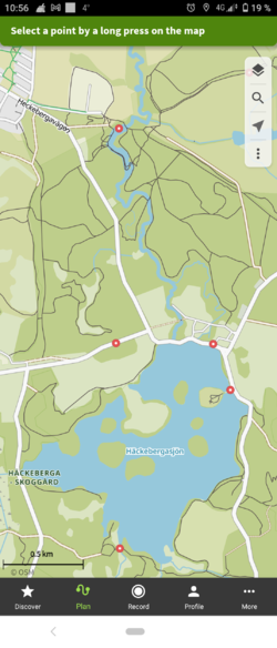

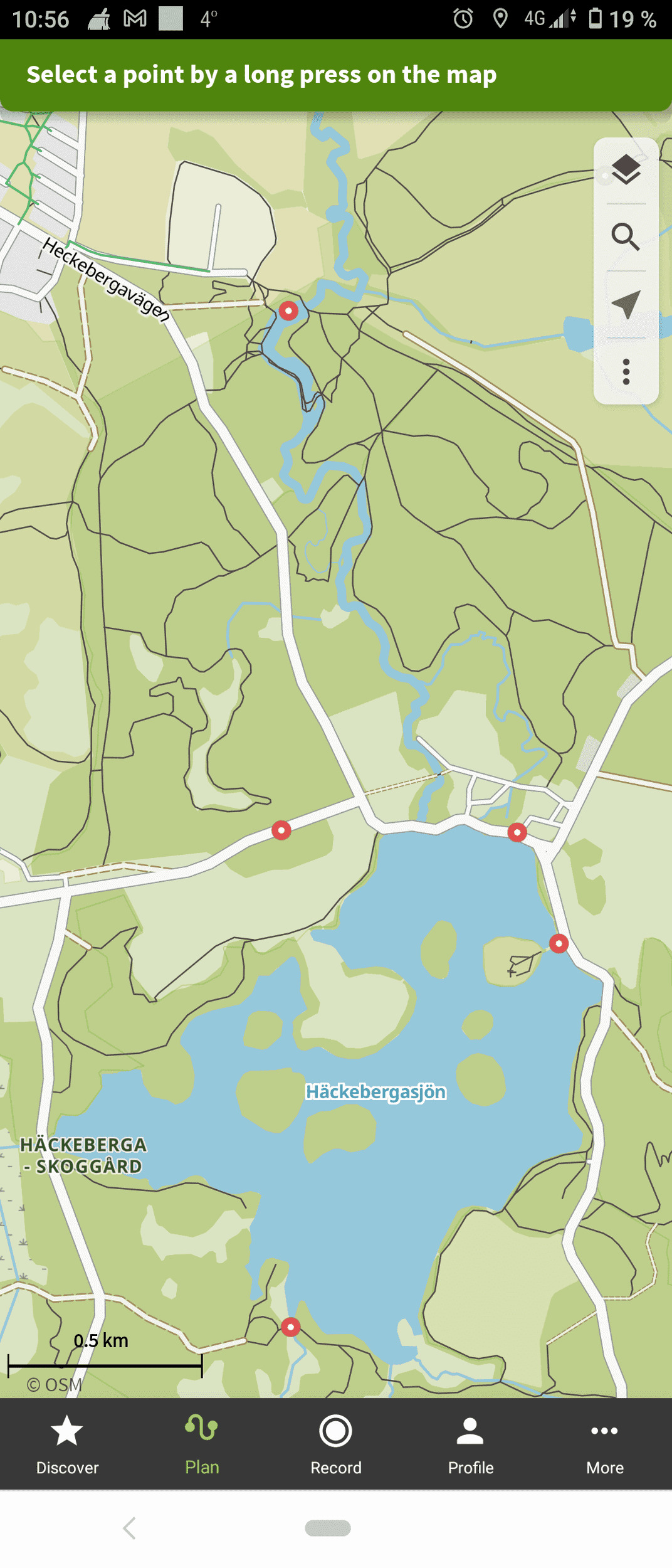

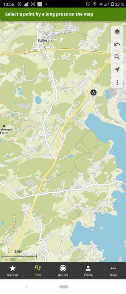

Det är vad jag kan se i Komoot.
Inte mycket faktist ?
    129.5 KB · Besök: 57
    260.1 KB · Besök: 52

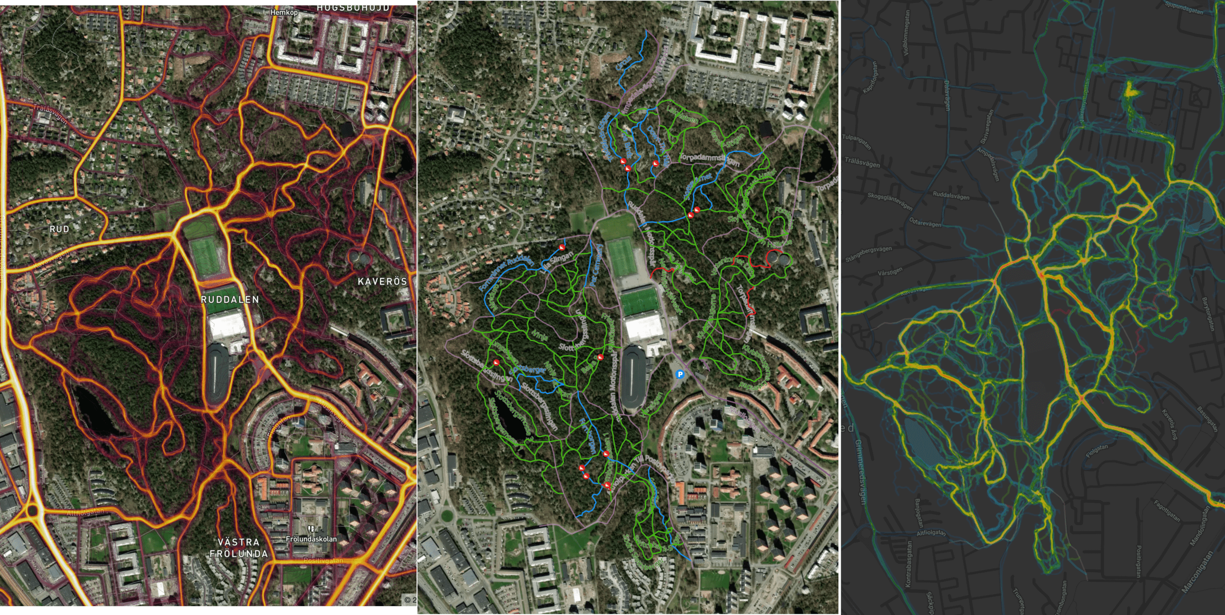

Täckningen varierar ju mellan områden, inte minst eftersom användare måste aktivt lägga in stigar och rutter i Trailforks. Runt Göteborg är det väldigt god täckning på Trailforks ??
Strava till vänster, Trailforks mitten och höger.
