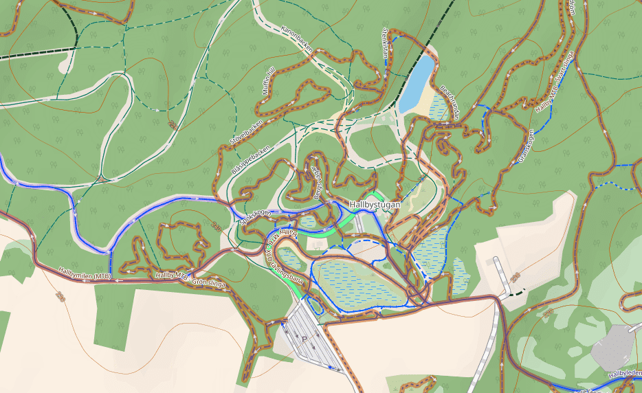

För er som har turen att bo i ett område med aktiva kartritare i OpenStreetMap eller som ritar själv så kan jag rekommendera CyclOSM som är en rendering av OSM-data som jag tycker lyckats få in en oerhört mängd relevant data för de flesta cyklister.
Se detta exemplet från Hallby i Jönköping.
Dedikerade cykelstigar/vägar är blåa, det som ej definierat blir grönt och gångvägar blir bruna. Om sedan jämnhet eller underlaget är inlagt visas det också i renderingen (ej streckat är tillräckligt jämnt för en cykel med smala däck att köra på).
Uppmärkta MTB-stigar har en orange transparentlinje ovanpå (se bilden ovan).

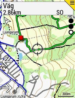

Det går ju att ha datafält i nederkant av kartvyn. Bilden nedan skall visa en Edge Explore
Och åtminstone på de Garmin Edge-modeller jag har haft går det att byta de fälten till vad man vill. Enklast är att hålla fingret på det fält man vill byta ut så kommer sidan med valen fram.

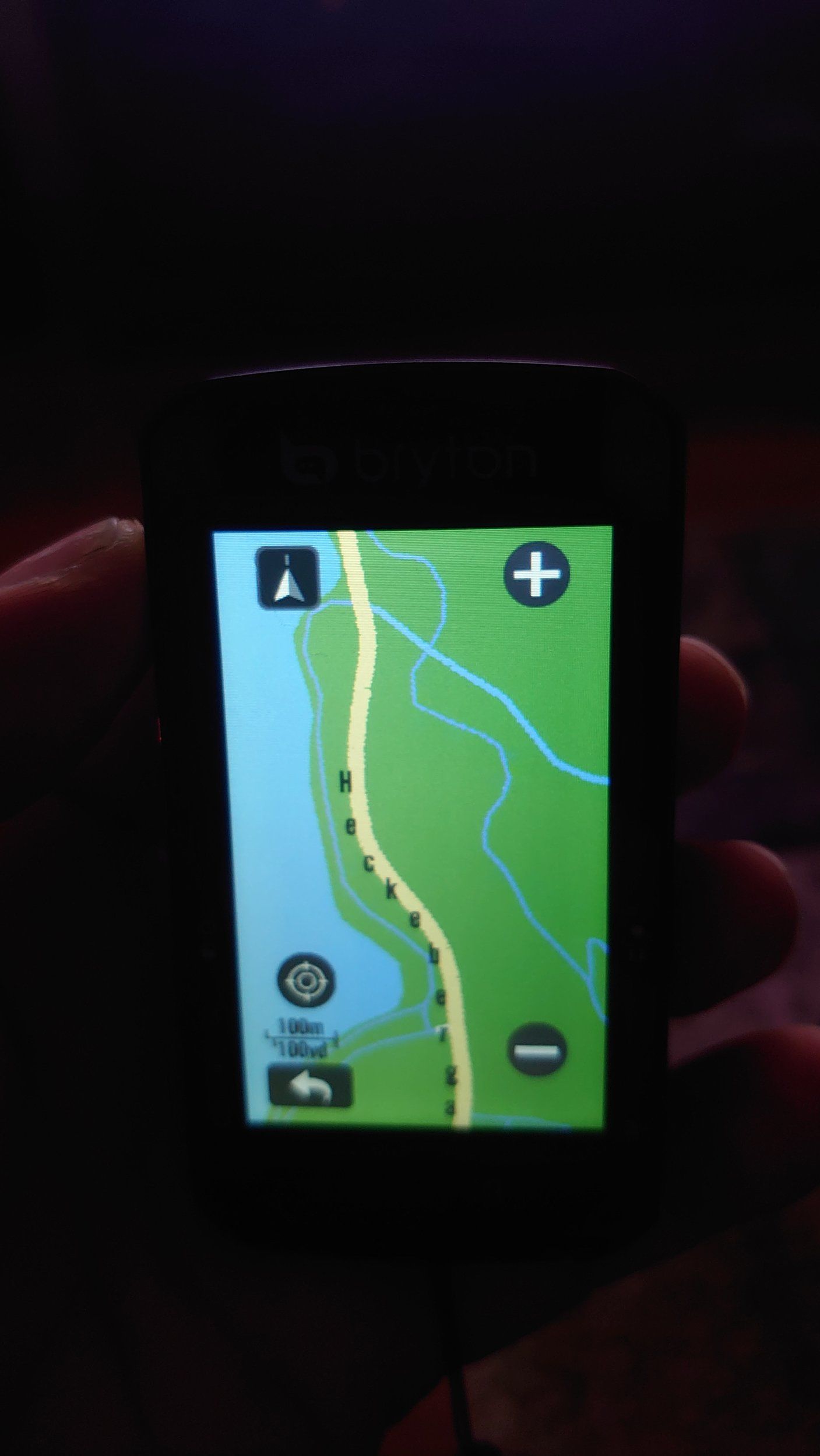

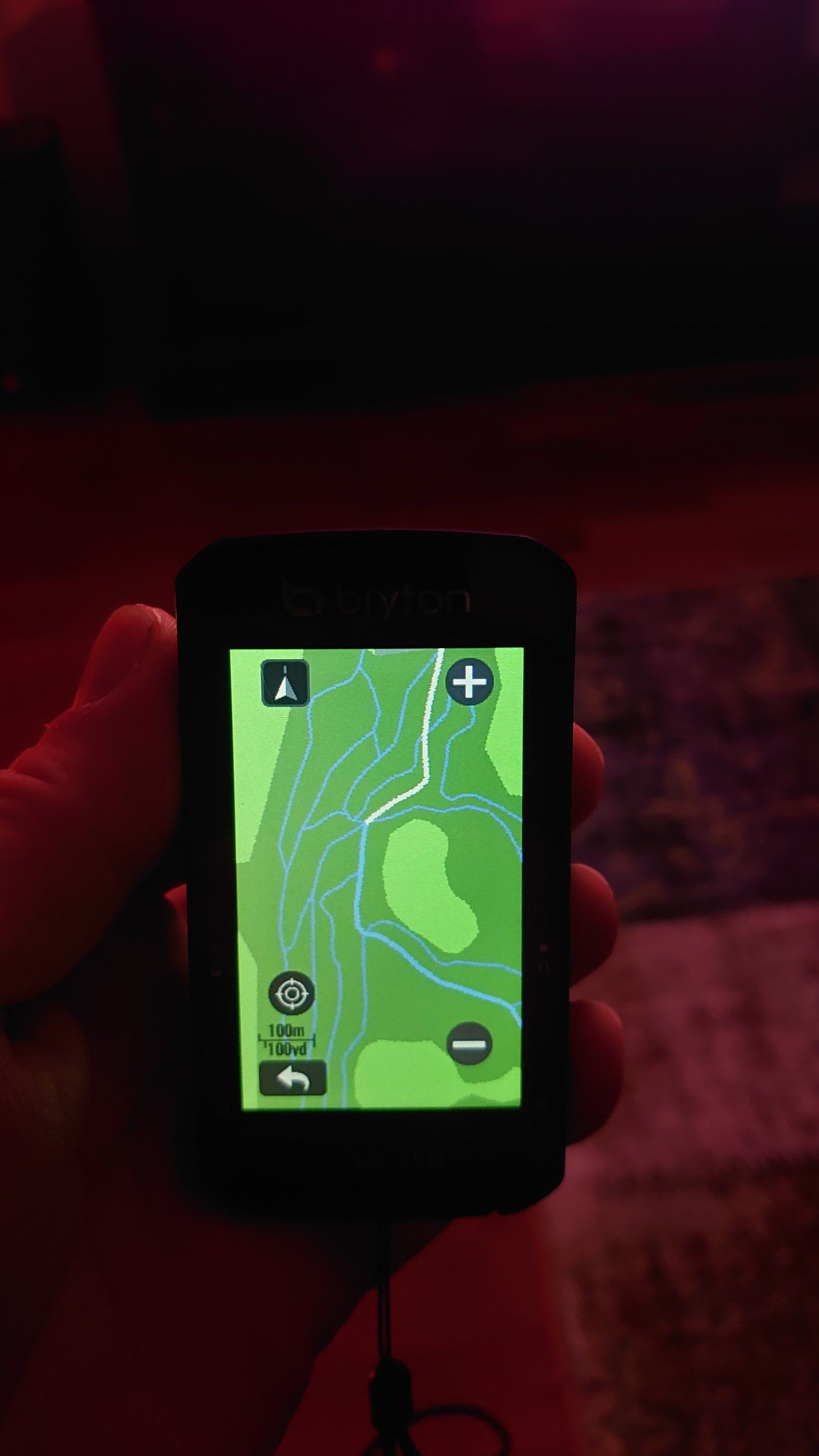

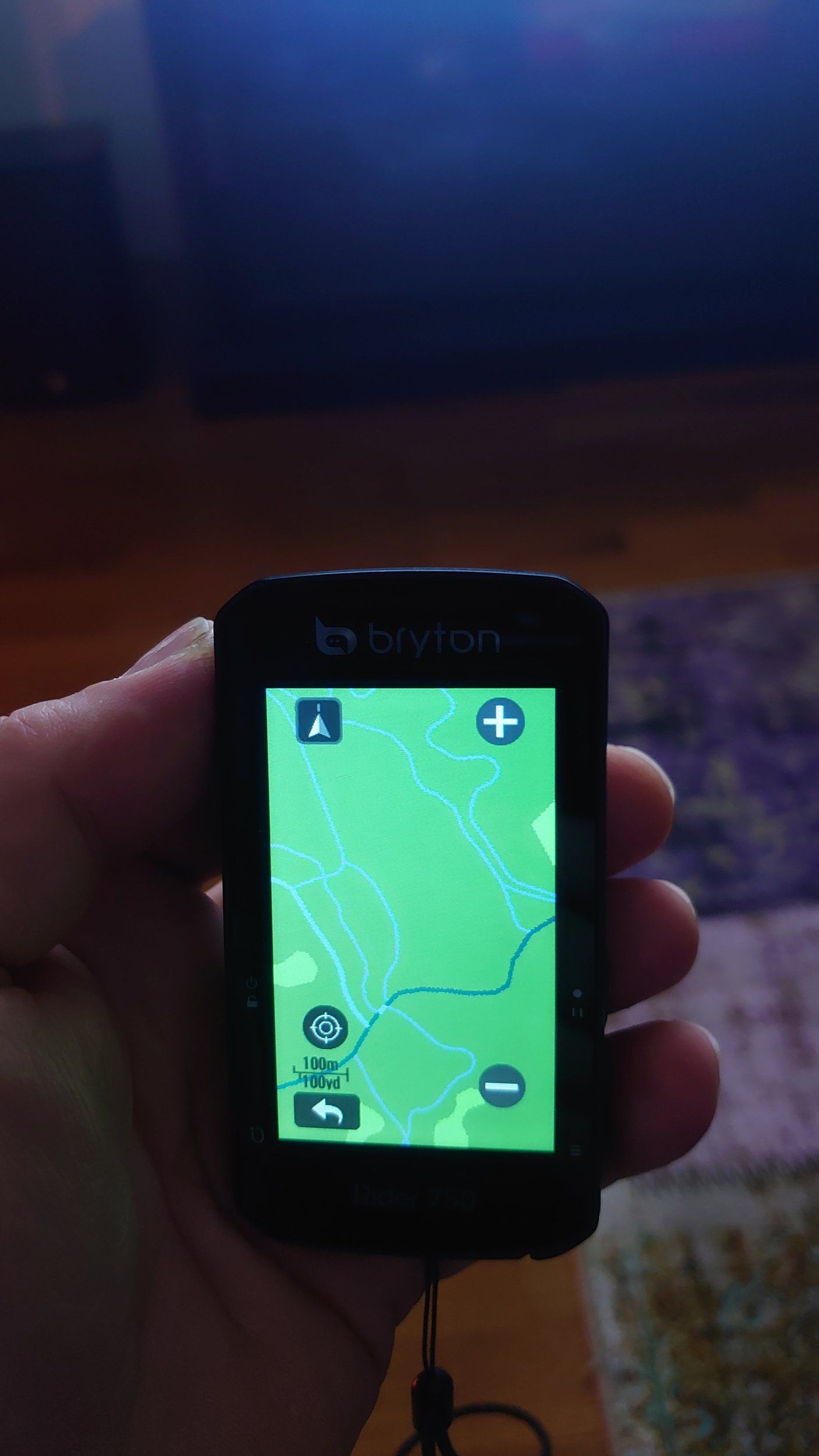

Kör ofta med Bryton utan förplanering. Bryton använder OSM, då är det inga problem att ge sig ut och bara utförska.
    135.5 KB · Besök: 65
    128.9 KB · Besök: 76
    169 KB · Besök: 61
