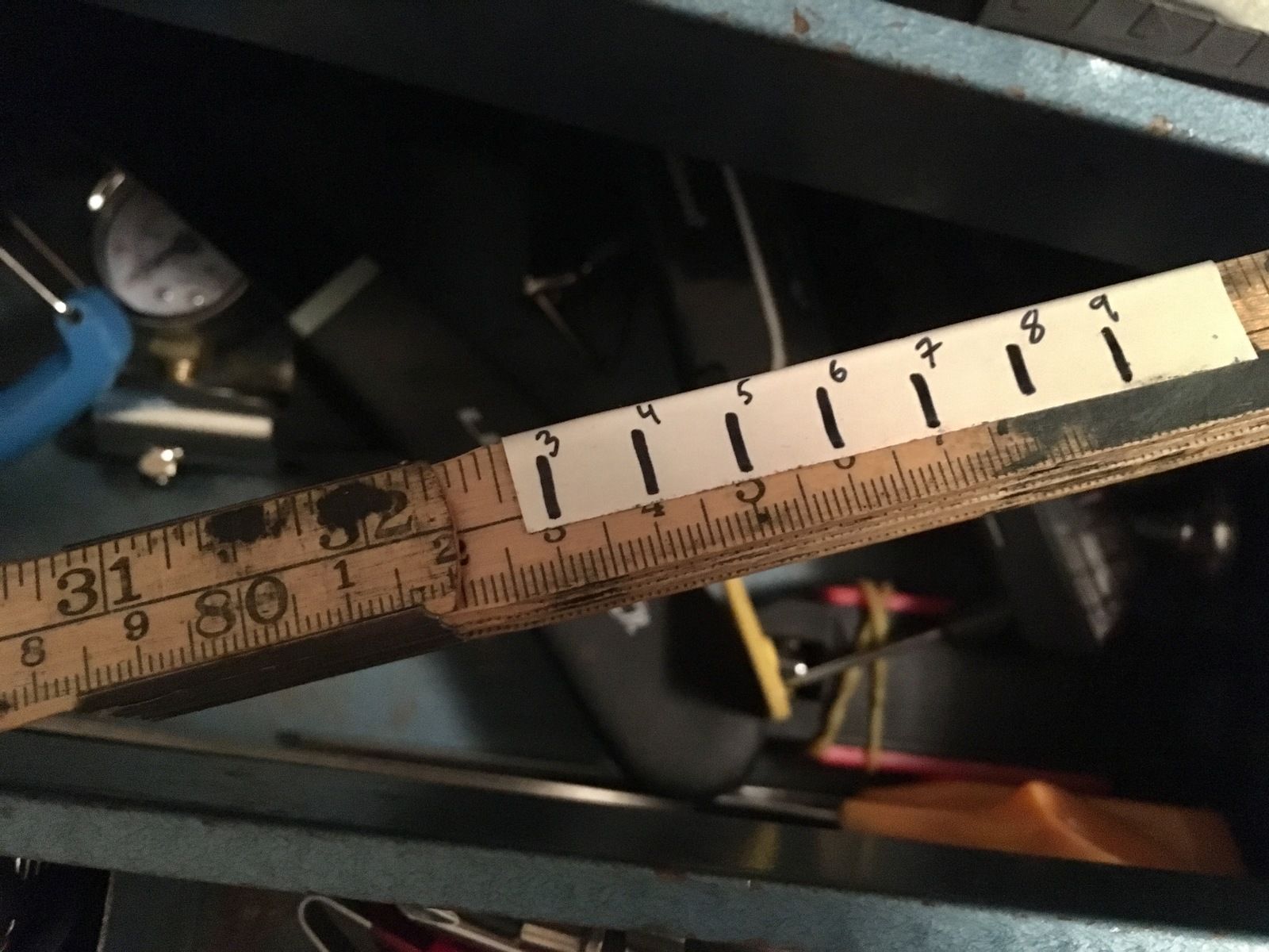

Jag är iofs liten jfrt TS med mina 199 cm. Men jag ligger på 75-78 i sadelhöjd på ett ungefär. 88 cm borde då räcka?
Jag är 184 cm lång och min sadelhöjd är 78,5 cm...
Jag är 177 o min sadelhöjden är 75
Aaaaah.
Jag tänkte helt fel. Hur det gick till kan jag inte själv förstå.
Det vita tejpen på
min cykelsadelhöjdsmätnings-tumstock sitter på 83-89cm.
Tack och hoppas inte jag ställt till det för TS som sannolikt behöver ytterligare fem cm eller något ditåt?

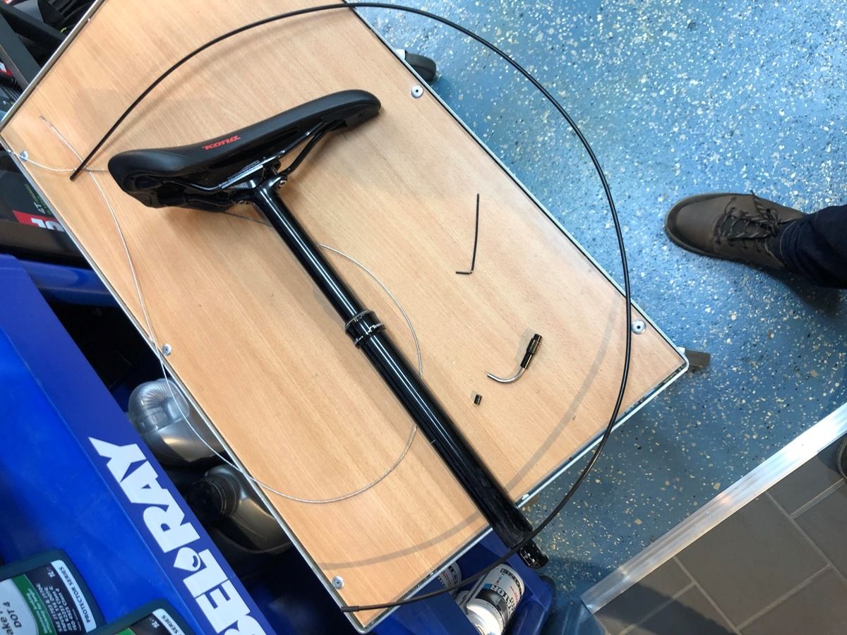

Mycket teorier, lite praktik. Jag är bara 202, sh på 91 och den enkla sanningen för mig är att det inte finns någon tillverkare (utom custom) som gör en passande cykel för den budgeten. Min mtb har 48 reach, 150 mm stam med typ 20+ vinkel, 500 dropper i maxhöjd och sadeln bakskjuten så långt det går. Nu har inte TS berättat sina mått och benlängden är förstås viktig att veta då mtb:ar har så korta sadelrör.
Lyckligtvis sitter man inte så mycket på mtb som på landsväg, på racern har sadeln setback på 50 mm p.gr.av. för brant STA så där är det typ ok.
Till TS - i din budget får du lägga till kostnad för en megalång sadelstolpe - 6000:- för en dropper. Du får också räkna med längre stam, är du oflexibel kommer du att få problem med stort drop från sadeln ner till styret.
Jo, jag har bikefittat och påståendet att det brukar ge lite smärre justeringar hit o dit är säkert sant.
Om man är "normalt" byggd.
Är man en bit över normal kan det röra sig om så mycket hit o dit att det inte finns delar att köpa på marknaden som räcker till- även om man utgår från absolut största ramen åt alla håll. Det blir kompromiss hur man än gör - men bättre en cyklande kompromiss än en ickecyklande geometritabell...

Jag har ett par cm längre ben men det blir ung. samma med variabler för skor/clips/pedalhöjd.
Min MTB går på (*host...el*) så får ej nämnas vid namn i detta forum. Men reach är 48 och stack 65.
Elhjälpen för att komma igång enklare efter div. operationer + att det är jäkligt kul.
Numer blir det i princip bara landsväg för egen maskin.
Dagsaktuella mtb är jag inte så insatt i, det verkar Sixtens tabeller ge bästa råden för. Men det är som sagt
osannolikt att du skulle hitta en "rätt" ram direkt utan att räkna med extra kosing om du vill sitta någorlunda rätt.
Klart, man kan ju stå upp när man ska svänga eller vinkla ut benen för att inte slå i styret...
Skrev förresten fel, droppern är 56 cm, slog till på den för att ge mig friheten att kunna flytta över till en
"manuell" mtb i framtiden, ev med kortare sadelrör:
https://www.bike-components.de/en/9...Inline-Dropper-Post-with-ThumB-Remote-p52845/
En annan grej innan du slår till, kolla att gaffelröret du spänner styrstmmen om har standard diameter, när jag letade föll t.ex. Cannondale bort då urvalet är begränsat till deras specialmått och då kan du få svårt att hitta en styrstam som passar.

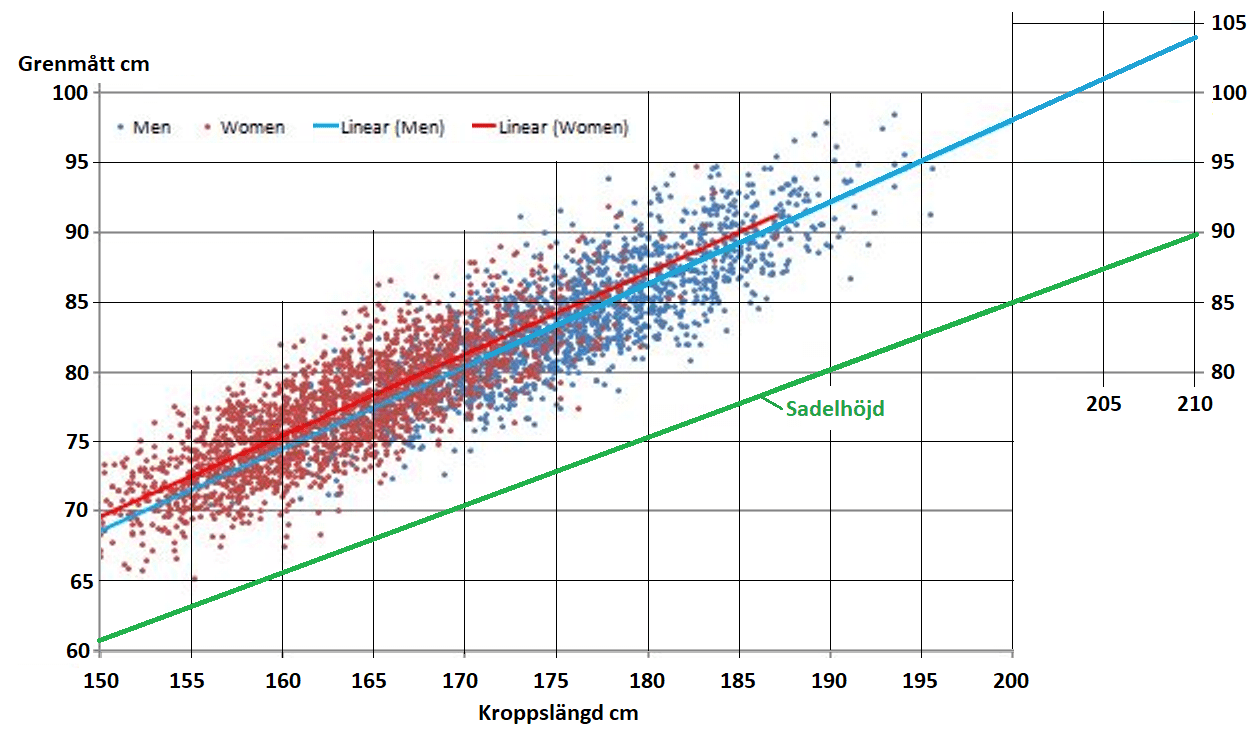

PotatoBike sa:
Jag har ungefär 100 cm i innanbensmått.
En Cannondale med Rock Shox Reba gaffel har förstås samma dimension på styrröret som alla andra cyklar med samma gaffel, eller valfri annan Rock Shox gaffel, så exakt alla helt normala 1-1/8" styrstammar passar. Finns t.ex. i 60/70/80/90/100/110/120 mm och kostar 110 kr.
https://www.wiggle.se/brand-x-styrstam-for-mountainbike/
https://www.wiggle.se/brand-x-styrstam-for-racercykel/
1 m ben innebär en sadelhöjd på... ca 88 cm
En Cannondale Trail 1 i storlek XXL har 560 mm sadelrör. Den levereras med 400 mm sadelrör, med förmodat 300 mm utstick. Lägg till 50 mm för sadelns bygghöjd. 560+300+50=910 mm. Vilket räcker om man sitter på 880 mm. En nackdel med Cannondale är dock att sadelröret är Ø27,2 mm vilket begränsar utbudet av droppers markant. Korkat Cannondale!

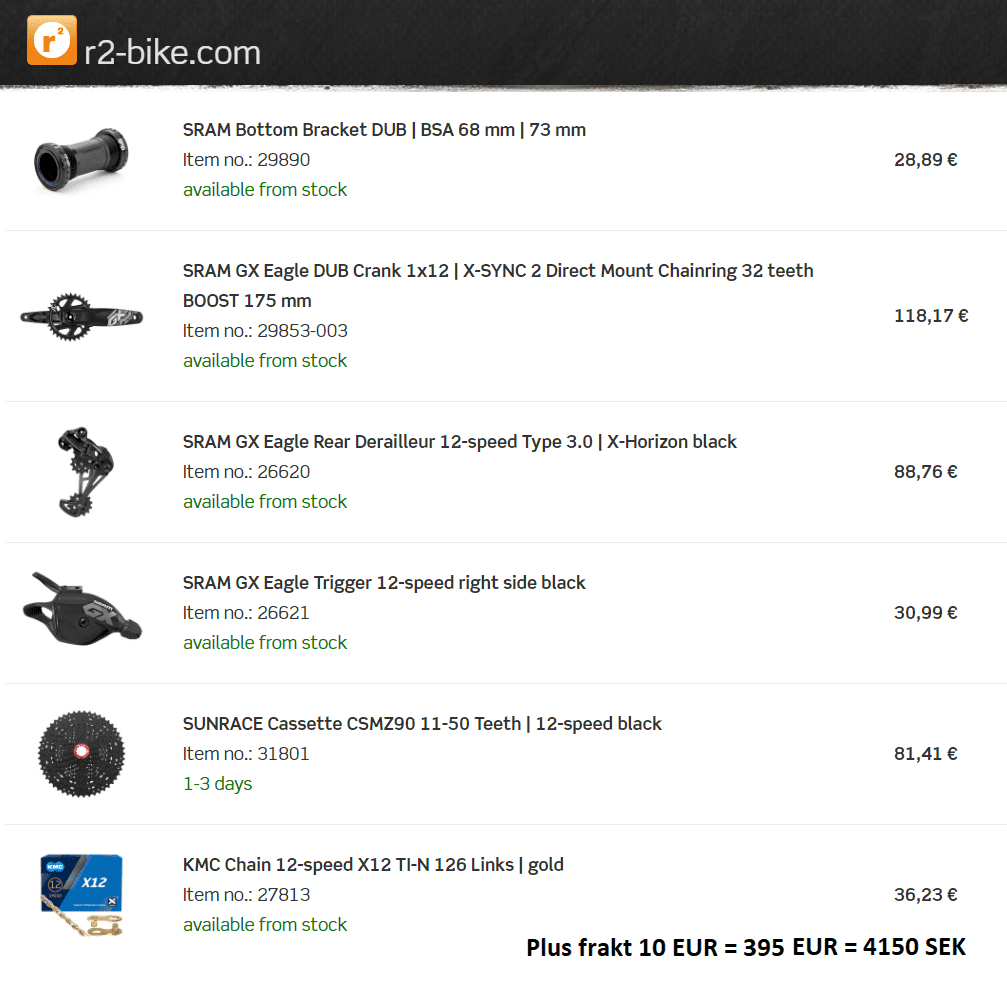

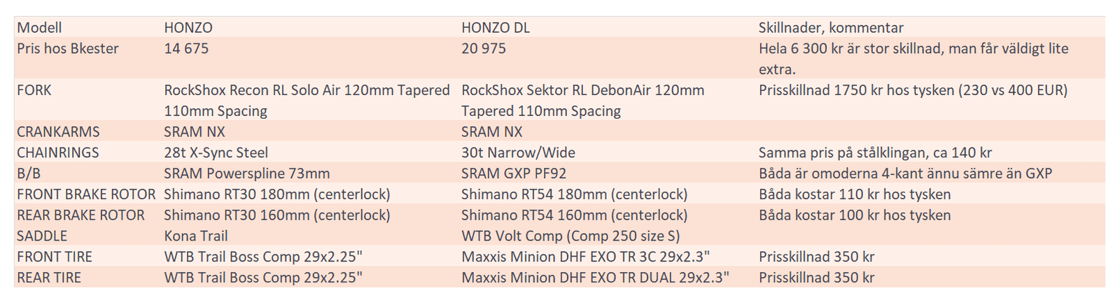

Jag skulle absolut inte välja små 584 mm fälgar, välj 622 mm (29") istället. Om inte annat ser det löjligt ut med små hjul.
Billigare att köpa Honzo framför Honzo DL och använda 6300 kr att uppgradera själv.
- Sälja Recon för 1700 kr och köpa en Revelation RC för 4600 kr. Netto 2900 kr. https://r2-bike.com/ROCK-SHOX-Suspension-Fork-29-Revelation-RC-SA-120-mm-BOOST-tapered-black-2018
- Riva av hela NX11 11-42T gruppen och sälja för 750 kr. Köpa en kanonbra GX Eagle grupp för 4150 kr. Netto 3400.
Summa 6300 kr netto. Samma pengar. För gaffel/grupp som är mycket ballare än vad som sitter på Honzo DL.
Men 21000 kr för en simpel HT är rätt mycket pengar. För samma pengar får man nästan en vettig 29" FS. Här en 2019 Trek Fuel EX 5 i storlek XXL/23" (vilken funkar) som kostar 20 K. https://www.henrikssonscykel.se/cyklar/mtb/trek/fuel-ex/trek-fuel-ex-5-2019

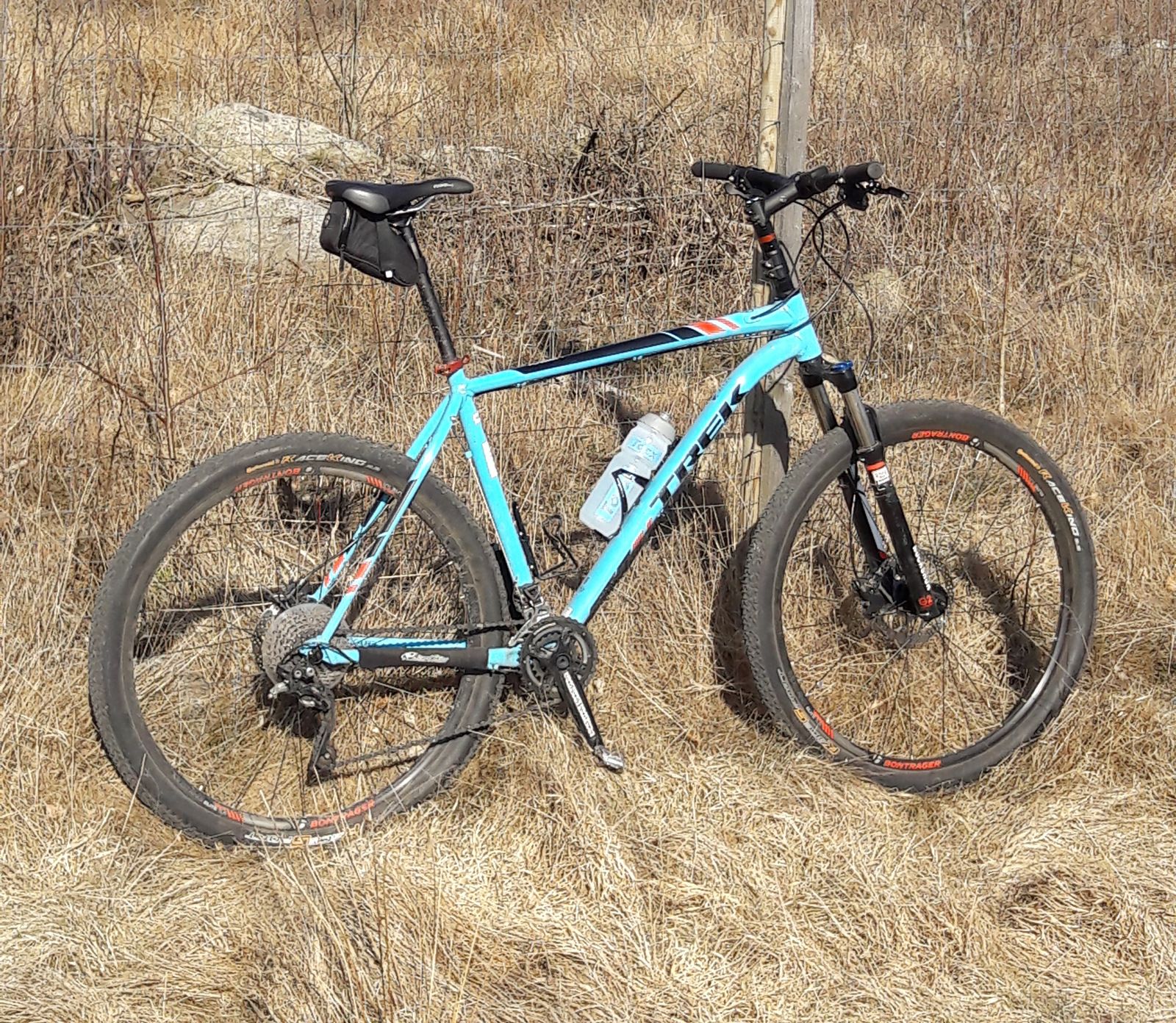

Hej
Jag har en kollega som är nästan lika välväxt som PotatoBike - 205cm i strumplästen.
Han skaffade en ny MTB för något år sedan - en Trek X-caliber 9 vill jag minnas.
Ramen var 23" och styrstammen förlängdes något för att han skulle bli nöjd - se bild.
Han bor i Kvidinge vilket ju inte är långt från Helsingborg.
Om önskan finns så är han villig att ta emot ett besök för provcykling av en cykel av detta slag och storlek.
PotatoBike - hör av dig om du är intresserad så ska jag förmedla kontakten!
