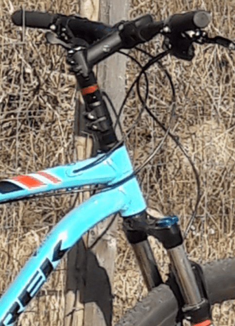

Det där illustrerar varför man som lång behöver leta efter en cykel som är så hög som möjligt i båda ändar
Den där X-Cal ser konstig ut. Om den har 100 mm slaglängd i gaffeln ser styrhuvudet ut att vara ca 100-110 mm, vilket inte är en normal längd på styrhuvud på en XXL-ram. Ovanpå detta en styrrörsförlängare +100 mm samt +20 mm spacers. Som jämförelse har Cannondale Trail 1 i XXL har 145 mm styrhuvud.
Jag (194 cm kort) har 125 mm styrhuvud på min Scale 900 XL, en 10 mm spacer och -6° stam på det. Så bara för att man är lång innebär det inte att alla vill höja styret med typ 15 cm som på bilden ovan.

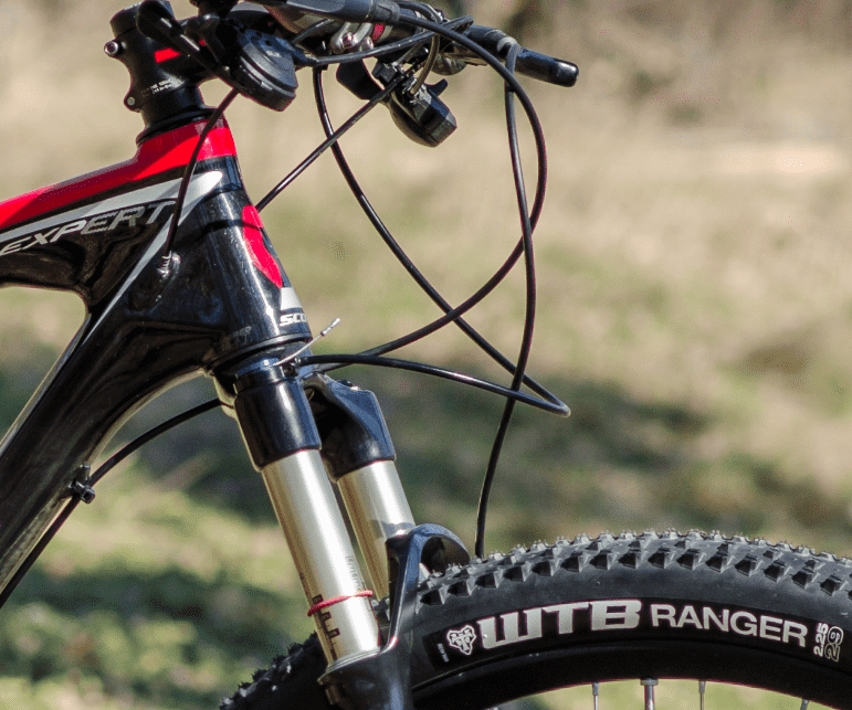

Hej
Jag har en kollega som är nästan lika välväxt som PotatoBike - 205cm i strumplästen.
Han skaffade en ny MTB för något år sedan - en Trek X-caliber 9 vill jag minnas.
Ramen var 23" och styrstammen förlängdes något för att han skulle bli nöjd - se bild.
Han bor i Kvidinge vilket ju inte är långt från Helsingborg.
Om önskan finns så är han villig att ta emot ett besök för provcykling av en cykel av detta slag och storlek.
PotatoBike - hör av dig om du är intresserad så ska jag förmedla kontakten!
Ha en bra dag
Magnus

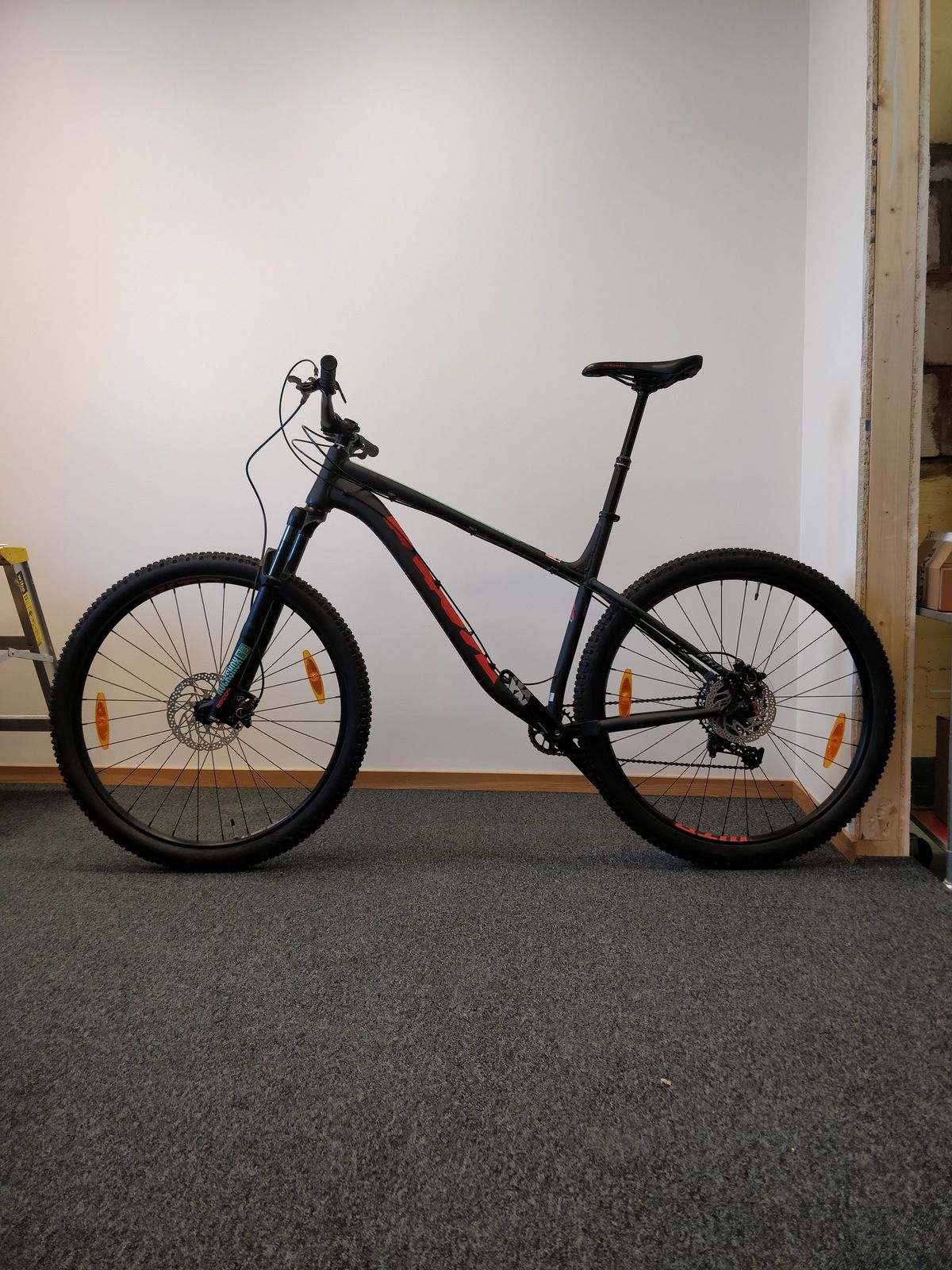

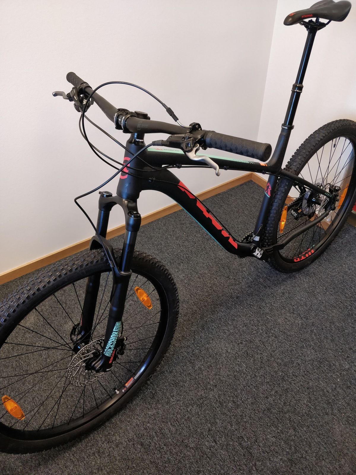

Idag fick jag hem en Kona Honzo XL!!
Måste säga att jag är riktigt nöjd med cykeln!
Har även möjlighet att modifiera en del i framtiden om det kommer behövas.
Har inte varit aktiv nu på ett tag men vill säga tack till alla som hjälpt mig!
Ser fram emot våren och sommaren nu!
Trevlig helg på alla!

Grym hoj PotatoBike!! Ser riktigt fin ut!
Ska bli kul att komma ut o hoja tillsammans ??
(Jag trycker ner droppern i bottenläge när jag ska testa den ;)

Fint!
Set inte särskilt lång ut med sadeln på den höjden. Sitter du bra, eller är styren för lågt? Du kan köpa en 35mm riser styre eller/och en lite längre stam om du vill har styret högre.

du vill nog flytta in broms- och växelreglagen en bra bit in på styret, särskilt som bromshandtagen är långa och du förmodligen har stora händer. de flesta föredrar att enbart ha pekfingrarna på bromshandtagen.

Ja, det känns riktigt bra. Har bara hunnit med en ordentlig runda. Så lär väl känna av mer och mer vad som måste justeras! Men just nu är det inget jag direkt stör mig på. Men tack för tipset! :)
