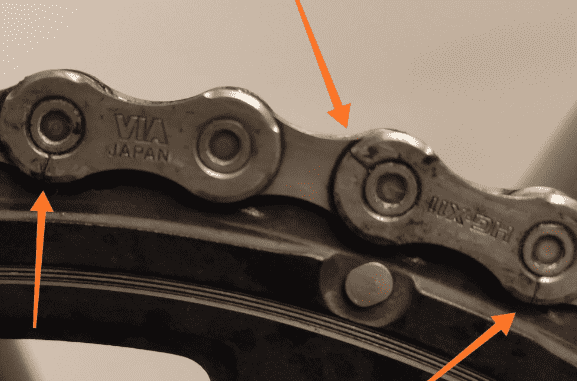

MTB underhåll, tvätt, avfettning och smörjning
” Remember not to use alkali or acid based solvents, such as rust cleaners as these solvents might cause the chain to break and cause serious injury.”
Vet inte var det står att det kan påverka garantin. Borde väl maila Shimano Sverige och få rätt info men har inte orkat.
Det är ju bara ett tvättråd inget som säger att det bryter garantin.
Kan tänka mig att det alkaliska kanske kan leta sig in i kedjan och vara svår att få bort. Tillslut kanske det bildas oxid som gör att kedjan blir stel och går sönder. Alkalisk är dock inget man ska ha tlll kedjan ändå eftersom det inte löser olja bra.
Fick inget vettigt svar från Shimano ang garantier mer än att de avråder från användning av alkaliskaprodukter på drivlina och bromsskivor från Shimano centralt. För rengöring av bromsskivor så rekommenderas Isopropanol och inte Bräkleen etc. Fick en bild som visar effekt på kedja med alkaliska produkter. Så ser det ut så här så har man varit lite väl generös med Muc-Off etc.
Alkali förtvålar fettsyror, så det är utmärkt till att lösa fett.
Alkaliskt avfettningsmedel är däremot så svag bas (alkali) att det inte alls är effektivt för att lösa fett.
Stark NaOH (kaustik soda/lut) är däremot väldigt effektivt. Jag rekommenderar dock INTE att använda det pga skaderisken, ffa om man inte vet vad man pysslar med och hur man skyddar sig!
Stor risk för stötkokning när man löser upp fast NaOH i vatten t ex.
Riktigt hemskt att få i ögon om det skvätter.
Men att alkali skulle skada stålet i kedjan håller jag för mycket osannolikt.
När jag sommarjobbade på ett bryggeri på 90-talet tvättande vi rostfria ledningar och tankar med stark NaOH och de hade hållit i decennier. Innan det sommarjobbade jag en sommar i kemisk industri och även där användes rostfria stålreaktorer till alkali.
Visa mig reaktionen för hur hydroxidjoner angriper legerat stål så ska jag överväga att tro på det.
(starkare) syra däremot angrier stål snabbt. Salpetersyra t ex är mycket korrosivt.
Enklare stål (enklare än rostfria stål i kemisk processindustri) kan råka ut för väteförsprödning. Enkelt uttryckt, stålet blir sprött.
