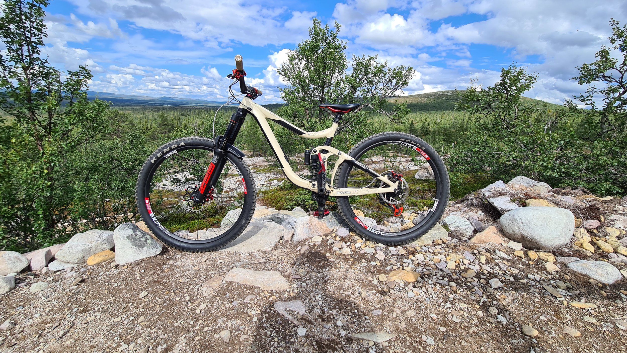

Semestern är ju till för lite experiment. När jag ändå skulle byta klossar på sonens Rockrider AM 50s (27,5) testade jag att sätta på ett 29-tums framhjul som tillfälligt är överblivet. Efter ett första försök gillar han skillnaderna, oklart hur stor del som är placebo :-).
Gaffelvinkeln blir ju någon grad mindre vilket inte är fel på denna cykel, övriga vinklar och mått är nog inte bara till det bättre...
Men jag tänker så här: cykeln säljs också med 10mm mer fjädring fram, och ofärändrad bak (i form av AM 100 s). SKillnaden mellan 27,5 elelr 29 fram borde vara en aning mer än vad den fjädringen ger.
Så, vad säger ni, kommer cykeln spontanantända vid användning nu eller kan det bli vettigt? Vågar man ge denna skapelse en chans i Isaberg?

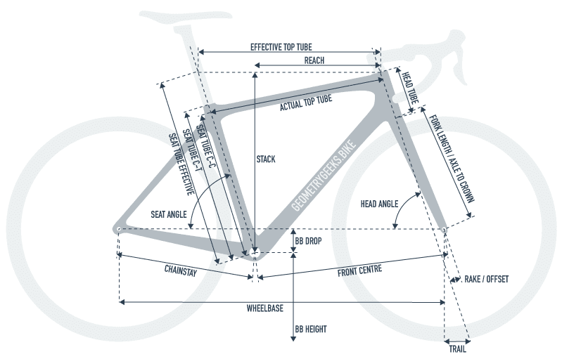

Hur ändrar man på en fast gaffelvinkel i detta fall 66.5 grader den är fast oavsett om man ändrar till mindre bakhjul det som händer är att man ändrar till ett större försprång så att cyklen blir stabilare räkt fram men blir trött i kurvor.

Hela cykeln blir mer bakåtlutad, gaffelvinkeln minskar (bra grej, hälften av vad man är ute efter), sadelrörsvinkeln likaså (dåligt), reach minskar (oftast dåligt). Resten beror på om det är en liten med större framhjul eller stor med litet bakhjul, om det är det första så kommer resultatet rulla över bättre fram, men bb komma högre, och det andra kanske upplevas som mer lätthanterlig bak, och kanske stadigare med lägre bb. Så, Jo, HA minskar, tillsammans med massa annat, bla försprånget.
Nä gaffelvinkeln är inte ”fast oavsett”
Gaffelvinkel mäts mot en horisontell eller vertikal linje, inte mot delar på cykel.

Man kan bara ta en vanlig gradskiva så ser man ganska fort hur tillverkarna mäter styrhuvodets vinkel vilket blir vertikal mäter man horisontel så blir samma grader chopper stuk..
Mullet; hit eller shit? Värt ett försök?
Man mäter just vinkeln mot den horisontallinje cykeln står på. I alla specar jag någonsin sett. 90 grader är en helt vertikal linje (och svårcyklat)

Nu var det länge sen jag gick i skolan ...men vertikalplanet håller ofta fixed relation till horisontalplanet. Definierar man något mot det ena är det också definierat mot det andra.
Men om man skiter i det och ställer sin cykel på bakhjulet så kan man observera att vinkeln mellan head tube och valfri referens förändras.
Gör den inte det så är man nog i bikecad och har glömt låsa ramen

Du kan alldrig ändra en styrhuvod vinkel om den är mät till vissa grader oavsett om du sätter på ett 27.5 hjul så är det fortfarande samma styrhuvod vinkel.
Du har fel! Vi är flera som har förklarat hur en gaffelvinkel mäts. Stoppar man på ett större framhjul eller mindre bakhjul så blir gaffelvinkeln flackare.

Om du har en ram och den vinkeln som styrhuvodet har mäts i mitten av styrhuvodet i en rak linje rakt neråt som sedan mäts från bakaxeln och framåt och då får tillverkan fram sina grader ex 64 grader. Och den är fast.
Det du försöker övertyga om är således fel det du gör är att du blandar ihop dom olika termerna det som händer när du ändrar gaffelvinklen är att du ökar försprånget genom att göra hojen mera chopper aktig men styrhuvodet grader är fortfarande just det 64 grader.
