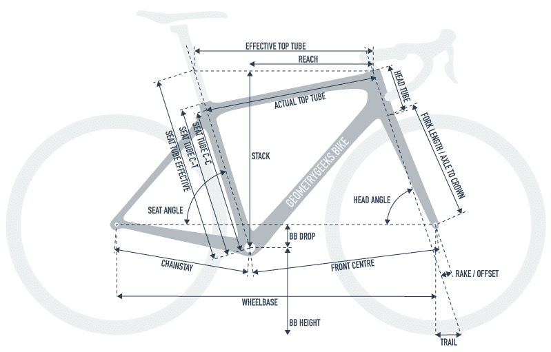

Det du hittar i geo tabeller oavsett språk är head angle nedan.
Om du tänker dig att vi byter framhjulet i bilden mot ett större så kommer ramen att behöva rotera motsols runt bakaxeln för att få upp framdäcket på asfalten.

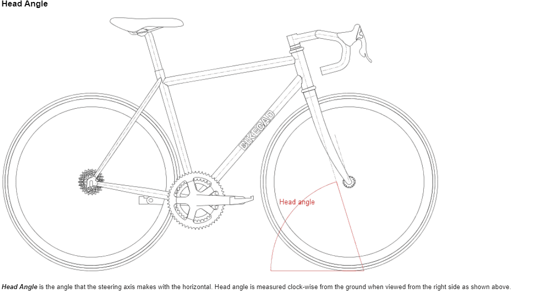

Jag har redan lagt in en bild som menar att head angle = HTA.

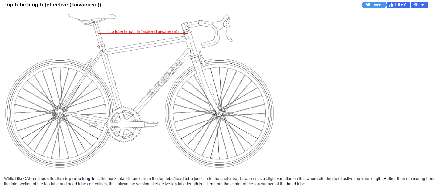

Världen är full av begrepsförvirring. Bikecad menar tex att TTe inte mäts till HT cc utan vill kalla detta mått TTTe.

Det som kanske förvirrar är att linjen går mellan navcentrum istället för att vara horisontell. Om en tror att det är så en mäter så blir det ju knas. För vinkel mot en sådan linje blir ju konstant oavsett hjulstorlek.

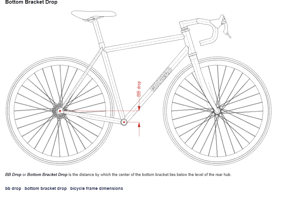

Ja jag funderade faktiskt på just det, inte för detta utan för bb drop. Hur anges det för en Mullet? Är det utifrån linjen mellan hjulaxlarna (som ju inte är horisontell)?

BB drop blir lite roligare om man tittar på min bild.
Jag har aldrig tänkt på det men den nedre linjen i bilden ska vara parallell med marken och drop måste mättas genom cc bb.

Bikecad räknar rear hub enbart

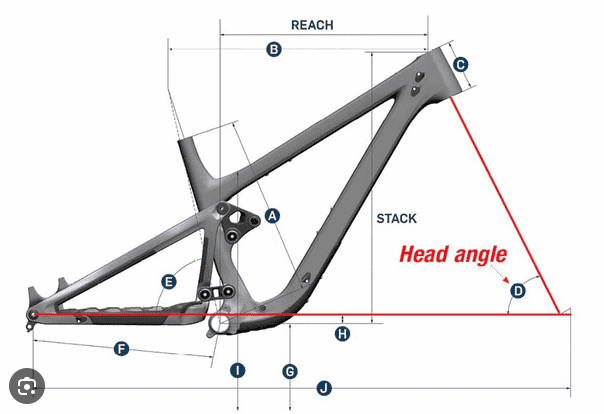

Om du har en ram och den vinkeln som styrhuvodet har mäts i mitten av styrhuvodet i en rak linje rakt neråt som sedan mäts från bakaxeln och framåt och då får tillverkan fram sina grader ex 64 grader. Och den är fast.
Det du försöker övertyga om är således fel det du gör är att du blandar ihop dom olika termerna det som händer när du ändrar gaffelvinklen är att du ökar försprånget genom att göra hojen mera chopper aktig men styrhuvodet grader är fortfarande just det 64 grader.
Men är du på riktigt så här faktaresistent!? Det är HTA, gaffelrörsvinkel, gaffelvinkel vi pratar om och det mäter man inte som du säger, man mäter det inte från bakhjulet och framåt, man mäter det från marken som cykeln står på. Så monterar man ett större framhjul eller längre gaffel så kommer den vinkeln att ändras. Varför du har fantiserat ihop nån sorts alternativt sätt att mäta förstår jag inte, det är ingen som mäter som du påstår
På bilden eftersom du inte förstår det svenska språket och dess termer.
Så kommer D att vara samma oavsett hur ramen står ligger upp och ner så är D samma vinkel för att ändra D så måste man kapa upp C och ändra styrhuvodets vinkel så D blir längre med annan vinkel.

Nje. J sammanfaller med horisontalplanet när hjulen är lika stora och då är det praktiskt att rita in den linjen som referens för vinkeln i en bild men det är fortfarande horisontalplanet som är den korrekta referensen.
Det är också vinkeln mot underlaget som är den enda intressanta i sammanhanget eftersom det är den som påverkar köregenskaperna. Vinkeln mot HT som bildas genom godtycklig rotering av J runt bakaxeln är ju näst intill ointressant.

Precis som vi skriver ovan kan man bli lurad av att många illustrationer drar linjen genom naven när den egentligen ska representera marken/ undersidan av däcken.
En ram utan hjul, däck, headset och gaffel har ingen hta
För att sammanfatta. Du måste mäta hta mot en linje parallel med marken. Vid olika hjulstorlek går linjen inte genom båda naven.

J är även här inritad som en linje mellan axlarna men i tabellen ser du att HTA ändras beroende på gaffel.
Men man skall inte låsa sig till axlarna heller utan det är fortfarande horisontalplanet som är den korrekta referensen, som sagt. Därav ändras HTA när du ändrar storlek på ett av hjulen.
