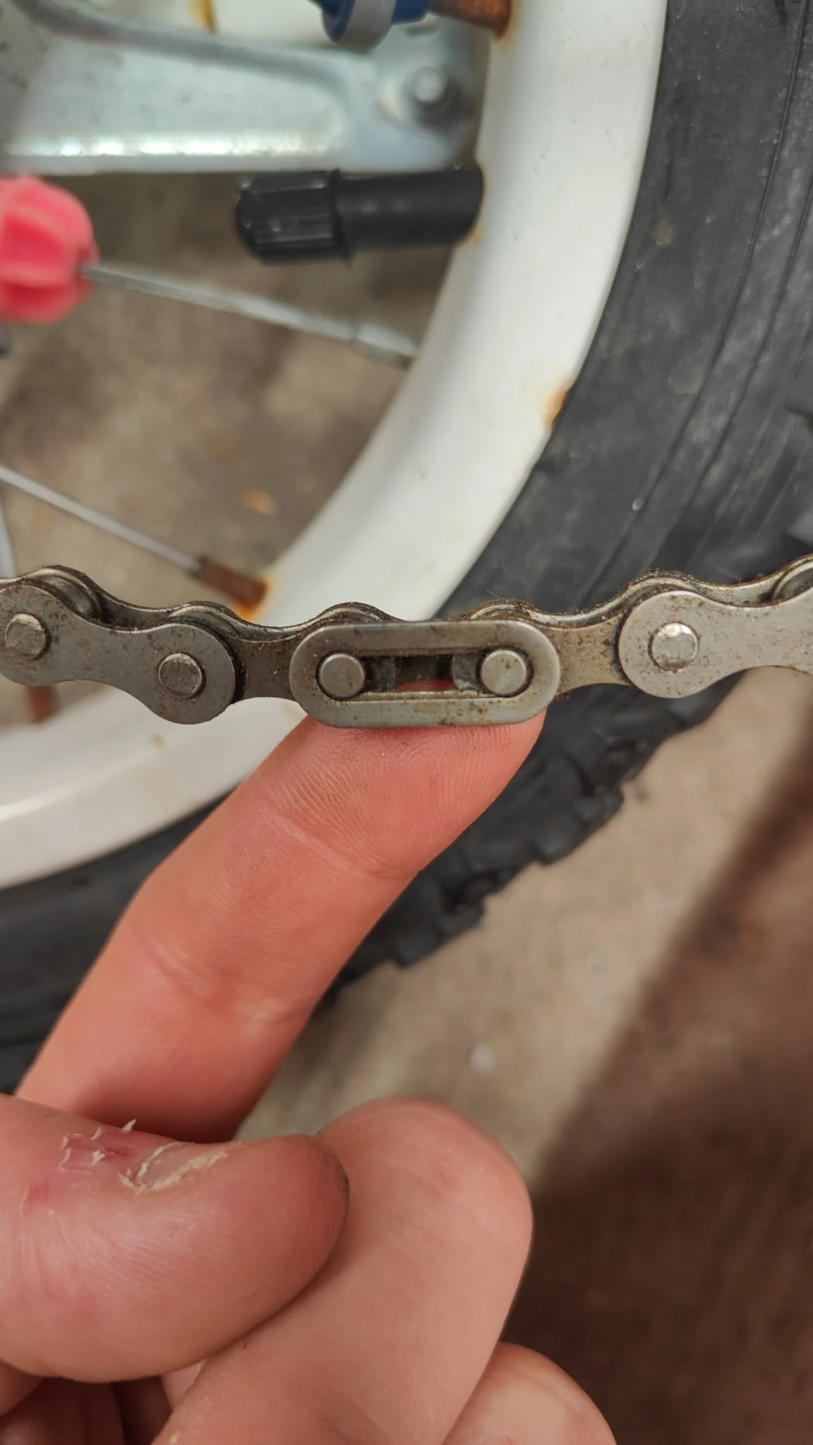

Går detta att ta isär - och hur tusan fick man ihop det?
Mystiskt kedjelås
Greppa kedjan på varsin sida av snabblänken. sätt tummarna just utanför snabblänken.
Böj den bort från dig/tryck med tummarna (så att ändarna på snabblänk-pinsen kommer närmare varandra
Peta bort ytterlänken
Herregud vilken dålig förklaring

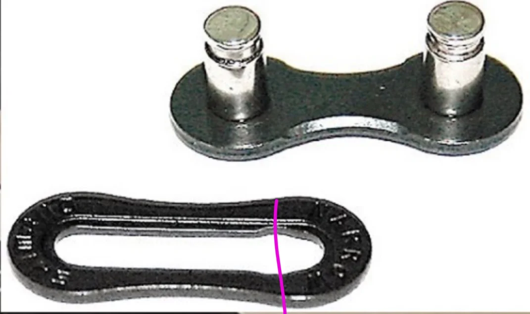

Så ser det ut demonterat, det blir större hål vid lila strecket. En gammal shimanolänk

Jo, jag fattar (tror jag) - det finns en "öppning" som inte syns under pinnarna????
Mystiskt kedjelås
Jag böjde den där ytter plåten när jag tog isär men blev en mejsel böja ihop men länk med sid kjedjerna var lite svårt få lösa yttre plåten i skåra och bort är förstås teknik vana på typen antar jag blev böja yttre lås plåten till baka så funktion blir kvar vid montering.
Finns två varianter har den och den andra i lilla verktyg med på cykeln.
