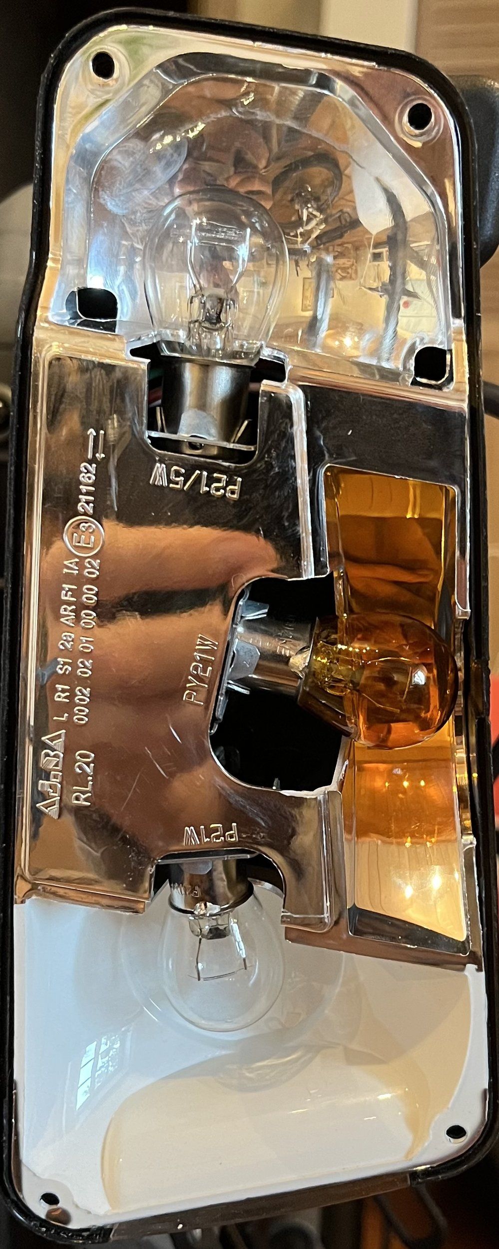

Bild på lampsats, ser väl inte ut som LED?
Glödlampornas beteckningar:
PY21W
P21/5W
P21W
    407.6 KB · Besök: 37

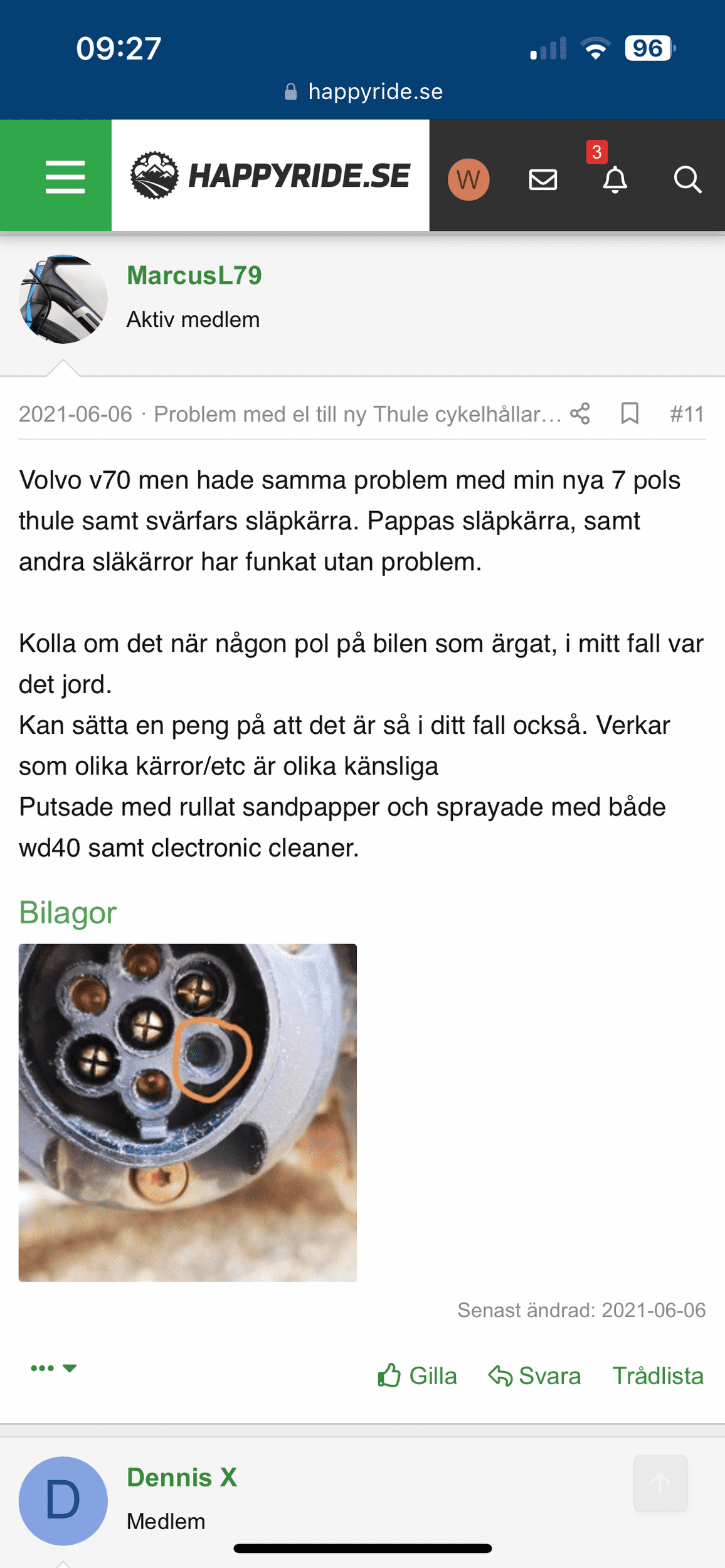

stifthålen på v70 rejält skitiga. håller på nu med brake cleaner o tops för att rengöra o kolla ex oxidering under all skit
Någon bil-el kunnig här på forumet? Buzzrack Eazzy 4 ljusrampproblematik
Särskilt detta stifthål (se tråden som Jonte länkade till ovan)
    216 KB · Besök: 45

OK - om det är rengjort så kan du testa att FÖRSIKTIGT!!!! pressa in en liten skruvmejsel i "krysset" på kontaktstiften - både på adaptern o bilen. Detta kan öka kontakttrycket så att det funkar
